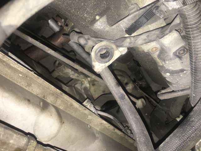

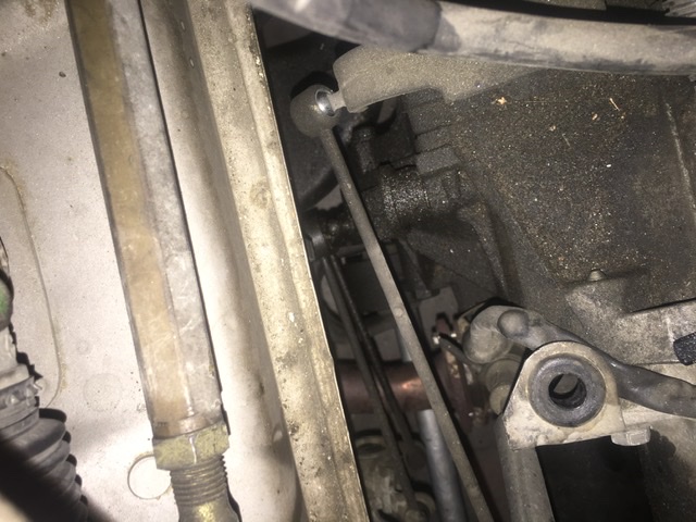

> Je l'ai déposé dans le Midas juste à côté de chez moi par simplicité, pour éviter
un remorquage et ne sachant pas d'où venait le problème.
Il à regardé et la tringlerie était complètement tordu et la grande tige avec la boule
complétement sortie de son axe. Il a commencé par ça. Il n'en trouvait pas en
neuf. J'en ai trouvé en Pologne commandé sur eBay toute cette partie est neuve aujourd'hui.
Ou pas, selon ce que le 1er garage à changé ou pas / regarder ou pas...... [icon_rolleyes.gif]

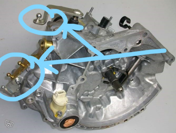

En l'état mon mécano a envoyé les relevés effectués à l'entreprise de réfection pour demander explication.
Une piste qu'il vient de me fournir:
La référence de boite est bien la bonne.
Cela serait peut être du au fait que Peugeot d'origine aurait utilisé une boite de
205 (dernier stock à écouler) avec une coque de boite de 106 référence 20CB68.
Avez-vous déjà rencontré ce genre de chose ?

Ya 3 points d’attaches pour les petites tringles sur la boite regarde sur lesquels elles sont.
 Sujet du message: Re: [ fuzzy_gil ] 106 red devil présentation
MessagePosté: Lundi 29 Novembre 2021 17:57
Inscription: Dimanche 28 Novembre 2021 17:26
Messages: 23
ya deux point d’attache de la tringlerie (les petites tringles), regarde sur lequels elles sont
je peux regarder en me mettant sous la voiture ?
que dois je regarder exactement ?

Ici :

top je vais regarder et prendre des photos pour aider

sur mister auto les 2 petites tringles et la grande yen a pour 30€ max,
en casse aller 10€ les 3, via leboncoin 20/30€ les 3 en bon état.
Tout l'ensemble est pas nécessaire, il faut changer juste ce qui va pas.
Prend nous des photos de tout ton systeme actuel pour que l'on voit ce qui va pas.
Comme dit AX10, outre la position des biellettes certaines ont un réglage à effectuer.
(Et cela c'est au mécanicien de le faire âpres installation s'il est compétant).
