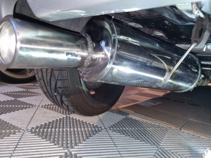

Puis je me suis fait un petit plaisir, silencieux inoxcar :miam:
A voir pour l'inter plus tard avec un nouveau cata.

Pour mon info, il est à chambre dedans ou en sortis direct ?

Je ne sais pas ce que tu appels "à chambre", mais il n'est pas vide à l'intérieur, il y a une sorte de sourdine à l'intérieur. Il est homologué pour la route.
Si le tube correspond de part en part visiblement, si oui = direct.

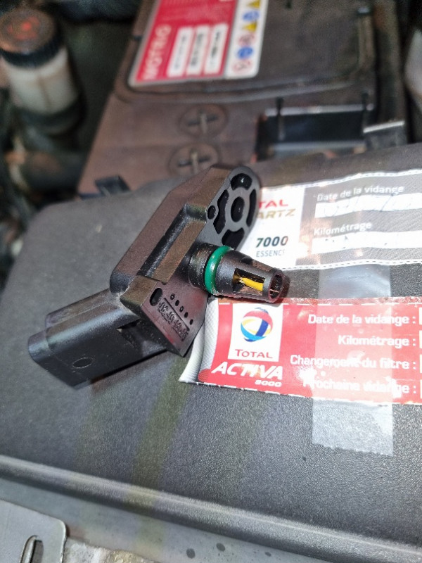

Nettoyage du capteur de pression d'air, je vous le conseille, nette amélioration de l'agrément moteur à l'utilisation.
Parfois, le fait de le changer ont récupère un sacré paquet de Watt !
Sur ma Zx6R 636, j'ai mis un neuf, j'ai du récuperer 10ch ^^ si c'est pas plus
Mais en photo là, c'est pas celui de température d'admi plutôt ? :bvoyons:

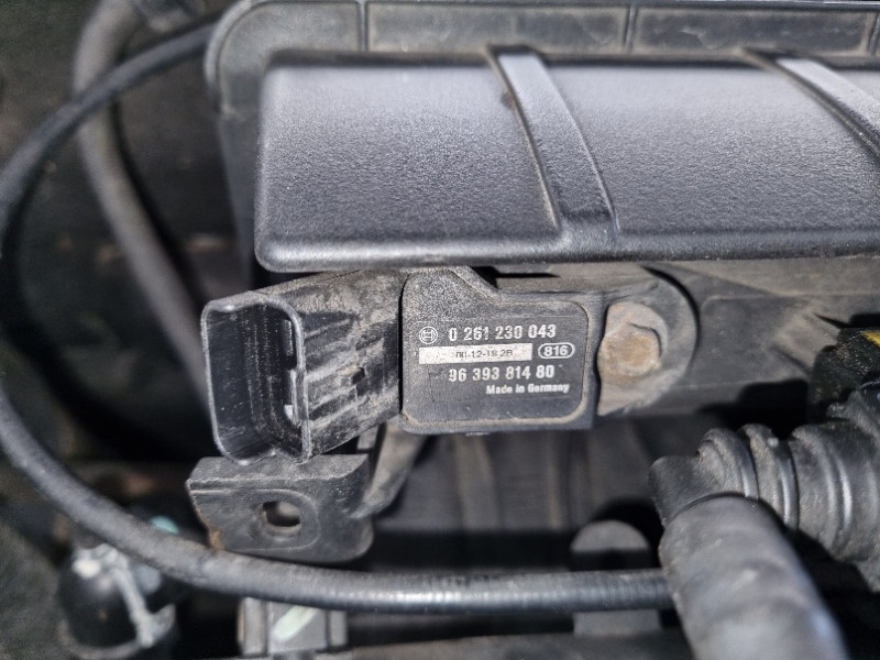

Ce capteur est juste après le boîtier papillon sur la 100ch, je pensais que c'était la pression d'air
20240204_180629.jpg [ 187.71 Kio | Vu 5108 fois ]

La référence BOSCH 0 261 230 243 correspond
au capteur de pression admission pour la VTS 100 CV.
La température d'air admission est le 0 261 230 242.
Bon bien voila :bien:
