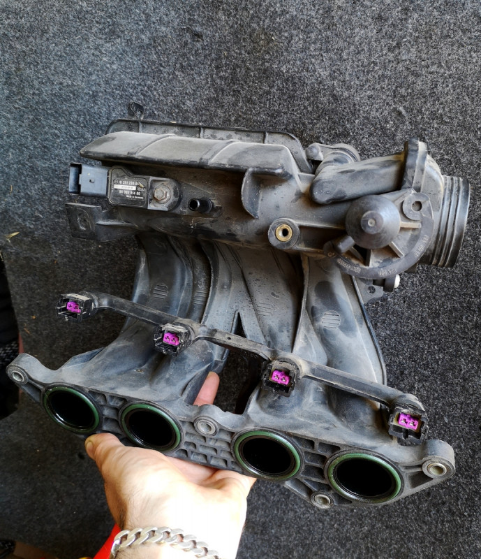

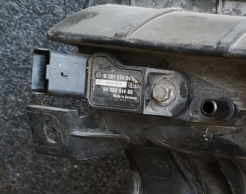

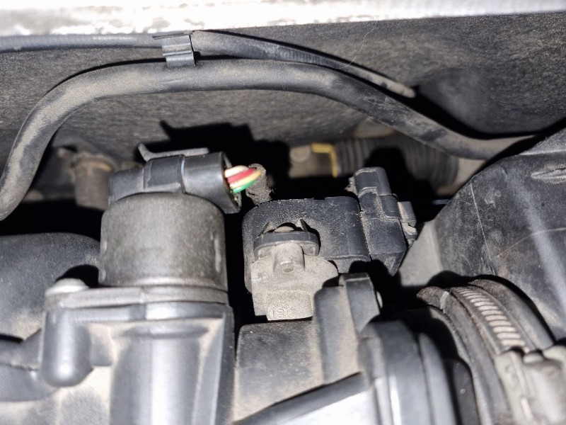

Moi, j'avais sa :
IMG_20230402_031657.jpg [ 1.28 Mio | Vu 5603 fois ]
La référence de Jacques du capteur de pression est donc bonne.
Pour celui de #Temp admission: je retrouve pas de photo là, il est situé où déjà sur la 100 le capteur ?
Ou alors celui de pression fait les deux à la fois ?!? :bvoyons:

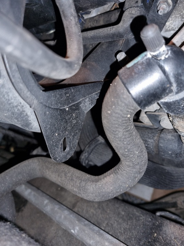

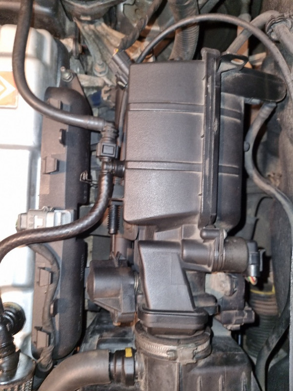

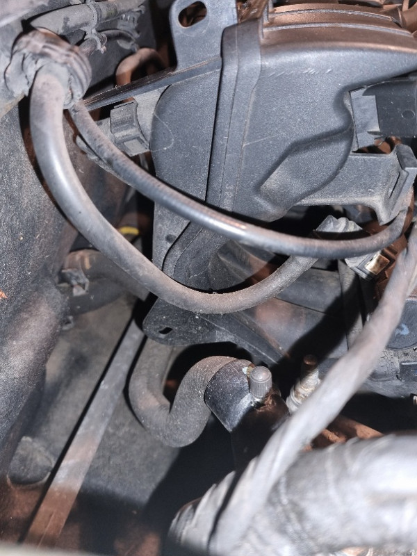

[citroen_sport] Aurait-tu 2/3 photo de derrière ton moteur pour voir comment sont fixer les durites de LDR,
et les attaches de faisceau électrique, pour [Henry57] ici qui termine sa restauration complète
de la sienne stp , ?

Je ne sais pas si ça va l'aider mes photos...moteur monté on ne voit rien! PF47 tu as démonté le tiens sur l'enfant terrible?

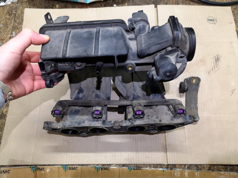

Oui la pipe d'admission en photo au dessus viens du bloc 100 NFT de 306 2001 (C'est pas celle de la ET).
Celle de la ET est celle-ci en photo en dessous, 043 pour le capteur aussi :
IMG_20220810_132007.jpg [ 1.25 Mio | Vu 5594 fois ]
IMG_20220810_132007.jpg [ 857.43 Kio | Vu 5594 fois ]

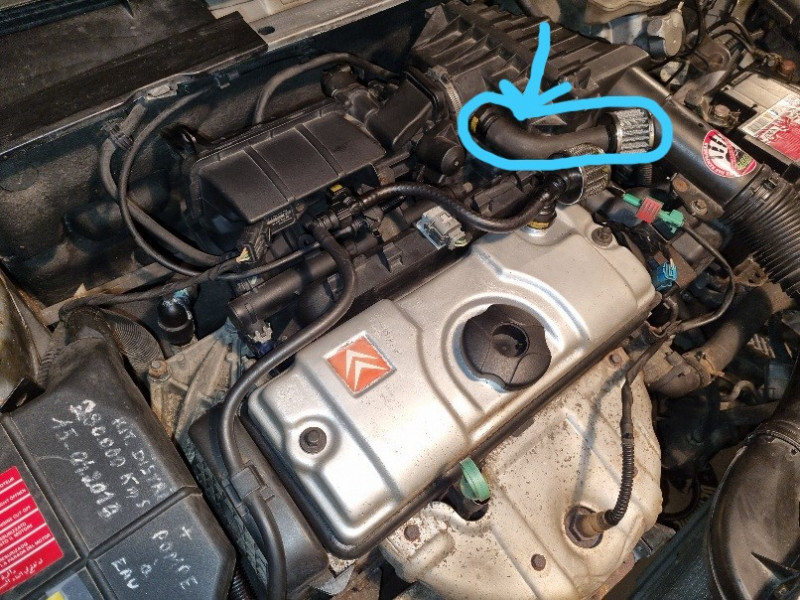

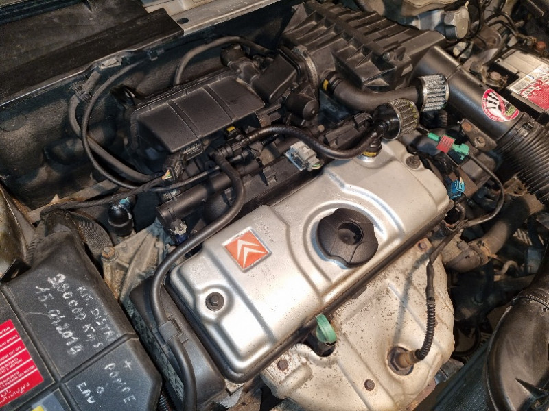

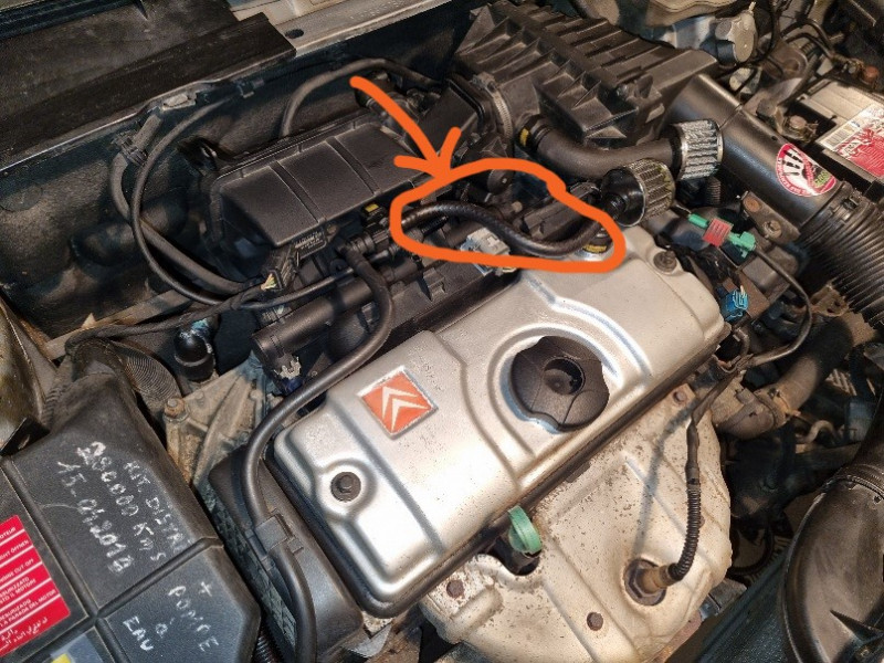

J'ai remarquer que tu as laisser cette durite de branché, entouré en photo.
Je te conseil pas trop de la laisser, car tu renvois des vapeurs d'huile et de l'huile
du reniflard couvre culbuteur vers ton plenum d'admission :?
20240206_221720.jpg [ 217.87 Kio | Vu 5329 fois ]
Et avec celle-ci, tu aspire de l'air très chaud juste au dessus de la culasse :?
Condamne les deux ;) , (mais pas le reniflard)
20240206_221720.jpg [ 217.83 Kio | Vu 5329 fois ]
 Sujet du message: Re: [citroen_sport] Saxo VTS 100ch
MessagePosté: Jeudi 14 Mars 2024 22:03
Messages: 184
Je te remercie, du coup je met quoi sur le reniflard du cache culbuteur ? Et sur la petite entrée de l'admission ?

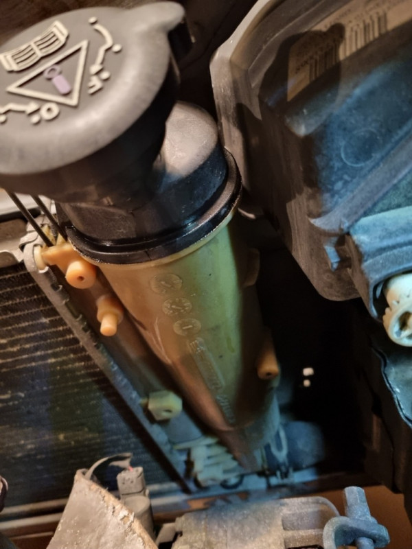

Mauvaise nouvelle ce soir, ma petite youngtimer perd du liquide de refroidissement je pense. ( tâche sous l'avant droit du véhicule)
J'ai regardé un peu, et je vois une possibilité de fuite sur le haut radiateur ? Vous en pensez quoi?
Je pense que je vais l'amener au garage je ne vais pas avoir le courage de changer le radiateur, je ne sais pas encore....on verra
Merci
20240314_220534.jpg [ 195.73 Kio | Vu 5307 fois ]
MessagePosté: Vendredi 15 Mars 2024 20:58
bonsoir,
pour le tuyau il faut le boucher tout simplement
sinon pour le ldr il faudrait déjà faire une purge du ldr voir si le circuit ne monte pas en pression et si ce n'est pas le cas commencer par changer le bouchon qui ne tiens peut être plus la pression tout simplement.

Merci pour la réponse.
J'ai enlevé le bouchon à froid ce matin , ça a provoqué un "poc" comme un bouchon de champagne.
J'ai refait l'appoint, j'ai refait plusieurs trajets je n'ai pas eu de nouvelles fuites.
A suivre....

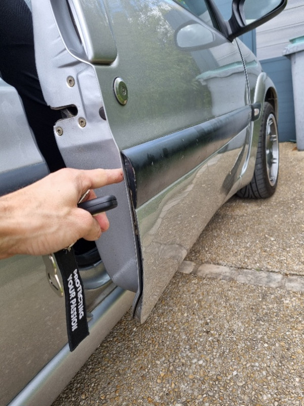

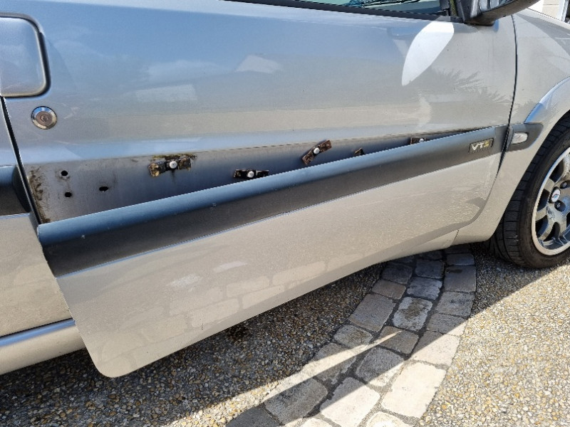

Voilà comment j'ai récupéré mon véhicule après un stationnement de centre commercial...heureusement qu'il y avait une tonne de col à pare brise en bout de l'extension, impossible à démonter sans la péter au bout...
J'ai recommandé des agrafes et de la colle à pare brise pour la refixer correctement.
Un peu dégouté mais ça aurait pu être pire...jusqu'à la prochaine fois....

Y a un mec qui a voulu tirer l'extension c'est tout, ou le plaisir d'arracher...
Bon c'est réparé, j'ai peut-être trop fait ressortir les attaches métalliques, mais je voulais vraiment qu'elles adhérent à l'extension en plastique, avec le temps elles vont se reaplatir jé pense.
Les attaches ci dessous sont une tuerie mieux que l'original !

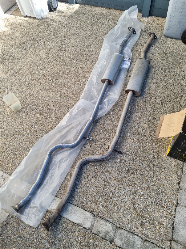

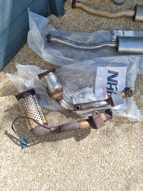

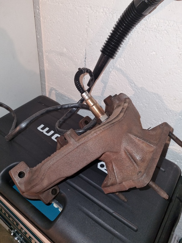

Toujours la passion (ou la maladie ?) d'entretenir ma 100ch= changement du cata d'origine qui fuyait au niveau de la sonde lambda. J'en ai profité pour mettre une sonde neuve ça ne fera pas de mal.
Changement de l'intermédiaire aussi, il était encore pas trop mauvais mais il commençait à avoir des petites fuites.
Au niveau problème, 2 goujons de pété sur le collecteur d'origine, et l'emplacement de la BTR sur le catalyseur qui n'était pas à la bonne place. Sinon ça c'est bien passé.
La ligne est plus bruyante maintenant mais je ne m'en plaint pas.

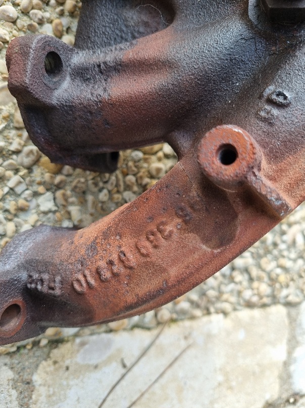

Samedi je redemonte...je change le collecteur je me suis aperçu qu'il était fissuré....je vous direz combien de goujons j'aurais :peur: pété dans la culasse. :peur:
J'ai un pris un collecteur d'occasion super propre goujons intacts mais avec une sonde lambda bosh neuve.
A bientôt
