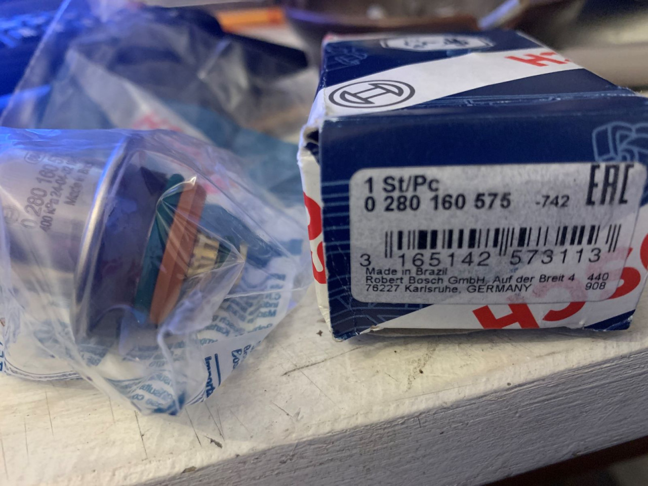

salut, bon j'ai bien 3000 ohm sur la sonde de temp, prise verte, j'ai pas mesure a chaud, mais ça va mieux la au démarrage avec les nouveaux injecteurs
j'ai démonté la sonde lambda, elle était toute blanche, et les ouvertures dessus presque bouché, du coup nettoyage et j'en est commander une d'occase, on est jamais trop prudent.
j'ai pas fait de test sur route, sauf lundi quand je suis aller chez mk6, bah elle déconne toujours, moins quand même, je vais ouvrir un peu la traverse demain, pcq y'a vraiment aucune ouverture au dessus du radiateur, sinon elle tourne vache mieux a froid, au ralenti.
ah oui, elle fonctionne comment la capsule de pression d'essence? pcq le petit tuyau dessus est vachement sec, je pense pas qui y'a une prise d'air, mais bon, faudra que je change ça, et je confirme, les rallonges c'est pas TOP^^ je vais mettre quelque photos
Blanche c'est normal, moi aussi c'est comme cela ;)
Par contre, effectivement elle à trop de dépôt dessus.
Tu nous diras se que cela donne avec l'autre sonde d'occasion de brancher pour voir.
