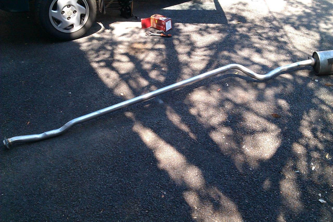

je vais changer la ligne aussi, mais j'ai pris une ligne direct 1.1/1.4 j'avais pas vu le diametre aussi petit^^ mais bon, ça va dépanner vu que je suis pas bien riche en ce moment et que la sortie du cata commence a etre malade, elle mérite un coup de mig pour le prochain CT
La ligne direct de 1.4XT carbu de 1992/1993 (ou autre) en 43 ou 45mm
va très bien.
Il y a la version direct de la descente au silencieux (en photo en dessous celle que j'avais acheter en 2014).
Et celle qui va du cata au silencieux final, sans silencieux intermédiaire/ et pare flamme parfois.
Sur un 75ch ou 90ch ou 100ch d'origine, ya pas besoin de plus.

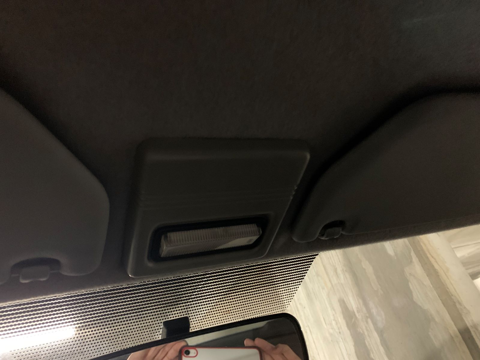

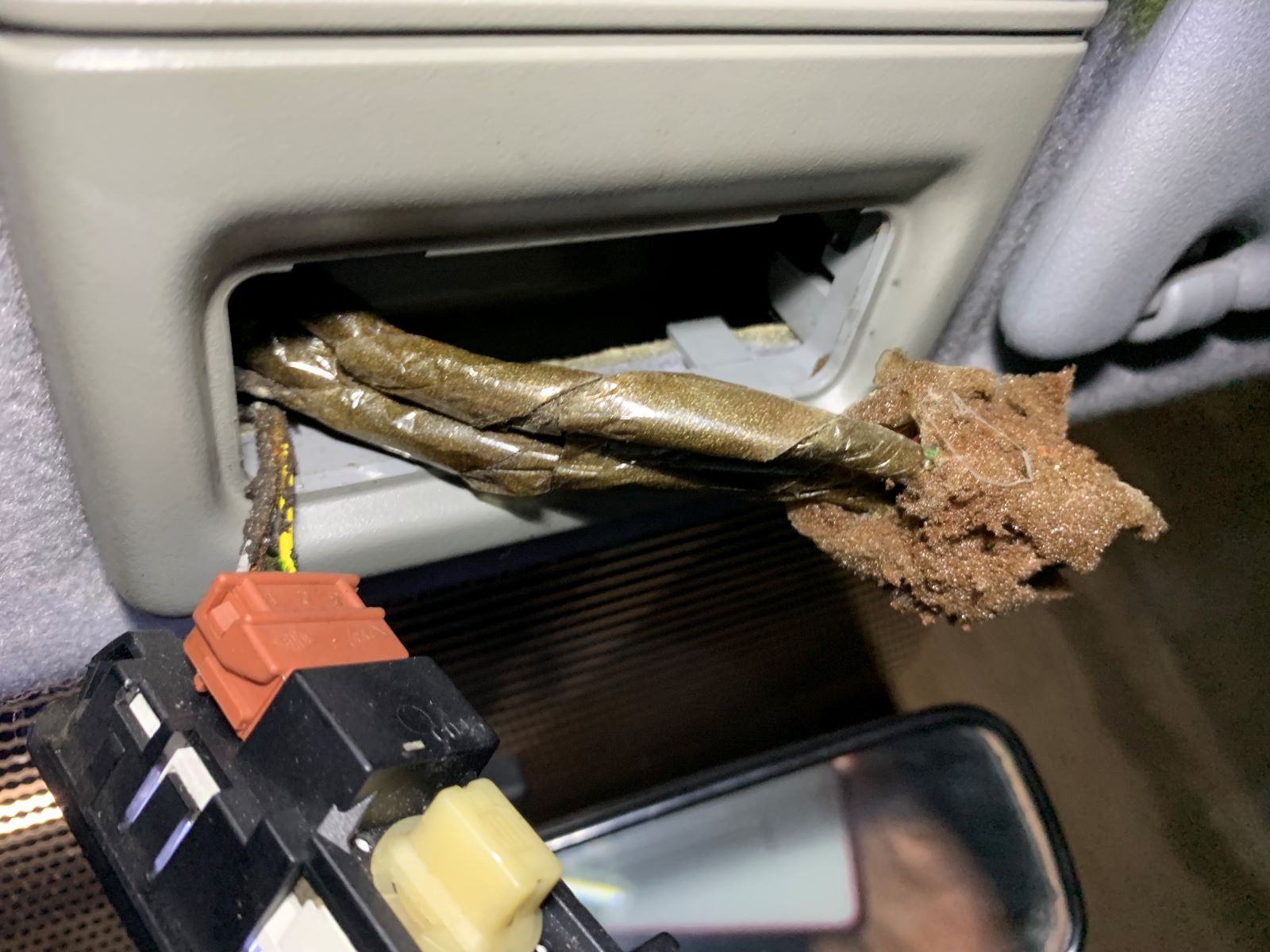

salut, non la passager ouvre et ferme tout aussi, euh bah non j'ai pas du tout de télécommande, j'ai que deux clés Citroën, et y'a rien sur le plafonnier, même pas la lampe pour lire les cartes^^
IMG_3208.jpg [ 202.48 Kio | Vu 3381 fois ]
 Sujet du message: Re: [aaltraz] Saxo VTL 1.6L
MessagePosté: Lundi 01 Juillet 2024 9:05
Messages: 5105
Hum hum intéressant !
Donc tu as pas l'OC/FC via le plip infrarouge.
Démonte le plafonnier pour voir si tu as le pré-cablage voir.
Ok, ta portière passager ouvre et ferme tout, c'est comme ma Saxo 1.5D en 2014 alors.
Tu as donc le même moteur d'ouverture que la portière conducteur, dans la portière passager.
Avec le faisceau élec spécifique à cela.

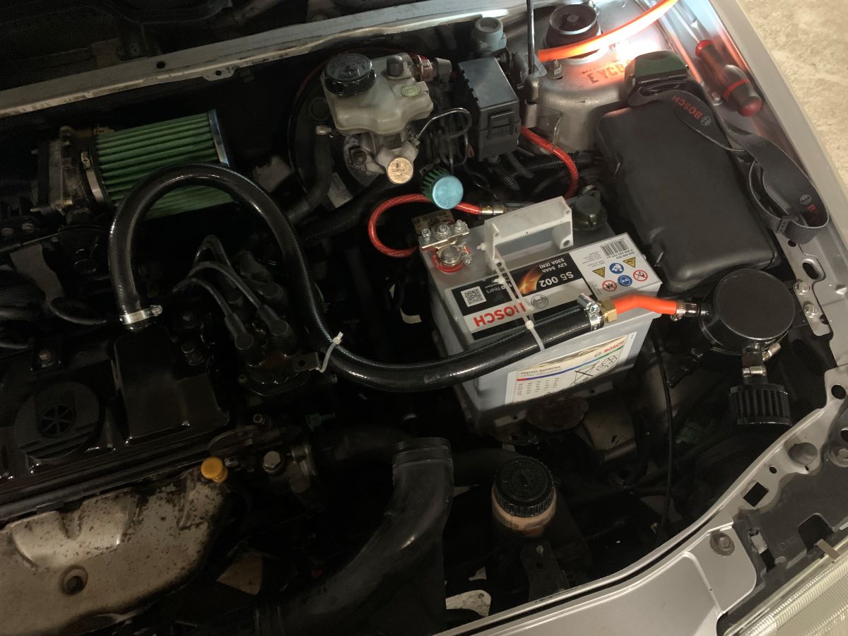

salut, j'ai deux gaines au plafonnier j'ai pas plus regarder pour pas mettre de la mousse partout. voir les photos. j'ai fait de la peinture blanche comme vous pouvez le voir^^ j'ai commander une écope pour mon filtre a air aussi, chez les chinois, j'espere que le grenn va rentré dedans.
j'ai refait les fils de bougies avec du beru sur les embouts d'origine psa, tout etait pourri^^ les joints de sortie de boite aussi, j'ai fait la voiture en speed pour ça, ca commence a pissé, il resté 1 litre a tout cassé dans la boite :( + le renvoi d'angle, les vitesses, ça n'a rien avoir, du coup en est descendu que de 15mm devant et j'ai baissé le cul de 2cm, mais les amorto arriere sont pas non plus de premiere jeunesse, avoir si ceux de 205 monte... j'aurais plus que les freins arriere a faire, j'ai pas testé si y'a besoin d'un arrache, j'en est trop chier a décranté le cul lol
IMG_3338.jpg [ 199.88 Kio | Vu 3231 fois ]

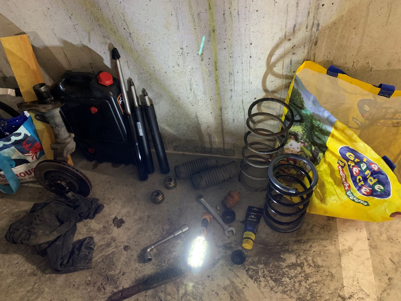

Commentaire: amortisseur fait
IMG_3348.jpg [ 259.02 Kio | Vu 3231 fois ]

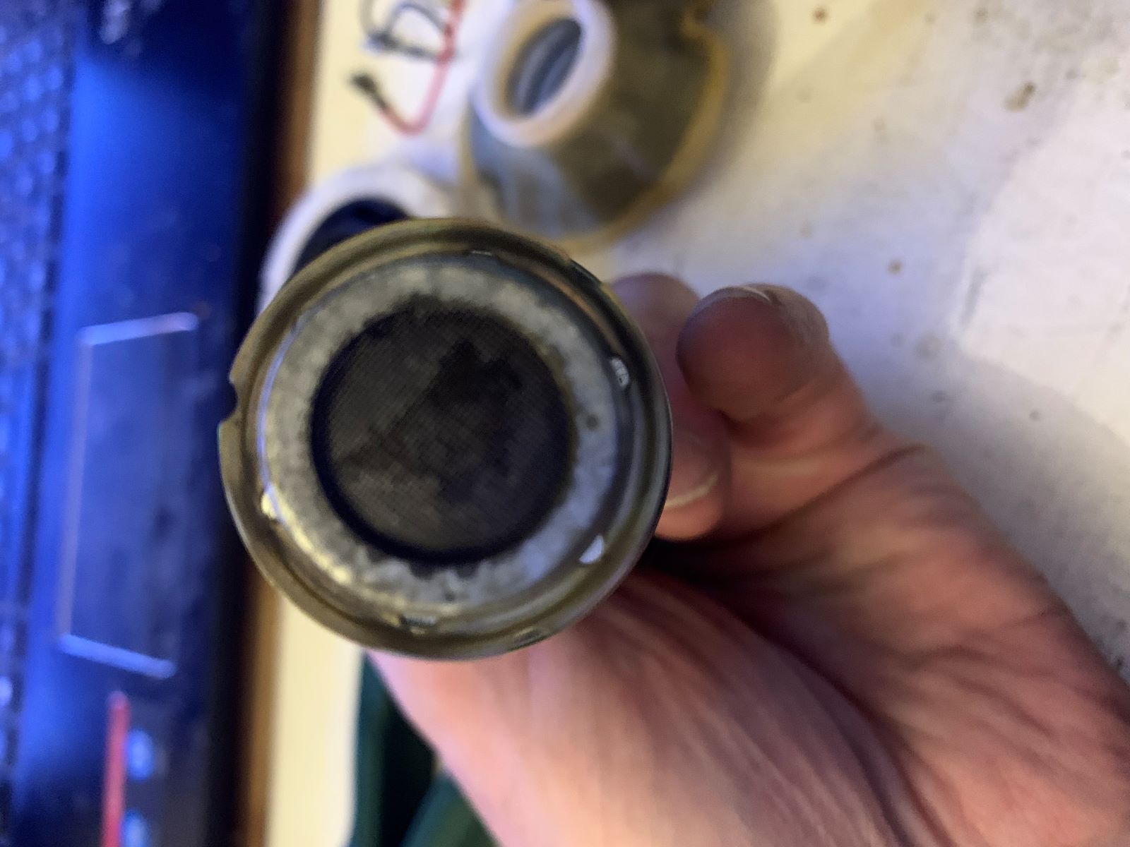

Commentaire: recup d'huile, j'en avait partout
IMG_3337.jpg [ 138.85 Kio | Vu 3231 fois ]

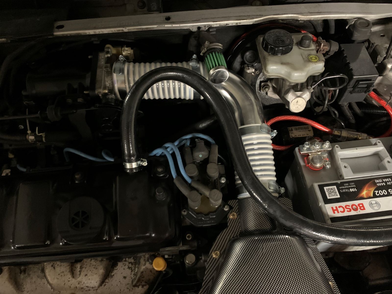

salut salut, j'ai fini l'admi, ça fait plus de bruit a l'extérieure, les gens se retourne quand tu accélère^^ sa te plait maintenant PF ?
sinon je galère un pour démarrer le matin, et quand je tape dedans ça y va, mais un moment on sent que ça pousse moi, genre y'a moins de pression d'essence...
c'est l'impression que j'ai, après ca reste un peu accélère quand je lache la pédale, et j'ai du frein moteur après 2 sec on va dire, c'est surement le calculateur tout ça j'imagine?
j'ai toujours le catalyseur, je doute que ca change grand chose, je pense plutôt a la pompe a essence, ou alors y'a des filtres dedans? j'ai changer le filtre a essence samedi, après 2000 bornes a l'e85
IMG_3409.jpg [ 243.9 Kio | Vu 2808 fois ]
MessagePosté: Mercredi 16 Octobre 2024 7:34
Messages: 5105
Ah tu fait comme tu veut hein :mrgreen: moi je conseille par rapport à se que je sais, l'expérience, etc....
Et je répond aux un et aux autres qui veulent des infos, chacun fait ensuite à sa manière comme il veut.
Et même s'il veut revenir full origine, chacun fait se qu'il veut :o|
Je t'avais dis de souvenir, soit le filtre sport dans la BAA, pour la discrétion, soit le KAD classique,
avec green ou autre dedans, mais que du coup bruit d'admission.
Tu as mis quel filtre dans le KAD du coup ?

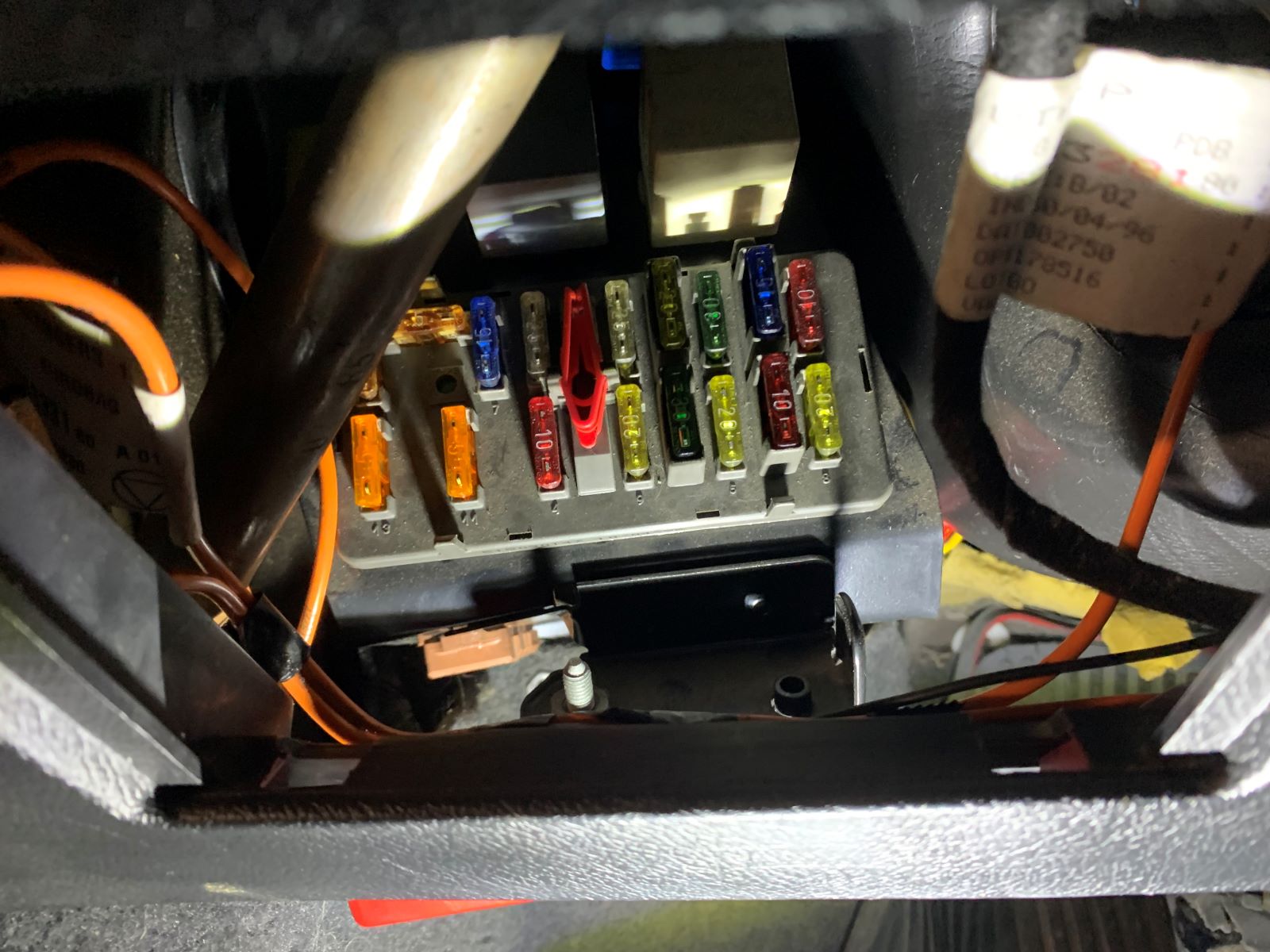

en tout cas, merci de répondre et aussi vite ;) non j'ai pas de prise obd au niveau des fusibles a l'intérieur, faut savoir que sa première immat est de juin 96, je vais prendre une photo si tu vx? déjà a la base, je pensé quelle était en mp5.1, mais non elle est en 5.2 et l'AAC est bien un numéro 6 et pas un 5, j'ai pas mal lu tes post

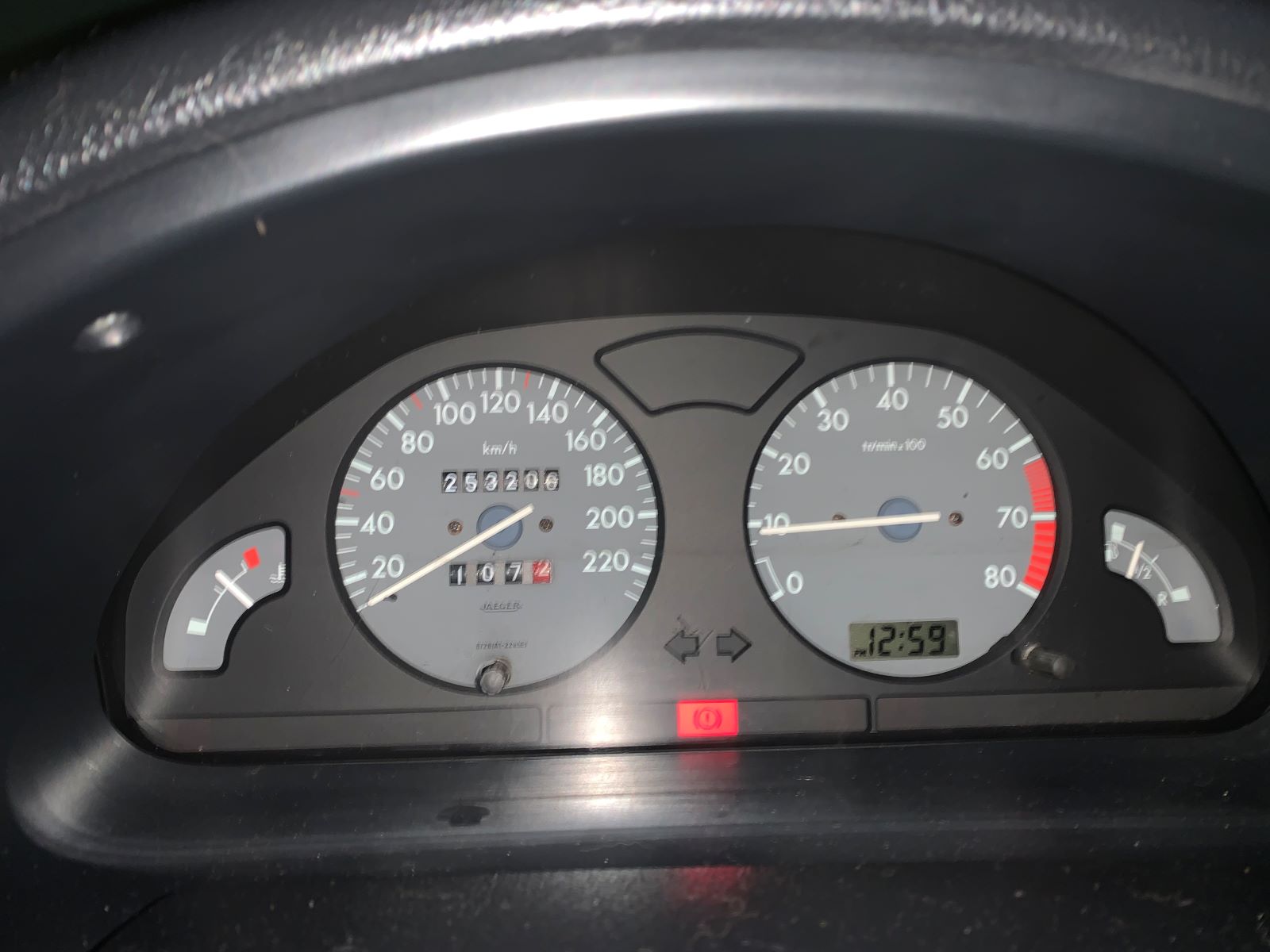

IMG_3429.jpg [ 224.77 Kio | Vu 2789 fois ]
IMG_3433.jpg [ 163.28 Kio | Vu 2789 fois ]
Commentaire: tu avais pas eu un problème avec le clapet blanc?
IMG_3431.jpg [ 412.06 Kio | Vu 2789 fois ]
Commentaire: 107 bornes avec encore 1/4 ça va encore en ville
IMG_3430.jpg [ 124.46 Kio | Vu 2789 fois ]

SL_
Ta prise OBD1 est ici en photo :
Screenshot 2024-10-18 at 11-42-36 IMG_3429.jpg (Image JPEG 1600 × 1200 pixels) - Redimensionnée (77%).png
Screenshot 2024-10-18 at 11-42-36 IMG_3429.jpg (Image JPEG 1600 × 1200 pixels) - Redimensionnée (77%).png [ 934.32 Kio | Vu 2775 fois ]

ah oui, la grosse fiche verte en dessous? elle est énorme^^

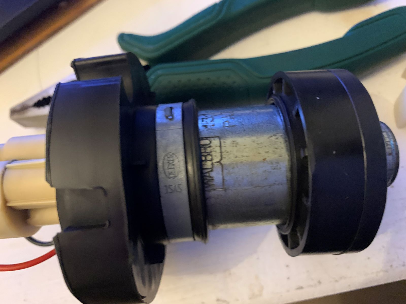

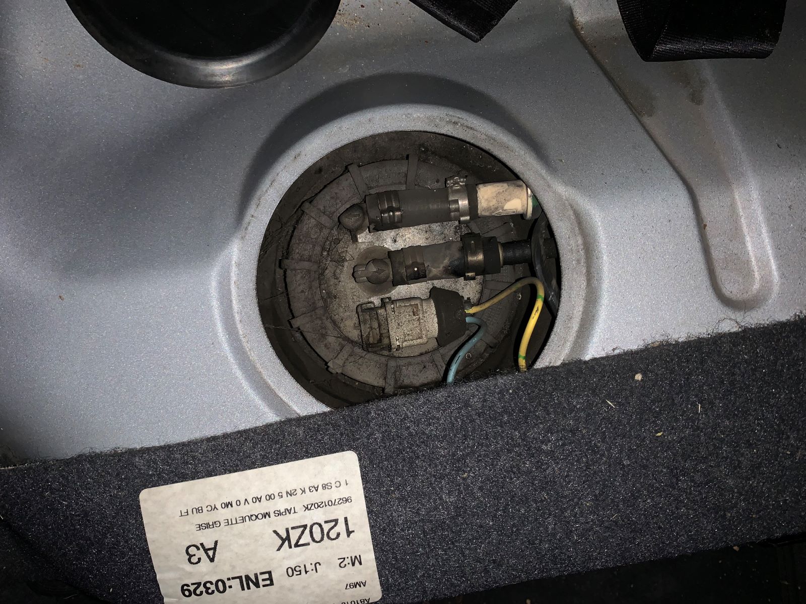

bon j'ai démonter la pompe, c'et une walbro, c'est d'origine? je m'attendais plus a une Bosch, le filtre et pas terrible après la crépine, je laisse un photo, je vais voir après si ca démarre mieux déja

re, me voila en normandie, la conso ca va, niveau papate, ca fait flippé, tu pris pour que ça tienne, et ça doit pas être forcement bon pour le solide TU, sinon ca démarre mieux quand même, j'ai de la patate quand je roule mollo, après moins.
j'espère pouvoir bien rentrer demain, j'ai commander une Hi, je connais pas trop la marque, mais c'est sur bps rallye, enfin racing maintenant, c'est quand même 30 balles de moins qu'une walbro, avec du 8.8 bars de pression max en 215l/h je crois, bref celle a 65 balles.
sinon je pense avoir une pompe de 205 GTI la, vu que j'ai un réservoir que traine, c'est adaptable non? j'ai pas regarder, et ça serait juste pour rentrer en securité, et encore, ça fait 20 ans facile qu'elle est au sec^^
le calculateur corrige souvent aussi, le K s'allume pas mal sur autoroute/voie rapide
