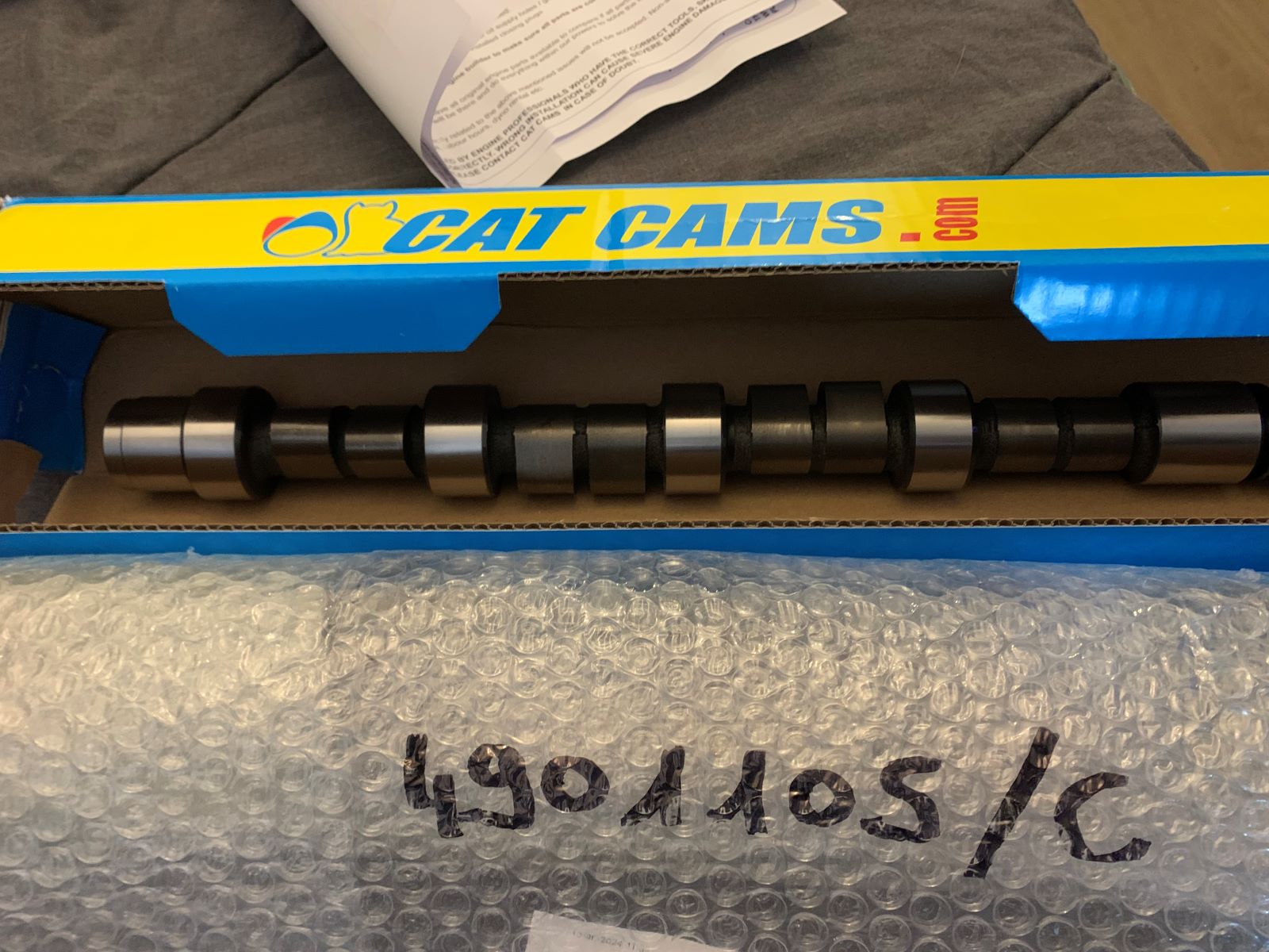

salut, il est déjà arriver, en 24h, ça rigole pas
IMG_3606[1].JPG [ 263.17 Kio | Vu 4055 fois ]
Commentaire: un vrai cat cams^^
IMG_3607[1].JPG [ 223.88 Kio | Vu 4055 fois ]

C'est un gros AAC que tu as pris là ^^
Les deux en dessous aurait été préférable pour toi je pense.
Il est noté ici en photo "sport", mais pour l'avoir eu sur le V2 début janvier 2020 pour tenter
un V2+ avant le bloc V3....
> Une galère par rapport à mon 4901102.
Le 05 est un AAC qui permet full config du 135/140ch en monopap (et régler dans les règles de l'art),
Donc cela c'est bien, attention quand je dis full config, cela signifie que l'on fait tous se
qu'il faut pour en tirer toute sa quintessence.
En mesure,
par contre les données sont fausses, en tous cas le miens était pas mieux que le 4901102... donc
énormément déçu [icon_e_confused.gif]
Et son croisement m'avait pausé beaucoup de problèmes, en cartographie de ralentie,
il y avait trop trop de carburant à cause :
- Des gros injo et de la pression pour le reste de la plage...
- Et aussi de 3/4/5 chose qui se passe au croisement même...
Comme j'étais pas encore rentrer dans mon MP5.2, j'avais du revenir sur mon 4901102...
Faute de pouvoir bien me régler au ralentie donc.
Et, en Pmax, cela me l'avait décalé de 7000 à 7500trs ! je me souviens sur autoroute lors de mes essais.
Sur mon V2 avec le 05, la demande de carburant à certain régime était conséquente !
Par rapport à se que j'avais déjà !
Âpres,
si tout est fait dans les règles, c'est un bon AAC, qui avec un 4pap pourrait même permettre du 150/155ch :)
24h ! Chapeau aux transporteurs ! C'est dingue !

salut, ah merde, je savais pas que tu l'avais eu celui la, pourtant ça reste un route, et oui, j'hésité avec le 02, mais ils vendent que ce qui et en stock sur le site espagnol, et il était a 300 avec les fdp gratuit.
Apres , j'ai lu que sur 205 ça aller bien, même que certain disent qui aurait du etre monté d'origine sur les rallye. après ils mettent 12 degrés avance a l'allumage en plus il me semble, donc oui, faudra surement changer la carto^^
faut juste que je me motive, mon tel indique -4° ce matin^^ et après vérification, j'ai pas mon joint de vilo, c'est un autre joint d'aac^^
sinon il est dur a sortir l'arbre? j'ai juste un support a viré?
Yes c'est noté "Sport" mais c'est faux.
C'est déjà un AAC "Racing" pour moi, surtout si tu le compare à nos origines de TU5 ou TU3....
Le 4901101 du début de liste est déjà celui de groupeA d'époque si je me trompe pas,
car le groupeN est l'origine de XSI 1.6L très légèrement amélioré.
Enfin âpres ici c'est pas du AAC de XSI car c'est du petit palier, mais bon..
Donc quand il dise "sport", quand ont s’aient ce qu'a un TU en grA..
Se que Catcam's là ne fait... Il ne le compare pas à nos AAC d'origine, c'est des crétins.
Et puis leurs schémas datant de "1980" en 2025.... voila quoi....
Ils sont en noir et blanc, en Anglais ici c'est la France des gaulois....
Et la définition en pixel est archi naze.
Et leurs valeurs ne représente pas un AAC de TU3/TU5 en SOHC mis dans le bloc prêt à rouler...
Donc les vals sont faussé et non réel...
Et puis d’ailleurs,
Je ne sais pas pourquoi il ne font pas du AAC entre 250 et 260°, ou là, selon les specs
comparer à de l'origine cela serait du AAC dit "sport".
Le 4901105 est un AAC "racing" pour moi, il faut des connaissances pour l'exploiter de XX % à 100%.
C'est pas un AAC à "balancer" dans le bloc comme cela :?
Enfaite,
moi je considère que si ont ne va pas exploiter un arbre à cames à 100% de se qui est
possible de faire avec, cela ne serre à rien d'en prendre un qui s'avèrera inutile/ trop gros donc.
Autant prendre un plus petit :o|
> A 90% les personnes prennent des AAC qu'ils utilisent pas/ qu'ils exploitent pas
sur leur bloc moteur.
Ils auraient les mêmes perf avec un AAC plus petit.
Et le pire c'est quand ils croient que le AAC est pas suffisant, car se ne sont pas des connaisseurs.
C'est comme savoir tiré la quintessence d'un noyau de cylindre 2T et de son architecture (diag/
transferts/ architecture interne), cela sert à rien d'avoir un cylindre trop "circuit" si c'est pour en exploiter que "20%" .
Cet AAC que tu as prit, il est bien, classic comme le 745 en gros palier, mais bien souvent
par 90% des personnes qu'ils l'on : inexploité.
Catcam's devraient faire des AAC pour TU plus petit :o|
Cet AAC à besoin de pistons à encoche (d'origine donc modifié ou alors forgé car les forgés
ont des encoches..) pour bien fonctionner, car il lui faut du RV/RG et une bonne marge de sécurité de jeu soupape/ piston.
Ensuite viens le calage choisit, qui peu aussi nécessité les empreintes, en utile.
Pour l'allumage sur 205 Rallye c'est différent avec le TU24.
Comparer à nous.
Il faut lever le bloc coté gauche, donc ya effectivement le support gauche à déconnecter.
L'aile gauche passager à retirer, à voir.., à voir comment tu lèves.
En 1, il faut sortir l'axe des culbuteurs part la droite, donc la batterie est à retirer, et le
boitier d'eau aussi de la culasse, pour déconnecter le Y de maintient de l'AAC, qui est a son bout coté batterie donc.
L'axe, une foit les culbu retirer, il doit sortir librement sans trop le taper au marteaux
caoutchouc (pontet serrer donc hein).
Les pastilles internes G/D de l'axe des culbuteurs ne doivent surtout pas être retirer/perçé,
car se sont elles qui maintiennent la pression d'huile dans la rampe/ l'axe, pour les culbuteurs.
Attention à ne rien faire tomber dans le bas du bloc moteur part les retours d'huiles au bac à huile.

salut
bon j'ai un peu de ralenti, j'ai monté des 230cc avec la capsule 4 bars, c'était pas top, du coup j'ai calé les culbuteurs a 0.60 partout, c'est un peu mieux, faudrait peu être test a 0.80, je sais pas. lol
du coup elle est super longue a chauffé et le filtre du reniflard fume pas mal^^
mais ça tourne plus rond, je cul de la voiture ne sautille plus lol j'ai pas encore test sur route sinon, et pas non plus test la capsule 3 bars après avoir refait le pap, ca sert a rien de lui laissé passé de l'air, vu que le pas a pas compense, mais il s'ouvre pas assez quand même, y'a pas moyen de triché avec un potard quelque part? de plus j'ai l'impression quelle tourne plus rond a chaud, peu être trop d'essence?
IMG_3622[1].jpg [ 632.01 Kio | Vu 3856 fois ]

aaltraz a écrit:
salut, je dois être dans les 10.4 de rv, et en injecteur, j'avais calculer 180/185cc sous 4 bars, ouais en full e85, piston et poulie origine.
Ok, 10.4, pas assez avec un tel AAC, ton RG doit être inférieure à l'origine.
(Cependant cela empêche pas du rouler).
180/185cc calculer sous 4bars ou sans avoir prit en compte les 4bars ?
Cela ne sera pas assez fullE85 pour cet AAC.
aaltraz a écrit:
j'avais pas souder les trous de la cale du papillon
Je te conseille de faire très attention pour boucher les trous du volet laiton, sans la cale.
Car si c'est mal fait (cause laiton/ type d'apport/ fusion), l'apport se barre dans le bloc et peu
te faire serrer un cylindre ou bloquer une soupape = bloc mort !
Autre chose,
Ne passe pas au chalumeau le volet laiton (j'ai déjà essayer) il se déforme sous la chaleur = volet HS.
Si le volet laiton se déforme de 0.1/0.2mm, c'est fini, sa rotation ne pourra plus se faire
correctement dans le papillon.
La solution la plus simple est soit de changer juste le volet laiton (celui de XSI 1.4L 100ch-95ch/ AX
GTi 1.4L 100ch va) soit d'en faire faire un sur mesure via un pro.
Souder du laiton est pas chose simple !
Autre solution qui de plus évite les accouts de boite et autres dû au retrait total de la cale,
la cale alu du volet peut se réduire de quoi 65/70% en épaisseur.
Pour moi, c'est le mieux à faire, d'expérience avec les années.
D'autant que le calculateur est régler dans ses cartographies pour/avec cette cale !
Il faudra alors sceller les deux vis avec un produit de scellement Loctite, car cale réduite, il restera alors
plus beaucoup de filet de filetage dans l'alu de celle-ci.
aaltraz a écrit:
j'avais des vis avec un coup de pointeau, j'en est viré une, ca va mieux, j'ai un peu de ralenti, ça fait style, elle tourne sur 3 pattes
Je vois se que tu as voulu faire.
Avec du RV en hausse, ou un AAC + RV en hausse, le bloc à besoin de plus d'air au
ralenti, se qui est logique et normal.
D'autant qu'avec des injecteurs plus gros, si le ratio air/carburant est plus respecter et bien la
carburation se fessant mal le ralenti chute alors vers les 500/600trs-min...
Pire si la ligne est libre, du "yoyo" s'installe via le vilebrequin pendant sont cycle de rotation (vitesse/ accélération/ décélération/ vibration).
Il ne faut jamais régler le ralentit ligne libre en 1er, toujours ligne fermer.
Bien souvent le pas à pas peine à faire le nouvel ajustement, pourquoi ?!????
Une ré-initialisation est nécessaire, voir un très léger apport d'air est nécessaire par un moyen "détourné",
sans toucher à l'ouverture du volet laiton (se qui ferai bouger la valeur de tension de retour au calculateur,
faussant ainsi la position ralenti < 0.6volt ).
Maintenant dans tout cela, comme dis auparavant, il faut régler la cartographie d'injection au ralenti.
Sans cela de fait, tu aura toujours avec un tel AAC de compétition et non de route,
des soucis au régime/ position de ralenti.
aaltraz a écrit:
salut
Tant que la cartographie d'injection au ralenti est pas régler, plus tu met des gros injecteur pour le
reste de la plage de fonctionnement moteur donc de +/-900trs-min au rupteur, et bien le ralenti est de pire en pire, car tu enrichis avec les gros injo.
Tu te retrouve donc avec trop de carburant au ralenti.
Il ne faut "absolument" pas toucher à cela.
Le jeu aux soupapes qui se règle via les vis des culbuteurs est là uniquement pour la dilation des soupapes.
Pour éviter ainsi qu'une soupape chaudes à la queue dilater se referme pas correctement
dans son sièges, c'est uniquement pour cela que se jeu existe :o|
Rien à voir avec du réglage d'injection lambda1 (ou autre lambda), et rien à voir avec les RPM.
Sur poussoir hydraulique, c'est le systeme hydraulique interne du poussoir qui gère cela.
Sur un poussoir mécanique, le jeu se règle avec des cales/ pastilles.
Donc là, tu peut tout remettre à 0.2 :mrgreen:
Ah bas sa ^^ Remet 0.2 partout.
Si le filtre du reniflard fume, attention à ce que tu aille pas du E85 qui passe dans l'huile =
Trop trop riche au ralenti.
E85 dans l'huile = serrage moteur !
En 1, sur une voiture avec prépa ont regle toujours le ralenti en ration air/carburant.
En 2 une fois que le ralenti est parfais, on procede aux essaie sur la route ouverte ou fermer ou circuit ou autres.
Pour faire le reste des réglages.
Tu arrivera jamais à rien avec cette AAC sans faire se que j'ai dis ;)
Surtout avec se calculateur là de base, dont ses cartographies sont purement routières,
et à des années lumière de pouvoir faire fonctionner correctement ton bloc moteur avec le
AAC que tu as acheter.
Il y a un énorme faussé entre le AAC "5"/ "6" de VTL/ VTS/ 106 XS/ TU5JP L3 et celui que
tu as acheter, énorme.
Comme dit en haut, la classification "sport" dans la documentation de CatCam's est fausse.
Cet un AAC qu'on "balance" pas comme cela dans un bloc :?
Déjà que celui de TU24 dans le TU5JP fiche déjà la mouise en réglage....^^
C'est pour cela (entre autres) que à 90%:
tout ceux qui mettent du AAC se casse les dents derrière.
Certains calculateur sont légèrement permissif de plus de chose, comme du calculo de
XSI 1.6L ou de S16, les nôtres de 90/100ch non.
Je vais te dire,
sur le MP5.1 ou 5.2 en logiciel PSA (Software) de 1.6L dedans (car ya du 5.2 de 2L, j'en ai, et autre),
et bien rien que de retirer les 8 culbuteur patin pour mettre ceux à rouleaux, le réglage
derrière pour être bon est déjà la misère, notamment à cause du croisement au PMH de croisement qu'ils imposent.
Exacte,
il compense, la valeur de régime de ralenti est inscrite en code dans le calculateur.
Le calculateur fera "tout" pour que le bloc revienne à 870/920 trs-min.
Et dépasser 1400/1500trs-min c'est l'inverse qui se produit si ya trop trop d'air d'apporter
= Emballement moteur incontrôlé.
Non.

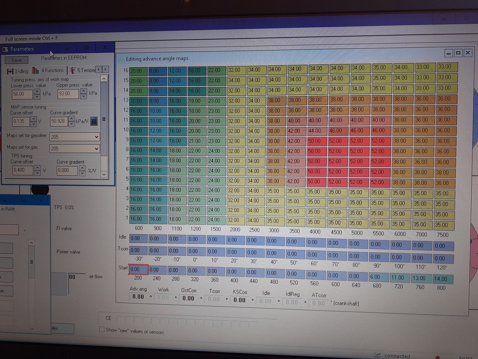

salut, merci pour ton retour, du coup c'est bien un porte eprom de 32 broches quil me faut, plcc32? sinon pour la puce, tu pourrais m'en faire une? comment ça se passe et a combien cela me reviendra, ou faut faire ça en mp.
j'ai chopé aussi une photo d'écran d'un mec qui a monté les mêmes bobine d'allumage que nous sur une ralloche, du coup il a fait pas mal de mesure a la lampe stronbo, je met ça en dessous
20200414_153459.jpg [ 921.95 Kio | Vu 3836 fois ]

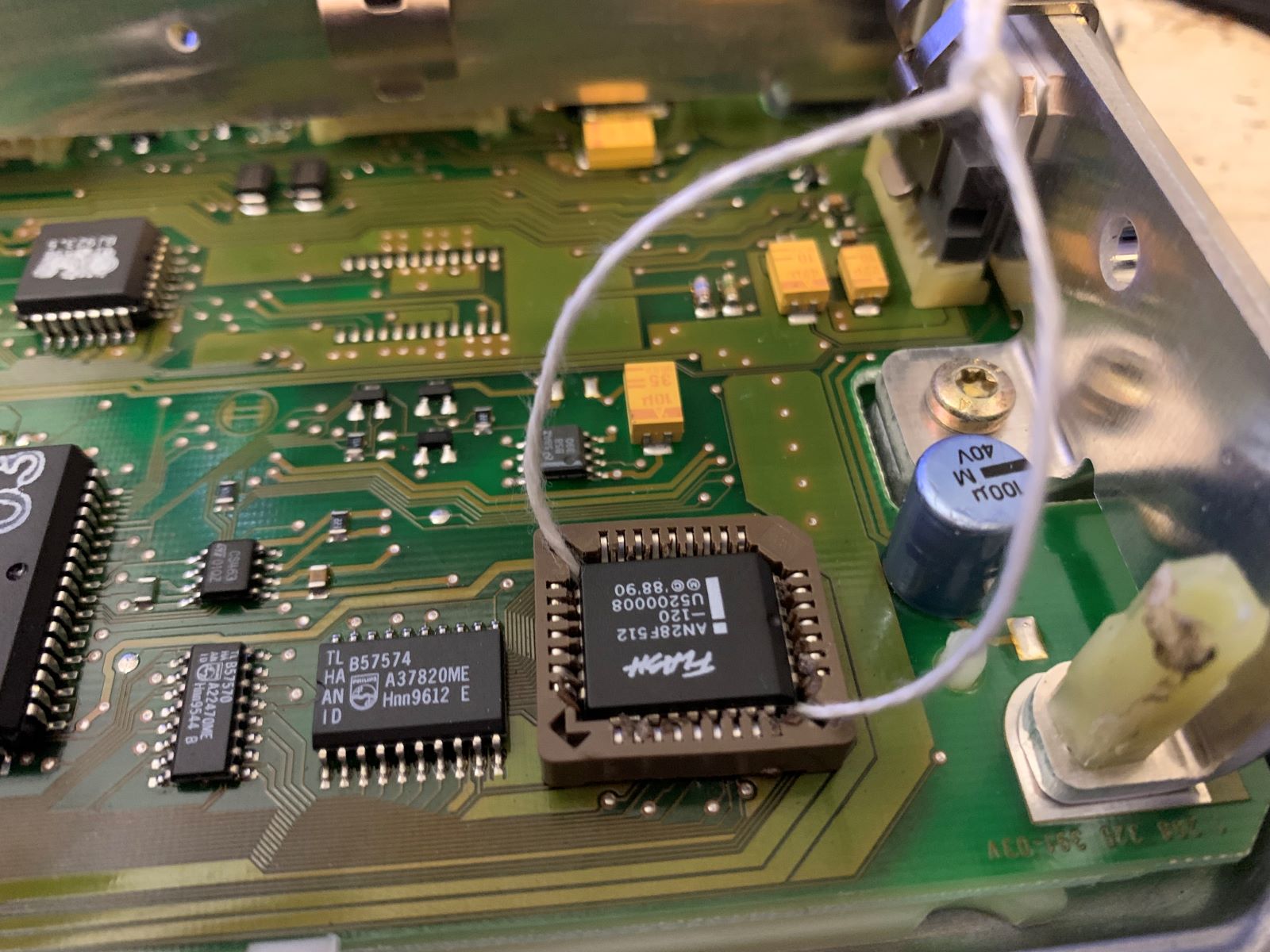

bon bah j'crois bien avoir niké le calculateur^^ j'suis dégouté
non c'est bon elle démarre, l'eprom etait pas assez enfoncer, je pourrais coller le contour du porte eprom avec quoi, silicone? super glue^^ vu que c'est pas très jolie jolie en dessous, je préfère éviter que cela bouge.
pareil, vous avez une pince exprès pour retirer l'eprom?
j'ai mis de la corde a rôtie lol
je devrais recevoir une puce vierge dans la semaine
Se qui est dans se tableau est assez basique, j'ai l’impression que c'est de la valeur de
base pré-établie, comme dans le Sybele5 ou E-race black à ensuite modifier à sa sauce.
Je ne sais pas quel est le logiciel utilisé de cette gestion programmable, mais d'avoir 16 palier de valeur
pour la pression est certe précis mais pas forcement nécessaire.
Les 93kpa afficher de plus corresponde peut-être pas à la valeur max du capteur utiliser lorsqu'il est à toc.
Sinon les valeurs d'allumage ici en décimal, sont très sport, si je me base sur notre
calage de VM de TU5, et de sa cible, et du positionnement du capteur.
Ici en photo, si ça tourne au SP98.... sa risque de cliqueter ^^ selon du paramètres
moteur (que je connais pas ici).
Mais encore une fois,
je ne sais pas quelle cible est utilisé ici, quel VM, quel positionnement du capteur.
Pour comparer nos valeurs à par exemple ces valeurs ici en photo :
Il faut le même VM, même calage de VM, même cible, même positionnement du capteur PMH.
Car ici en photo, les valeurs afficher sont peut-être propre à certaines pièces !
Pourquoi ?
Il faut l'enfoncer, mais pas a fond non plus, moi je met au fond une petit plaque ou mousse.
Car si ont l'enfonce complétement, niveau contacte c'est pas top.
C'est toi qu'il la fait toi même se porte eprom ?
Ou, tu la fait faire via un pro ?
Normalement, si c'est bien fait, le porte eprom ne bouge pas !
Les pistes cuivré de la carte-mère, du pcb, le tiennent avec les petites soudures.
Si jamais ça bouge..... aye aye aye !
Gaf à toi si la voiture coupe sur Autoroute sans bande d’arrêt d'urgence
(Se qui met déjà arriver avec ma 406 coupé et le MP5.2 d'origine qui avait une des
32 piste de dessouder à l'eprom d'origine souder (vis cacher de l'ancien propriétaire de la coupé,
et la raison n°1 de la vente de sa 406 coupé.... un escro donc, encore.... car il ma en rien prévenu de se problème là)
Une pince existe
Screenshot 2025-01-29 at 22-13-25 pince porte eprom - Recherche Google.png [ 259.01 Kio | Vu 3516 fois ]
L'idéal est d'avoir 4/5 eprom, pour pouvoir avoir plusieurs modif dessus = plusieurs essaies possible.

oui j'en est qu'une, et oui je l'ai fait moi même avec de la tresse, mais c'est pas top, j'ai du refaire quelque contact, je l'ai collé la, pour plus de précaution, je suis pas trop content de moi sur ce coup la
oui j'imagine qu'il faut la carto d'origine pour la signature, après c'est plus pour rouler et quelle tienne le ralenti correctement, c'est pas une carto au petit oignons, la j'imagine qu'il te faut la caisse.
un ralenti vers 1000tr et un peu d'avance a l'allumage, je pensé que comme tu as le même calculateur, je pensé que tu avais des donné déjà prête en stock ou du moins proche de ce qu'il me faut.
enfin je sais pas trop comment ça marche, et de toute façon le bloc a pas le rv idéal non plus
pour la photo, au début la cible était sur la poulie de vilo et après il a monté un volant de tu1, le calculateur que pour l'allumage vient d'Ukraine, un mec qui fait des boitiers assez complet d'après se que j'ai lu, et ca n'a rien a voir avec les prix d'ici. je met le lien
https://secu-3.org/en/
 Sujet du message: Re: [aaltraz] Saxo VTL 1.6L - Prépa AAC 4901105 Catcams
MessagePosté: Mercredi 29 Janvier 2025 23:38
Messages: 5105
Il fallait me dire, je te l'aurai fait au top ;)
En 1, il faut que je re-vérifie le porte eprom au microscope, pour pas de mauvaise surprise par la suite.
En 2, je peut te faire un eprom pour diminuer le carburant au ralentit.
Mais : je ne sais pas quoi te mettre en diminution pour ta config.
Et s'il faut qu'ont fasse 15 envoi A/R d'eprom par la poste...... laisse tomber.
Ont peut quand même essayer.
Il faut que tu m'envoie ton calculo via Mondial Relay.
