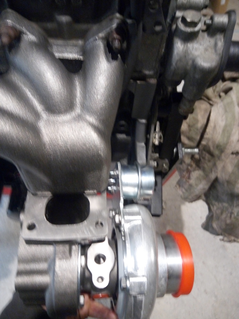

Sa c'est le collecteur et turbo Laurent motors
J'ai dû lever la wesgate pour que le turbo passe mais il est trop gros, sa rentre pas dans le compartiment moteur
Le radia qui gêne et le bloc calorstat ?

Oui c'est le radiateur qui faut decaler de 9 cm et LA wesgate touche le bloc pas le boitier calorstat

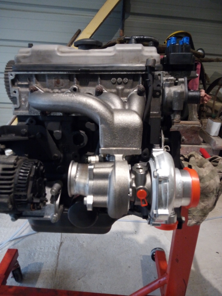

Bon avec ce jour de pluie j'ai pu refaire ma platine pour mettre le turbo de niveau.

Le retour du turbo et pas trop bas ? Car sinon il risque d'avaler l'huile

Sa ma l'air pas mal comme cela :)
Au passage je vois le couvre culbu gris , tu est en culbuteur rouleaux ?

Non j'ai culbu a patin.
C'est juste que j'ai recuperer un couvre culasse propre a LA casse
