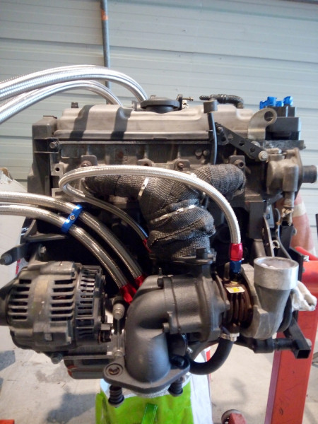

Le turbo était trop bas ? :bvoyons:
Bizarre pour l’huile qui arrive bloc arrêter et qui "crame/grille" car des systèmes
permettent de continuer de le lubrifier bloc arrêter sur certaine caisse ou prépa et il n'y à pas de problèmes.
La durite que tu à fait romain ressemble à celle de pleins de voiture de série, BMW,Renault,PSA....
Il faut juste que la durite ai pas de coude à 90° trop serré,quelle soit flexible
pour les vibrations/dilatations et le chaud/froid et que le turbo ne soit pas trop bas.
Il faut que sont arrivé d'huile pour lubrifier le palier/roulement soit sur une arrivé pressurisé de la pompe et non pas un retour d'huile,
Ainsi qu'un retour ou l’huile continu de dégouliné dedans pour son évacuation vers le bac d'huile.
Et pour pas de soucis il faut pas 4bars à 4000trs puis sa décharge à partir de
4000trs, car sinon à 7000trs avec aac par ex c'est la cata, il faut le double,
donc cale de 2.5-3mm à la pompe à huile ^^ il faut 8bars et genre de la 5w50 ou 10w50
selon les saisons, et température/pression d'huile.

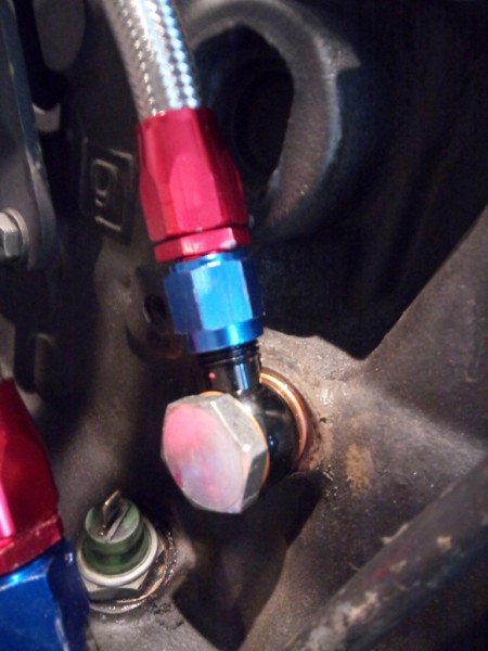

Pour la durite d'arriver d'huile je vais la changer car trop rigide et comme tu dit j'ai peur que l'huile chauffe trop a l'arrêt du moteur et laisse du dépôt.
J'ai commander un flexible aviation sur mesure.
La pompe a huile a été retarer j'ai rajouter 3 mm

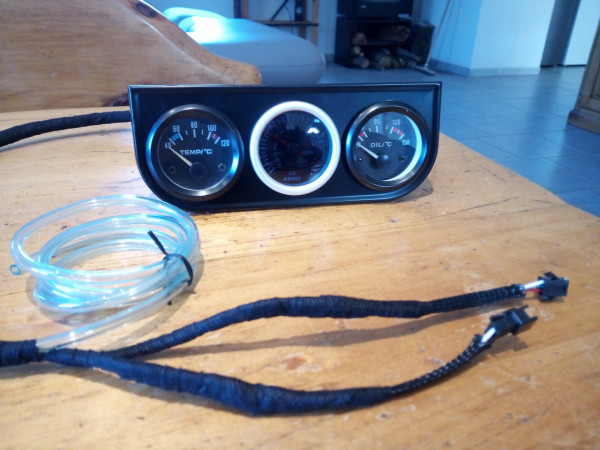

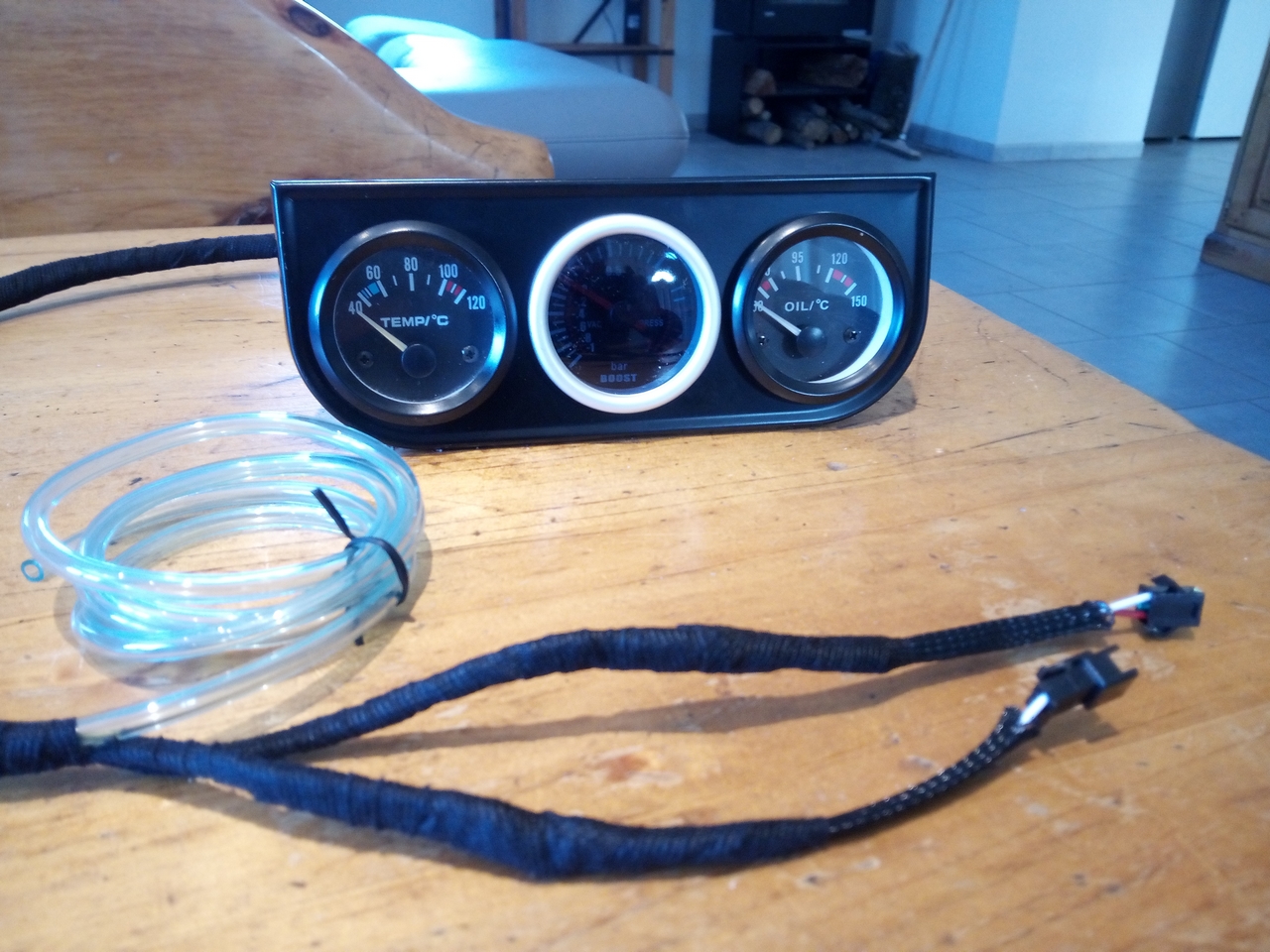

Faisceau mano temperature d'huile,eau et pression turbo finie.

Me manque que le mano afr que je fixerais a l'emplacement du poste avec l'interupteur de marche forcée du ventilateur

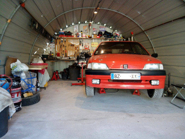

Prêt pour attaquer le démontage

Au faite c'est bien ce genre de garage ?

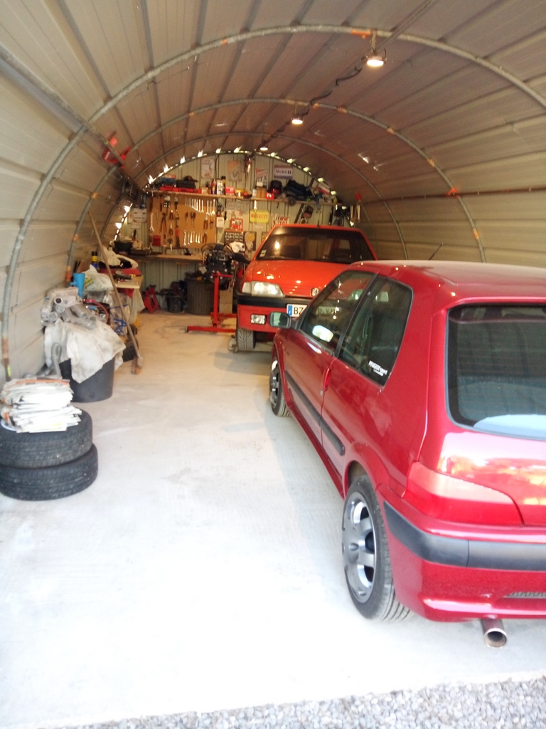

Oui pas mal j'ai récupérer une serre et j'ai mis du bardage.apres l'été je peut bricoler que la nuit car il fait trop chaud

Arrivée d'huile définitive.
