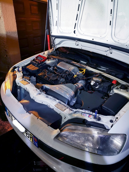

Sinon niveau modif:

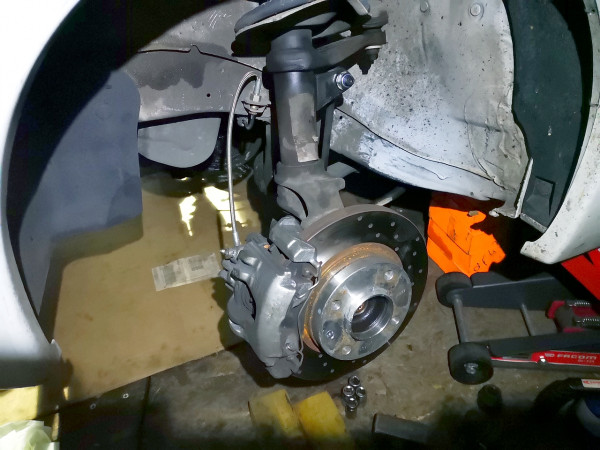

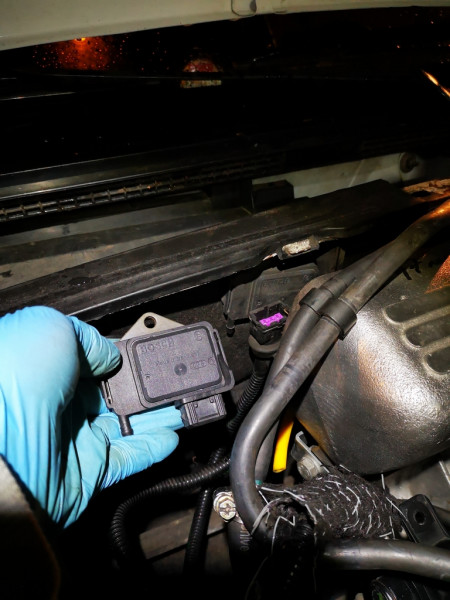

-j'ai changer le capteur de pression, par un au kilométrage bocoup plus faible recup en casse,
Mais problème, âpres teste ensuite sur la route j'ai clairement 5/6 ch de moins ptetre même plus ..... [icon_neutral.gif]
Donc j'ai remit l'ancien ^^
IMG_20190925_231914.jpg [ 556.28 Kio | Vu 2835 fois ]

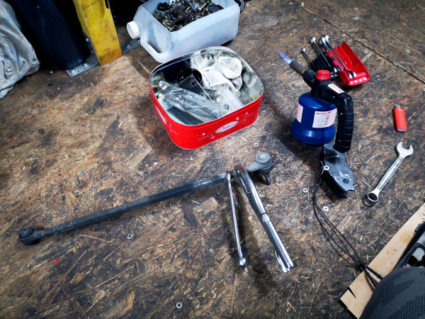

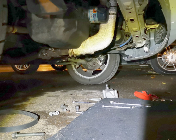

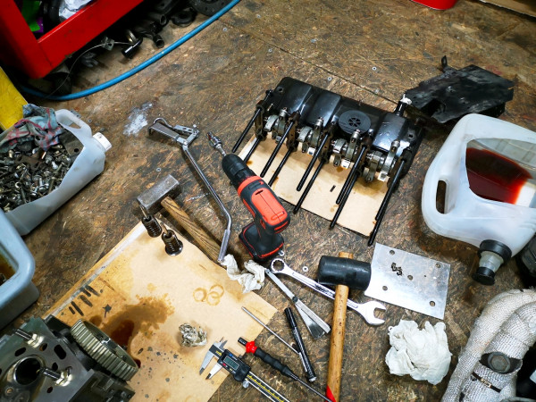

Ensuite, ont passe au démontage des rotules de direction de la nouvelle barre de biellette de direction,
complétement gripper, j'ai du chauffer 15min par coter, je croit que il y avait jamais eu de para la dessus ^^
En peinture métal maintenant âpres un bon nettoyage.

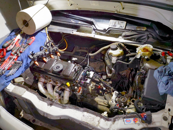

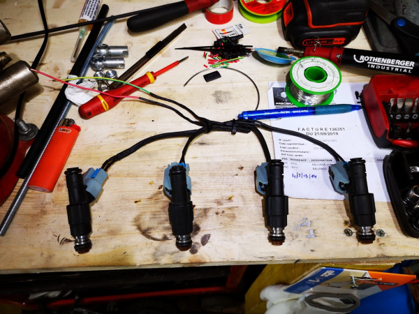

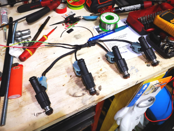

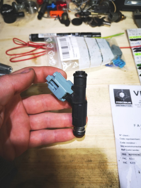

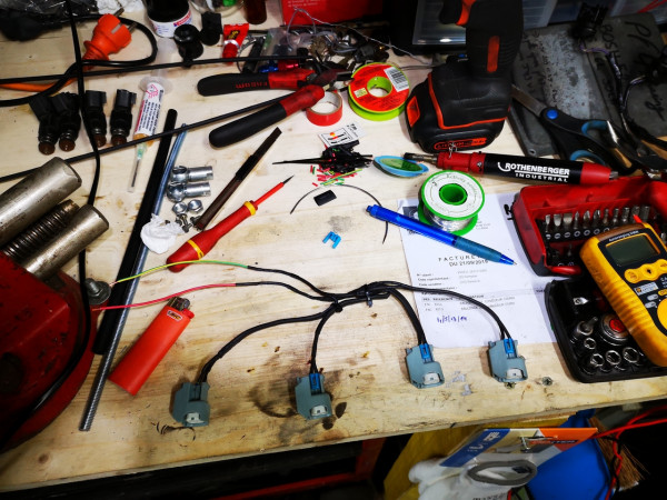

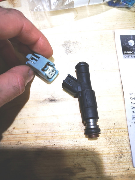

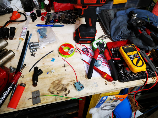

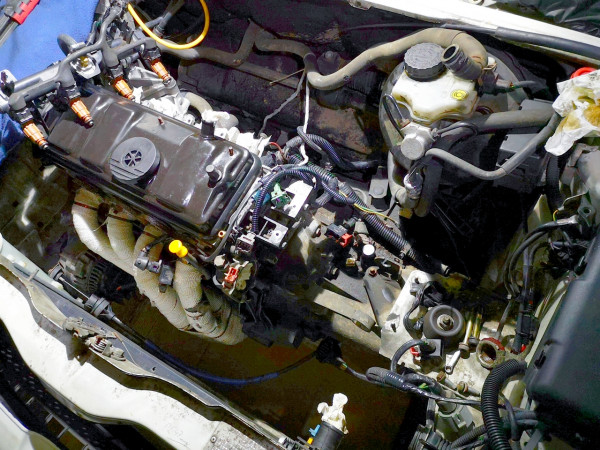

Ensuite, ont passe au petit faisceau sur mesure pour les EV14 230cc 4jets:
4h la dessus pour faire sa hyper propre.
IMG_20190926_020402.jpg [ 321.51 Kio | Vu 2835 fois ]
IMG_20190926_020431.jpg [ 316.54 Kio | Vu 2835 fois ]
IMG_20190927_205647.jpg [ 1.03 Mio | Vu 2835 fois ]
IMG_20190928_014341.jpg [ 1.16 Mio | Vu 2835 fois ]
IMG_20190928_014435.jpg [ 1.04 Mio | Vu 2835 fois ]
IMG_20190928_014713.jpg [ 1013.15 Kio | Vu 2835 fois ]
IMG_20190928_014717.jpg [ 1014.3 Kio | Vu 2830 fois ]

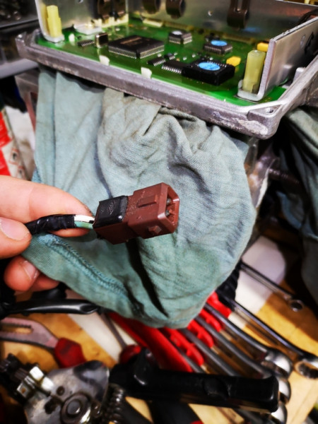

Il me manque juste cette connectique la pour le finir, j'en ai pas en stock, donc a recup en casse.
A suivre

Autre chose,

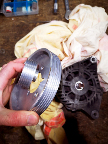

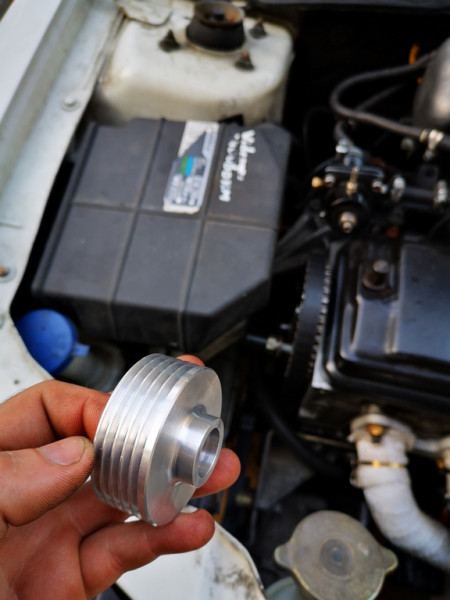

les poulies alu de vilo et alternateur commencent vraiment a me posé problème :rouge: , je doit les
retirer au plus vite :
Déjà d'avoir du tendre au max le système de tension qui du coup se retrouve au max :? ,
et bien maintenant la courroie a une fois sauté d'un cran vers le longeron....
Âpres vérification, se sont des poulies d'origine pour 106 s16/saxo vts avec donc un système de tension
sur c'est moteur différent.
J'ai donc récupérer des mauvaise poulies pour mon bloc TU, allez zou en vente...
De tout façon j'avai quasi rien gagner avec.... ( -466gr :bvoyons: je sais plus ) ,voire rien en perf :kenshi:
a cause du diamètre trop petit de cette pièce en inertie (poids trop proche du centre de rotation,
gain de perf nul,ou aller 0.5ch.... [icon_rolleyes.gif] :dentier: ,avec se genre de pièce, c'est pas les ch qu'il
faut regarder mais le mouvement de la courbe qui se re-déplace vers le bas,
vers le bas ne veut pas dire perte de puissance , mais décalage de la plage vers
des régimes inférieures,interressant pour le couple par ex,et pour éviter du trop haut régime.)

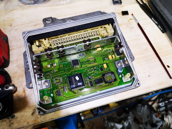

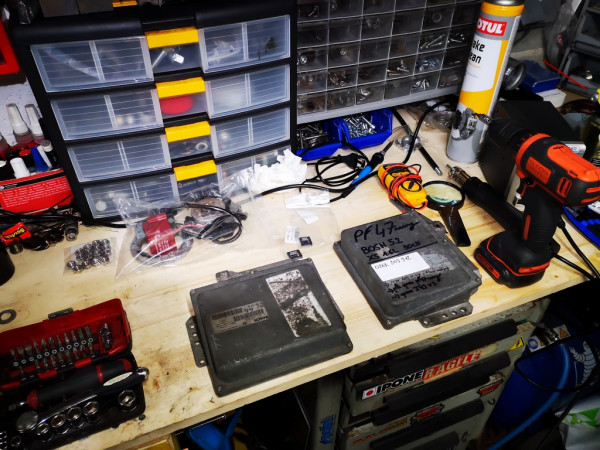

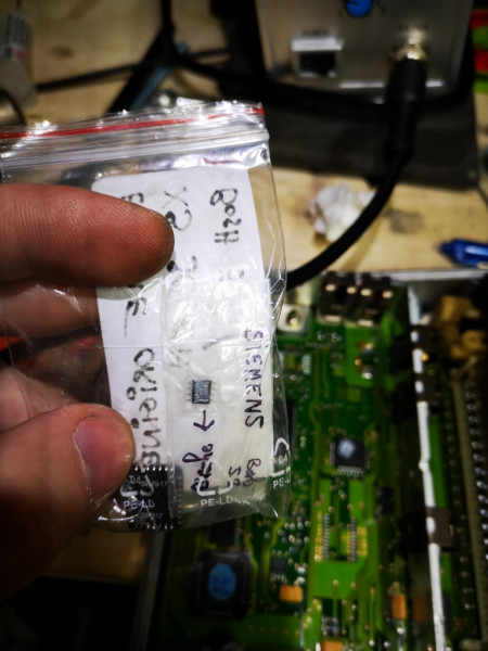

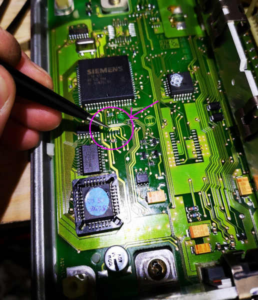

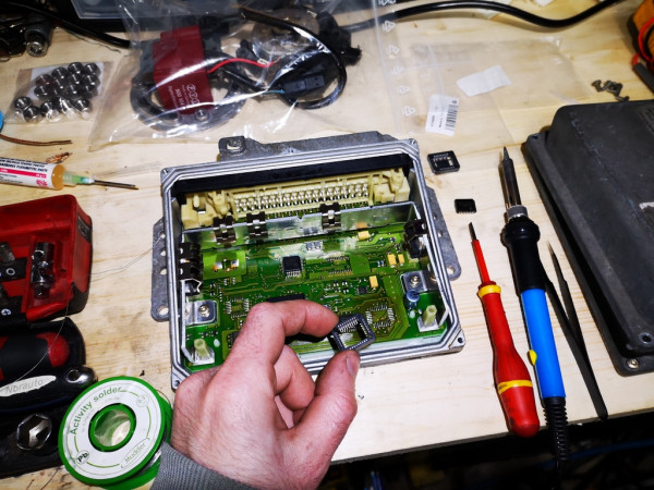

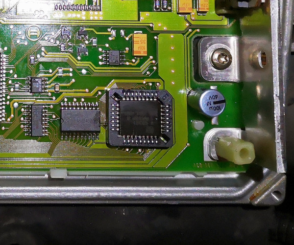

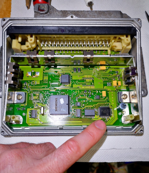

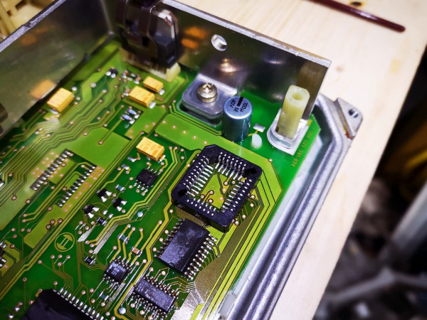

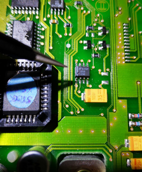

Sinon avant sa, se week, j'ai retirer un composant a 8 broches qu'il y a pas sur mon autre bosh 5.2 (d'origine de la 406 coupé),
Pour voire si sa change quelques chose ou pas, si jamais le codage/blocage était pas la dedans , photo :
IMG_20190929_022015.jpg [ 901.92 Kio | Vu 2806 fois ]
IMG_20190929_022040.jpg [ 522.9 Kio | Vu 2806 fois ]
Je l'ai remis car sa change rien, est si sa avait marcher,comme les prez sont a la vue externe,
j'aurai pas montrer le comment et pourquoi sa aurait marcher, se qui est normal.
IMG_20190929_024448.jpg [ 753.21 Kio | Vu 2806 fois ]
IMG_20190929_024512.jpg [ 1.03 Mio | Vu 2806 fois ]
je vais essayer avec l'autre
IMG_20190929_024549.jpg [ 851.42 Kio | Vu 2806 fois ]

hello,

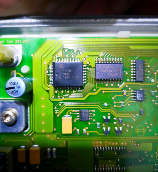

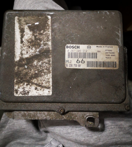

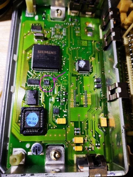

j'ai peut être trouver le st-Graal pour ma xs apres 4h de moto, 200km et 1h sous la pluie,
J'ai trouver le même calculo, d'une XS phase II, 1.6l 90ch donc.
Qui va me servir de calculo de secours, en attendant de débloquer l'origine.
Celui ci a l’étiquette sa c'est une bonne chose !
A suivre j'essaye cela cette soirée, je croise les doights :cagoule:
IMG_20191014_213710.jpg [ 536.16 Kio | Vu 2783 fois ]
IMG_20191014_213732.jpg [ 853.41 Kio | Vu 2783 fois ]

Alors j'ai retirer ya quelques jours l'ensemble poulie alu de S16,de ma xs, sa allait pas
en divers point comme précédemment expliqué, photo :
IMG_20191017_015541.jpg [ 675.87 Kio | Vu 2771 fois ]
IMG_20191017_015522.jpg [ 523.78 Kio | Vu 2771 fois ]
IMG_20191017_015557.jpg [ 552.99 Kio | Vu 2771 fois ]
IMG_20191017_015606.jpg [ 1.06 Mio | Vu 2771 fois ]
IMG_20191017_015611.jpg [ 946.84 Kio | Vu 2771 fois ]

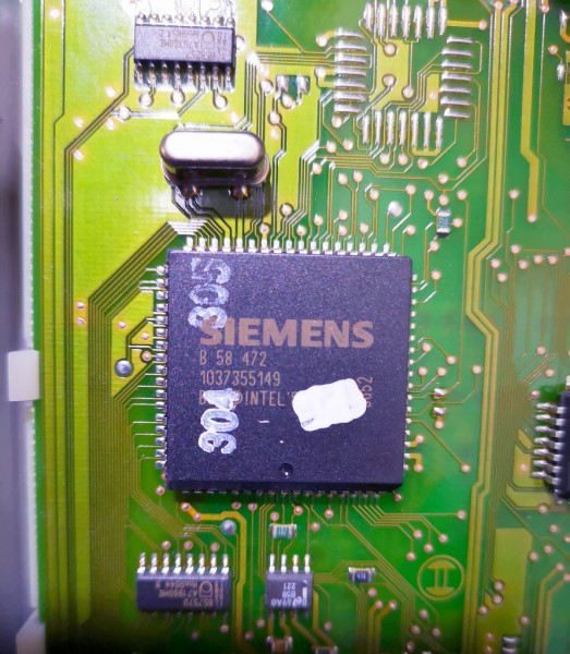

Niveau calculo,j'ai tester le nouveau :
Stock avec sa carto d'origine, il y a moins de perf que le miens avec sa carto stock :blague: !
Le rupteur est 2/300trs plus bas, 5900/6000trs contre 6200trs sur mon origine,
Serait-se pas un calculo de saxo phaseI 1.6l 8s ??? et donc non un de XS phaseII :bvoyons:
Bon de toutes façon sa roule comme sa, je ne peut pas mettre la carto V3 dedans car
elle est faite,les réglages de l'eprom, pour un système avec digicode,et la le new 5.2 motronic est sans digicode,
je risque encore de le re-bloquer se new calculo, donc la prio va être de débloquer
mon origine et garder celui la en secours pour le moment :bbah:
Je peut juste pour le moment lui mettre un porte eprom.
Photo du new calculo de secoure:
IMG_20191017_041430.jpg [ 937.82 Kio | Vu 2771 fois ]
IMG_20191017_041510.jpg [ 848.37 Kio | Vu 2771 fois ]
IMG_20191017_041519.jpg [ 895.06 Kio | Vu 2771 fois ]

 Sujet du message: Re: [PF47]XS phs2 1.6l ~ carto new calculo naze mais fait le
MessagePosté: Dimanche 27 Octobre 2019 7:18
Messages: 5110
Suite xs,
Selon la référence du new calculateur, c'est pas un calculateur de 106 xs phase II,
le vendeur sur lbc ma donc raconter n'importe quoi [icon_neutral.gif] ,
un peu comme dab enfaite, c'est un calculateur de saxo vts 8s phase I.
D’où la carto plus naze que la 106 xs phase II,ainsi que le rupteur 300trs plus bas .

 Sujet du message: Re: [PF47]XS phs2 1.6l ~ new calculo= calculo de vts 8s phs1
MessagePosté: Mardi 05 Novembre 2019 15:54
Messages: 5110
Suite XS ,
j'ai été voire yannick de access cars a 5km de chez moi,ont a mis les eprom dans le lecteur,et visualisé.
Ont sait aussi branché sur le calculo,rien a faire.
Niveau calculo,bon bien se n'est pas l'anti dem qui est bloquer, il y a un problème de communication
avec le calculateur, le logiciel qui fait fonctionner le cpu de la carte mère s'est mis en securité,
il a bloquer le calculo, il faut donc le flashé (vidé) et réinjecter/booté le logiciel d'origine de fonctionnement
dans le cpu . :?
J'installe un porte eprom sur l'autre calculo (de secoure)
IMG_20191105_022347.jpg [ 725.67 Kio | Vu 2729 fois ]
IMG_20191105_025637.jpg [ 721.5 Kio | Vu 2729 fois ]
IMG_20191105_034352.jpg [ 734.66 Kio | Vu 2729 fois ]
IMG_20191105_034407.jpg [ 729.58 Kio | Vu 2729 fois ]
IMG_20191105_035800.jpg [ 809.4 Kio | Vu 2729 fois ]
C'est ok,
tous fonctionne bien, tous les pins ont été tester entre eux en décalage et les bandes cuivre d'arrivés
aux pattes du porte eprom soudé
J'ai re-scotché comme tout les 2/3mois la partie qui s'arrache de mon bandeau.
Prochain objectif : du scotch 3m haut de gamme qui se retire pas (infiltration eau > décollage)
IMG_20191105_043241.jpg [ 327.6 Kio | Vu 2729 fois ]
Ont fait la carto V4 sur l'eprom d'origine du new calculo, en utilisant les infos de la V3 pour amélioré.
Normalement se soir la V4 est la .

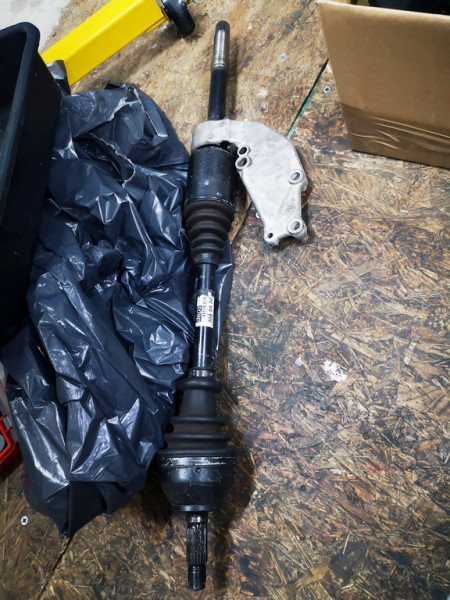

 Sujet du message: Re: [PF47]XS phs2 1.6l ~ changement boite,vm,triangle,cardan
MessagePosté: Jeudi 07 Novembre 2019 18:32
Messages: 5110
Suite xs,
La XS a prit place, 6/11:

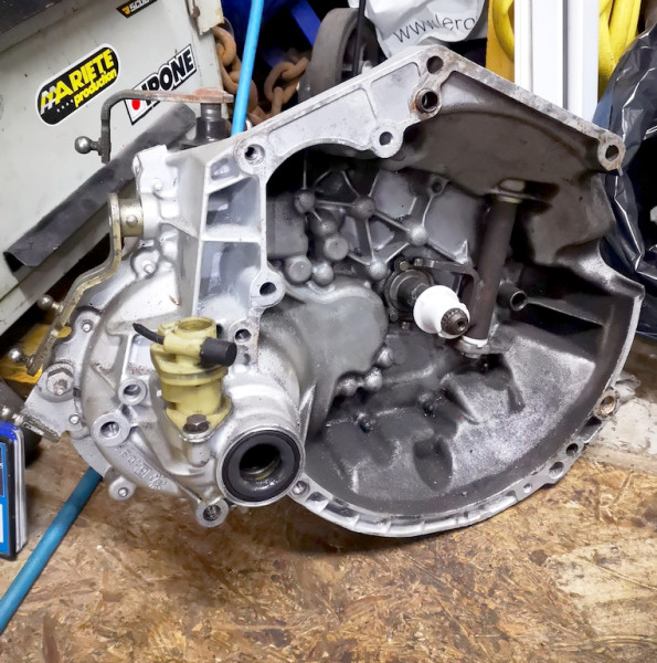

Changement de la boite, je met la 16x65 au lieu de la 17x64 ou 61
Changement du VM, je met le VM alléger 2.5kg
Changement des 2 triangles HS
Changement des 2 cardans en fin de vie (pour celui coter passager,je met le palier)

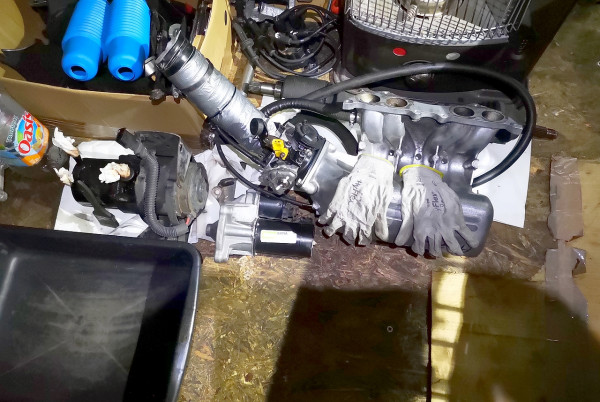

Changement de la barre de biellette de direction HS
Changement des spy de boites HS a cause de la sortie mouvementé.
Vidange et filtre a huile je pense au passage (l’huile a déjà 7/8000km)
IMG_20191107_012040.jpg [ 905.05 Kio | Vu 2711 fois ]
IMG_20191107_012051.jpg [ 518.49 Kio | Vu 2711 fois ]
IMG_20191107_012058.jpg [ 609.01 Kio | Vu 2711 fois ]

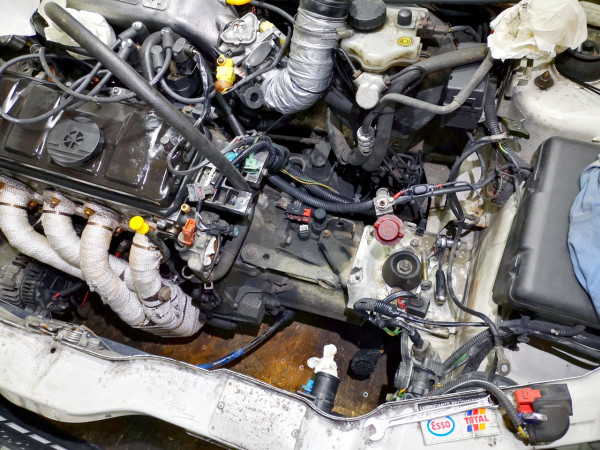

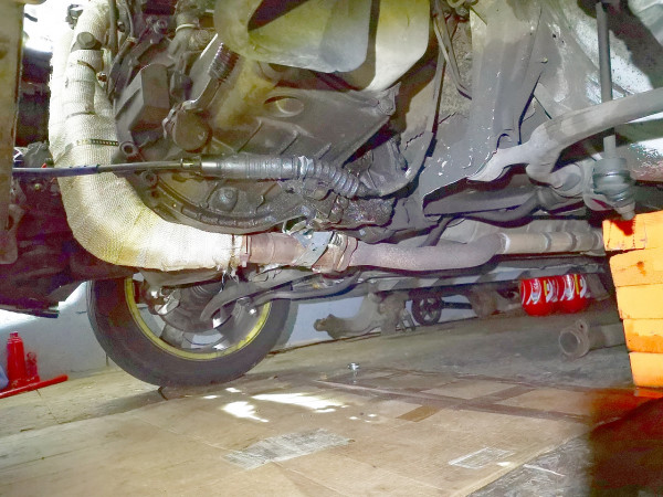

Sa se démonte petit peu par petit peu,vendredi 8/11 :
IMG_20191108_214436.jpg [ 1.18 Mio | Vu 2696 fois ]
IMG_20191109_061046.jpg [ 1.21 Mio | Vu 2696 fois ]
IMG_20191109_061054.jpg [ 1.04 Mio | Vu 2696 fois ]
IMG_20191109_061102.jpg [ 1.24 Mio | Vu 2696 fois ]
IMG_20191109_061111.jpg [ 1007.21 Kio | Vu 2696 fois ]
IMG_20191109_061126.jpg [ 1.19 Mio | Vu 2696 fois ]
J'ai découvert au passage que ma patte d'echapp (collecteur) a re-cassé.... :yeux:
La prochaine sera sur cylindre-bloc et 2x plus épaisse, car sinon jvai passer "ma vie" a la refaire a chaque fois....

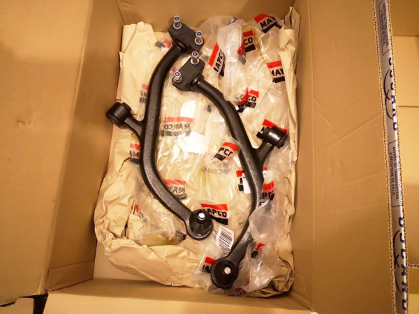

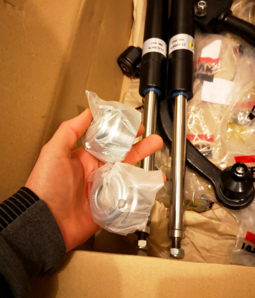

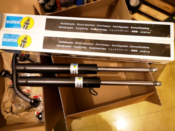

Grosse commande de 400€ passer sur oscaro, j’espère sa arrive au plus vite :)
* Amorto B4 av et arr
* triangle x2
* rotule interne (centre) de crémaillère
* le petit support moteur inf
* joint d'echap tresse
* filtre a huile
* filtre carburant
* joint de pipe admission rallye papier
* spy vilo x2
