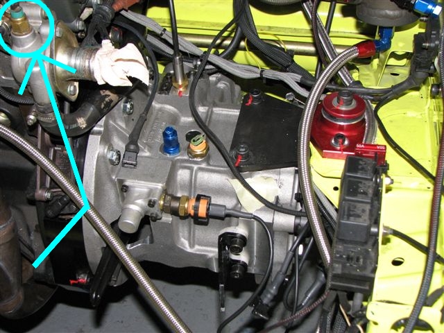

Voilà des photos du montage de la 106 KC de KRS-Competition :
Moteur :
-1.6 8s
-4 papillons peugeot sport
-172cv à 8 000tr/min (à confirmer)
-16Nm à ####tr/min, un couple énorme qui rend la voiture avec une plage d'exploitation très importante.
-Boite 6 crabots SADEV
Chassis:
-Train avant triangulé/rotulé full réglable (chasse/para/géométrie)
-Etrier AP 4 piston avec disque 305mm
-Pivot alu
-grosse fusée AR (32mm)
-barre de torsion 22mm
-disque AR en 265mm
Infos à suivre.
Pivot alu,
train avant triangulé
disque AV en 305mm
disque AR en 265mm
Voila en gros pour compléter la description.

Pfiou elle fait mal aux yeux cette 106 !!!
Super montage en tout cas très propre et soigné ! Petite question subsidiaire : je suis en train de monter une 106 en N1 donc avec beaucoup moins de modifs que celle présentée , mais je me demande quel est le budget pièces pour un tel engin car rien qu'en n1, ça fait déja bien mal à mon portefeuille !

il faut compter + de 40 000 € pour le montage

Quelle sonde a été installer sur le boitier d'eau de cette kit-car ?
