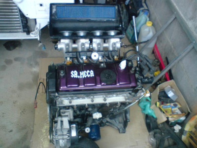

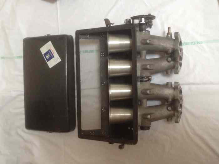

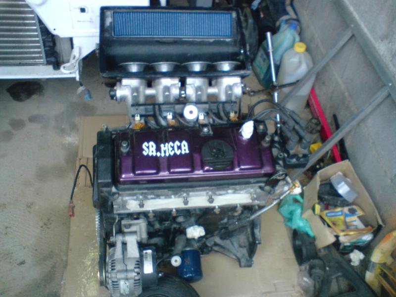

Le vrai 4 pap pts pour 8s:
Vous pouvez noté sur cette photo la cible d'allumage à gauche sur la poulie alu de vilo,
avec son capteur pmh, se qui permet de retirer encore un bon 750gramme au VM

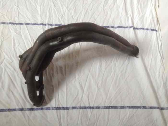

Le vrai 4-2-1 inox PTS de la kit car :

La 4 pap utilisée est d'ailleurs la même pour 1300 et 1600cc avec un diamètre de papillon de 45mm !!

Avec pipe "entonnoir" pour descendre de 45mm à 35/37mm , Cela sert à accélérer le flux d'admission :D
=Meilleur remplissage.
Le prix de cette ensemble est ouf, j'en ai vue un entre 2000 et 2500€ sur mikado racing^^
Bon âpres vue la rareté^^, tu le revend le même prix derrière, cette pièces décotera jamais.
Donc l'investissement est "solide" :nos:

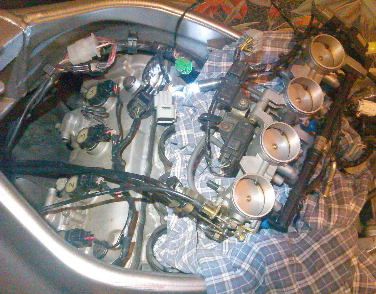

Alors que, exemple :
> 4 pap keihin zx6r K4 (38mm je croit il faudrait que je vérifie sur la mienne)
ou zx10r k4 (43mm ??),zx12r ??
> modifié, plus pipe sur mesure au tig alu ou mig alu,
boite à air de zx10 ou zx6 modifier donc sur mesure,
pap modifier (suppression du 2e volet,adaptation potard,câble,sonde)
Ont peut se faire une truc perso pour +/- 250€ de matériel je dirai et des neurones :D

Tu es dans le vrai pour la fourchette de prix, ça s'explique juste par le fait que c'est la seule pièce homologuée en kit car (et même gr.A désormais je crois). C'est comme les étriers de frein AP racing et toutes les autres pièces très spécifiques homologuées (bitube gr.A, boite de vitesse BE, etc.).

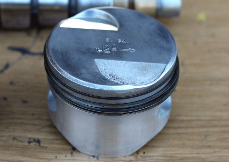

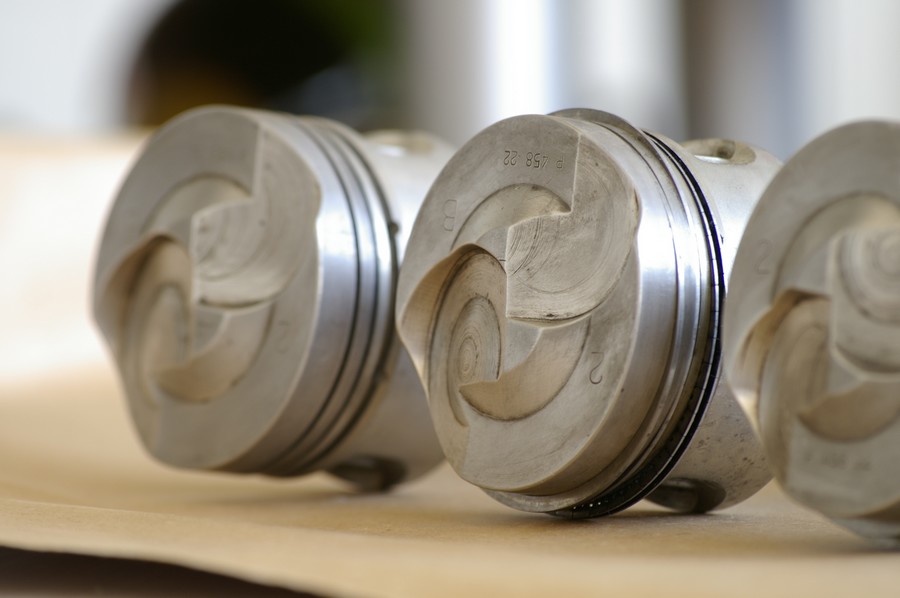

Les pistons proposés à la boutique Peugeot Sport pour 1.3 et 1.6, il s'agissait de pistons de série retravaillés.

Merci a toi pour les photos :)
Sa me fait bien plaisir de savoir cela, j'était sur et certain que c’était pas du forgé
en piston 8S en kit car par pts [icon_exclaim.gif]
Car pas nécessaire, un alliage spécifique des le départ suffit à se qu'ils soient très dure .

ça reste le montage PTS, qui se voulait "plus économique" avec un bas moteur de série !
Après tous les autres montages Kitcar par les préparateurs passaient généralement par du forgé (et sortaient plus de chevaux aussi).

Oui car:
Piston plus léger, segmentation plus fine, piston mieux équilibrer en lui même,
"Apperement" plus strict en jeu cylindre piston ?
Plus de RV de part leur dome, meilleur lubrification, moins de frottement, bref :mrgreen:
= CH en plus .
Mais en résistance sur du 8s = pas nécessaire, même un 8s exclusif de 160/170ch.
