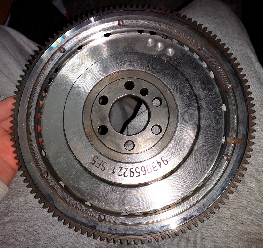

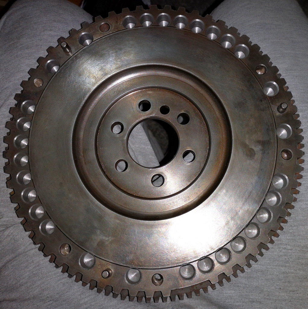

Celui de mon ancienne XSI :
IMG_20190705_071630.jpg [ 945.71 Kio | Vu 259 fois ]
IMG_20190705_071708.jpg [ 1.08 Mio | Vu 259 fois ]
