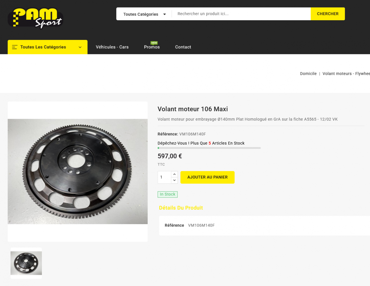

Ici en photo le VM de 106 Maxi, pour du bi disque en 140mm (si je me trompe pas).
Se VM à plus les cibles pour le capteur PMH.

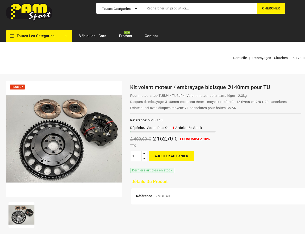

Ici en photo un autre VM, sur celui-ci les cibles sont présentes.
Screenshot 2025-12-16 at 02-04-33 Kit volant moteur _ embrayage bidisque Ø140mm pour TU.png

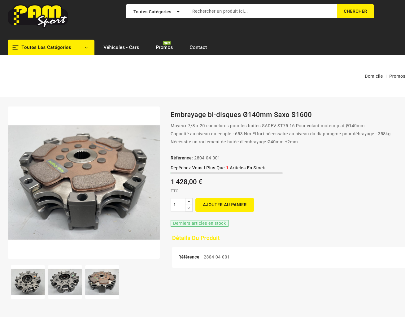

L'embrayage bi-disque 140mm :
Screenshot 2025-12-16 at 22-47-16 Embrayage bi-disques Ø140mm Saxo S1600.png

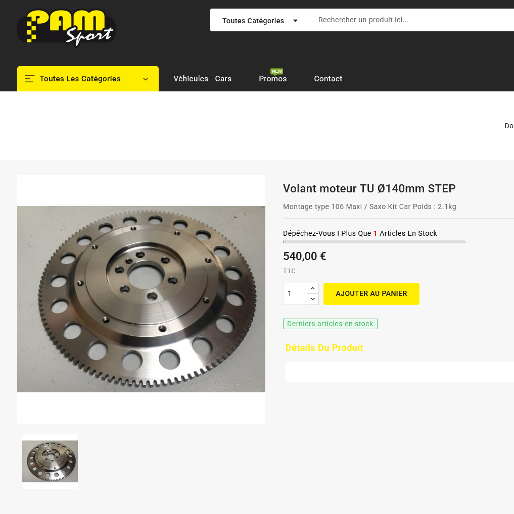

Il y a celui-ci aussi :
