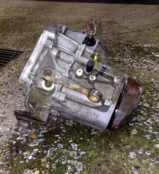

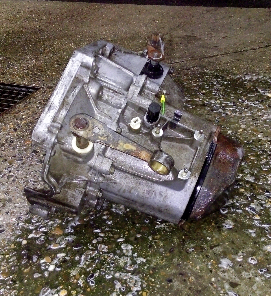

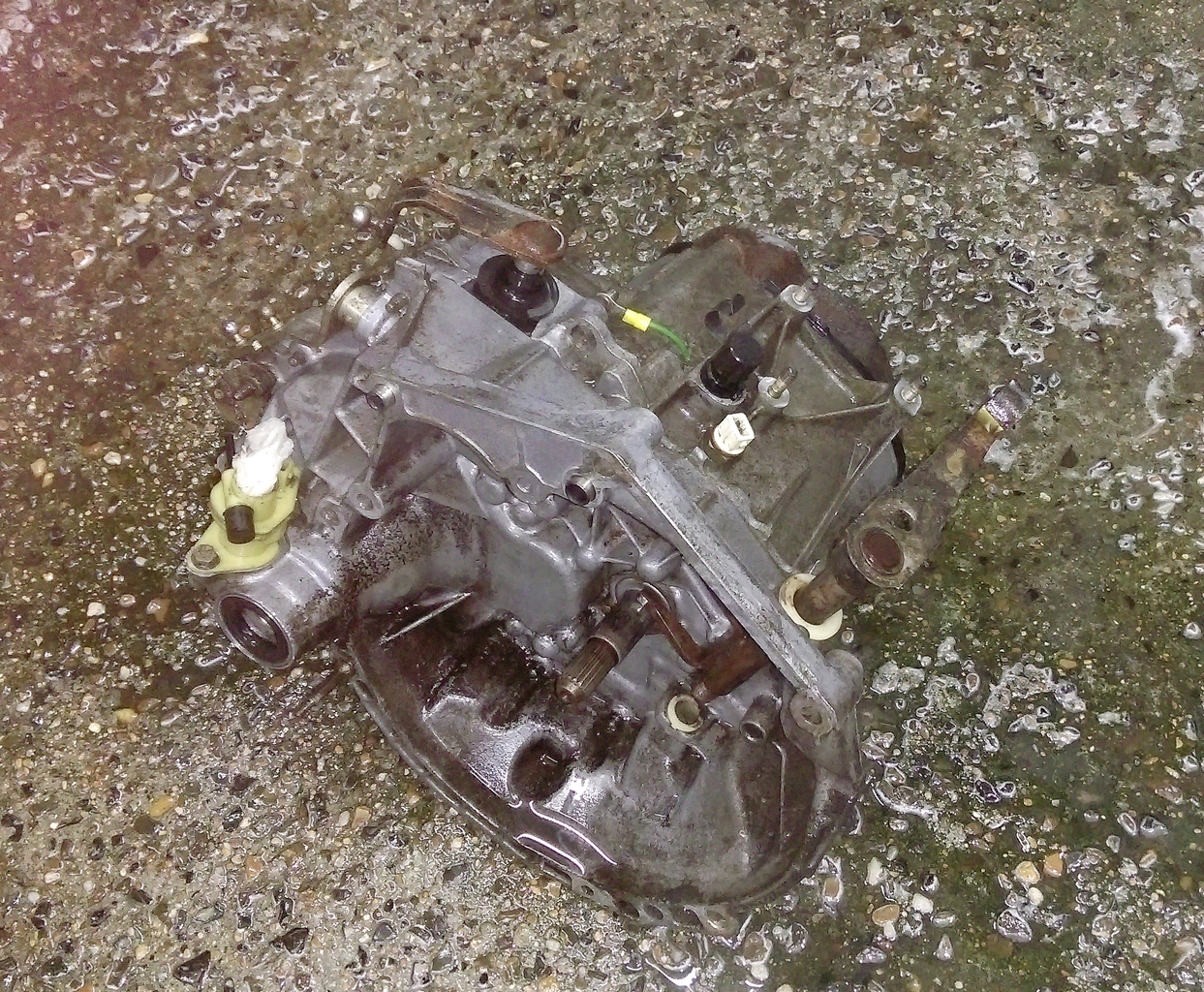

J'avais récupéré une MA 5S d'ax sport dont le diff a complètement explosé, et était passé à travers les carters.
apparemment les diff en 14 ne tiennent pas longtemps avec un moteur un peu préparé, même en 1400.
pour un montage turbo je pense qu'il faudrait prévoir un passage en BE non ?
