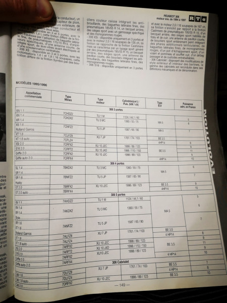

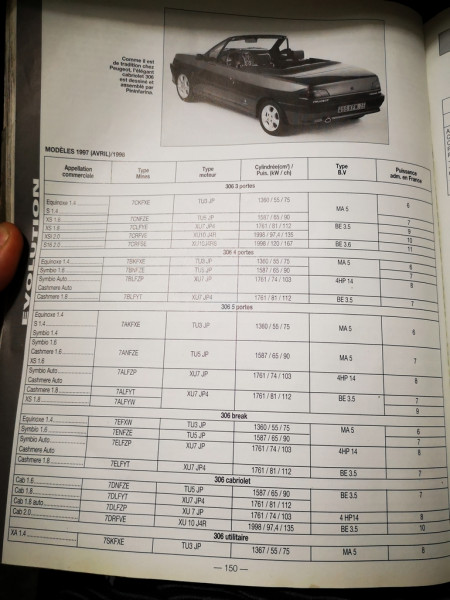

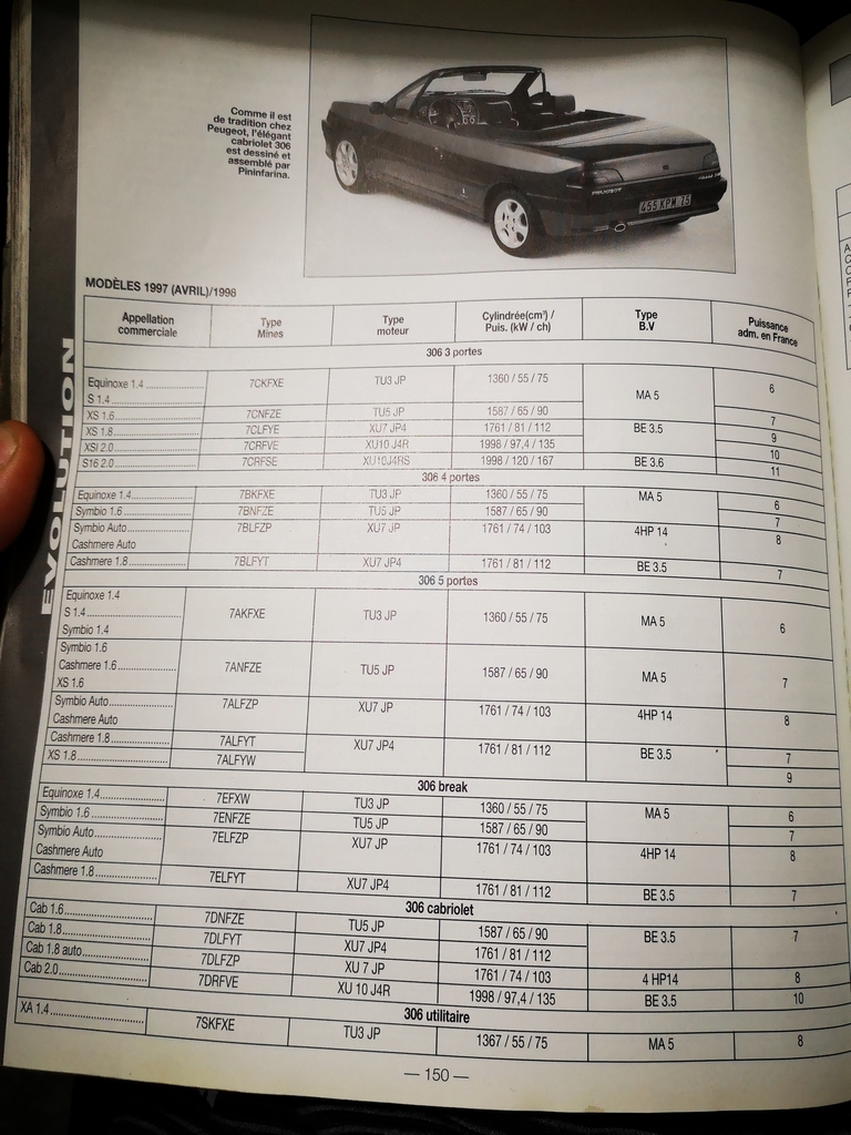

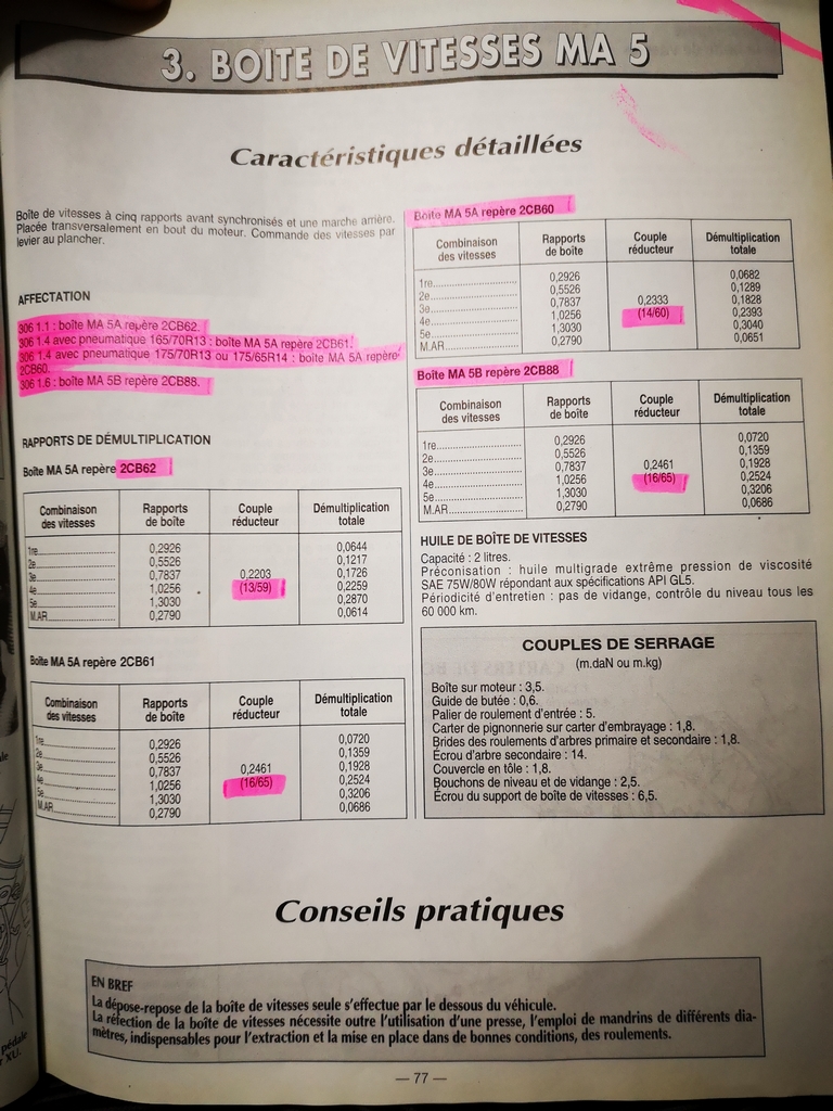

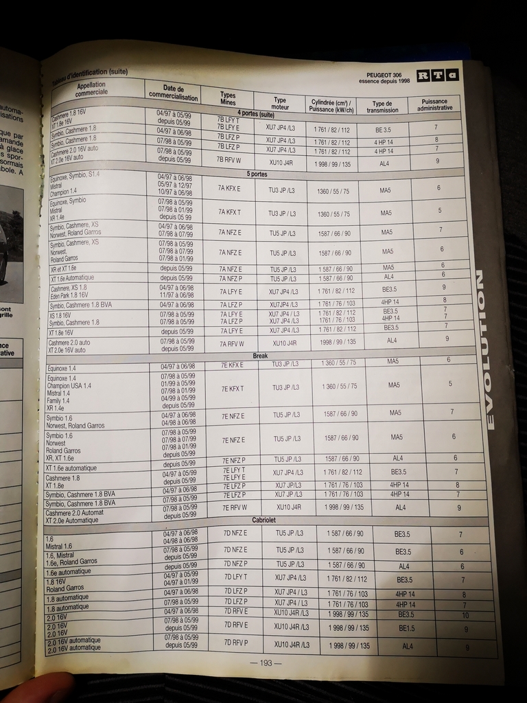

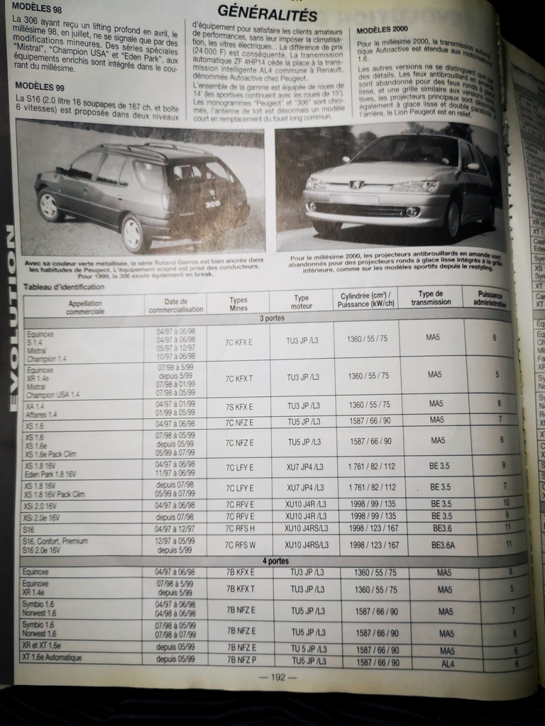

Effectivement je ne sais pas si c'est du S , je pense que en dessous de 1.6L c'est du N ,
voici se qui est issu de la RT 306 :
 Sujet du message: Re: Boite 13x59 a la casse de rosny
MessagePosté: Mercredi 25 Septembre 2019 20:06
Les ma5s sont les S « sport » et les ma5 sont les N pour « normal », la différence se fera au niveau de la pignonnerie plus courte sur la S, indépendamment du couple.
J’imagine que Paradoxalement tu peux avoir une N en 13/61 ou 13/64 qui tire plus court qu’une S en 16/65 par exemple. Il faudrait checker
Dans ta colonne rapport de boîte par exemple en 4ème il est indiqué 1,0256 soit 40/39 (souvent écrit 40x39) là ou une 5s serait en 0,9487 (37x39)
Pour revenir à ton plan, il est bon mais je trouve plus dur de trouver une boîte de 5s pour 106/ax/saxo (les 205 ayant un autre sélecteur je crois) en général peu importe le couple plutôt qu’un 13/59 à prendre sur une ma5n
Pour faire la boîte idéale (hors auto bloc), il faut
-carter renforcés de 206+
-couple court (souvent ma5n)
-pignonnerie ma5s
-il faut encore faire attention au couple pour montage en axes de 16mm
Bref il faut 3 boites
