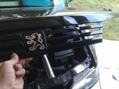

euuuuuu oui c'est ca :kakashi:
en fait j'ai ataqué a la dremel et des le 1er cm j'ai mangé un disque et ca a mi 2h :?
me suis creusé le meninge :bvoyons: et j'en suis venu a prendre ma petite disqueuse avec un disque super fin pour decouper les lamelles exterieur et l'interieur du capot...
préalablement jai percé avec un gros foret de chaque cote des lamelle a découper pour ne pas tronconner jusqu'au bout , au risque d'abimer le capot. ;)
donc javais des decoupe avec de chaque coté des arrondi que j'ai pofiner a la dremel pour faire des angles droit (decoupe rectangulaire)
ensuite peinture interieur en protegeant l'exterieur :winner:

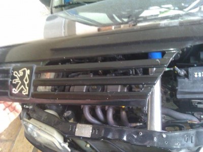

good job :bien: au passage si tu peux mettre deux trois photos de l'intérieur du capot stp :jap:

j'essai de faire ca demain :bien:
