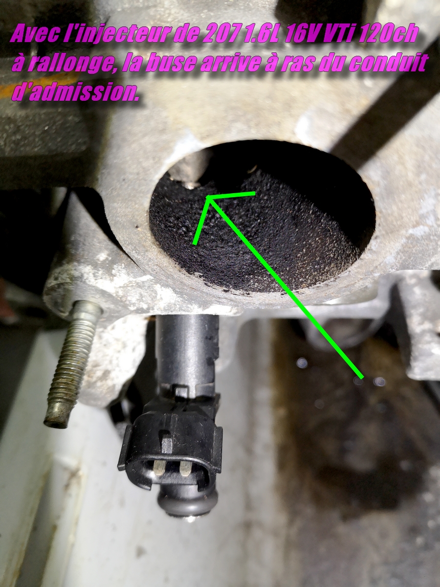

16/ Des injecteurs à rallonge de buse permettraient t'ils de gagner en perf ?
17/ Une modification total du conduit d'injection, son interne, ainsi que son déboucher serait
t'il bénéfique pour de l'injection multi-jet 8/10/12/14 jet ?

24/ Est t'il préférable de mettre un injecteur à rallonge de buse ou de modifié le conduit de
l'injecteur et rester sur un injecteur classique ?
25/ Si ont place un injecteur à rallonge de buse, la diffusion du carburant est t'elle bonne derrière
sans rien modifier dans le conduit d’admission d'air ?
