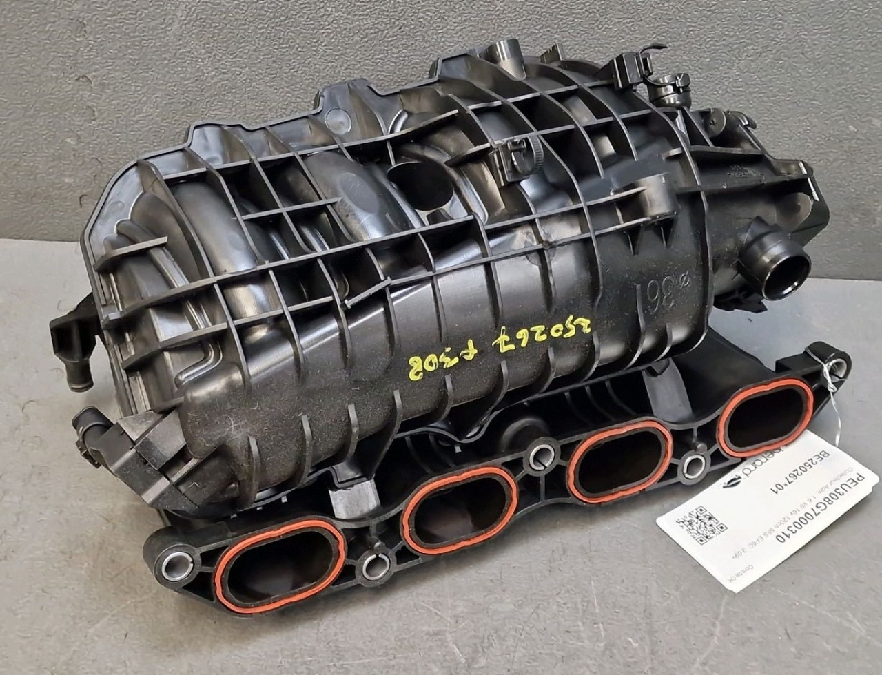

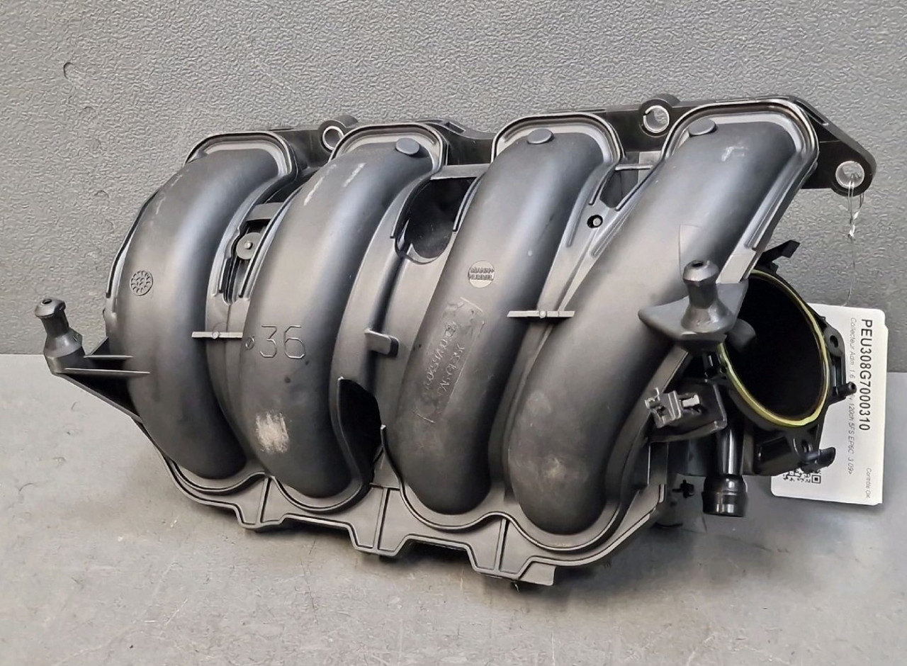

IL est intéressant de voir le travail sur les conduits pour gagner en longueur de conduit, en espace faible.
Ici ils ont fait tourner le/les conduits sur eux même.
Le plenum de résonance est aussi sympa pour le couple de par sa forme, en espérant qu'il y a égalisation
des pressions sur chaque conduit ainsi qu'a leurs entré à toutes charge.

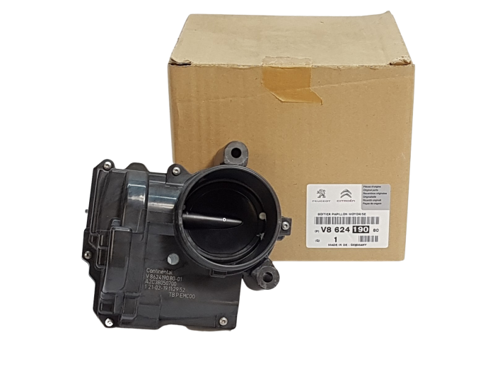

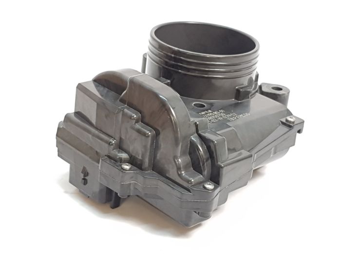

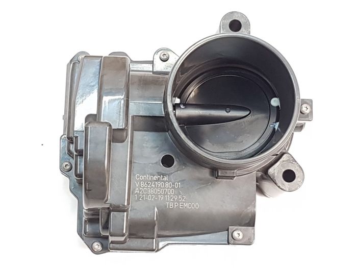

Le volet papillon en photo3 est décrypté sur un autre post.
