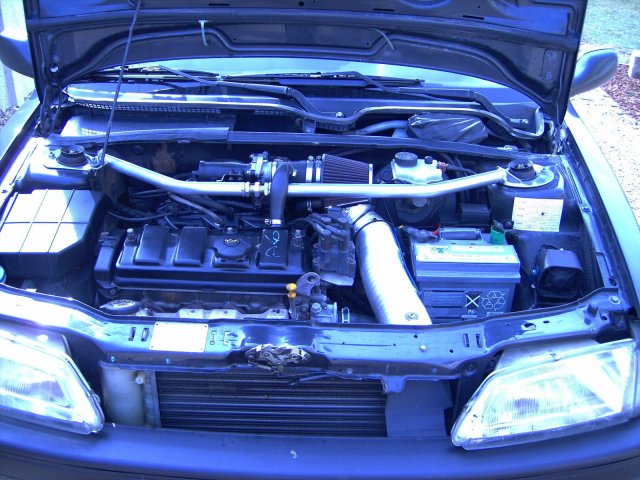

20.100 a écrit:
Les filtres sont tous grosso-modo les mêmes, le tout c'est qu'il aspire le + d'air frais possible sans profiter de la chaleur du moteur.
PS : Le k&n fonctionne trés bien, le tout est de l'alimenter en air frais...
le kit K&N ? :roll: :roll: :roll:
:lolbis: :lolbis: :lolbis:
>>>Ma XSi<<< Still here !

perso le meme filtre monté sur la durite de 205 ca n'avait rien a voir
un tres bon pote a moi qui connait bien ma caisse l'a ressentit lui aussi en tant que passager
ca serait cool qu'on se voit a un rasso on swap vite fait tu vas faire un tour
mais apres tu me la rends :p1

L'admission est franchement tres tres biens faite sur la Rallye, depuis la callandre jusqu'à la cullasse, il y a aussi bien un filtre gros volume (par rapport à la cylindrée), que une boite de résonance idé"alement placée, et des conduits super directs...
En plus, pour vous, vu la différence de position du papillon, si on prend la boite à air de la Rallye (qui ne peut etre améliorée, que en dynamique), et que l'on met la durite juste avant le filtre sur la photo ci dessus,
Je suis sur que tout passe tres bien :D
Et apres, on a un truc qui passe bien :D

c'est pas le filtre qui fait gagné :blague:
mais son emplacement et une bonne durite ;)j'ai testé 3 durites différentes avec le meme filtre K&N rien a voir :jap:
La durite de 205 qui passe de 75mm à 63mm fait effet venturi. Conservation des débits-->accélération/détente-->refroidissement ;)

Mais il y quand même quelque chose que je ne comprend pas trop, on dit air frais pour air plus dense et avec le venturi, on a une détente. :roll:
