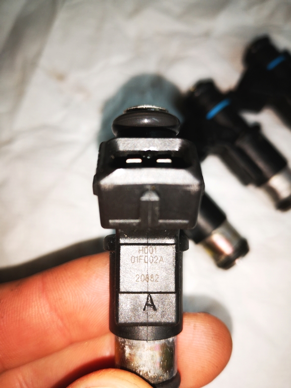

Hello, quelqu'un connait le debit de c'est injos ?
J'ai chercher 1h sur le net, introuvable.
Mise a part contacter sagem directement je vois pas,
il fonctionne sous 3b ou 3.5bars d'origine.
Si jamais vous avez cette info merci :D
IMG_20190317_130857.jpg [ 490.46 Kio | Vu 1805 fois ]
IMG_20190317_130952.jpg [ 274.1 Kio | Vu 1805 fois ]
 Sujet du message: Re: Débit injecteur 306 1.4i siemens H001 01F002A ???
MessagePosté: Dimanche 17 Mars 2019 18:36
se sont des injecteurs de 1l4 dépol l4 donc sous 3.5bars
tu auras le débit sur oscaro avec la réf des valéo identique à ceux ci, mais ça débite peu
MessagePosté: Lundi 18 Mars 2019 8:59
non il donne pas la valeur n-heptane ou cc/min juste la valeur bobine
impossible de trouver un tableau sur le net du debit des siemens... :?
MessagePosté: Lundi 18 Mars 2019 9:45
avant c'était noté
mais je t'ai trouvé ça et de mémoire c'est bon
http://forum-auto.caradisiac.com/pole-t ... 633862.htm
MessagePosté: Lundi 18 Mars 2019 9:46
75G/MIN SOUS 3 BARS :p1
MessagePosté: Lundi 18 Mars 2019 11:20
Density of n-heptane = 685 kg/m3
1 cc/min = 0.685gmin
75n-heptane / 0.685gmin = 109.48
Densité de 75 n-heptane = 109.48cc/min :mrgreen: :mrgreen:
Se qui est embêtent c'est que cette valeur est celle du bosh,âpres si le bosh est un montage
adaptable du sagem d'origine plus fabriquer, je pense pas qu'il aurait augmenter ou diminuer le débit.
Ya juste l'histoire de la pression:
> 3B origine usine : 110cc
> 3.5B origine usine calcul (hausse de 16% par rapport a 3b):
109.48/100=1.1
1.09x16= 17.51
109.48+17.51=126.99cc
(en esperant que mon calcul via le pourcentage soit bon,et qu'il y aille
pas une histoire de racine carré par rapport a la pression)
MessagePosté: Lundi 18 Mars 2019 11:40
bien vu, mais donc il pisse pas grand chose
