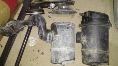

Hello, J'ouvre se post (si jamais je trouve une sorte de doublon je le déterrerai et je ferai un regroupement pour éviter de multiplier les posts pour rien, et je supprimerai celui-ci) car j'ai remarquer un truc: Voici en photo à gauche une boite à air de 106 XT/ XS 1.4i et à droite la boite à air de 106 XSI 1.4L/ 1.6L > En faite seul le couvercle change ! Cela peut être intéressant pour une prépa ou pour quelqu'un qui souhaite changer que la partie basse casser, ou pour une remise en état d'origine. Le tube d'arriver en S est idem. Photos: Fichier(s) joint(s): IMAG5510.jpg

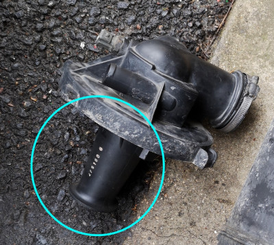

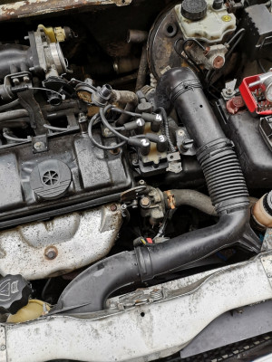

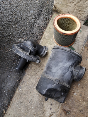

Je complete le sujet avec en photo la boite a air de 106 XS phaseII en 1.6L, sa donne sa : |
