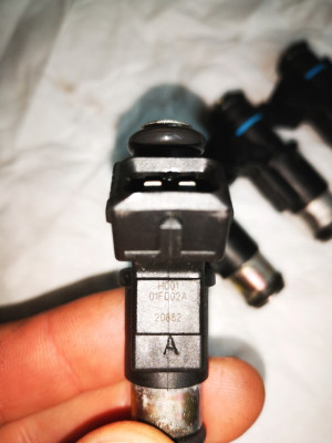

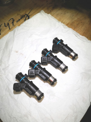

Hello, quelqu'un connait le debit de c'est injos ? J'ai chercher 1h sur le net, introuvable. Mise a part contacter sagem directement je vois pas, il fonctionne sous 3b ou 3.5bars d'origine. Si jamais vous avez cette info merci |

se sont des injecteurs de 1l4 dépol l4 donc sous 3.5bars tu auras le débit sur oscaro avec la réf des valéo identique à ceux ci, mais ça débite peu |

non il donne pas la valeur n-heptane ou cc/min juste la valeur bobine impossible de trouver un tableau sur le net du debit des siemens... |

75G/MIN SOUS 3 BARS
| Auteur: | PF47 [ Lundi 18 Mars 2019 11:20 ] |
| Sujet du message: | Re: Débit injecteur 306 1.4i siemens H001 01F002A ??? |
Density of n-heptane = 685 kg/m3 1 cc/min = 0.685gmin 75n-heptane / 0.685gmin = 109.48 ---------------------------- Densité de 75 n-heptane = 109.48cc/min Se qui est embêtent c'est que cette valeur est celle du bosh,âpres si le bosh est un montage adaptable du sagem d'origine plus fabriquer, je pense pas qu'il aurait augmenter ou diminuer le débit. Ya juste l'histoire de la pression: > 3B origine usine : 110cc > 3.5B origine usine calcul (hausse de 16% par rapport a 3b): 109.48/100=1.1 1.09x16= 17.51 109.48+17.51=126.99cc (en esperant que mon calcul via le pourcentage soit bon,et qu'il y aille pas une histoire de racine carré par rapport a la pression) |
| Auteur: | saucisse xsi [ Lundi 18 Mars 2019 11:40 ] |
bien vu, mais donc il pisse pas grand chose |
