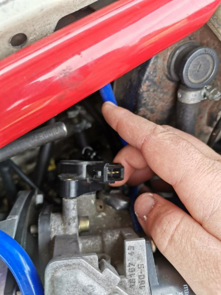

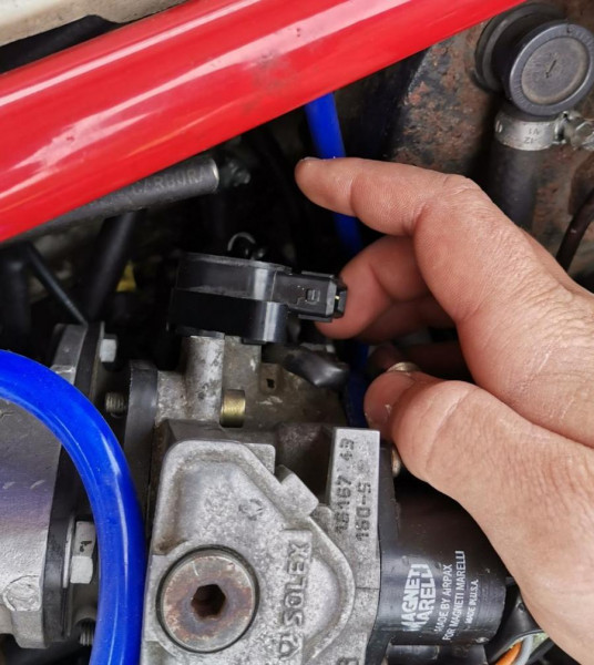

J'ai remarquer que quand je remet le potentiomètre en place les fixation de vis ne tombe pas en face il faut faire rotation au potentiomètre pour le mettre en face est ce normal ?
J'ai posté une photo
B
 Sujet du message: Re: Admission 106 rallye sur 106 xsi 1.6L magneti marelli
MessagePosté: Vendredi 08 Mai 2020 11:09
Tu fais tourner le potentiomètre de quel angle à peu près ?
Photo ?

Voilà la photo
