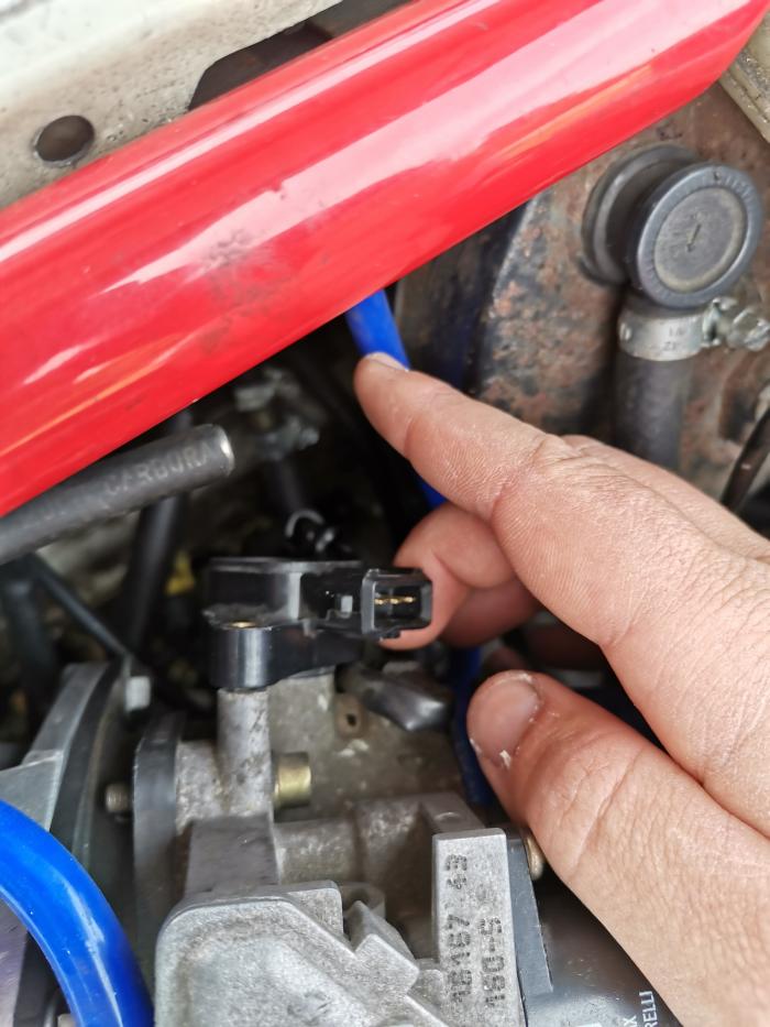

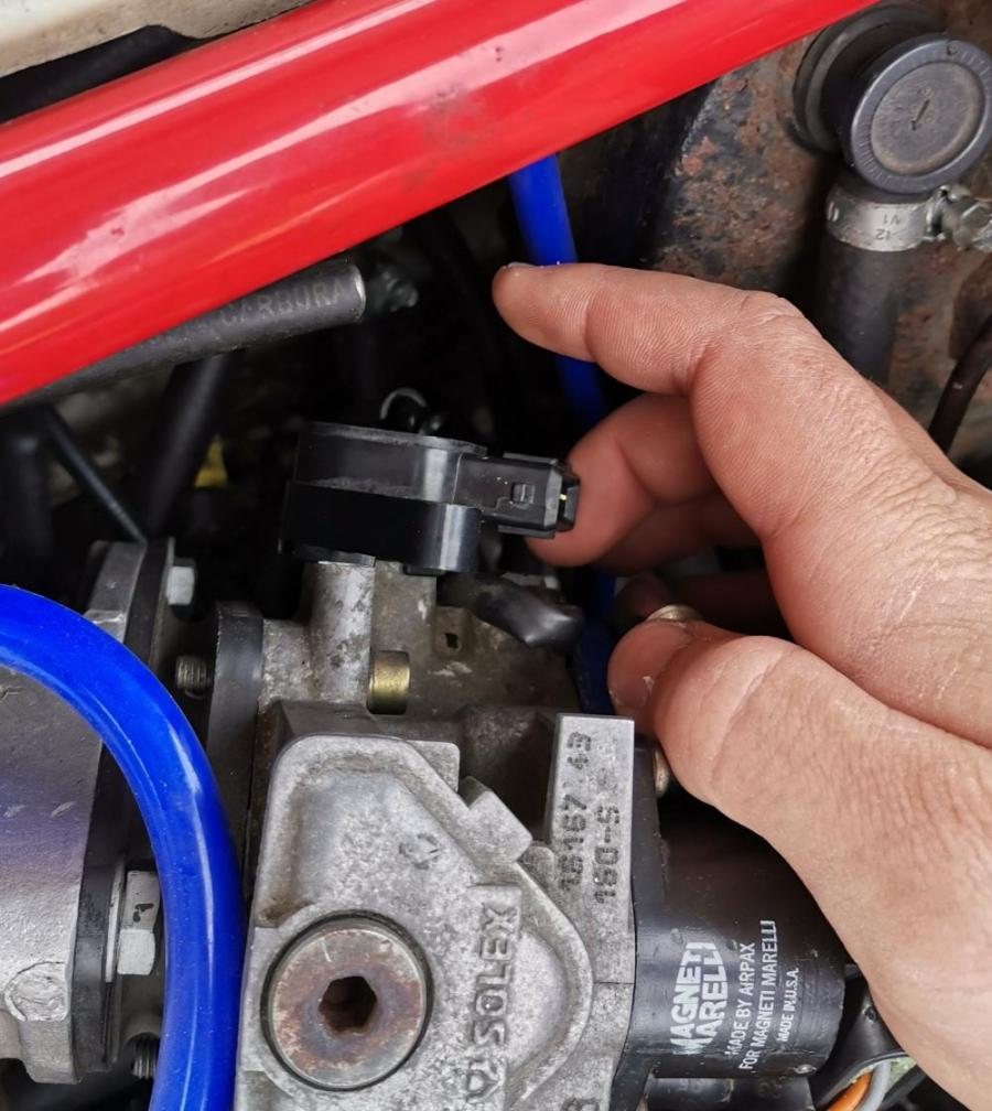

Bonjour,
J'ai remarquer que quand je remet le potentiomètre en place les fixation de vis ne tombe pas en face il faut faire rotation au potentiomètre pour le mettre en face est ce normal ?
J'ai posté une photo
B

Tu fais tourner le potentiomètre de quel angle à peu près ?
Photo ?

Voilà la photo
Commentaire: Voilà la photo

 Sujet du message: Re: Admission 106 rallye sur 106 xsi 1.6L magneti marelli
MessagePosté: Vendredi 08 Mai 2020 12:24
Inscription: Vendredi 01 Mai 2020 10:45
Messages: 15
Localisation: Cergy-pontoise
Photo pentiometre aligner
IMG_20200508_111935 (1).jpg [ 78.47 Kio | Vu 3346 fois ]
B

La partie interne du potentiomètre qui tourne peut des fois frotté le pap,
à voir de ton coté.
Avec le potentiomètre magnetti, calculo magnetti, ya pas besoin de le décaler, juste la modif des fils
à faire et sa va très bien.
C'est se que javais fais, je ne comprend pas pourquoi tu à voulu rouler potar décalé :bvoyons:
Tu as été voire les autres post, mes deux présentation ? ya toutes les infos dedans ;)
Quels raccordement à tu fait avec le capteur de pression ?
Ton régulateur de ralentie est bon ?
Les deux prise noir d'air du pap ne fuit pas ?
Tu as pas de prise d'air ?
MessagePosté: Vendredi 08 Mai 2020 17:34
De quel angle tu tournes le potentiomètre pour pouvoir le fixer avec les vis d'origine ?
As tu mesuré la tension au ralenti et pleine charge contact mis? (Tu piques l'isolant du fil avec une aiguille pour faire contact).
