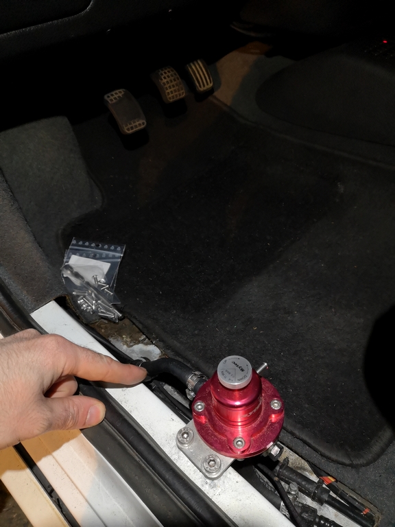

    - Votre régulateur de pression doit pouvoir maintenir un bon débit à la rampe,
    veillez à bien le placer.

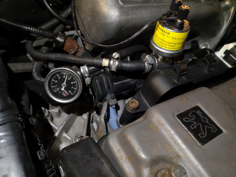

    - Le/ les manomètres de contrôles sont vos amis, utilisez les.
