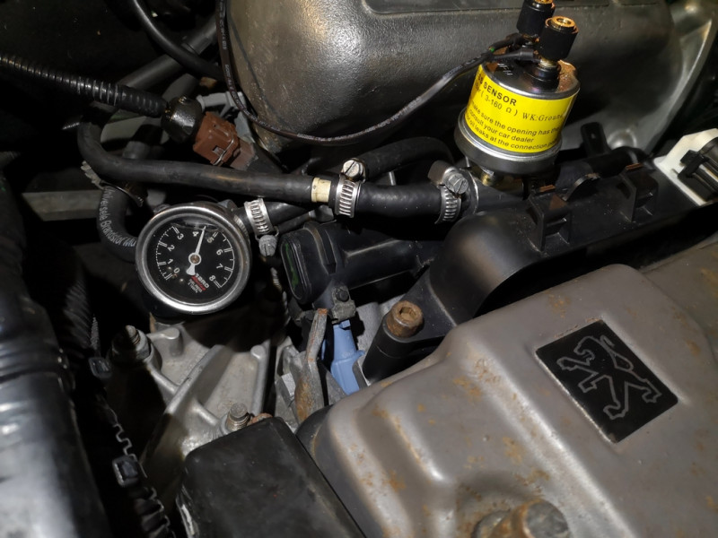

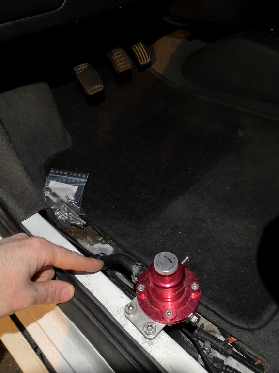

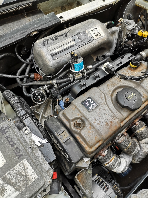

    - Votre régulateur de pression doit pouvoir maintenir un bon débit à la rampe,
    veillez à bien le placer.
    3.5B à la pompe, ne veut pas forcement dire 3.5B à la rampe, l’huile est incompréhensible, par nos carburants.

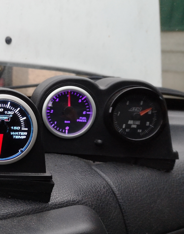

    - Le/ les manomètres de contrôles sont vos amis, utilisez les.
