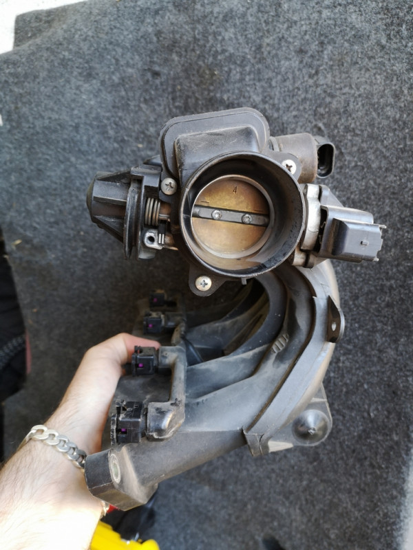

Vue coté papillon:

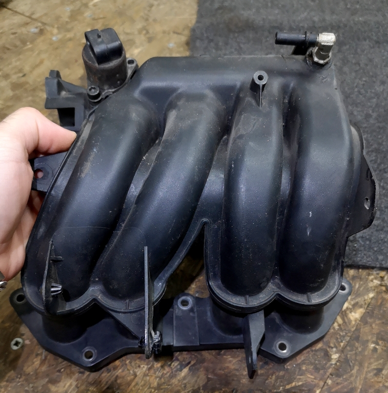

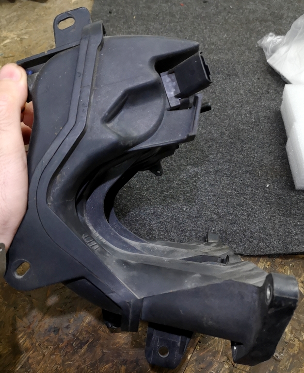

Vue de l'autre coté (support moteur):
IMG_20220923_070058.jpg [ 398.36 Kio | Vu 4763 fois ]
Vue de devant:
IMG_20220923_064238.jpg [ 610.58 Kio | Vu 4763 fois ]
Vue de derrière:
IMG_20220923_070038.jpg [ 457.59 Kio | Vu 4763 fois ]

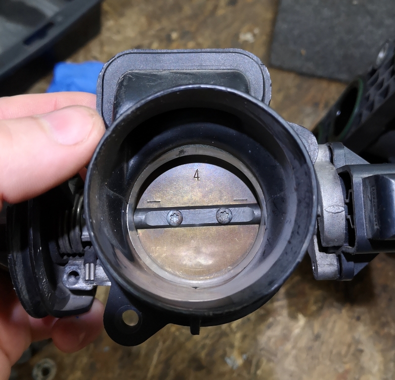

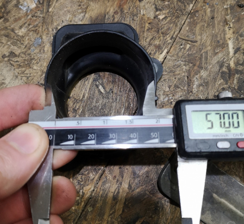

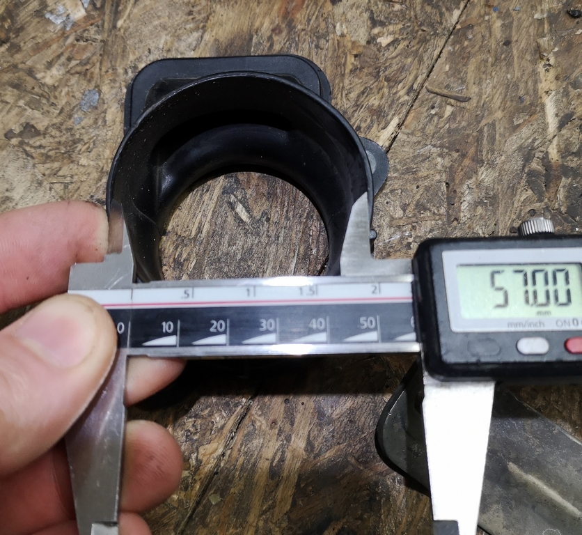

L'entré venturi: 57mm
IMG_20220923_065318.jpg [ 435.43 Kio | Vu 4763 fois ]
IMG_20220923_065254.jpg [ 561.16 Kio | Vu 4763 fois ]

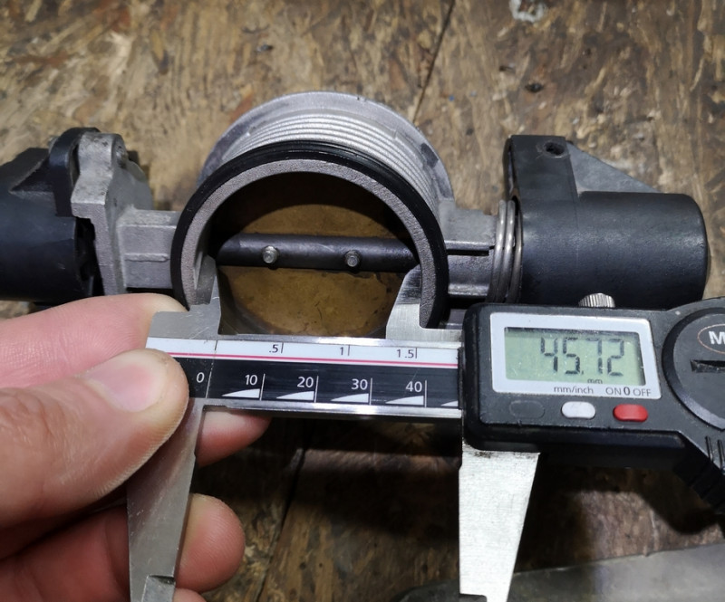

Le diamètre du volet: 45.7mm
IMG_20220923_064931.jpg [ 538.77 Kio | Vu 4763 fois ]

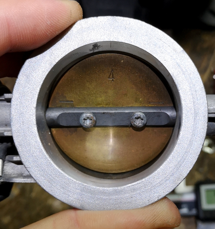

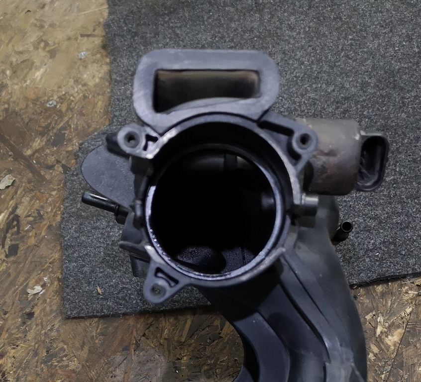

L'entrer du plenum sans le pap:
IMG_20220923_064434r.jpg [ 578.51 Kio | Vu 4763 fois ]

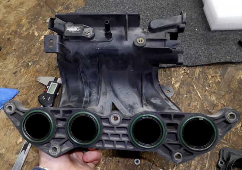

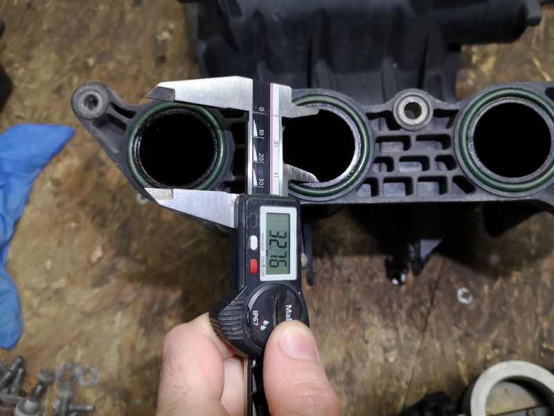

Diamètre conduit raccordement culasse: 32.75mm +/- les 4
IMG_20220923_064322.jpg [ 492.23 Kio | Vu 4763 fois ]

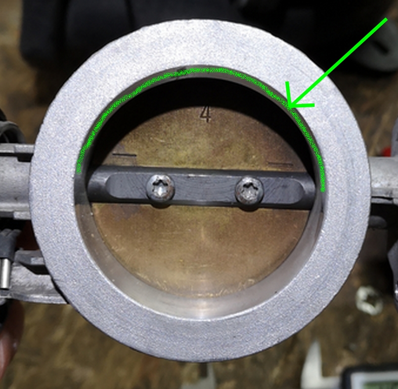

Rebord alu d'entrer (rebord pour éviter les accoues de boite/ diff/ moteur, rebord pour une souplesse
de réponse à l'ouverture):
IMG_20220923_065057.jpg [ 362.52 Kio | Vu 4763 fois ]
IMG_20220923_065102.jpg [ 404.38 Kio | Vu 4763 fois ]

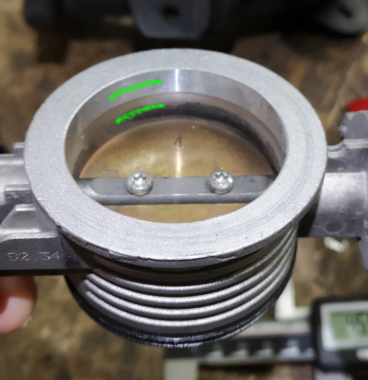

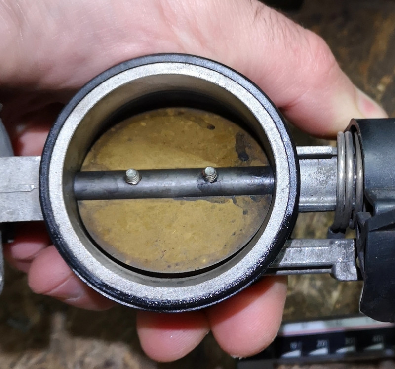

Volet ouvert de 10/15%, rien ne passe en air à cause du rebord d'entrer et celui de sortit
(pour les raisons cités au dessus) vue de devant et de derrière :
PS: Je rappel comme toujours que ces rebords sont prit en compte en DATA
calculateur, gaf si vous les supprimés totalement ou si vous les réduisez.
IMG_20220923_065132.jpg [ 467.42 Kio | Vu 4763 fois ]
IMG_20220923_065033.jpg [ 509.94 Kio | Vu 4759 fois ]

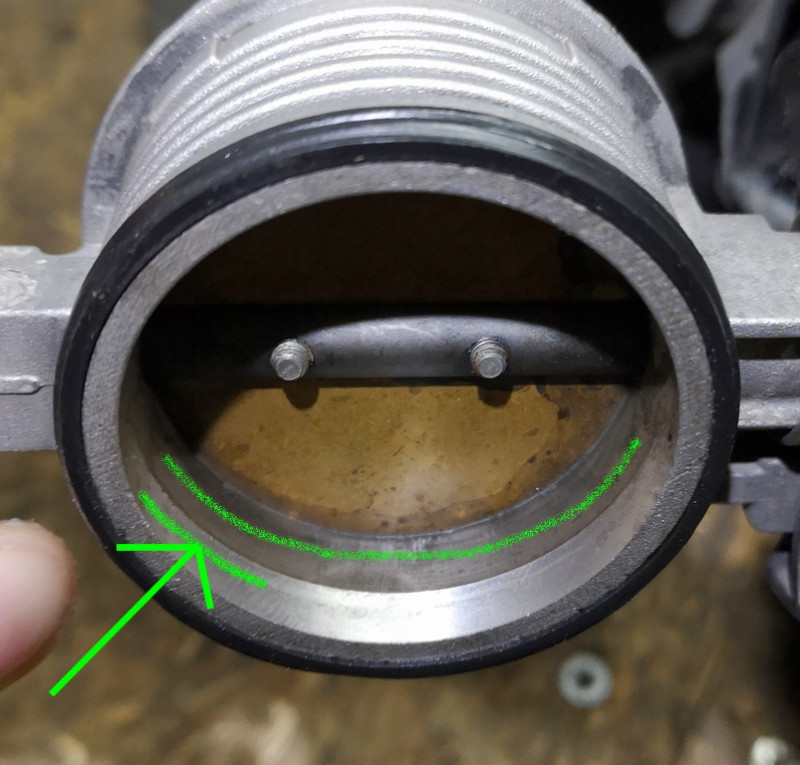

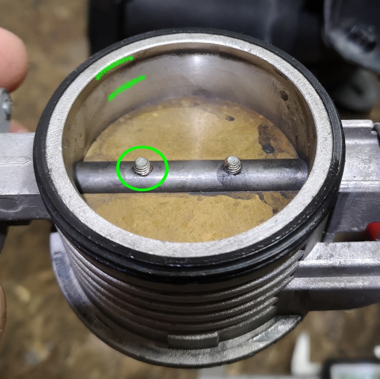

Vue arrière du corps du volet, avec son rebord (ainsi que les vis trop longue :? ), :
IMG_20220923_064958.jpg [ 459.33 Kio | Vu 4763 fois ]
IMG_20220923_064948.jpg [ 454.34 Kio | Vu 4763 fois ]

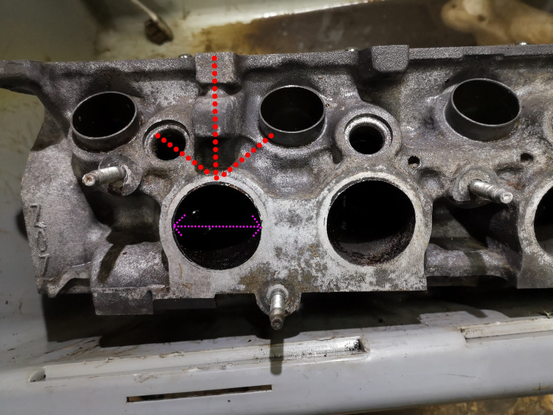

Concernant les 32.8mm de diamètre interne de conduit de la pipe,
il y aura un sacré problème avec ceux de la culasse qui sont à +/- 36mm.
Ont peut imaginer +/- 1.5mm de rebord sur tout le pourtours.
Peut-être cela est pas gênant à bas régime, ok, mais à mis/ haut régime cela perturbe le flux et son va et viens.
Il faudra donc aligner les conduits de la pipe à ceux de la culasse pour grappiller des watts :D sans
trop retirer au risque de l'inverse ! une micro-caméra baladeuse serait le bienvenu pour faire des marquages.
Ici en photo, ont peut d’ailleurs apercevoir que le joint torique de la pipe tombe à ras du conduits, donc
du plastique de la pipe fait une marche dans le conduit.
Problème:
Trop retirer de plastique va faire déboucher le torique et nuire à son bon maintient en place dans
la gorge de la pipe ! dilemme alors !
Ne serait t'il pas mieux alors de les retirer (les 4 torique) et de faire 4 anneaux plastique
en 3d pour les remplacer, pour ensuite permettre de monter la pipe soit avec de la patte à
joint, soit un joint en alu/ cuivre ou papier ??? :bvoyons:
IMG_20231225_215904.jpg [ 1.38 Mio | Vu 4102 fois ]
