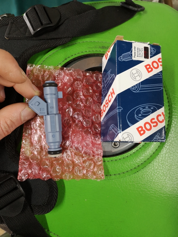

https://www.yakarouler.com/p/injecteur- ... 80-156-139
OEM Bosch
Neuf 36.63€ unité en promo (maj 09/2024 ils sont actuellement hors promo à 75euros...)
Débit de 270cc/min sous 3b.
Débit de 291.6cc/min sous 3.5b.
> Impératif pour passer un 106 S16 Full E85 au lieu des 228cc/min de base
(ou 226cc/min je ne sait plus) accompagné d'une capsule 3.5B.
Attention à la taille ! ceux-ci sont plus haut !
> Idéal full E85 sur une moyenne/grosse config en 8S en basse pression de 3b/3.5b
> Rainure de clipsage supérieure à reprendre pour mettre le clips d'attache de XS/XSI 1.6L
