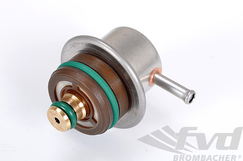

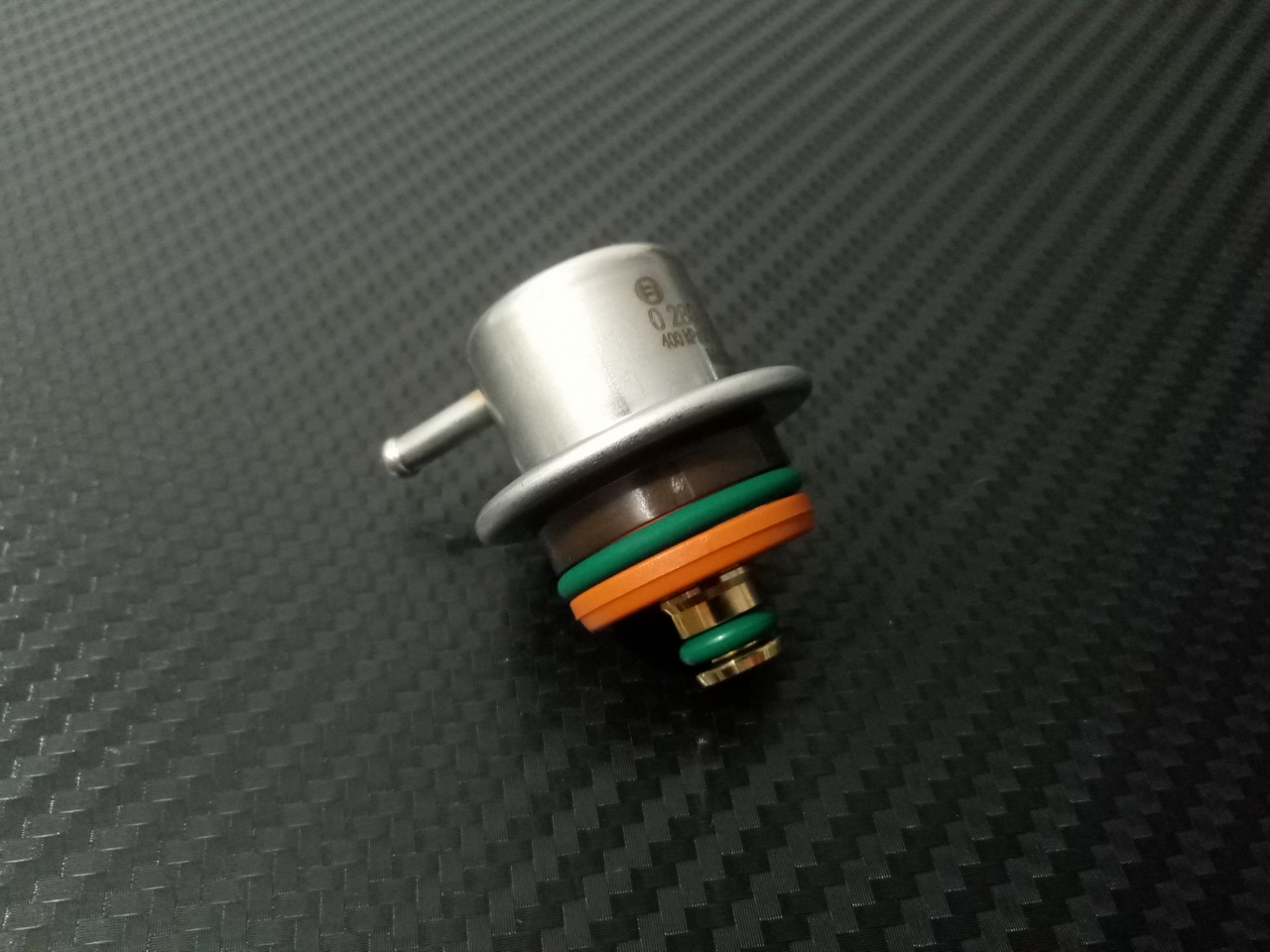

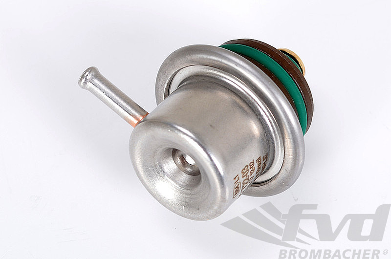

> 4bars: https://abmecasport.fr/shop/mecanique/i ... 6-xsara-zx
>5bars: https://www.fvd.net/de-fr/99311019980/r ... 5-bar.html
Ont peut observer le creusement de la tête pour que le ressort comprime beaucoup la membrane interne.

C'est clair que c'est trop chere pour ce que c'est,
car la dif c'est juste le tarage du ressort dedans qui fait pression sur la membrane....
Donc niveau tarif ya rien de plus réellement en usine et R & D entre un 3b et un 5 ou 6b...
