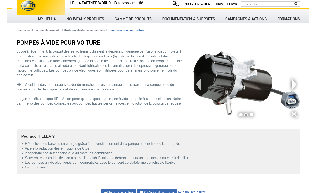

Cette pompe élec est idéal pour du freinage en 266x20.5 ou 22.5/ 283x20.5 ou 22.5 ... (et + ),
pour aider au fonctionnement du mastervac à tout régimes/ moment.
