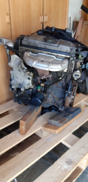

-1- Tel que réceptionné.
-2- La rampe de basculeurs à rouleaux.
013a.jpg [ 143.64 Kio | Vu 3468 fois ]
3007b.jpg [ 191.29 Kio | Vu 3468 fois ]

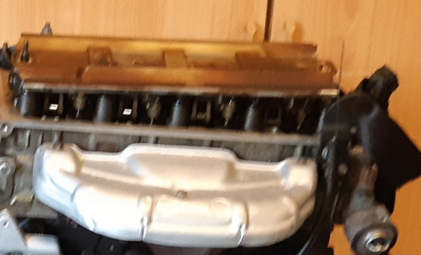

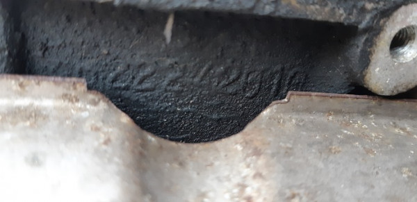

Marquage culasse du bloc alu déposé. (si ça peut servir...)
3005a.jpg [ 97.88 Kio | Vu 3458 fois ]
3004a.jpg [ 111.17 Kio | Vu 3458 fois ]

 Sujet du message: Re: [crocus]106 Cashmere 1.6l de crocus
MessagePosté: Dimanche 08 Mars 2020 20:39
Le plenum c'est l'admission en plastique, qui d'ailleurs n'est pas le bon sur le nouveau bloc de 206 aussi car plus moderne niveau gestion électronique.

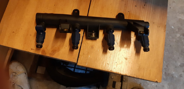

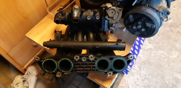

Par contre je vous met les photos du plenum et des injecteurs qui étaient monté sur ce bloc lorsque je l'ai reçu.
Plenum 206.jpg [ 176.17 Kio | Vu 3480 fois ]
Rampe 206.jpg [ 143.41 Kio | Vu 3480 fois ]

oui les injecteur sur ton nouveau moteur sont ceux du 100cv tout comme les pistons pour avoir fait une saxo vts 90cv avec ce moteur la y'a pas longtemps.

Bon je commence à me noyer... (Pour info , j'ai eu fait de GROSSES prépas en un temps que les moins de 30 ans ne peuvent pas connaitre. MAIS prépas moteur à carbus sur motos Alors l'électronique, tronique.) :pastaper:
On reprend calmement.
- Sur Georgette actuellement nous avons:
Un bloc fonte tu5jp 206, basculeurs à rouleaux.
Un calculateur MP5.2.
Un faisceau moteur à priori d'origine ( 1.6 90cv).
Un plenum petits conduits.
Des injecteurs bleu pâles.

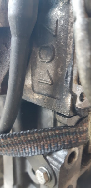

- En pièces utilisables disséminées à droite et gauche dans le boxon (Garage je veux dire :bsmile: ).

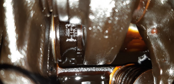

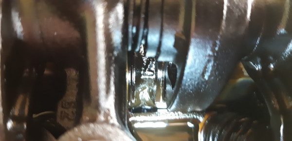

Sur le bloc tu3 nous avons:
Des basculeurs à patins.
Un arbre à cames marqués F et 7 ( voir photos) je n'ai pas pu le démonter il faut que je me procure la douille étoile qui va bien). [icon_eek.gif]
Venant du bloc 206:
Des injecteurs bleus foncés.
Et maintenant je fais KOÂ?
1 et 2 Photos marquages act du tuj3 si ça peut servir.

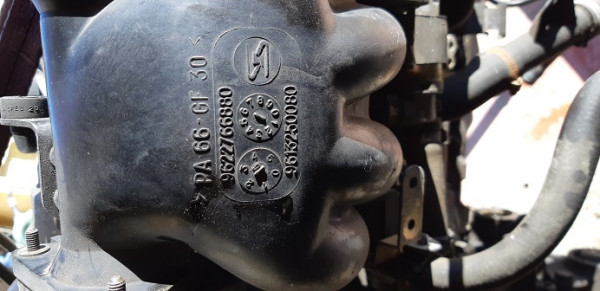

3 Photos du plenum petits conduits actuellement monté.
Marquage 7 act 106.jpg [ 92.63 Kio | Vu 3479 fois ]
Marquage H act.jpg [ 120.48 Kio | Vu 3479 fois ]
plenum .jpg [ 116.89 Kio | Vu 3479 fois ]

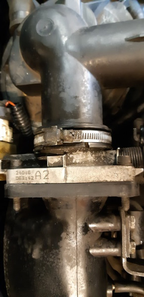

et j'y pense le papillon du plenum de 90cv de 206 ne dois pas avoir la cale comme celui que tu as mis si c'est celui d'origine, si tu peux monte le papillon de 206 plus performant
Bloc papillon actuellement monté.
MessagePosté: Mardi 10 Mars 2020 15:58
l'admission petit conduit comme tu dit c'est celui d'origine 1l6 de ton auto donc pas de problème sur celui-ci
les injecteur du bloc de 206 sont trop court pour la rampe de 106 donc inutile, ils se revendent ceci plutôt bien pour un 1l4 prépa E85 d'origine.
après faudrait que sur Georgette tu démonte la boite à air pour voir quel papillon tu as, et pareil une photo interne du papillon de 206
et te trouver une rampe de culbuteur à patin comme à l'origine et l'arbre à came d'origine.

Pas de cale sur se volet pap effectivement,
mais sur le corps alu du papillon, devant et derrière, donc il est pire enfaite :? , et le potentiomètre n'est plus le même.
C'est celui type 106S16 dessus, un rotatif et non à bande dedans donc montage impossible.
Idem que AX10
