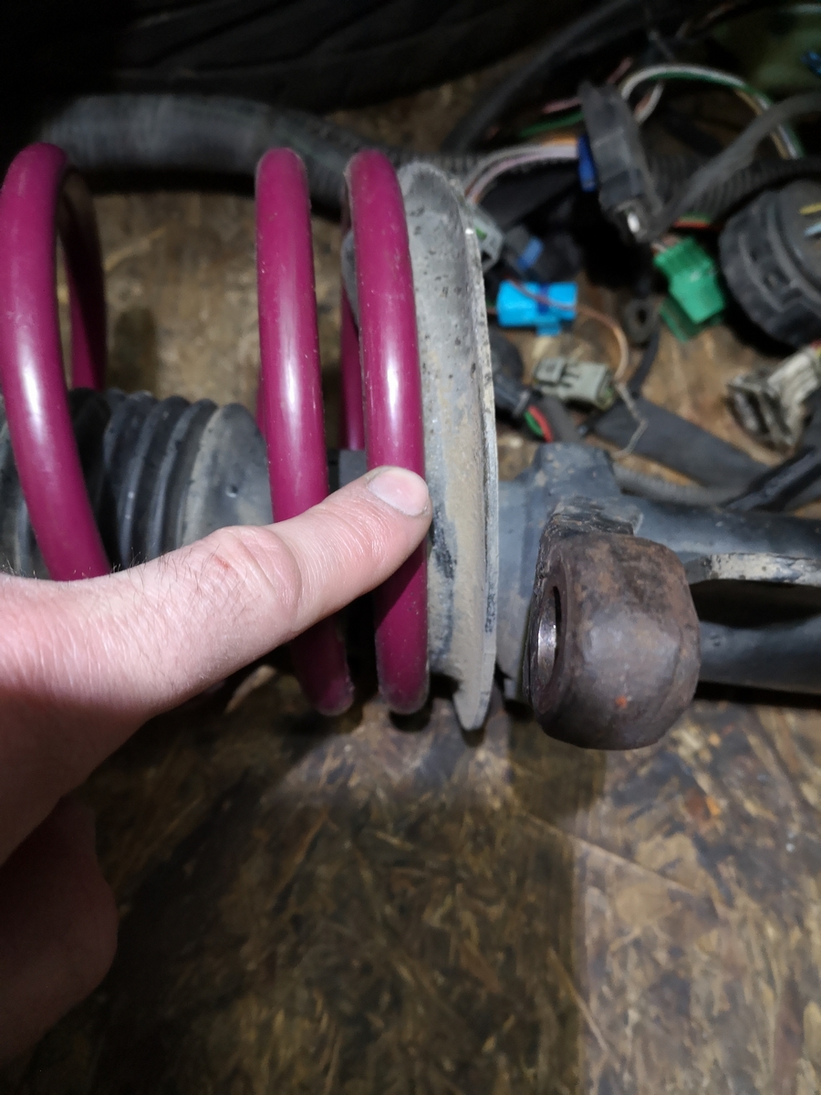

Je vais vendre les ressorts qu'il y avait dessus à l'achat, car la caisse sera trop basse.
La référence donne -45mm, pire que les Eibach que j'ai sur la XS donner pour -35mm.
Sa va donc encore tapé en butée... [icon_rolleyes.gif] enfin là pour le coup j'aurai les butées orange PSA d'origine :o| ,
contrairement aux Bilstein B6/ B8 qui ont pas de butées, même interne sur 106/Saxo.
Avec eux sa tape sa tape sec... [icon_rolleyes.gif] (des guignols c'est marques, de faire des amortisseurs sans butées interne
ou externe.. c'est vraiment du n'importe quoi [icon_rolleyes.gif] ).
Voyez en photo, JDF serrer, le ressort flotte sans poids dessus....
comme les anciens verts couper de la XSI en 2018.

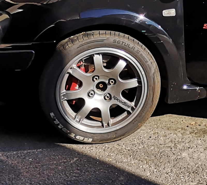

Ils donnaient ça avec les PTS Speedlines en 195/45/15:
IMG_20220810_095902 (2).jpg [ 470.75 Kio | Vu 6363 fois ]

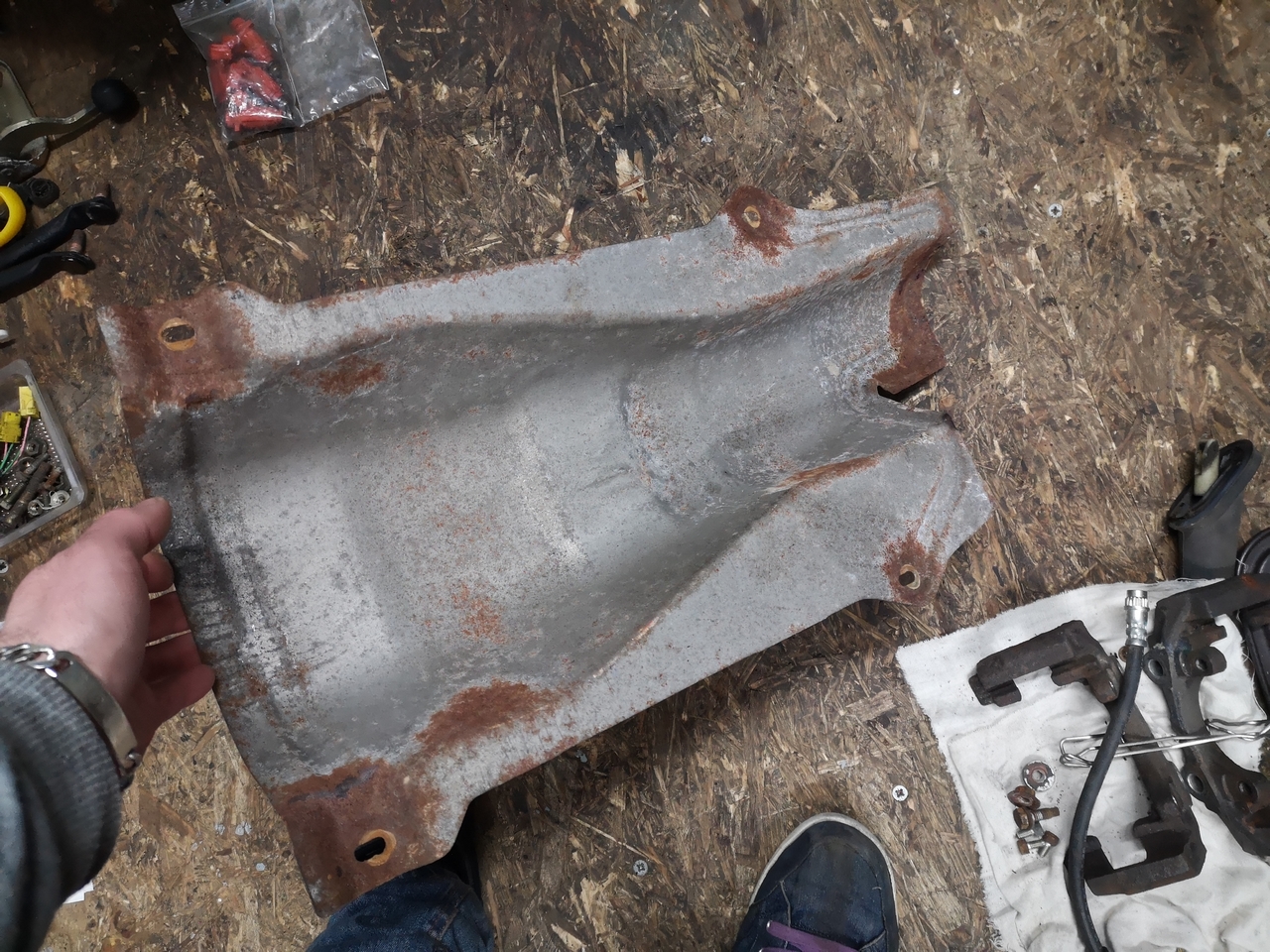

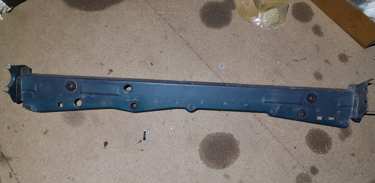

J'ai récuperer la dernière tôle du tunnel d'échap qui me manquait:
IMG_20230206_184909.jpg [ 1.11 Mio | Vu 6348 fois ]

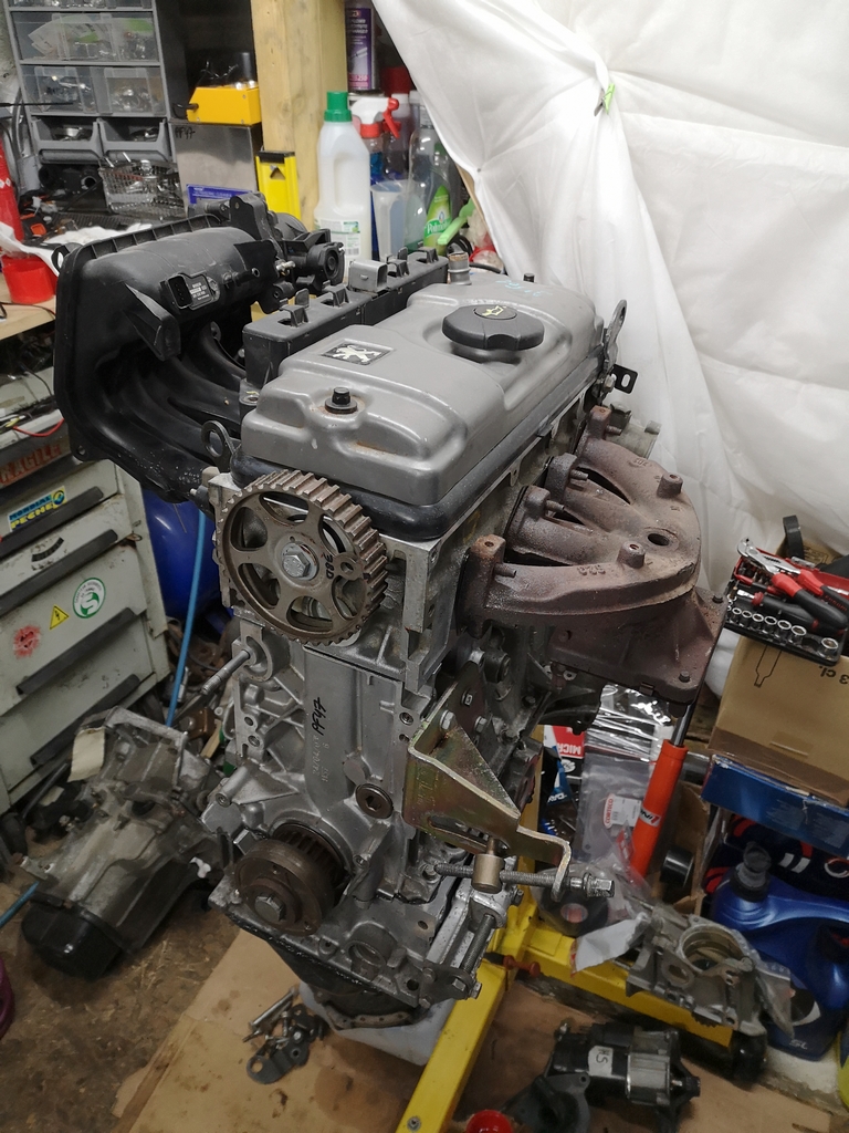

J'ai trouver le bon moteur pour remplacer le miens.
(Celui récuperer précédemment d'occasion complet en Septembre 2022 servira de secoure, en carton donc)
En photo, le moteur de DA d'origine de la ET sans son entourage de support avec cylinde bloc
(photo de mi-Décembre):
IMG_20221223_025345.jpg [ 843.35 Kio | Vu 6348 fois ]
Voici le nouveau moteur, acheter à la casse, il provient d'une 106 qui a pas beaucoup de km, +/- 100miles.
J’espère qu'il ira bien (sans déconnade ~~ coupures).
IMG_20230206_184357.jpg [ 596.73 Kio | Vu 6348 fois ]

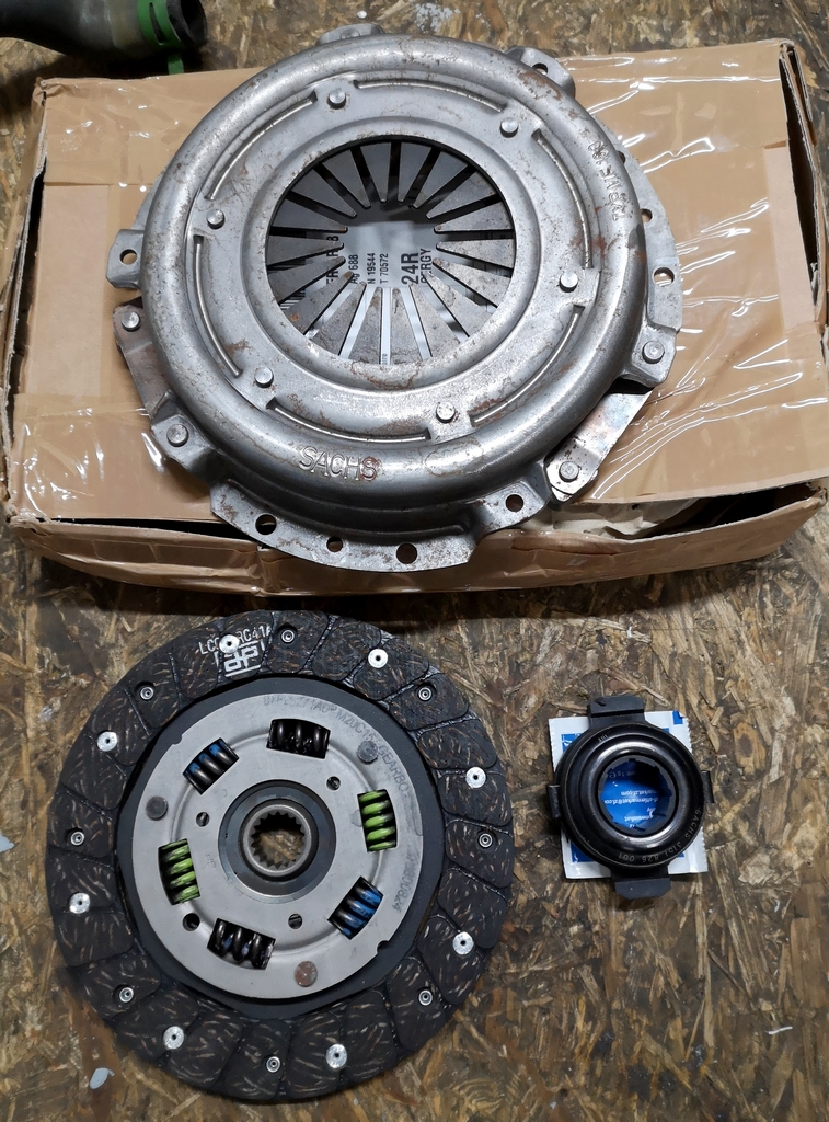

L'embrayage neuf est arriver, un SACH que j'ai acheter à [Henry57] du forum qui en avait pas utilité.
IMG_20230206_141946.jpg [ 641.95 Kio | Vu 6346 fois ]
IMG_20230221_040551.jpg [ 763.43 Kio | Vu 6318 fois ]

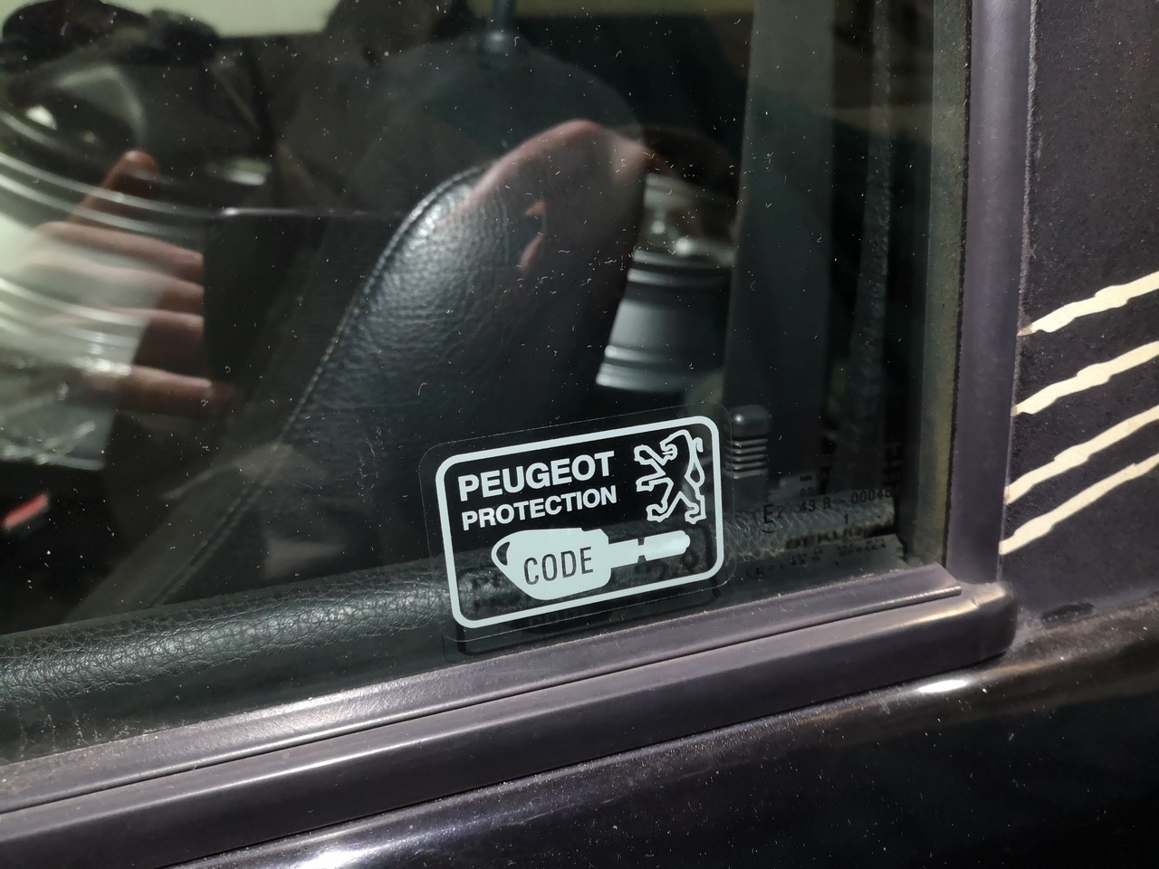

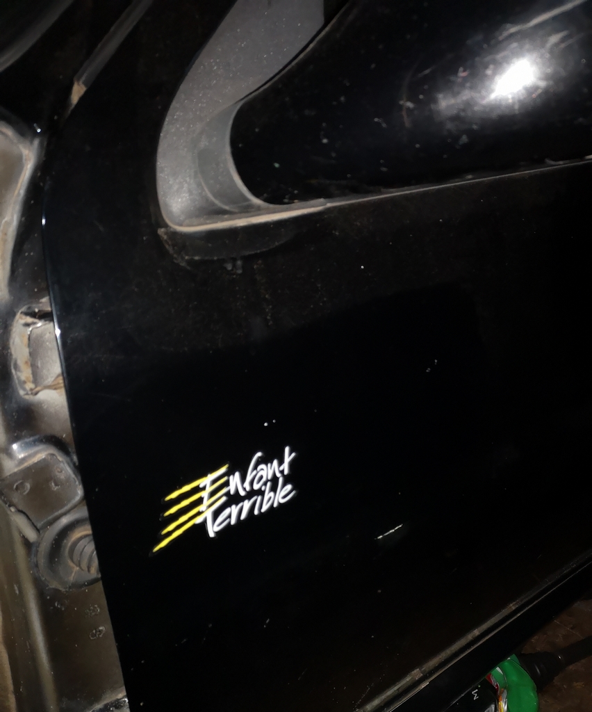

L'autocollant de vitre de portière conducteur d'époque:
IMG_20230207_191529.jpg [ 774.43 Kio | Vu 6337 fois ]

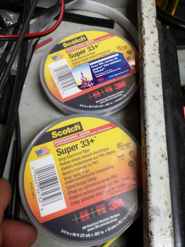

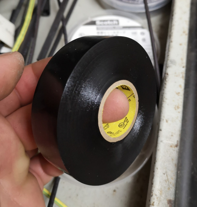

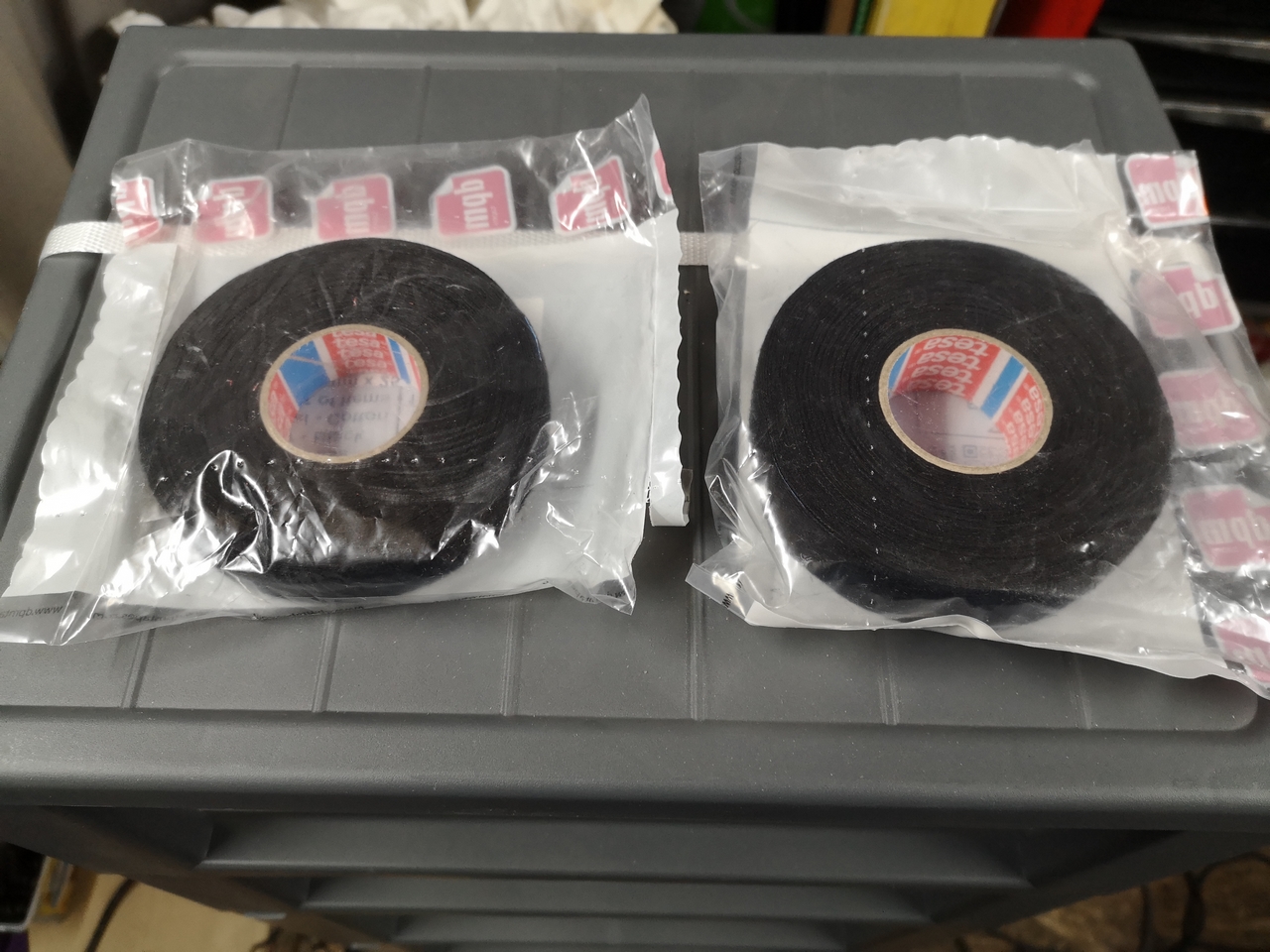

J'ai reçu mes deux rouleaux TESA, pour reconditionner le faisceaux moteur et avant de la ET.
Ainsi que le rouleaux réf de marque Scotch:
IMG_20230218_061238.jpg [ 735.58 Kio | Vu 6321 fois ]

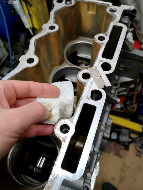

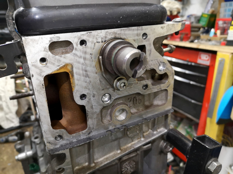

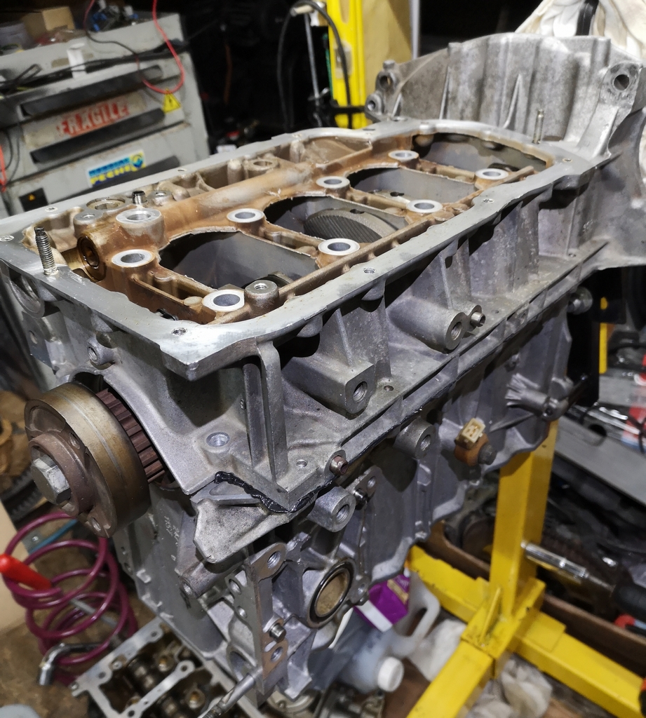

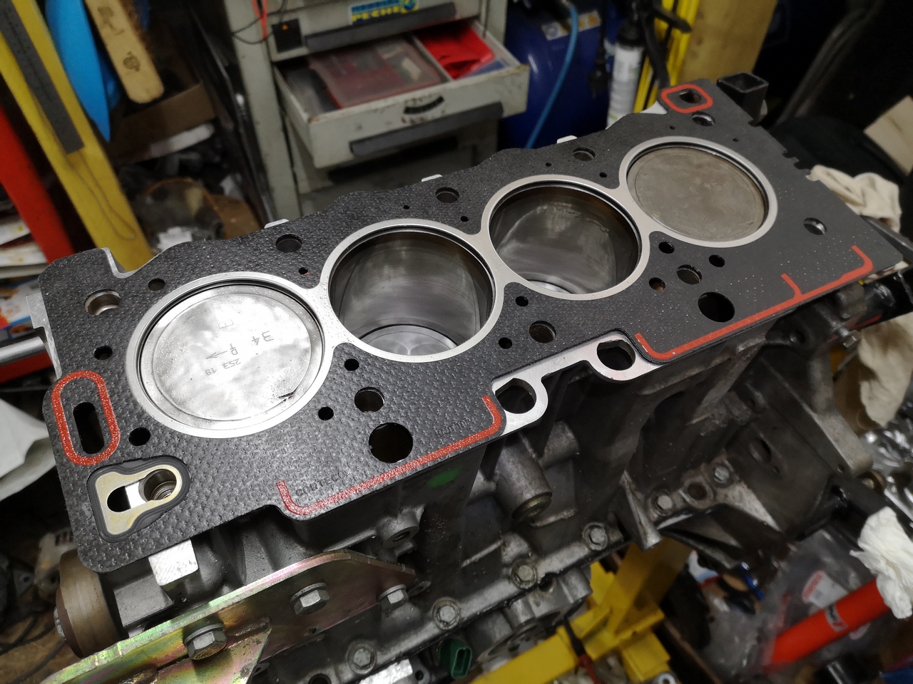

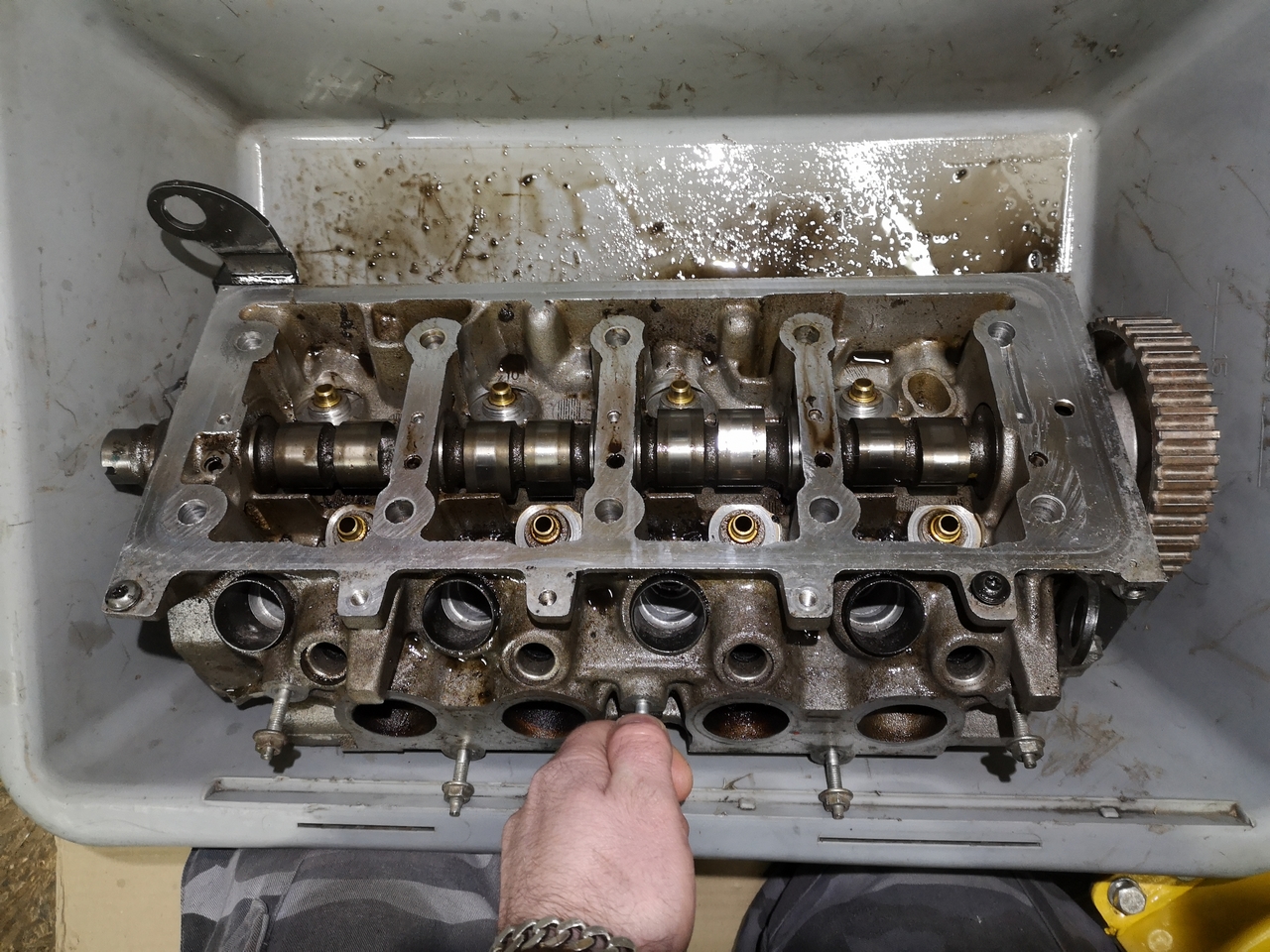

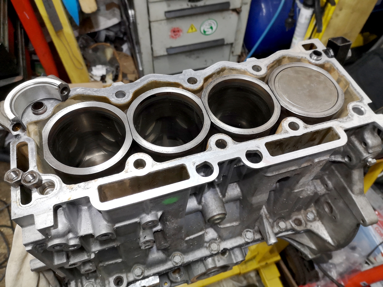

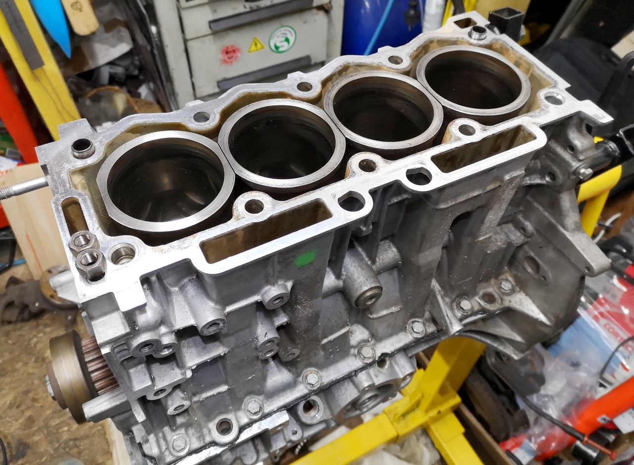

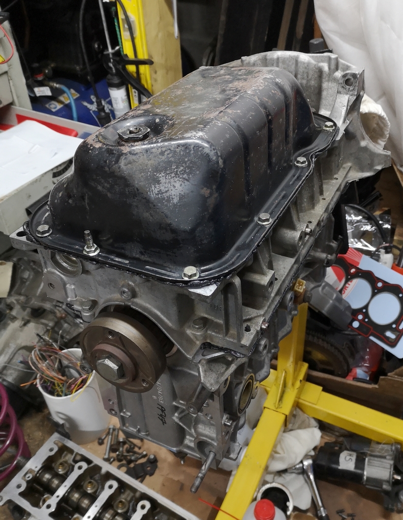

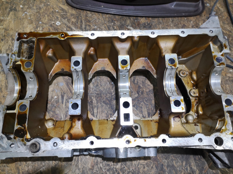

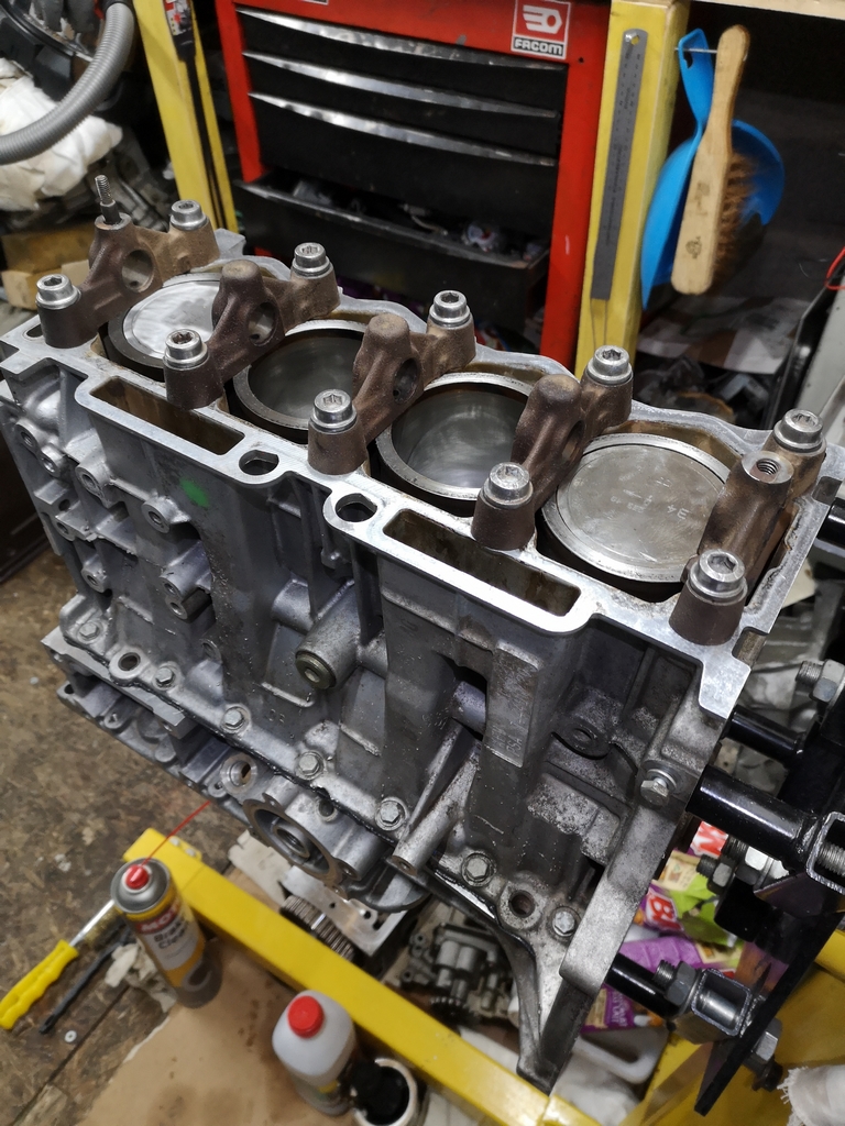

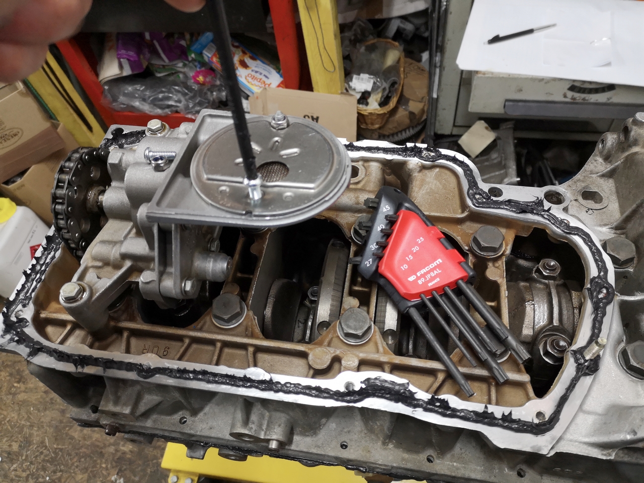

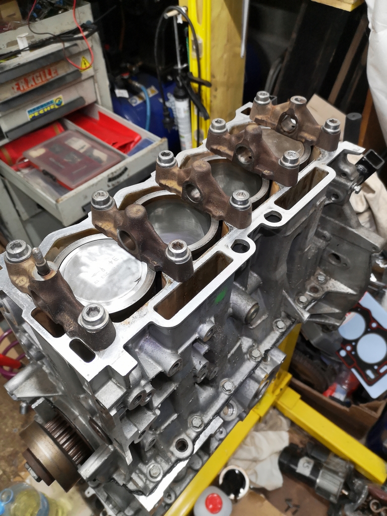

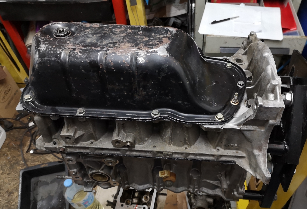

Suite du boulot sur le bloc moteur origine de la ET:

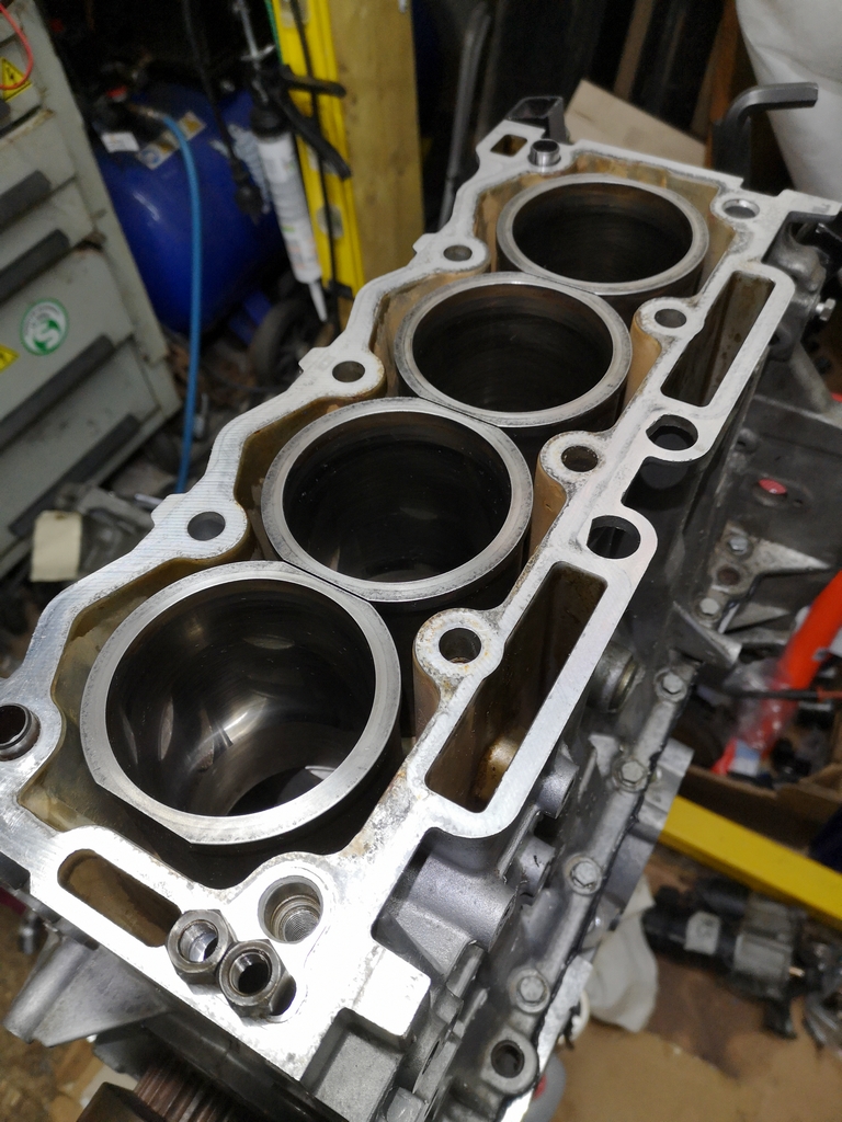

Nettoyage du plan de joint de culasse:
IMG_20230221_043116.jpg [ 530.54 Kio | Vu 6318 fois ]

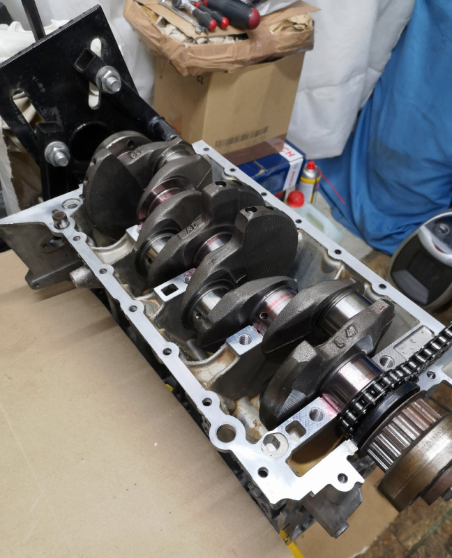

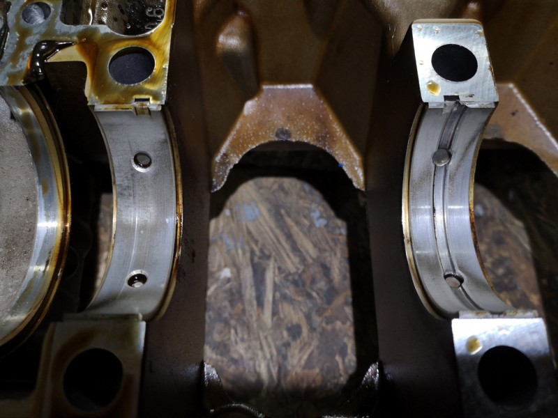

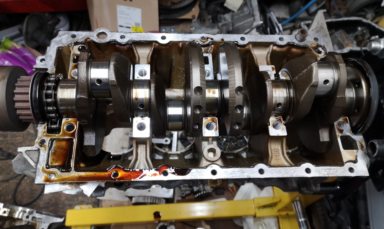

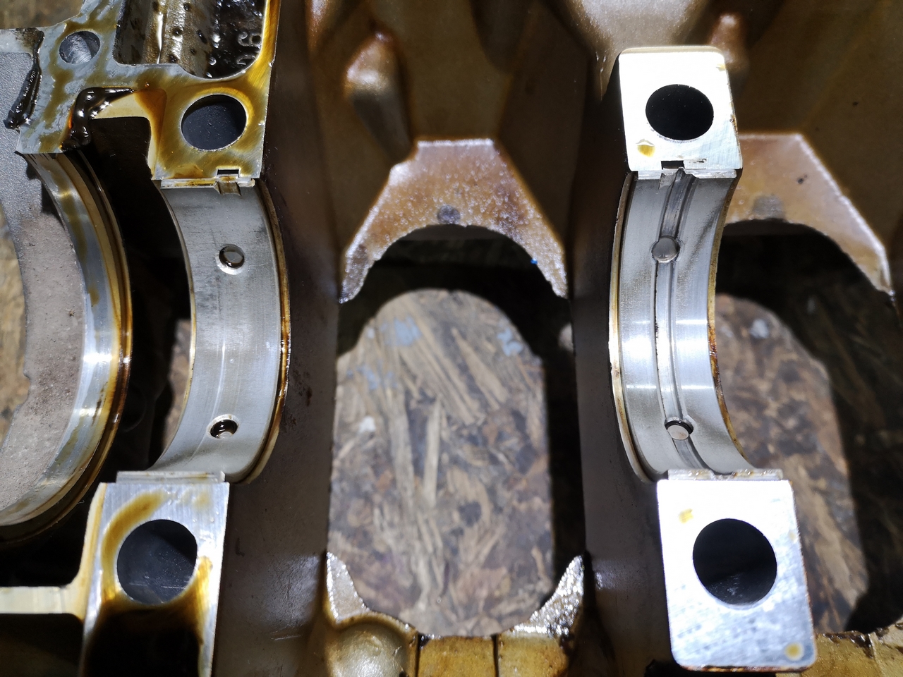

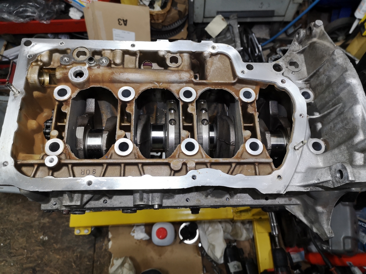

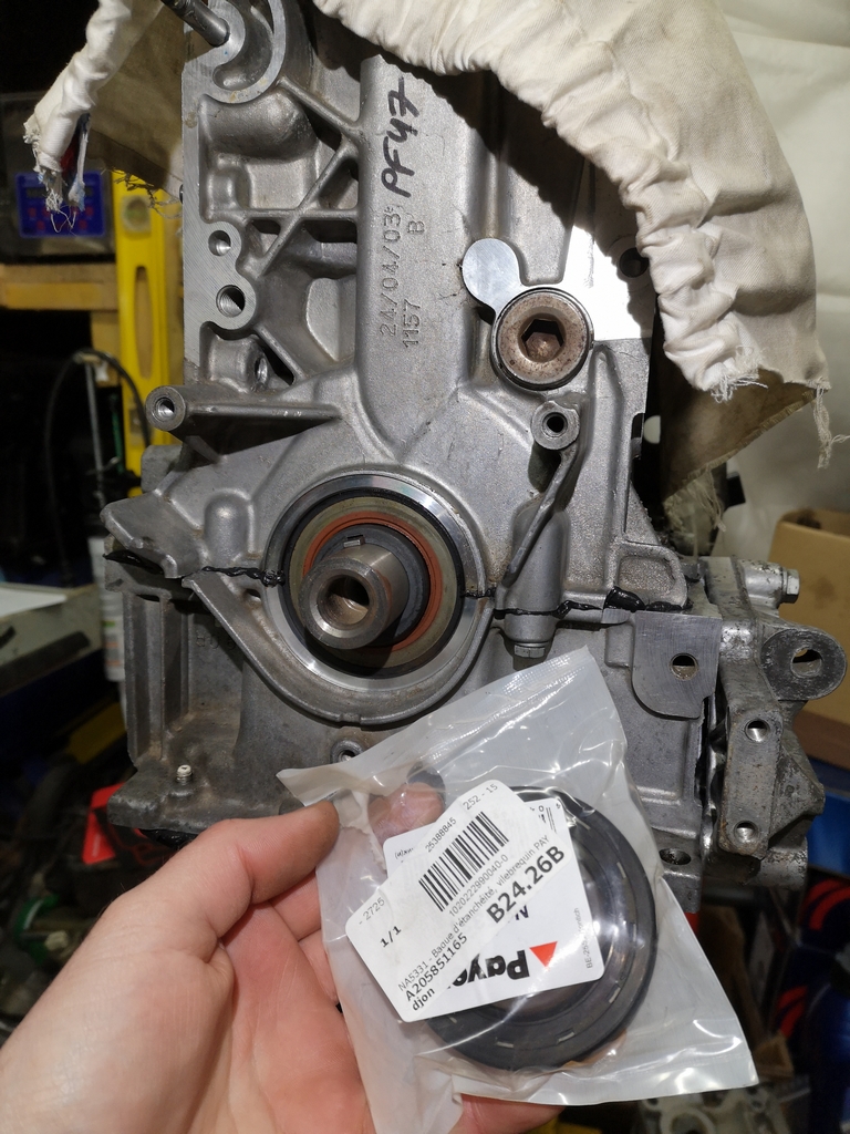

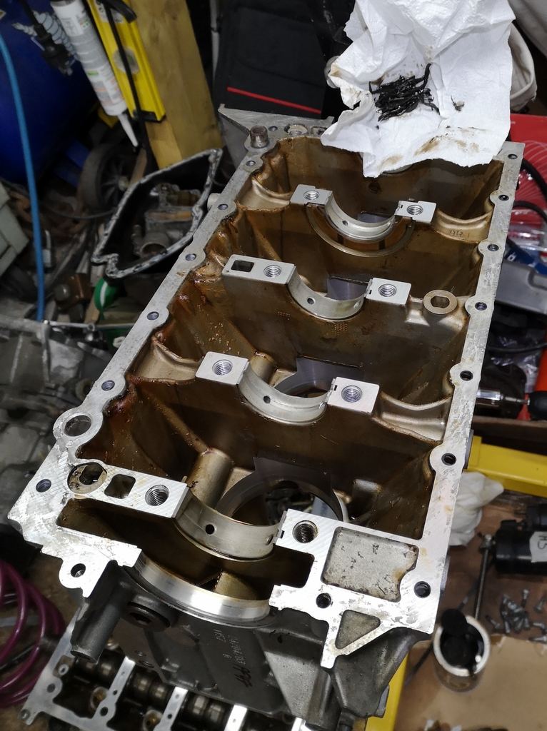

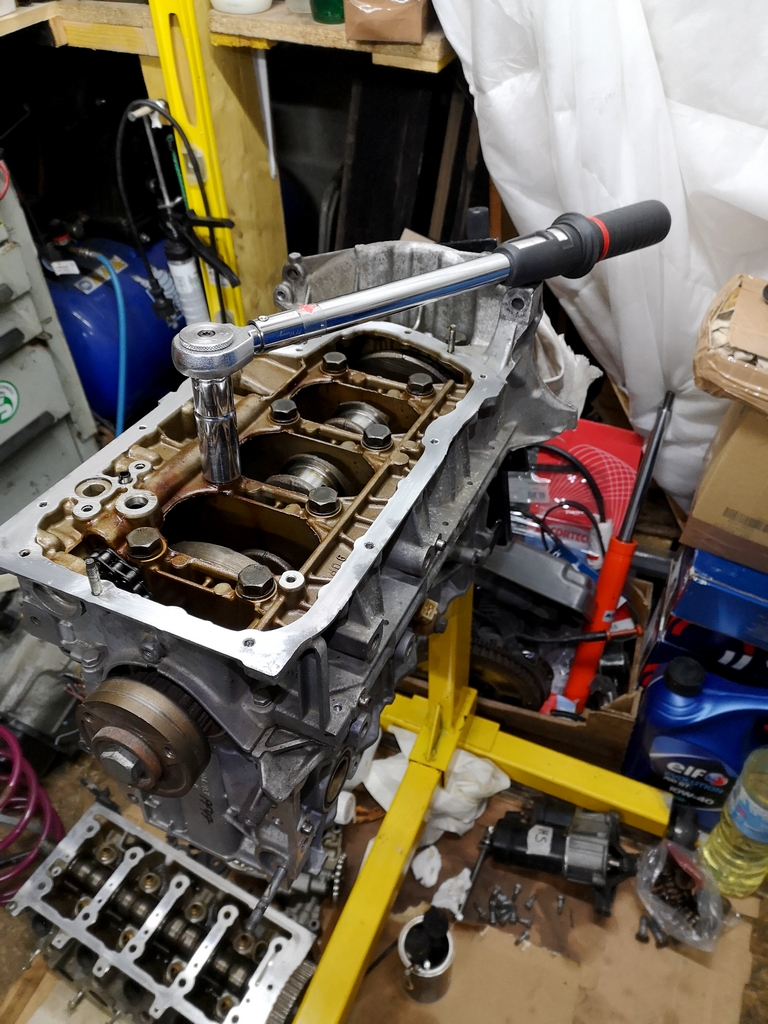

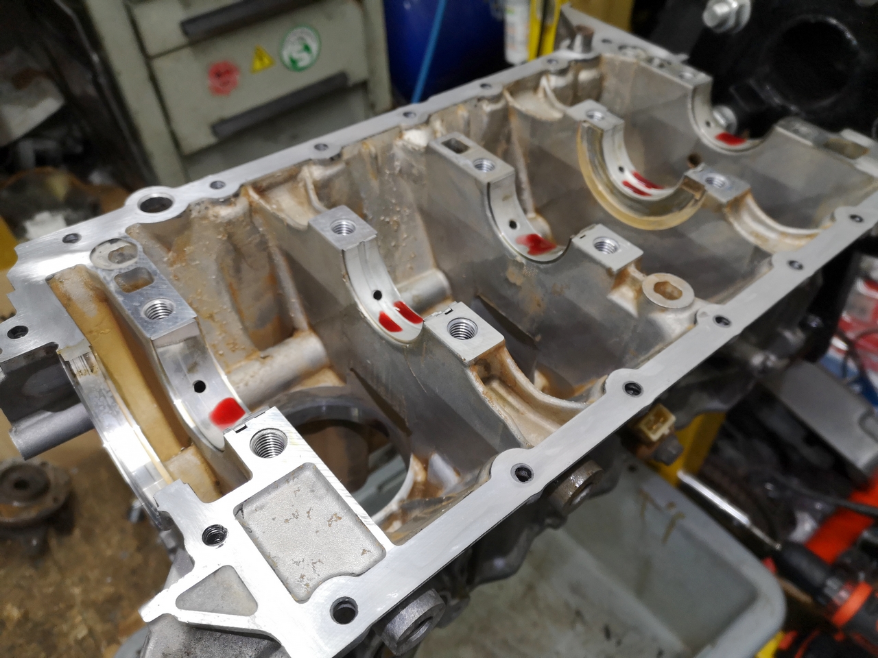

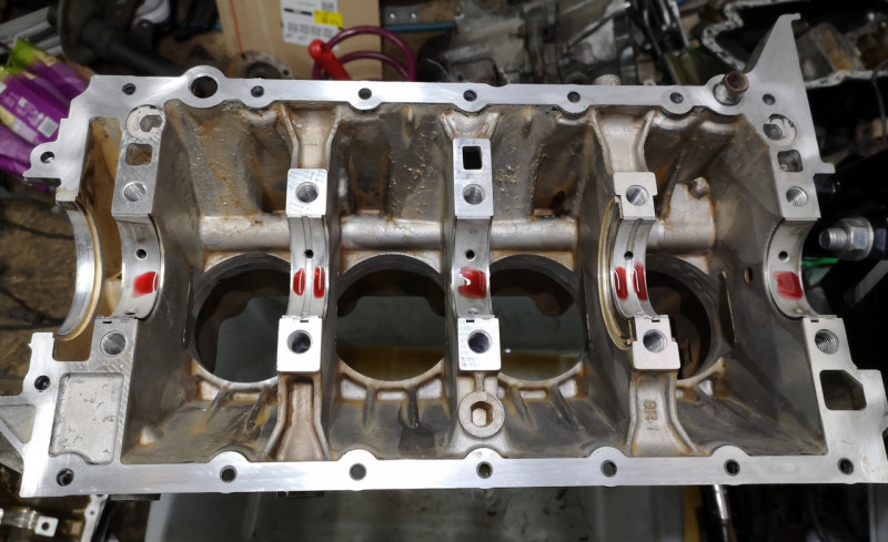

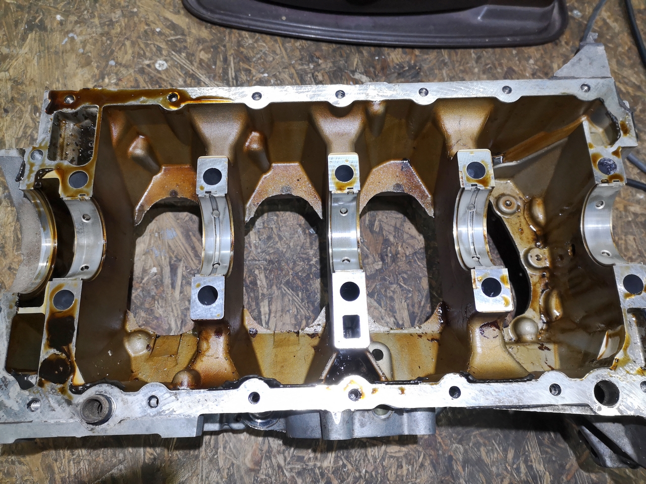

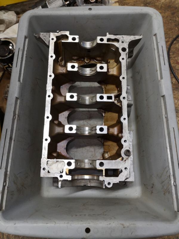

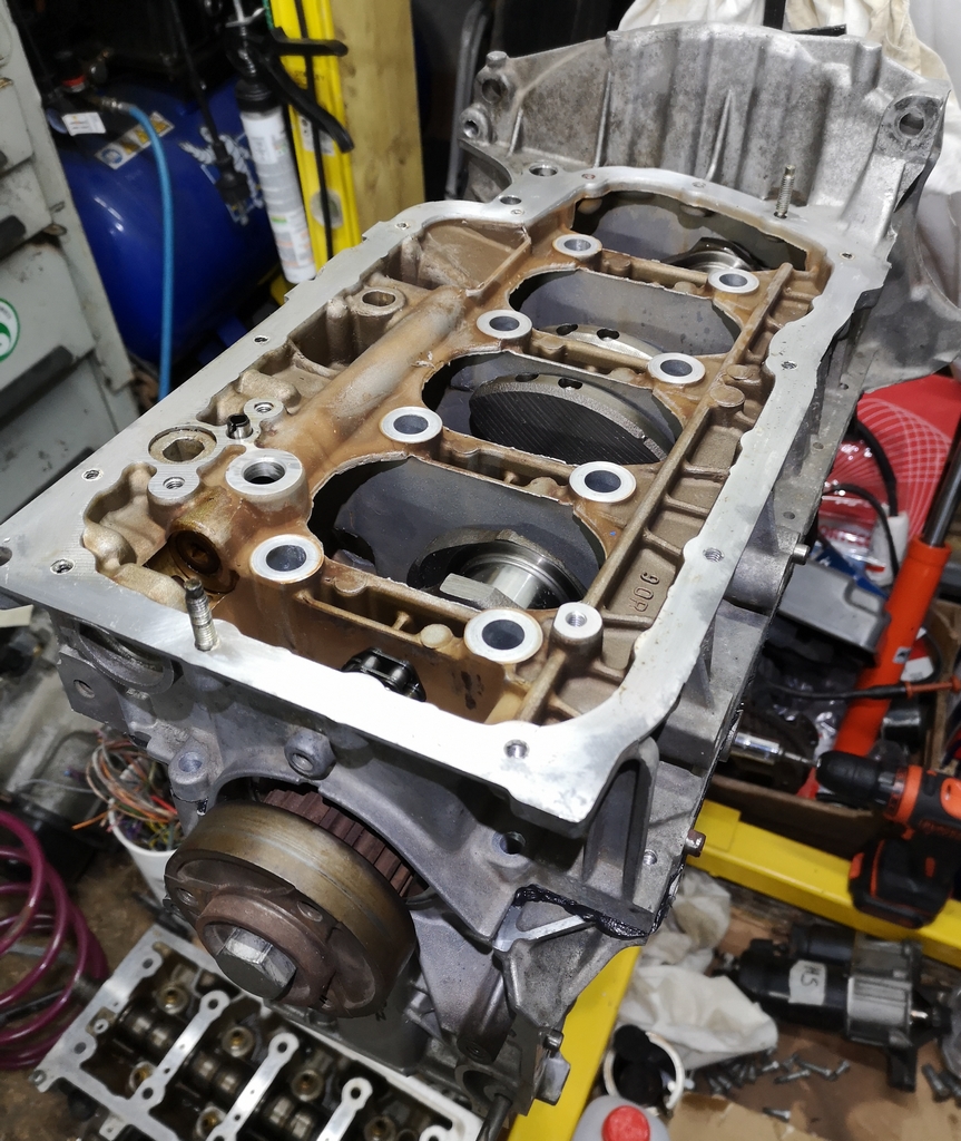

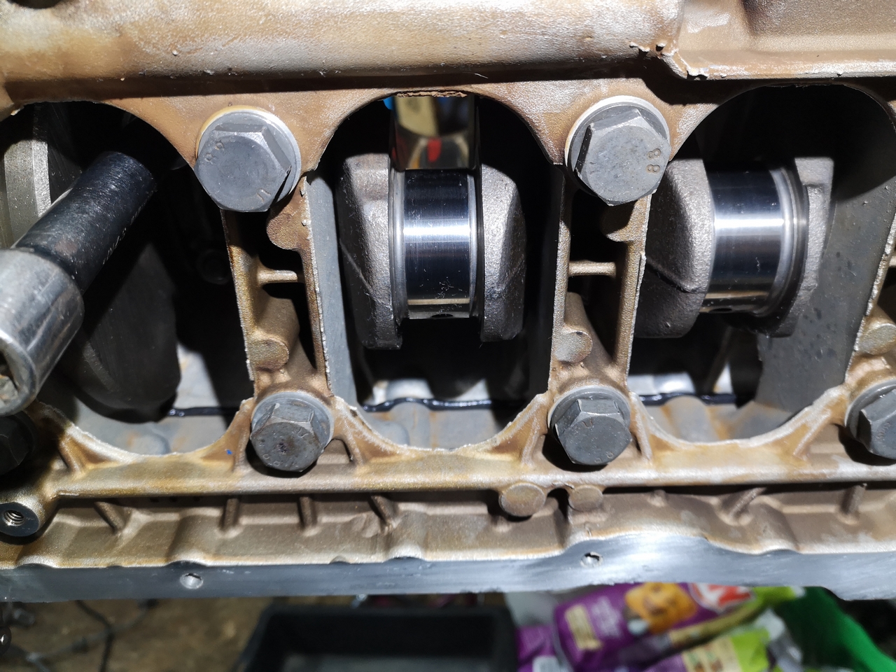

Ouverture du demie carter supérieure du bas moteur pour voir l'état du vilo et des coussins
de vilo et refaire l'étanchéité et changer les deux spy:
IMG_20230221_051711.jpg [ 652.9 Kio | Vu 6318 fois ]
C'est clean:
IMG_20230221_053523.jpg [ 751.43 Kio | Vu 6318 fois ]
IMG_20230221_053530.jpg [ 981.64 Kio | Vu 6318 fois ]

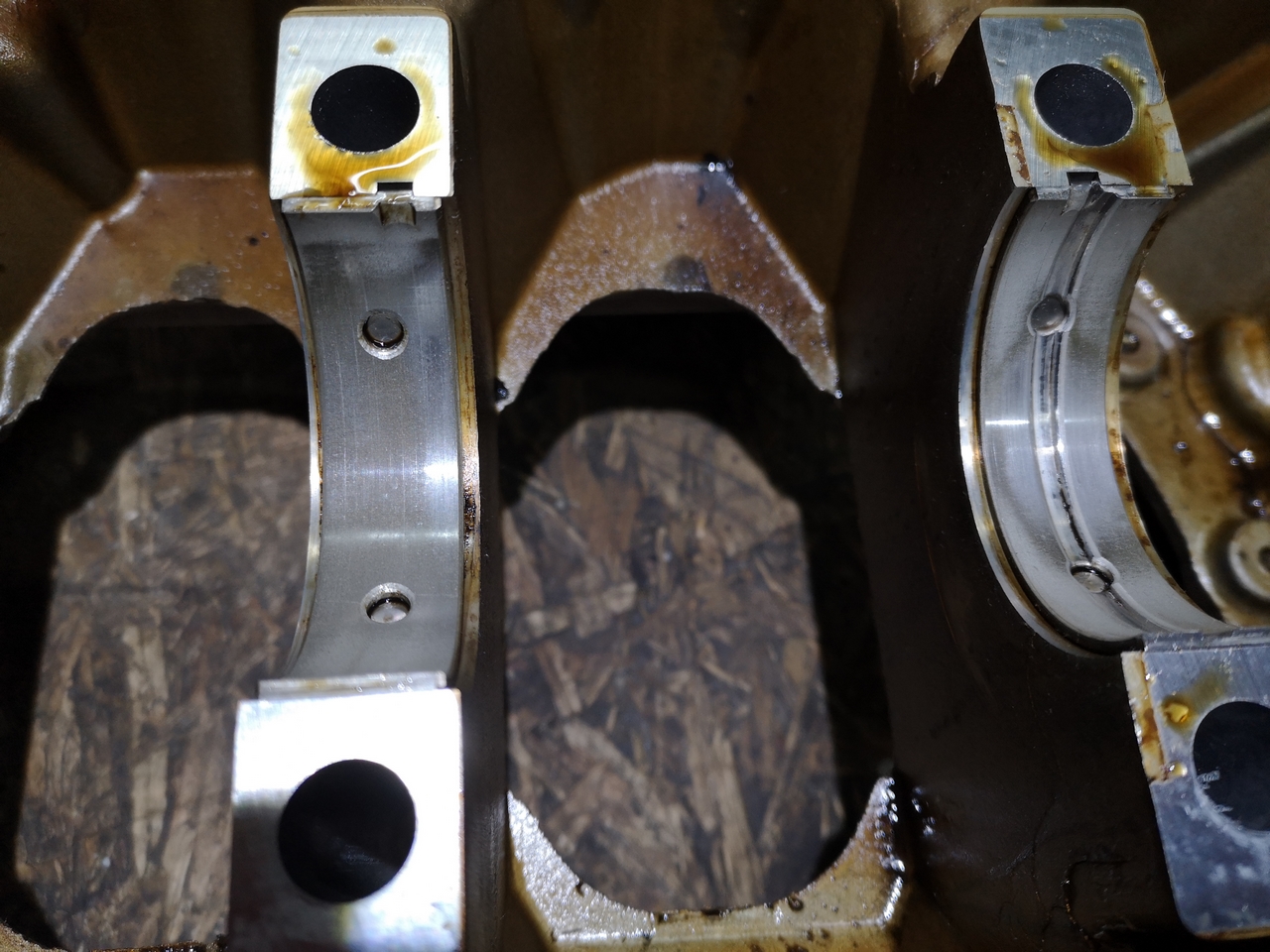

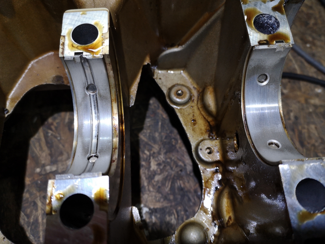

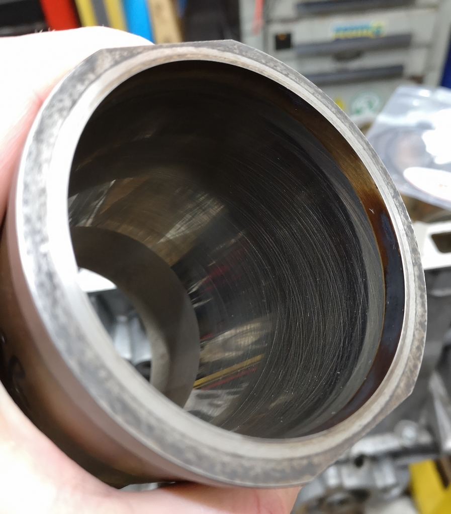

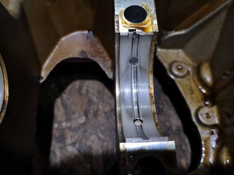

Huile retirer des coussins ça donne ça, on peut voir les 3 couches différentes des coussins origine Peugeot:
IMG_20230221_053749.jpg [ 1.07 Mio | Vu 6318 fois ]
IMG_20230221_053757.jpg [ 837.5 Kio | Vu 6318 fois ]
IMG_20230221_053806.jpg [ 766.35 Kio | Vu 6318 fois ]
IMG_20230221_053812.jpg [ 842.64 Kio | Vu 6318 fois ]
IMG_20230221_053818.jpg [ 716.16 Kio | Vu 6318 fois ]
IMG_20230221_053825.jpg [ 799.37 Kio | Vu 6318 fois ]

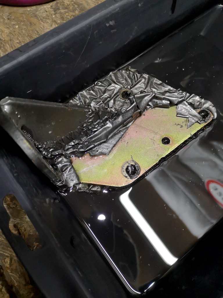

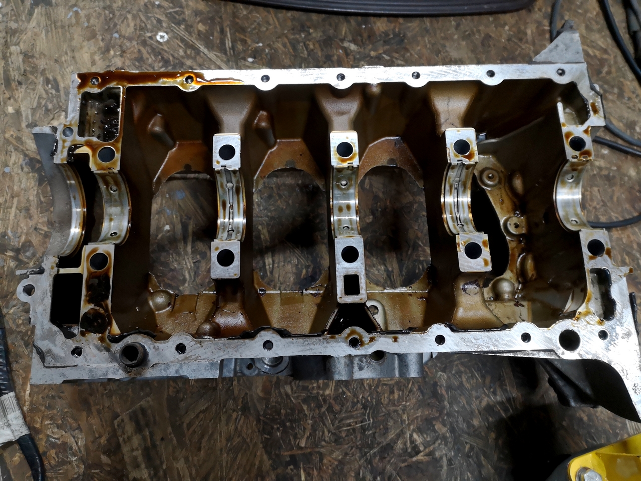

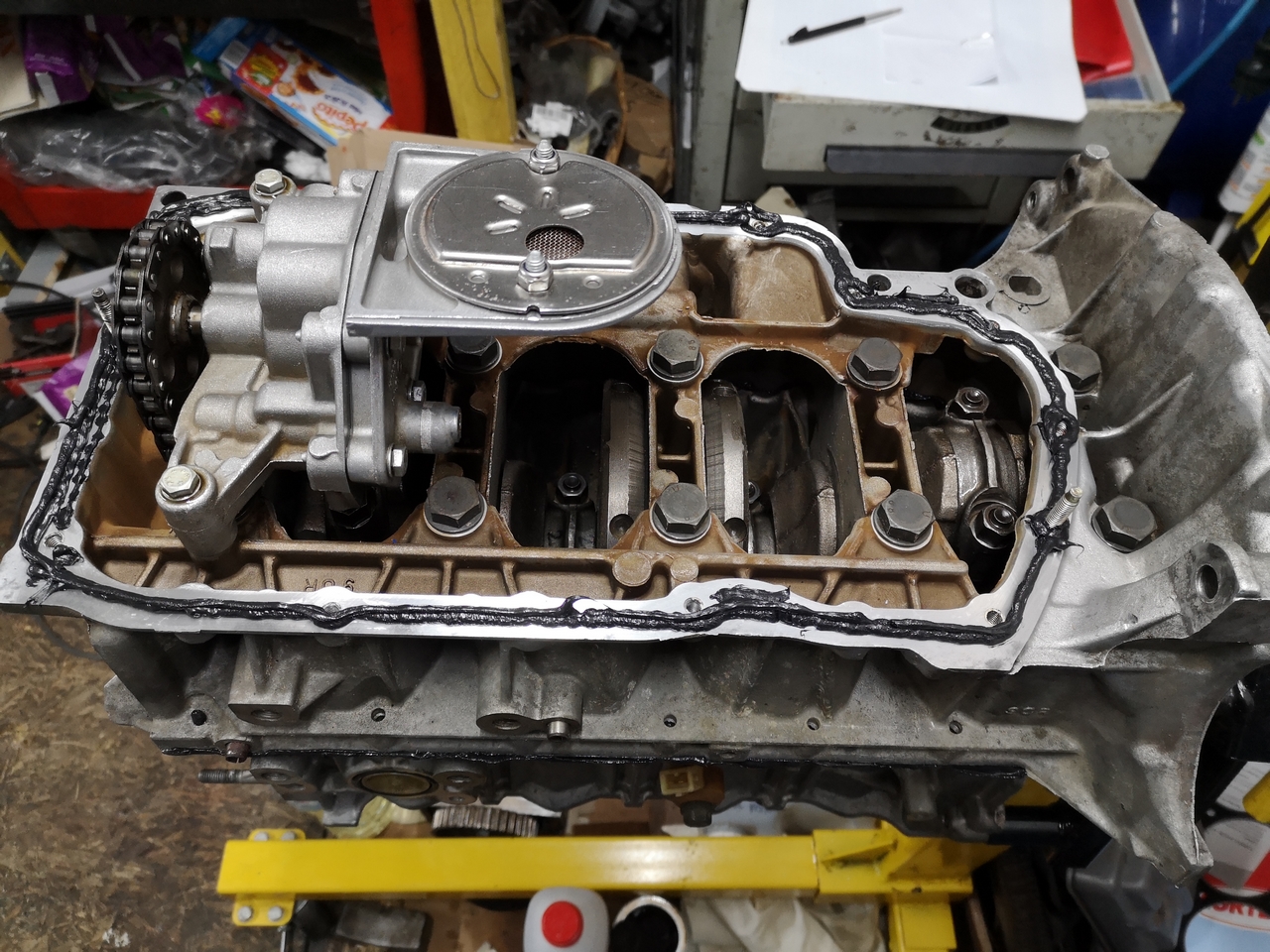

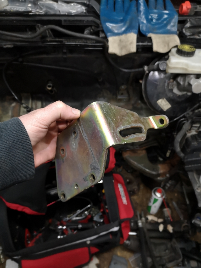

Je retire la patte noir (origine usine psa) de liaison du demie carter, ensuite gros nettoyage:
IMG_20230221_062500.jpg [ 630.26 Kio | Vu 6318 fois ]
Nettoyage complet de l'endroit ou se met le vilo, à la main + SP98 et sopalain et une bombe
de motul 750ml y est passer pour finir et retirer toute les micro particules, obligatoire pour
pas niqué les coussins de ligne dès le redémarrage, :
IMG_20230221_070847.jpg [ 731.52 Kio | Vu 6318 fois ]

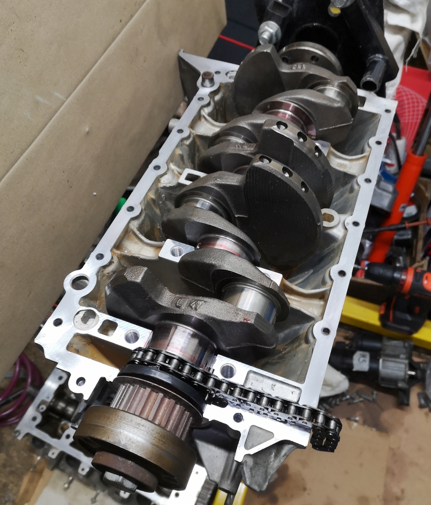

Nettoyage vilo au chiffon + Sp98, et mise en place du vilo:
IMG_20230221_073509.jpg [ 674.43 Kio | Vu 6318 fois ]
IMG_20230221_073524.jpg [ 650.21 Kio | Vu 6318 fois ]
Concernant les coussins de vilo, je les conserves, inutile de les changer.
Le bloc étant pas l'origine origine mais un bloc de 2003, ayant quoi 75miles ?, ...
inutile de les changer dans cet état d’expérience.
Ils ont une usures normal à la vue du KM.
On notera que les coussins de vilo, sont toujours plus usés coté inférieure que supérieure.
Une des raisons pour moi d'avoir plus de pression d'huile.
Sa me fait toujours un peu rire ceux qui veulent mettre des coussins dis "tri metal"
ou "super renforcé", sur un bloc qui en à pas utilité en 8S ou même 16S.
(pas un rire méchant car quelque part je m'en fiche, moi bon voila quoi..)
quand on sait que les coussins PSA, les vrai, sont déjà des 3 couches.
Et des coussins conçu quelques part pour la durer de vie du bloc.
Donc pourquoi ne jamais remettre les coussins d'origine PSA à 55€ la boite ??? .... [icon_rolleyes.gif]
Quand on sait que les coussins PSA de XSI 1.6L ou 106 S16 sont les mêmes et il y àa 15ch de dif, ?!!
Quand on sait que les coussins de 1.1L sont les mêmes que les coussins de S16
Quand on sait que bien souvent les blocs J4 de 106 S16 roulent avec 3/4 choses qui les
montent à du 130ch, vous comprenez ?!
Ya t'il donc utilité sur du bloc TU5 8S de 130/ 140ch de mettre du coussin tri m et autres ?... Réponse= non.
- Mettre de la meilleur huile, mettre plus de pression et vidanger/ filtrer plus souvent: oui.
Donc là sur un bloc de 75ch... qui de plus est tire que 900kg et va rouler que à bas régime..
De la bonne huile, plus de pression à la pompe à huile car les sortis de vilo sont pas droite
mais orienter (poids/ force/ rotation) et sa ira sur cette ET.
Quand bien même ceux qui changent les coussins, remettraient les bons au millièmes
avec l'aide du tableau en RT, ainsi que les codes couleurs et lettrages du bloc, âpres
avoir contrôler les manetons au millièmes ainsi que leurs ovalisations.
Certains blocs ont du coussins dit "standard", d'autres blocs, il peut y avoir selon les côtes 3/4/5 type de coussin.
Gaf donc, le plastiquage est votre amis (âpres les contrôles au micromètres via vous même ou un pro).
Si besoin réctif vilo.
Pour ces fameux coussin dit "renforcé", de toutes façon, qui fait 200000km avec un bloc TU5
de 175ch en maxi hydro ou c2r2 ou maxi, ?? = Personnes.
Sur un bloc préparer ont change très souvent les coussins, par sécu.
Par chance, nos coussins sur TU sont assez gros comparer à du coussins de 2L XU que je trouve
petits et sources à problèmes.
Perso, j'ai toujours presque été en coussin d'origine de la marque, sur mes bloc.
idem en moto.
Sur mon bloc V2 130ch, j'ai même mis des Glyco, adaptable donc, sans aucune couche,
donc bas de gamme et donc moins bon que les origines PSA, ils ont bien tenu !,
les ''fameux'' coussins que javais percés en vidéo fin 2020, perçage qui m'avait valu pas mal de mauvais
com's/ insulte etc... de personne inculte.
Coussins mis sur mon V2 donc, très coupleux à bas et mi-régime, voyez mon passage banc de
la XS dans la catégorie adapter.
Une vidéo sur l'état de mes coussins de bielle glyco âpres 20000km de route avec mon bloc V2
devait arriver sur la chaine YTB, puis ba elle est jamais arriver, j'ai du la tourner cependant.
je re-regarderai plus tard.
Prochaine étape, je m'occupe du demi carter inférieure, le bas moteur pourra ensuite
être refermer complétement :) , :
IMG_20230221_074348.jpg [ 808.09 Kio | Vu 6318 fois ]

Suite ET,
Le demie carter inférieur est clean,
- Sa patte à joint d'origine est retirer des deux coté.
- Son plan de joint est nettoyer des deux coté
- Le carter est nettoyé côté inférieure intérieure à la main au chiffon + sp98
- Le carter est nettoyé complet à la Motul net frein 750ml.
- 10 vis de ponté sont nettoyer
Remontage sur le bloc:
IMG_20230222_060718.jpg [ 743.49 Kio | Vu 6305 fois ]
IMG_20230222_060727.jpg [ 753.54 Kio | Vu 6305 fois ]
IMG_20230222_060735.jpg [ 928.67 Kio | Vu 6305 fois ]

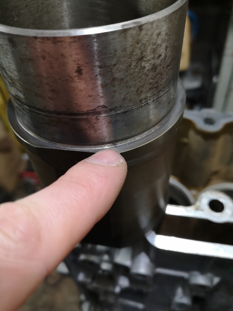

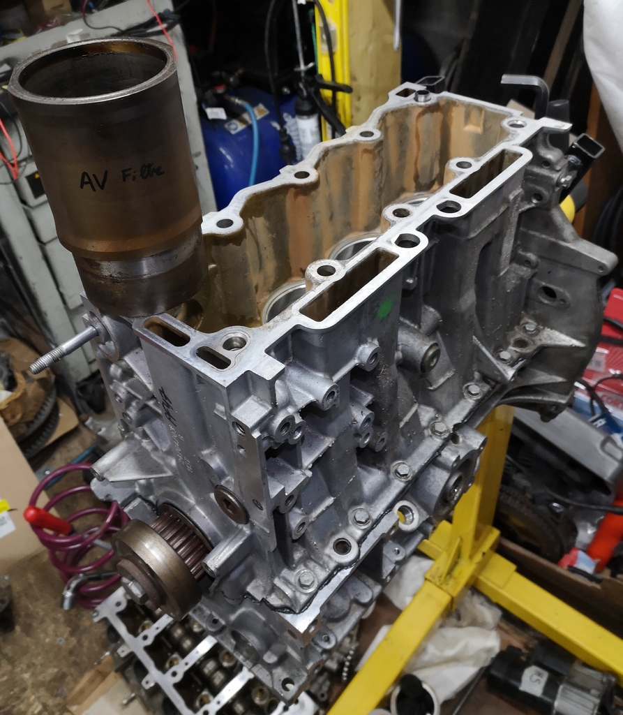

Allez c'est refermer avec la Loctite noir, serrer, je passe aux chemises mouillé:
IMG_20230222_065030.jpg [ 698.48 Kio | Vu 6305 fois ]

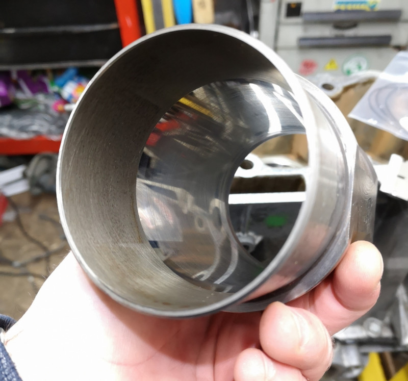

Nettoyage, interne, externe et à la brosse le rebord ou se met le joint torique minuscule:
IMG_20230222_070344.jpg [ 641.1 Kio | Vu 6305 fois ]
IMG_20230222_070357.jpg [ 674.54 Kio | Vu 6305 fois ]
IMG_20230222_070409.jpg [ 562.06 Kio | Vu 6305 fois ]
IMG_20230222_070423.jpg [ 467.48 Kio | Vu 6305 fois ]
IMG_20230222_070432.jpg [ 812.17 Kio | Vu 6305 fois ]
Toutes les chemises sont remonter:
IMG_20230222_085829.jpg [ 961.42 Kio | Vu 6305 fois ]
IMG_20230222_085853.jpg [ 615.76 Kio | Vu 6305 fois ]

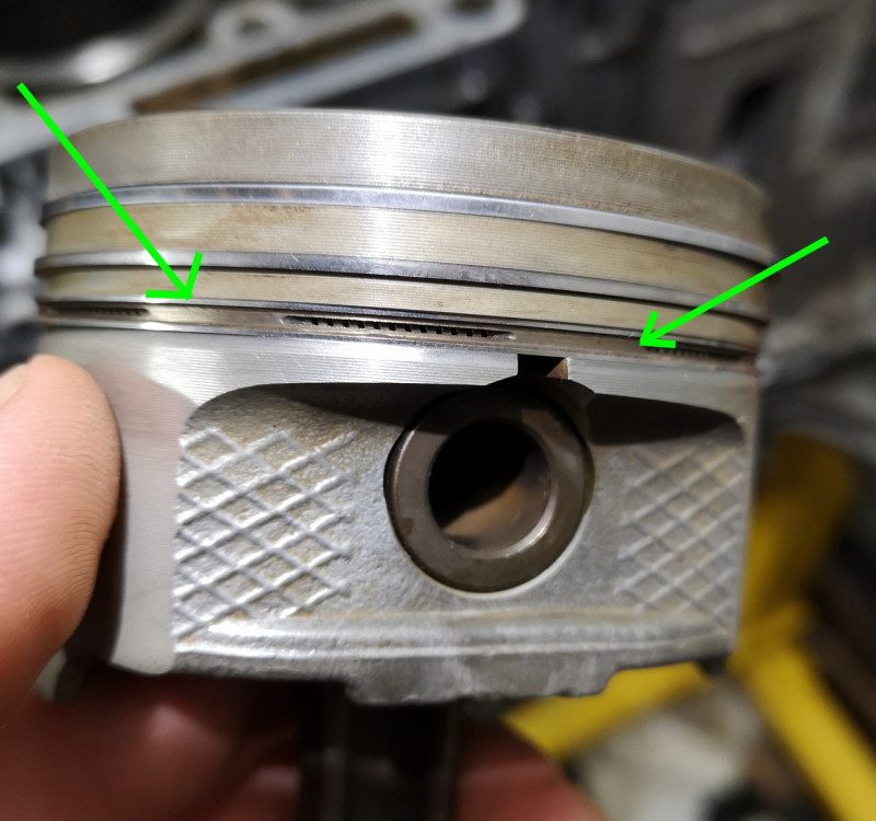

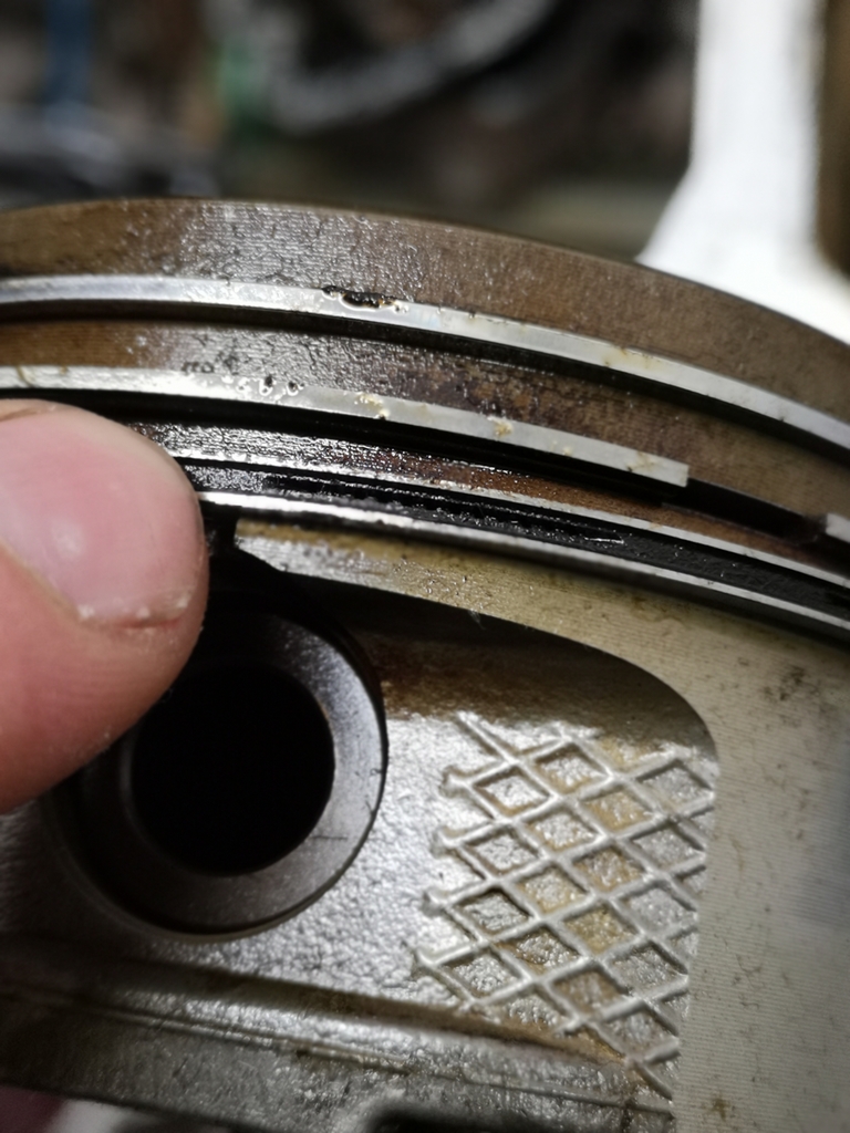

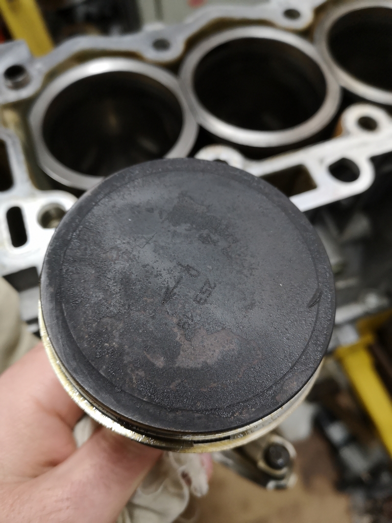

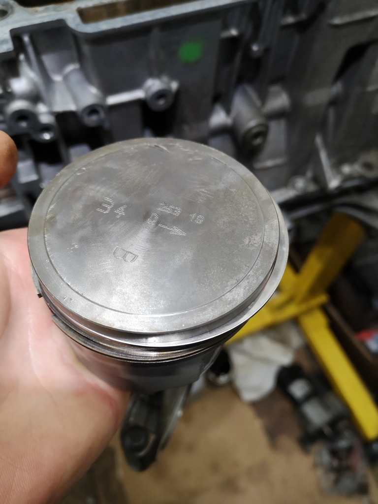

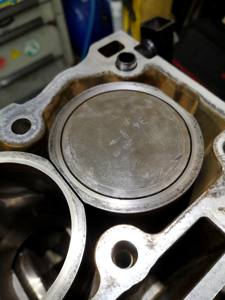

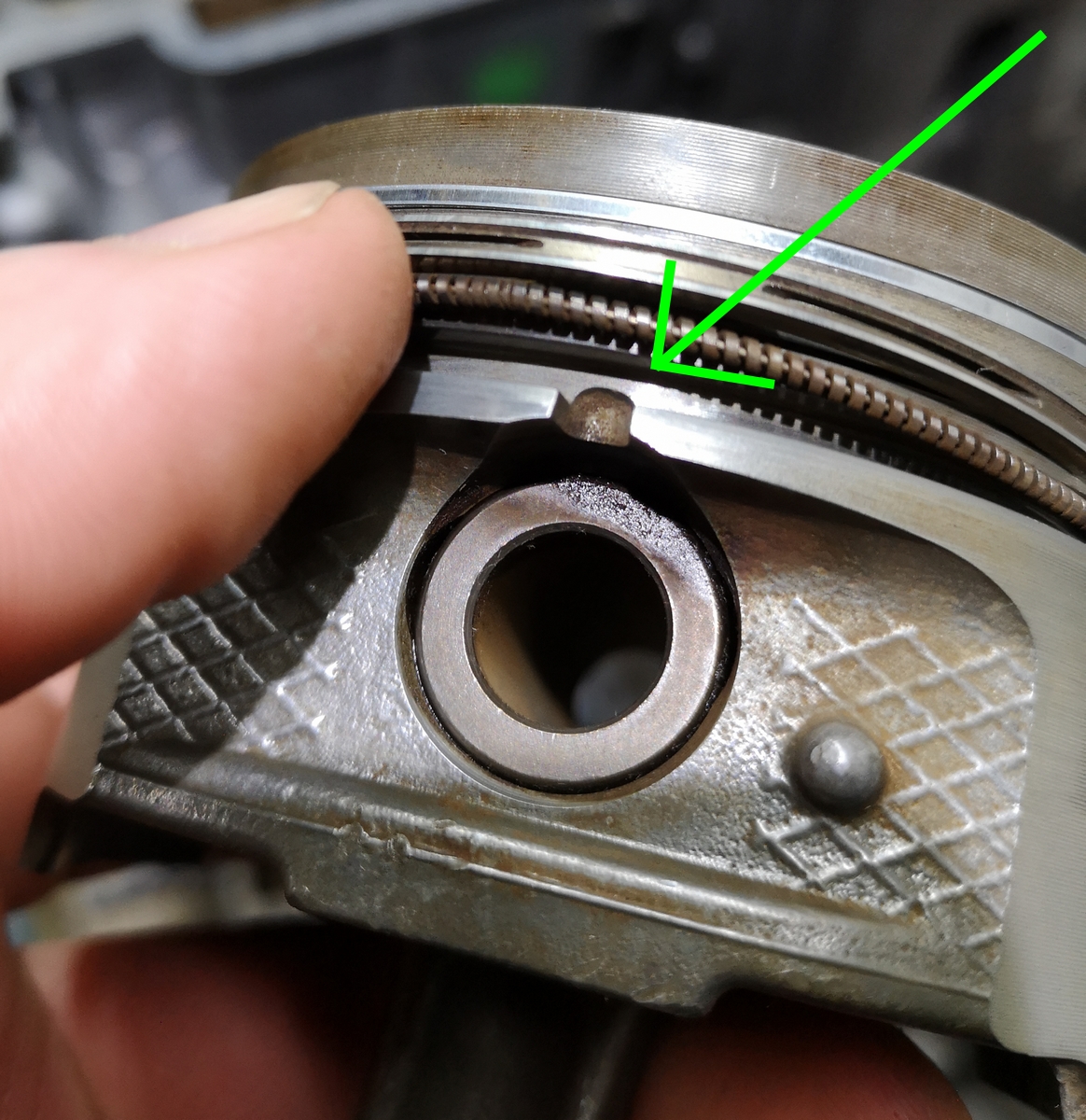

Place aux pistons/ bielles, nettoyage de l'ensemble
IMG_20230222_085903.jpg [ 554.8 Kio | Vu 6305 fois ]
Nettoyage de la gorge du segment racleur:
IMG_20230222_090005.jpg [ 944.04 Kio | Vu 6305 fois ]
Nettoyage du segment racleur:
IMG_20230223_074042.jpg [ 489.51 Kio | Vu 6291 fois ]
IMG_20230222_085924.jpg [ 934.39 Kio | Vu 6304 fois ]
Retirage de toute la calamine en calotte:
IMG_20230223_074054.jpg [ 515.37 Kio | Vu 6291 fois ]
IMG_20230222_085942.jpg [ 478.92 Kio | Vu 6305 fois ]
Mise en place:
IMG_20230222_092651.jpg [ 927.08 Kio | Vu 6305 fois ]
IMG_20230222_092701.jpg [ 547.94 Kio | Vu 6305 fois ]
Plus qu'a les fixer en dessous et remettre pompe/ chaine/ carter et je passe à la culasse :)
IMG_20230222_093713.jpg [ 622.73 Kio | Vu 6305 fois ]
Les petit nettoyage se font avec les petite têtes brosse Dremel, soit plastique soit métal.
Il manque 4/5 photo ici, je les mettrai demain.
Demain la culasse devrait est installer si tout va bien, ou Vendredi.

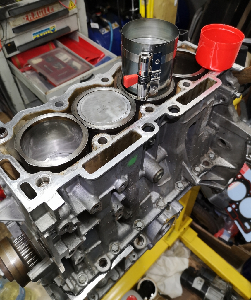

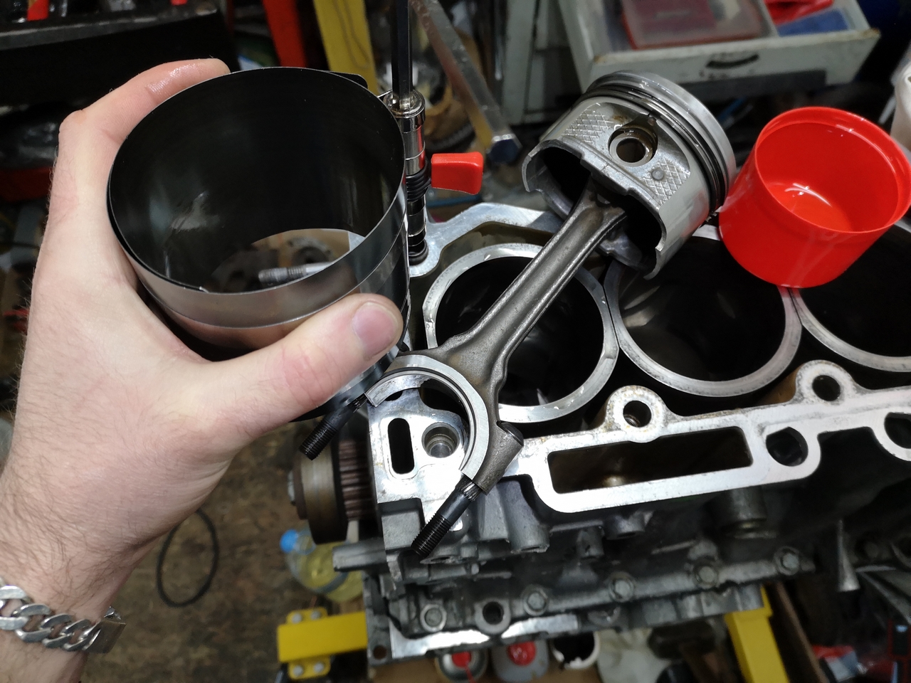

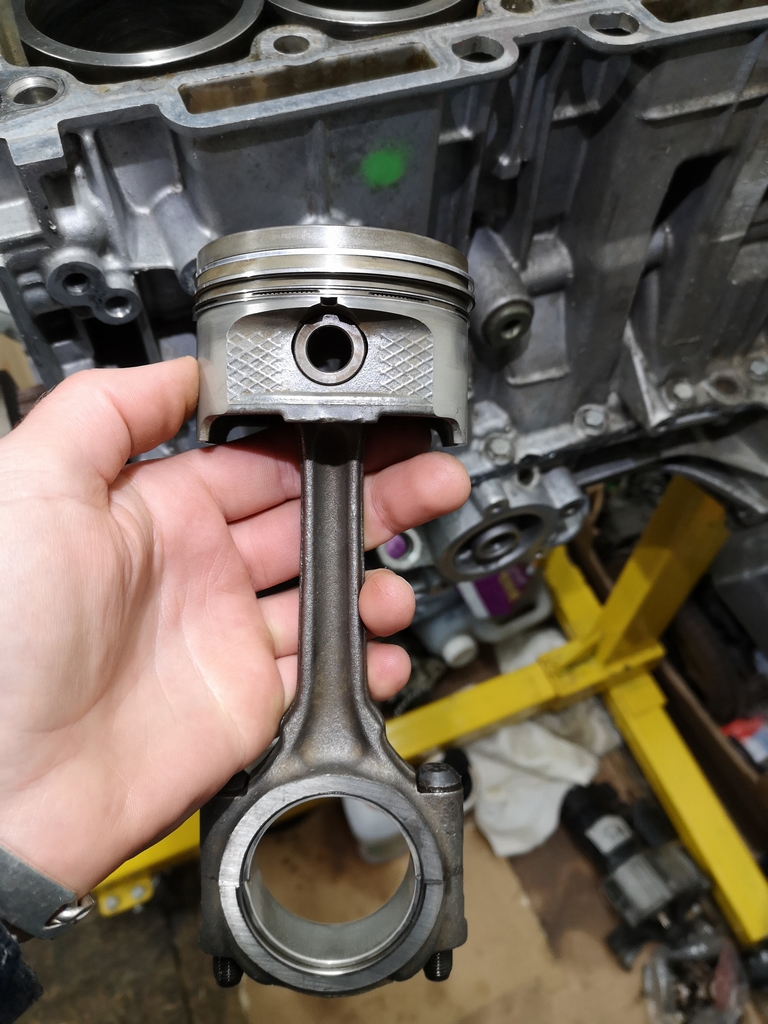

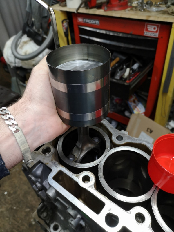

Mise en place pistons/ bielles:
IMG_20230223_083413.jpg [ 791.72 Kio | Vu 6291 fois ]
IMG_20230223_083619.jpg [ 535.77 Kio | Vu 6291 fois ]
IMG_20230223_101934.jpg [ 719.63 Kio | Vu 6291 fois ]
Fixation des chemises:
IMG_20230223_112614.jpg [ 657.93 Kio | Vu 6291 fois ]
IMG_20230223_112626.jpg [ 666.69 Kio | Vu 6291 fois ]
Fixation des bielles:
IMG_20230223_084615.jpg [ 908.59 Kio | Vu 6291 fois ]
IMG_20230223_084626.jpg [ 609.99 Kio | Vu 6291 fois ]

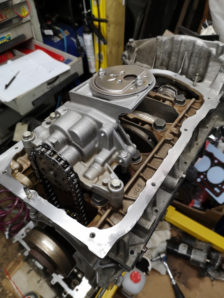

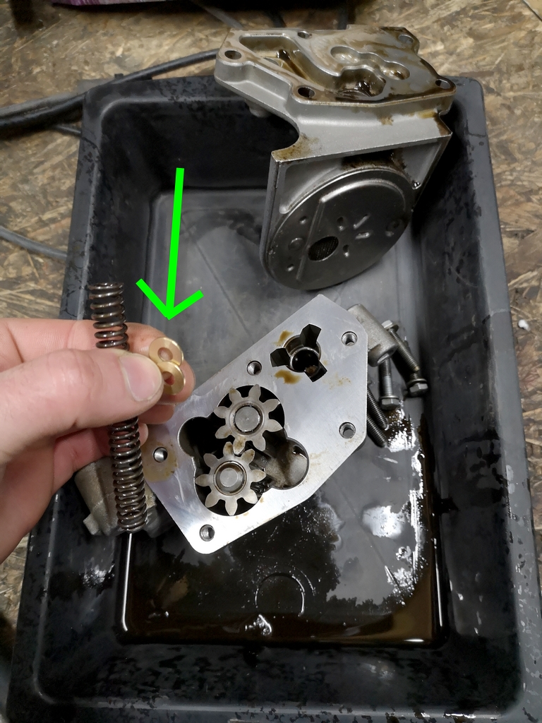

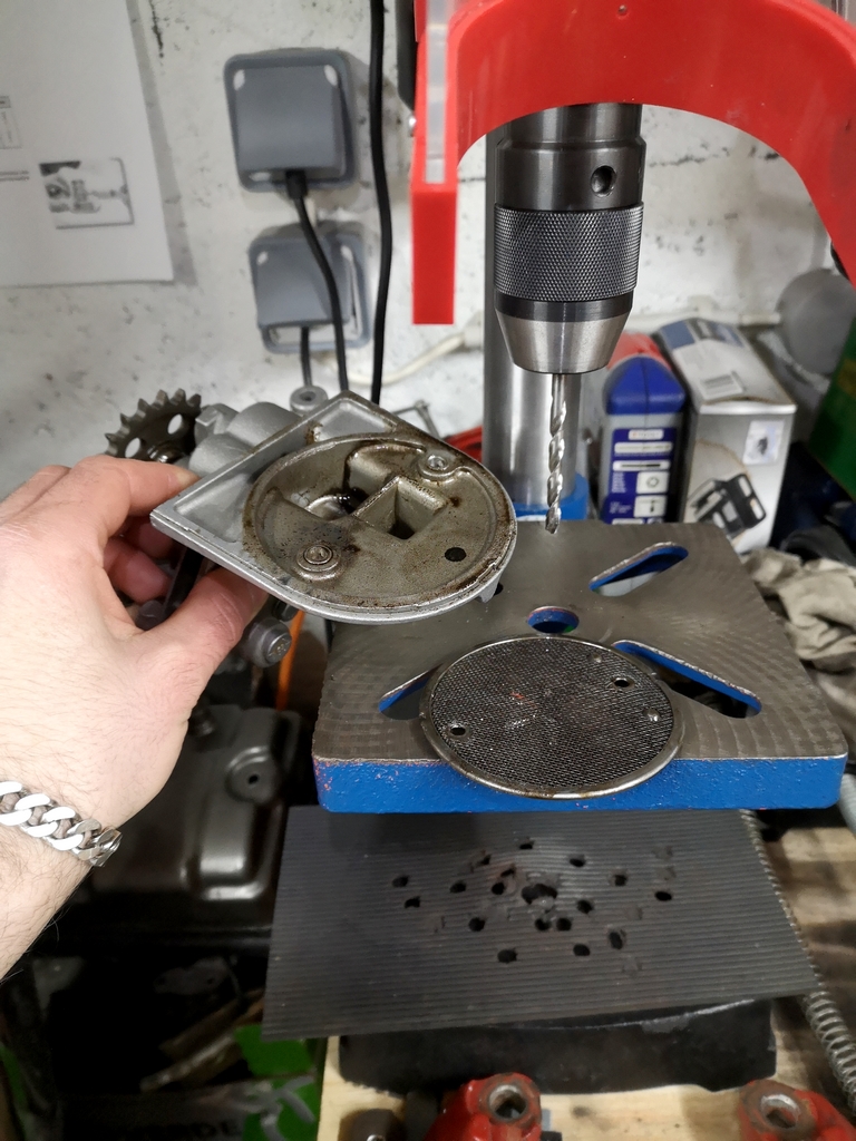

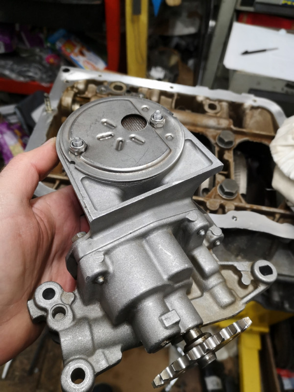

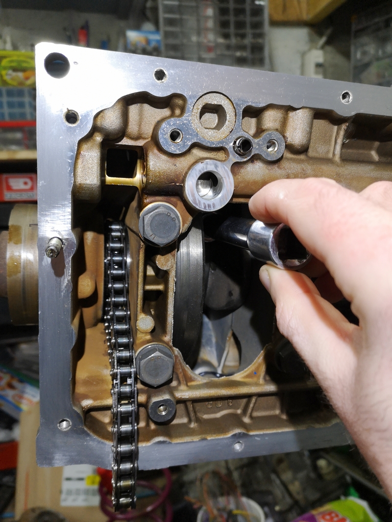

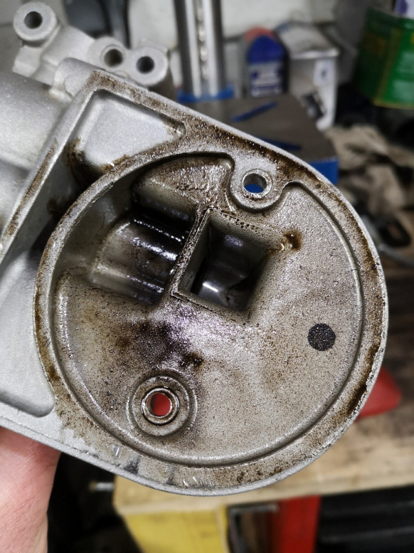

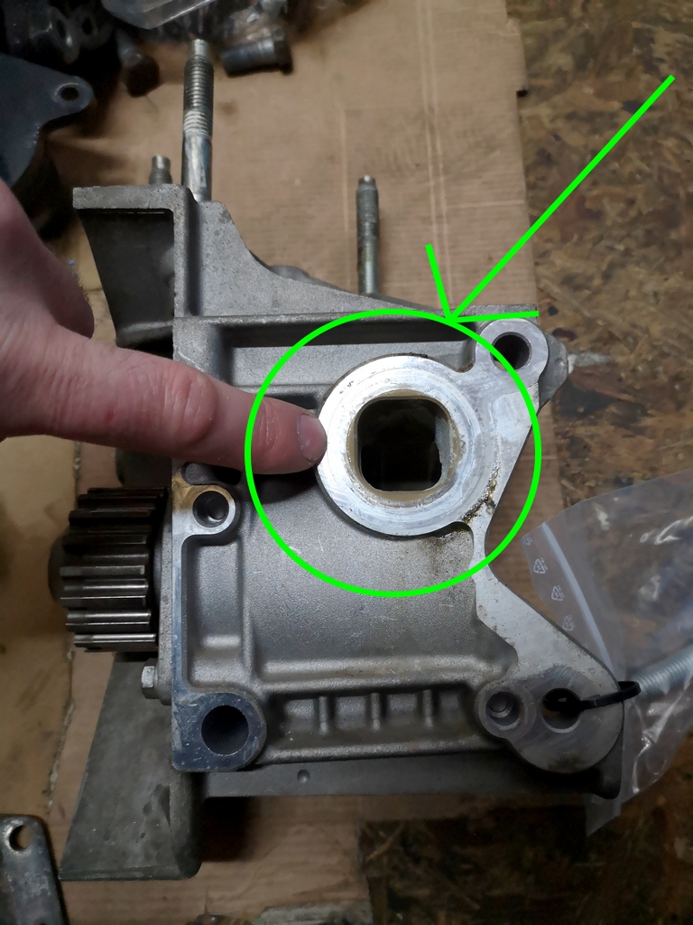

Ouverture de la pompe à huile, nettoyage, contrôle, et mise en place de deux rondelle, de 1mm.
Rondelles pour augmenter la pression au delà de 4000trs à 90° d'huile.
Rappel > OEM = 4000trs-min et 90° en huile = 4bar en 10w40, et cela jusqu'au rupteur par décharge du clapet de pompe.
Avec 2mm de rondelle on augmente la pression de 4000trs jusqu'au rupteur,
normalement 6bars à partir de 4000trs-min.
Attention: en 10w40, à 40° d'huile ou 110° d'huile les choses changent !!
(Pour augmenter la pression d'huile à bas régime,en dessous de 4000trs-min,
il faut changer le rapport d'engrenage de la pompe)
IMG_20230223_120242.jpg [ 588.79 Kio | Vu 6291 fois ]

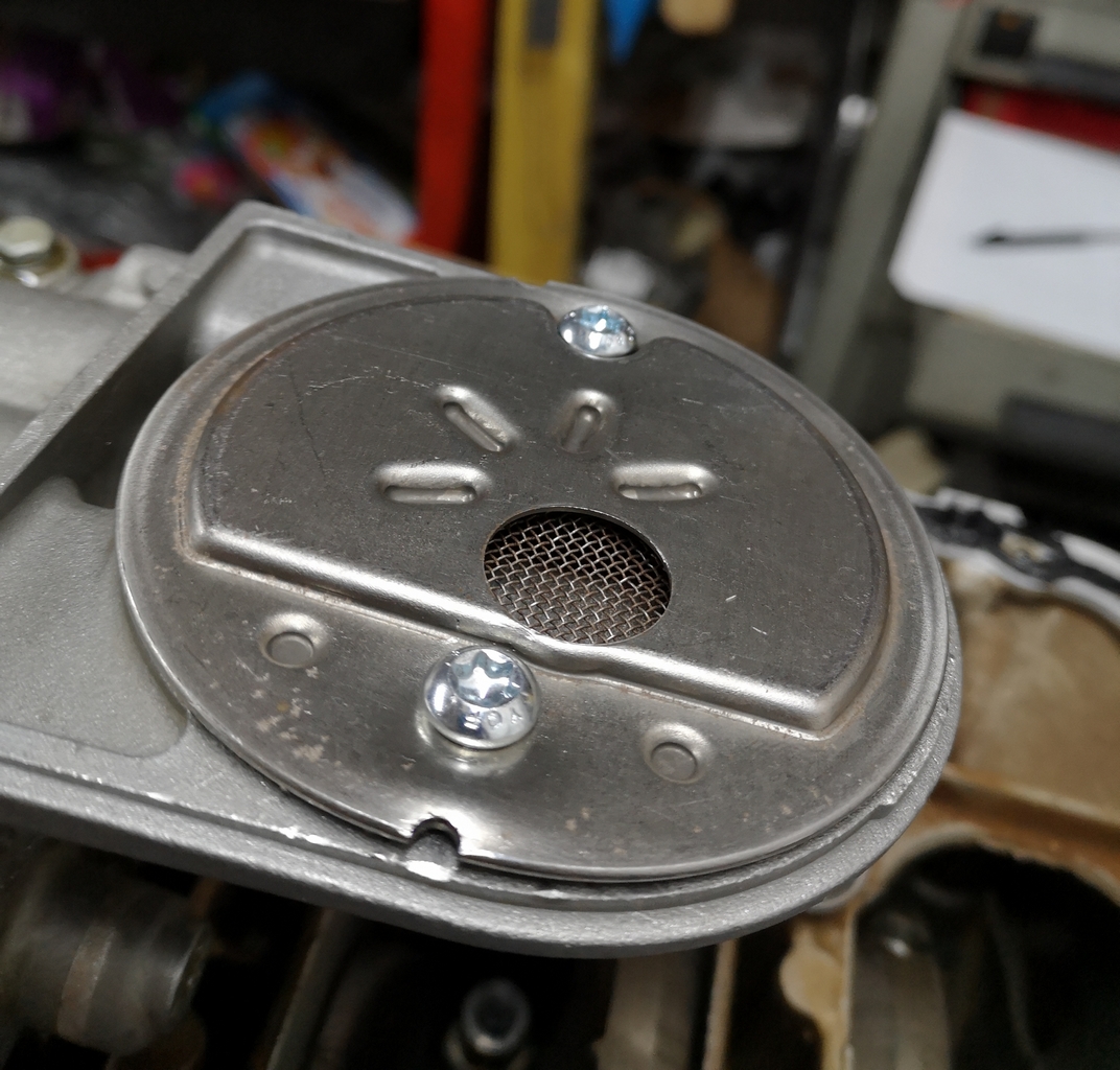

Perçage des rivets d'origine pour aller inspecter/ nettoyer la crépine (RAS):
IMG_20230223_125357.jpg [ 565.31 Kio | Vu 6291 fois ]
IMG_20230223_125411.jpg [ 757.81 Kio | Vu 6291 fois ]
IMG_20230223_125932.jpg [ 634.27 Kio | Vu 6291 fois ]
Pour la fermeture, vis psa et écrou frein inox:
IMG_20230223_131602.jpg [ 588.97 Kio | Vu 6291 fois ]
IMG_20230223_131621.jpg [ 493.64 Kio | Vu 6291 fois ]
Mise en place:
IMG_20230223_132112.jpg [ 611.41 Kio | Vu 6291 fois ]
Fermeture du carter d'huile n°1:
IMG_20230223_135427.jpg [ 971.5 Kio | Vu 6291 fois ]

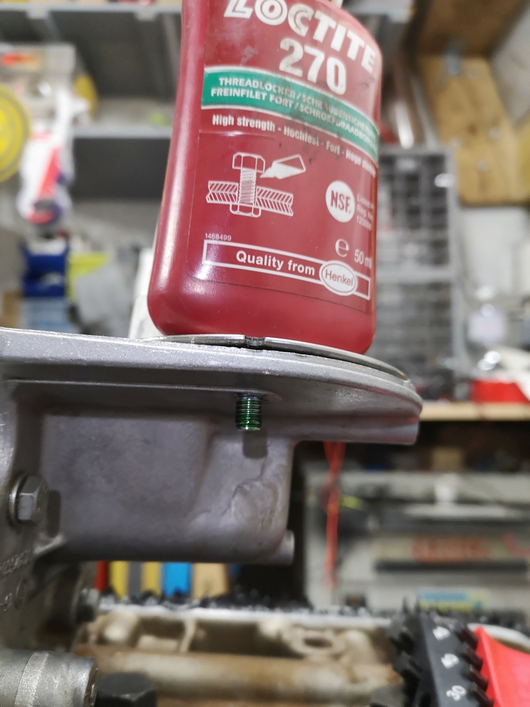

Problème, les vis qui dépassent touchent le carter, je change le type de vis:
IMG_20230223_141059.jpg [ 946.23 Kio | Vu 6291 fois ]
IMG_20230223_141941.jpg [ 692.87 Kio | Vu 6291 fois ]
Loctite frein filet fort au passage:
IMG_20230223_141437.jpg [ 501.11 Kio | Vu 6291 fois ]
Fermeture carter n°2:
IMG_20230223_144445.jpg [ 787.42 Kio | Vu 6291 fois ]
IMG_20230223_144452.jpg [ 658.55 Kio | Vu 6291 fois ]

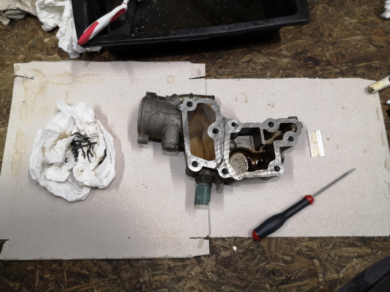

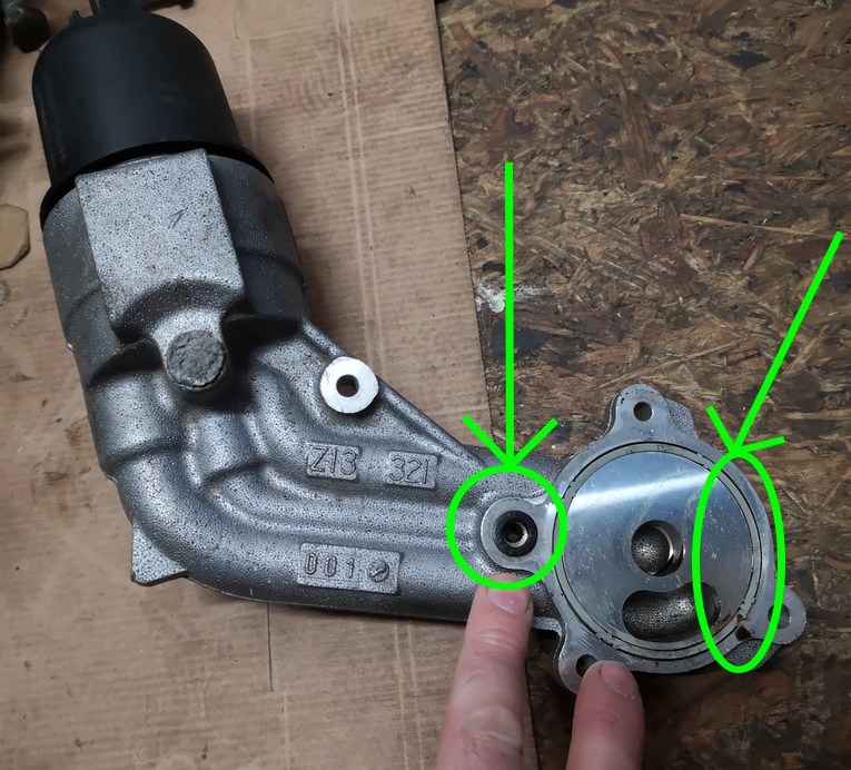

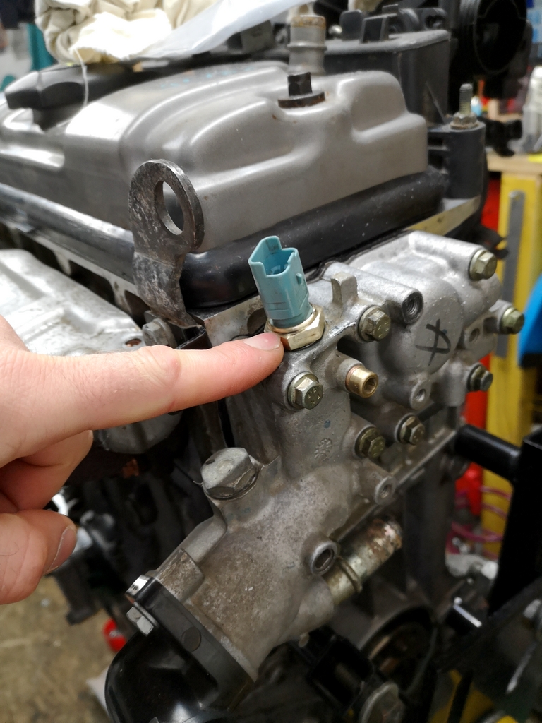

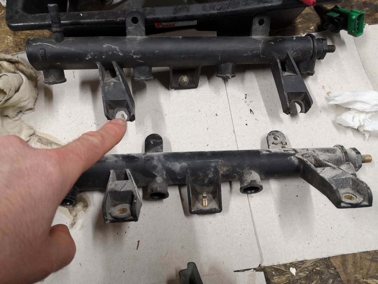

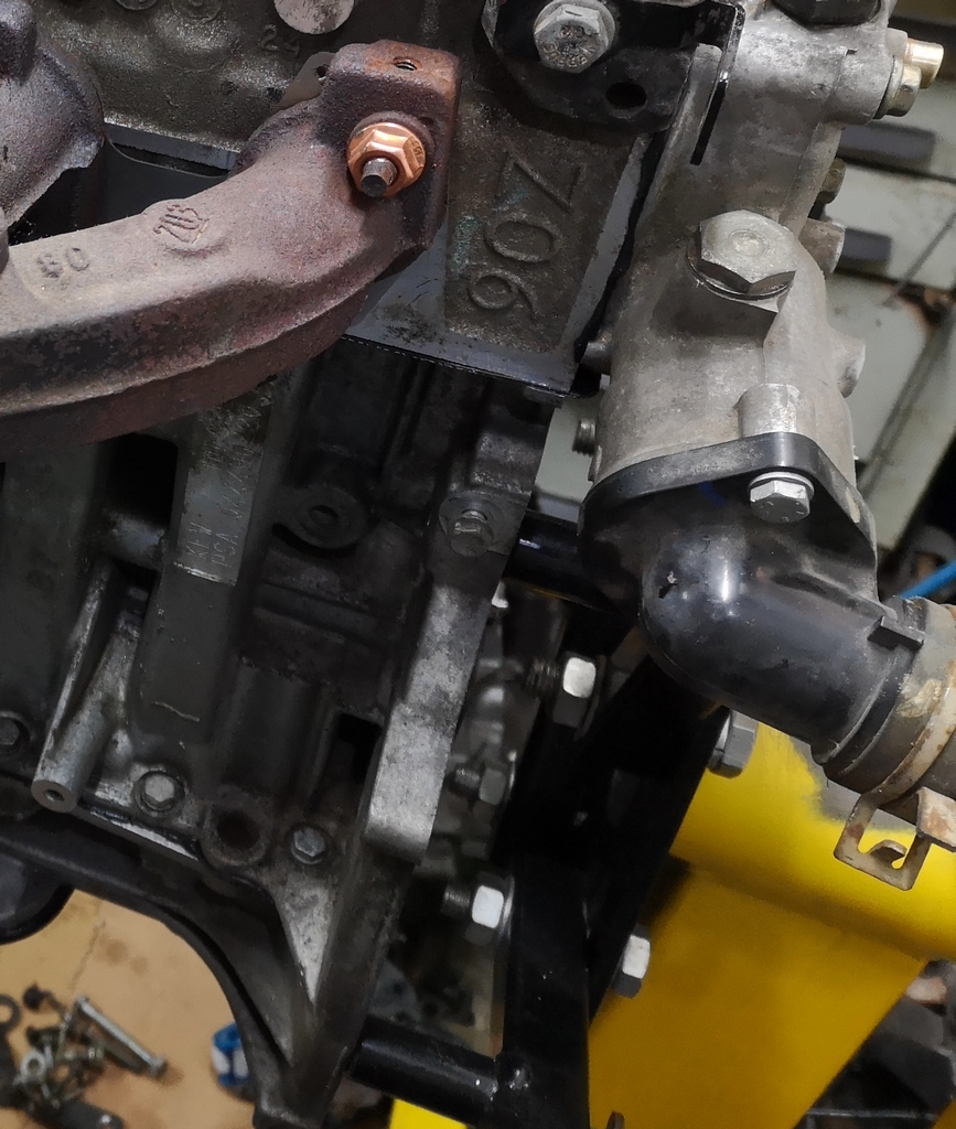

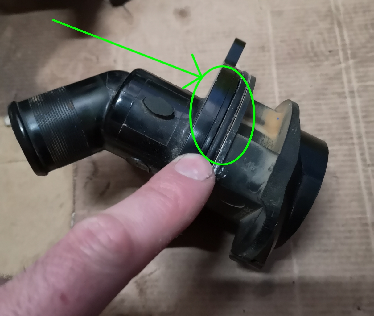

J'arrive pas à trouver c'est joints neuf [icon_e_confused.gif]

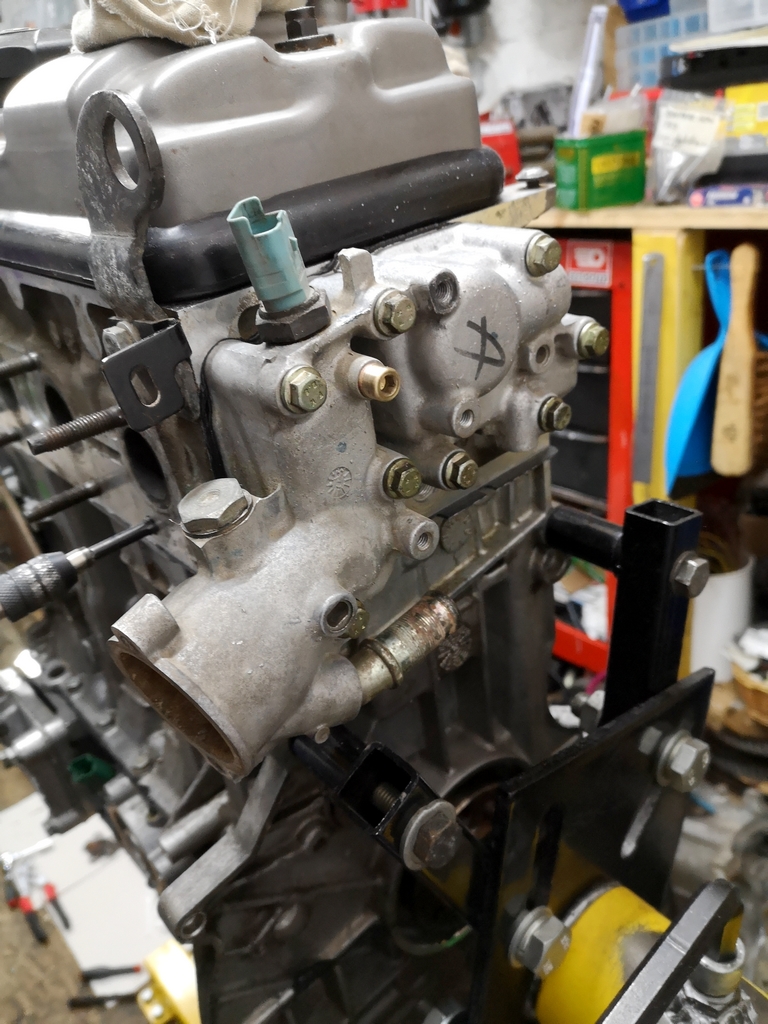

Ici, la bride de refroidissement, je trouve le bloc complet à 25/30€, mais pas le torique seul [icon_rolleyes.gif]
IMG_20230227_133036.jpg [ 606.87 Kio | Vu 6273 fois ]
Ici je trouve pas seul, idem que au dessus que avec la bride complete...
IMG_20230227_133104.jpg [ 566.93 Kio | Vu 6273 fois ]
Et idem ici je trouve pas... ici étant l'endroit qui m’embête le plus car je suis plus que sur que
sa fuit/ suinte... :?
IMG_20230227_133132.jpg [ 496.47 Kio | Vu 6273 fois ]

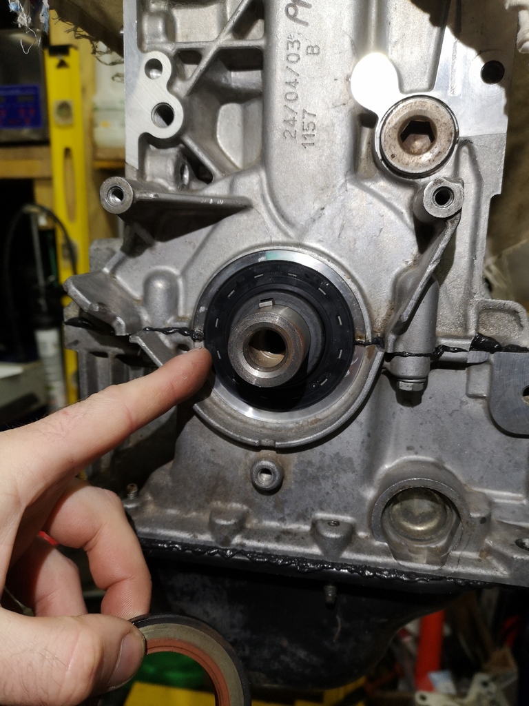

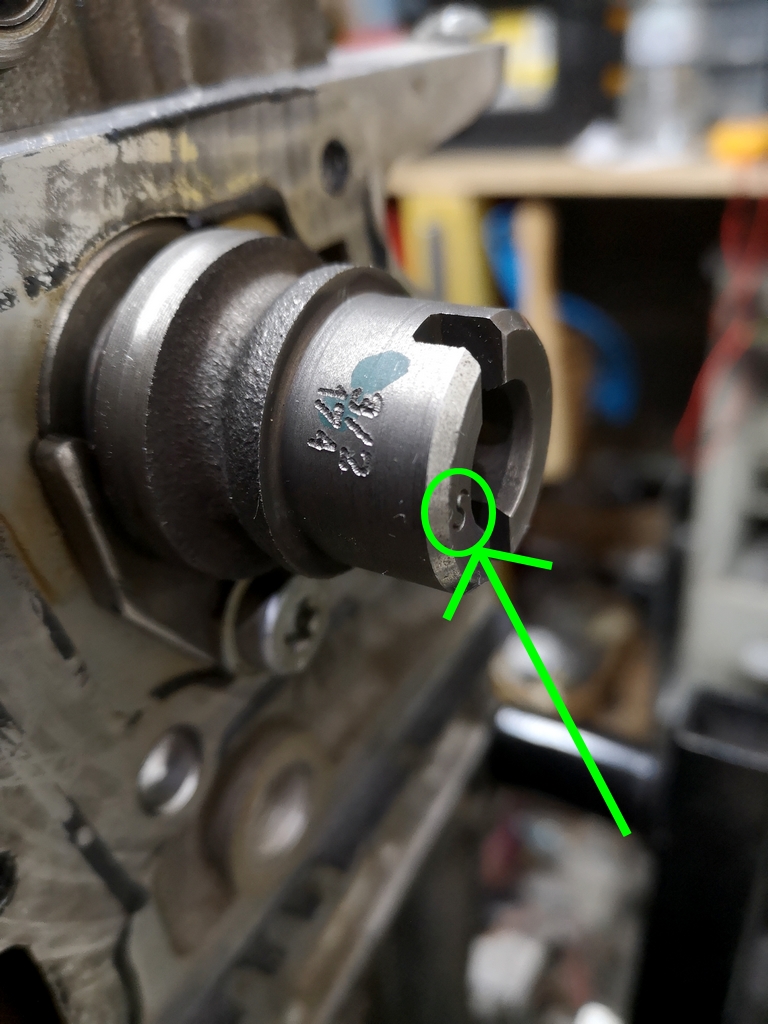

Changement spy vilebrequin coté distri:
IMG_20230227_180345.jpg [ 633.49 Kio | Vu 6265 fois ]
IMG_20230227_181613.jpg [ 606.43 Kio | Vu 6265 fois ]

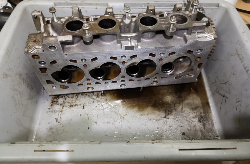

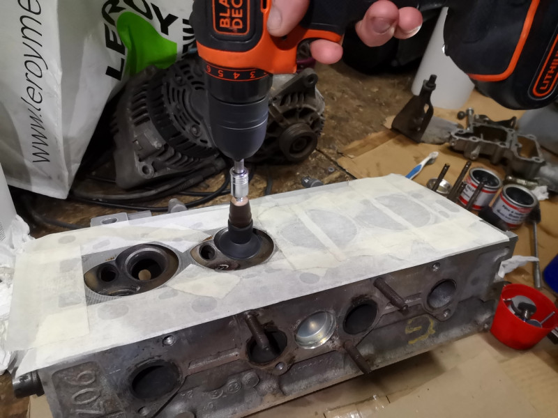

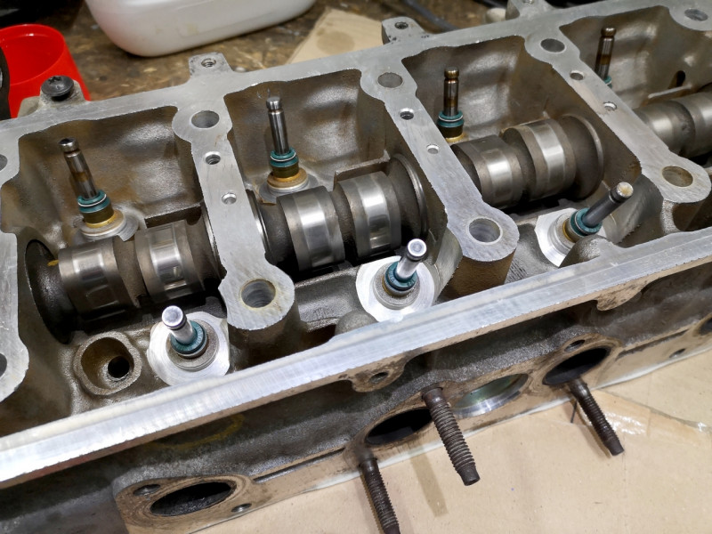

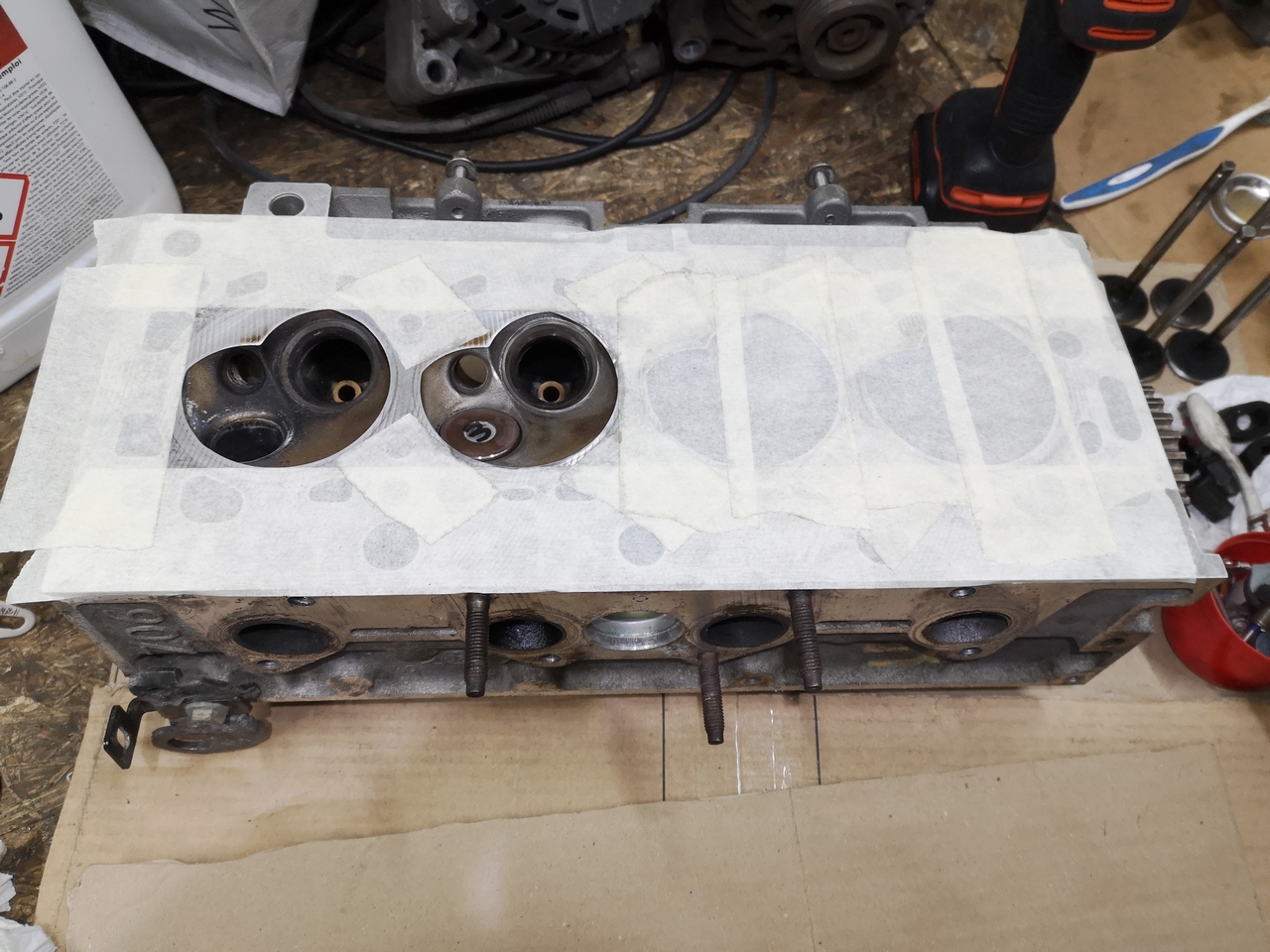

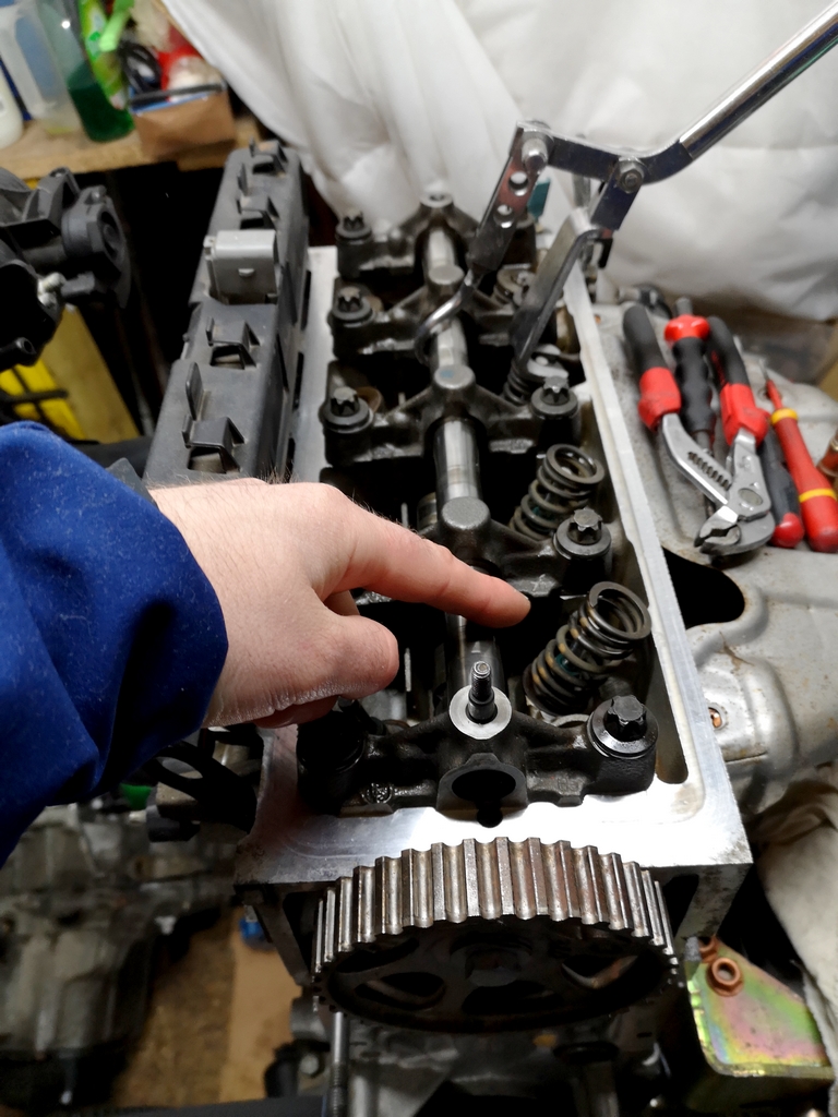

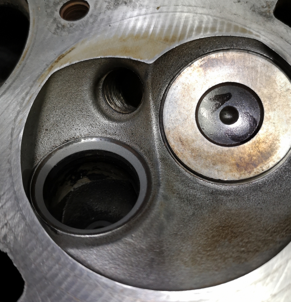

Nettoyage culasse, depuis +6mois quelle est démonter et pare terre:
IMG_20230227_185145.jpg [ 833.53 Kio | Vu 6265 fois ]
IMG_20230227_185154.jpg [ 950.15 Kio | Vu 6265 fois ]

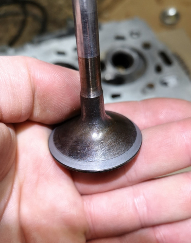

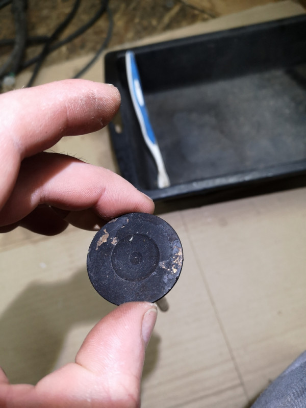

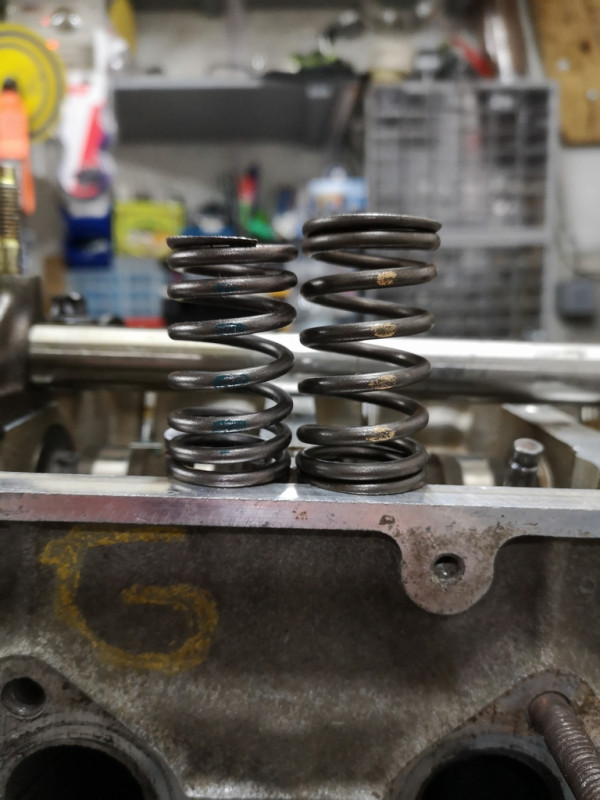

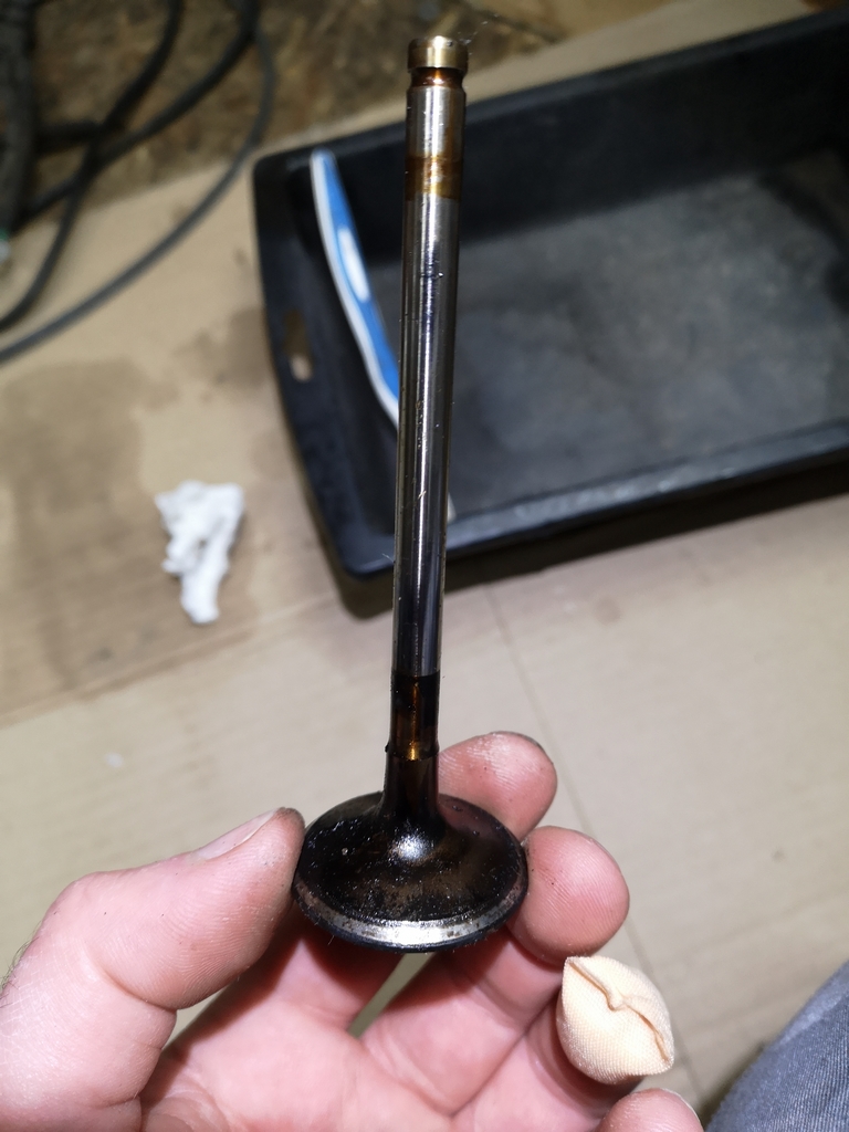

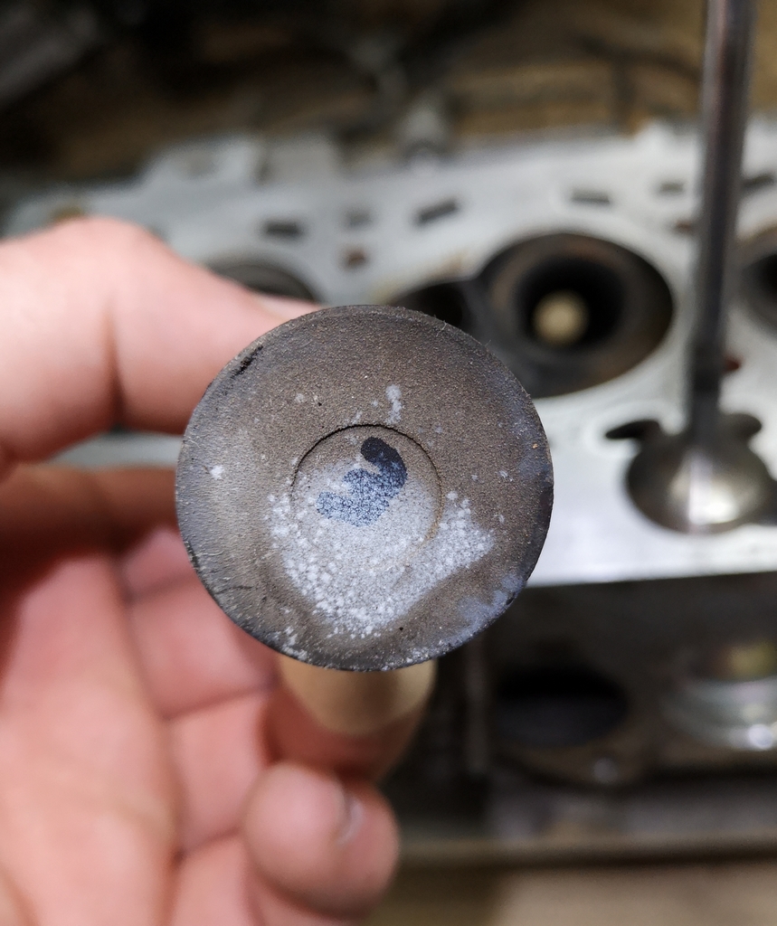

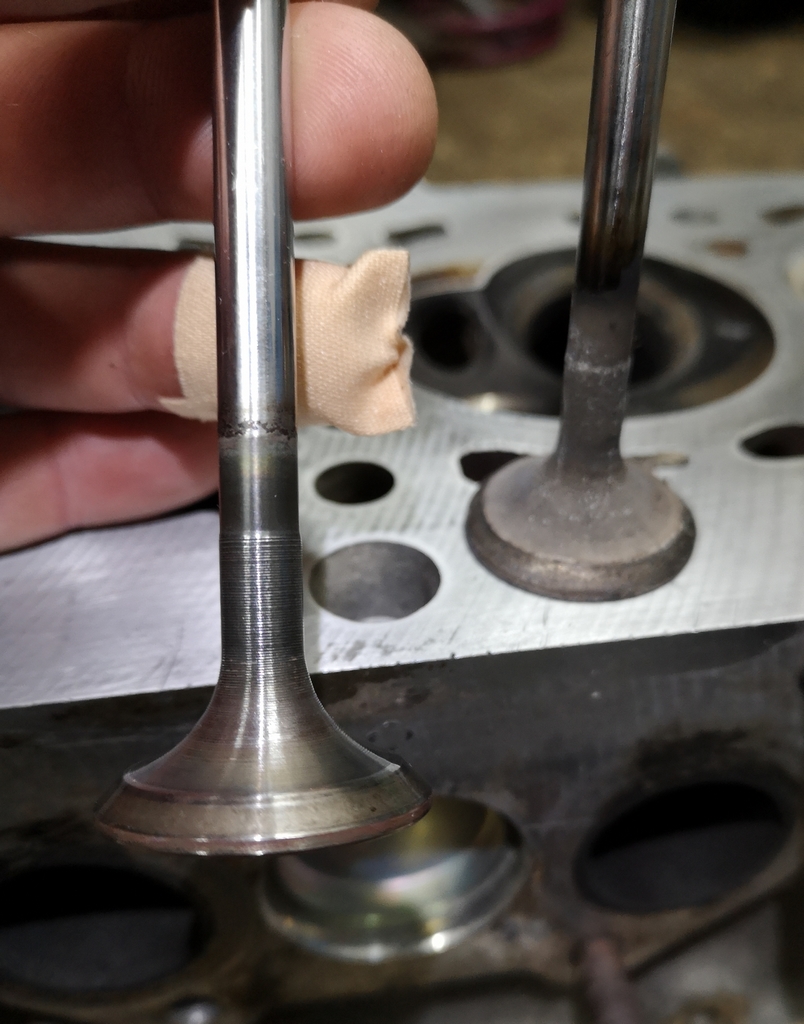

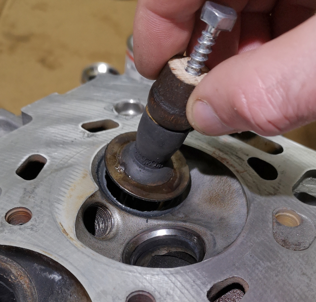

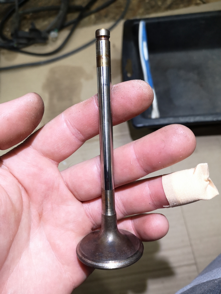

Nettoyage soupapes,
Avant:
IMG_20230227_192412.jpg [ 436.22 Kio | Vu 6265 fois ]
IMG_20230227_192416.jpg [ 445.91 Kio | Vu 6265 fois ]
Âpres:
IMG_20230227_192435.jpg [ 504.53 Kio | Vu 6265 fois ]
Rodage sièges et portées, début de jour en admi et échap, donc sa en avait besoin , :
IMG_20230227_193700.jpg [ 754.16 Kio | Vu 6265 fois ]
IMG_20230227_201643.jpg [ 501.82 Kio | Vu 6265 fois ]
IMG_20230227_201652.jpg [ 656.95 Kio | Vu 6265 fois ]
Idem coté échap, :
IMG_20230227_203404.jpg [ 445.34 Kio | Vu 6265 fois ]
IMG_20230227_203359.jpg [ 546.53 Kio | Vu 6265 fois ]
IMG_20230227_203337.jpg [ 480.68 Kio | Vu 6265 fois ]
IMG_20230227_203351.jpg [ 449.59 Kio | Vu 6265 fois ]
IMG_20230227_210858.jpg [ 521.2 Kio | Vu 6265 fois ]
IMG_20230227_210914.jpg [ 771.83 Kio | Vu 6265 fois ]

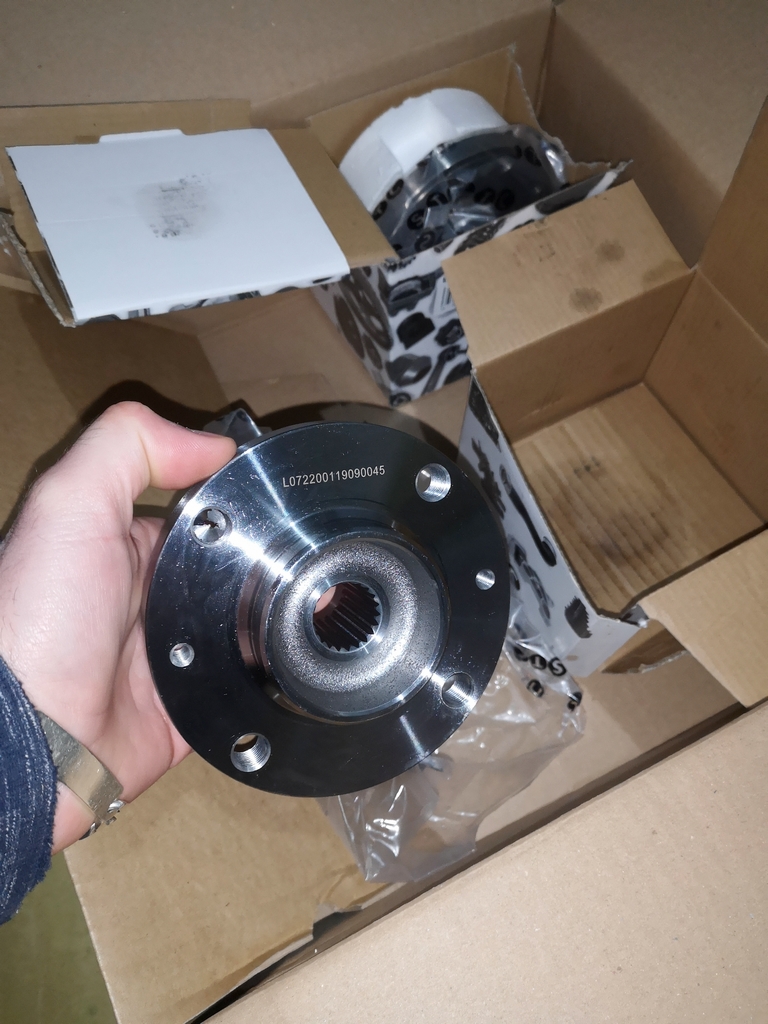

Niveau train avant,

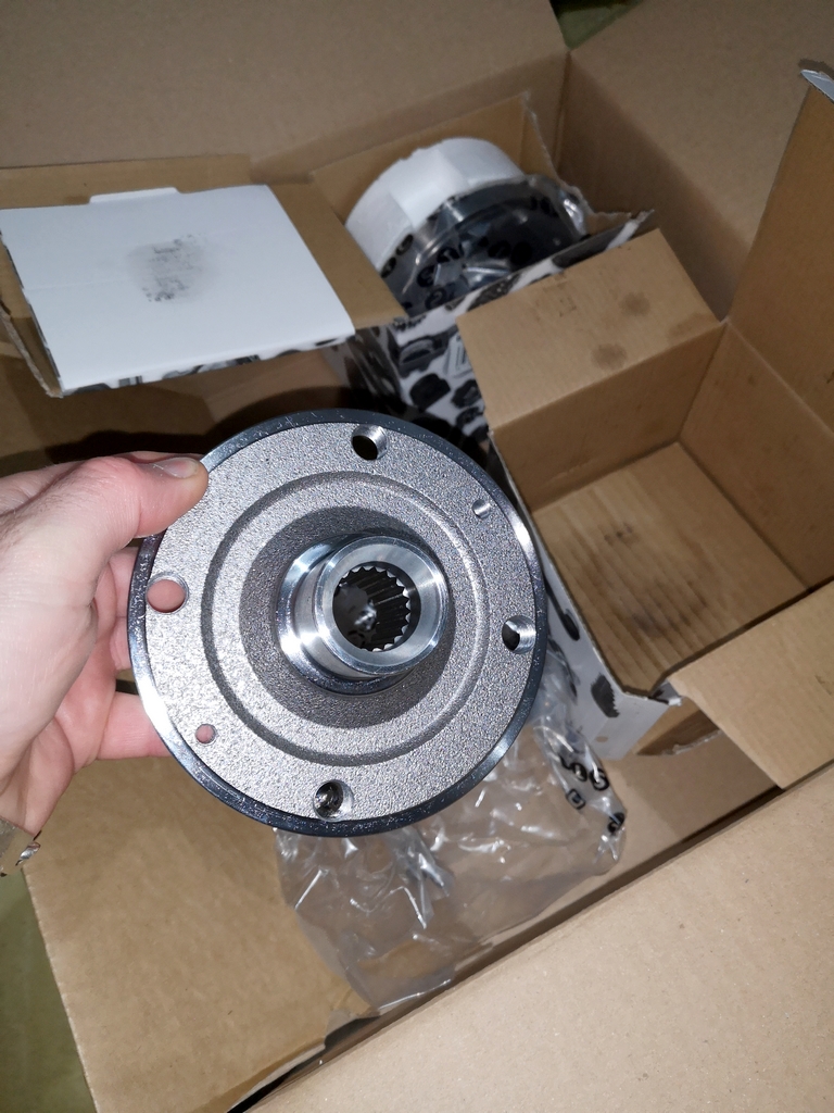

je vais profiter qu'ils sont encore démonter pour changer roulements et moyeux et triangles !
- Les triangles, j'en ai 2 neuf en stock, donc good.
- Les roulements, j'ai déjà peut-être aussi, je doit regarder dans mes cartons.
- Les moyeux: à commander.
Comme cela, je suis tranquille, c'est pas la caisse roule, et 1 mois âpres bim un roulement lâche
ou un triangle.... [icon_rolleyes.gif]
Concernant les prochains ressorts, les H & R sa devrait pas tarder, histoire de relever un peu l'avant,
j’attends que les miens partent.
MAJ 02/03/2023
- Moyeux av commandés
- Roulement, j'ai vérifier, j'ai bien des neufs de phase 2.2 en stock, good.
Les trains avant seront donc complétement neuf hormis la "structure" de la JDF origine PSA.
Tout le reste sera donc neuf en plus de se que j'ai déjà de neuf dessus.

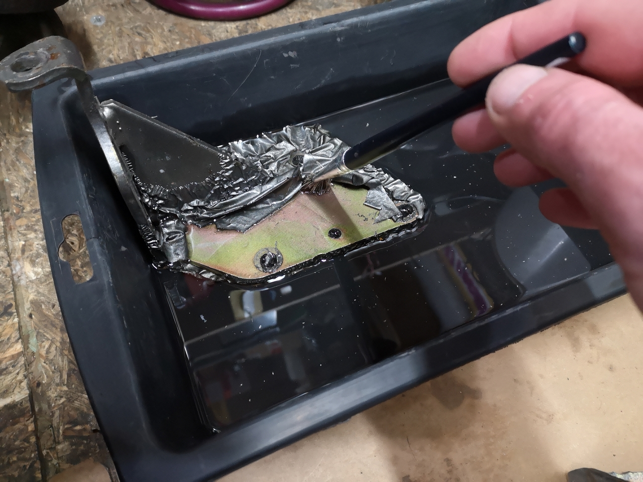

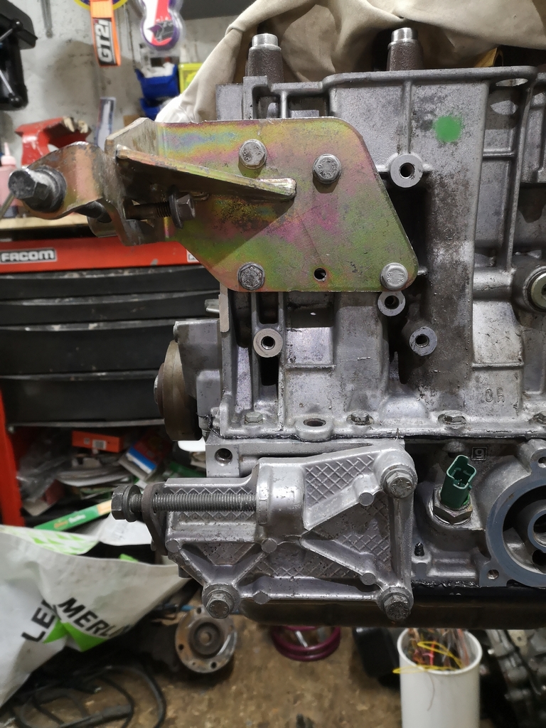

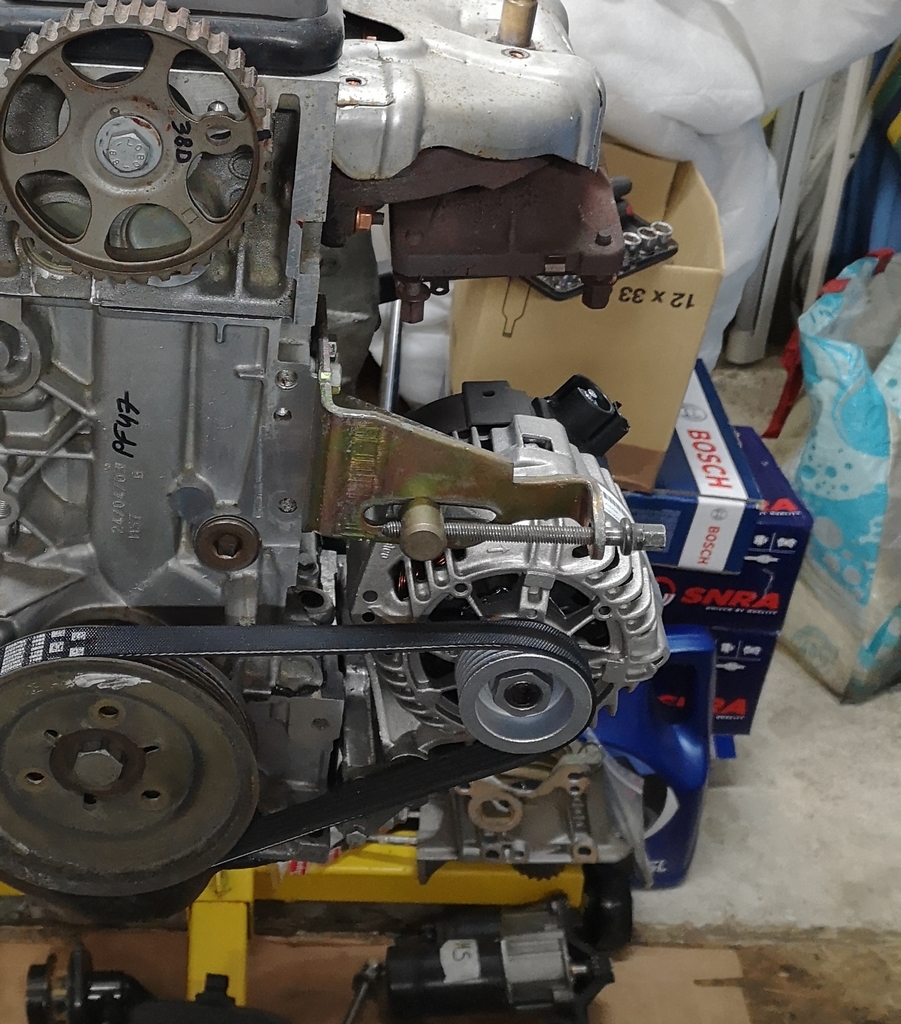

J'ai tenter de retirer la peinture à la bombe (probablement HT pour radiateur ou autre fonte)
de la patte supérieure de fixation/ tension de l'alternateur du bloc moteur.
Cette patte était sur le bloc Saxo 100 dans la ET, mais est idem sur mon KFW.
En grattant un peu, j'ai remarquer un TBE en dessous :) , j'ai donc tenté le diluant de nettoyage
peinture et ça marche, la peinture se barre intégralement, voyez :
IMG_20230302_234304.jpg [ 580.88 Kio | Vu 6251 fois ]
IMG_20230302_234248.jpg [ 802.91 Kio | Vu 6251 fois ]
Cette même peinture a été mise sur le bloc fonte TU5JP+ ,NFT, 100ch, par l'ancien proprio,
elle pourrai donc partir à son tour :)
IMG_20220902_040955.jpg [ 813.67 Kio | Vu 6251 fois ]

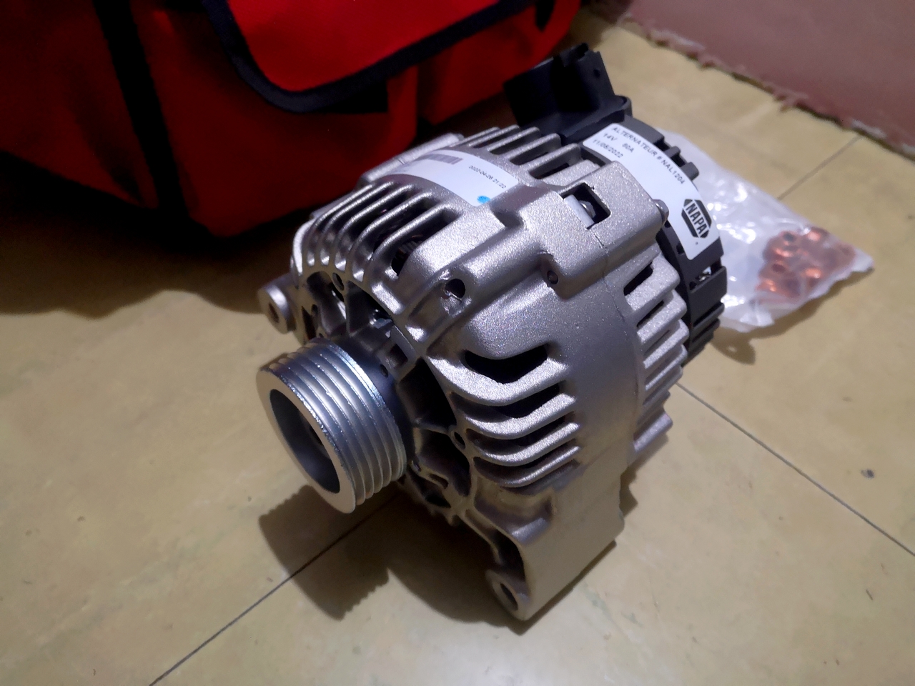

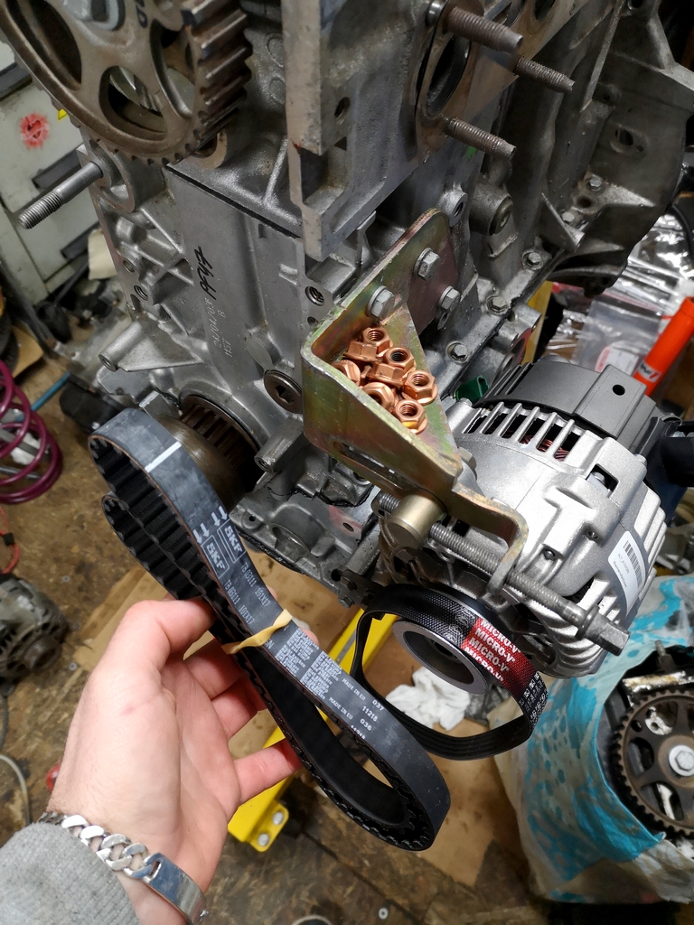

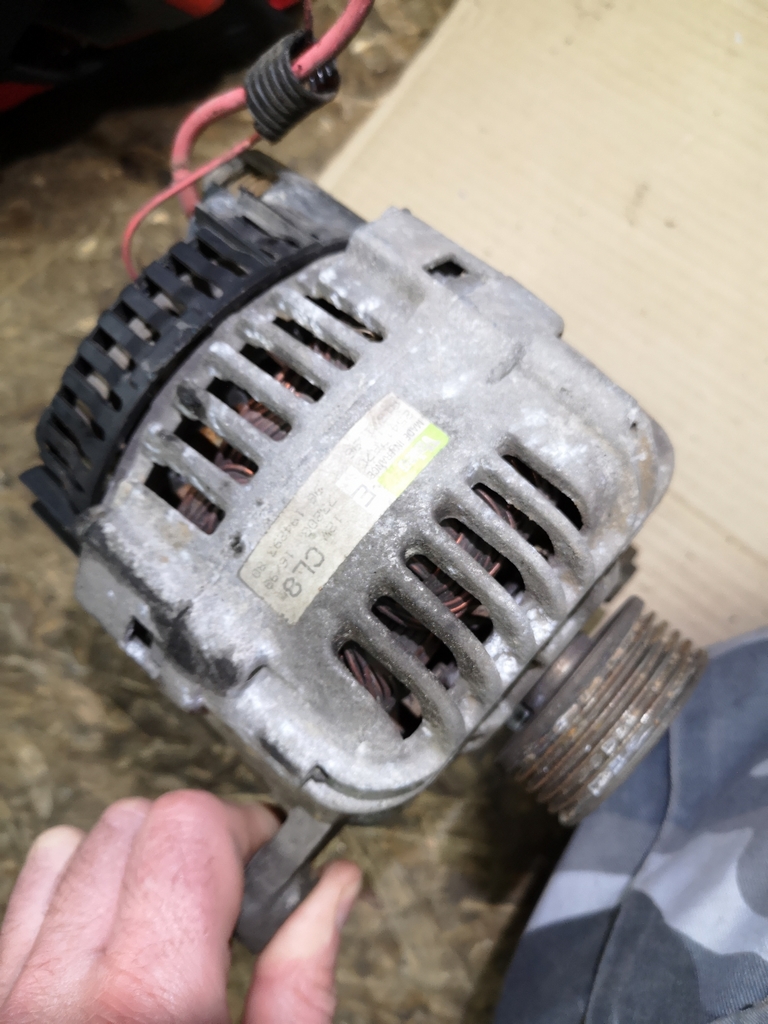

J'ai récuperer un alternateur à la casse d'occasion, un Valeo 80A sur un 106 Color line, ayant dans les 100miles..
Il me servira de secoure, en carton.
Car j'ai pas confiance en l'alternateur qui était sur le bloc 100ch de la ET :? , d’ailleurs il va
probablement me servir de consigne pour en acheter un neuf en magasin.

Pourquoi t'as pas confiance dans ton alternateur ??

Pour l'alternateur de la ET, celui qui était dessus donc, ne sachant pas son vécu entre les différents bloc,
je suppose.., je préfère le mettre comme consigne et prendre un neuf.
La caisse va rouler à travers la France, je veut pas de panne et vue comment la caisse à
été modifier/ bidouiller > un neuf :)

J'ai pas prit le bon alternateur à la casse...... il à pas la prise 2 pin de L4.....
Je vais donc inverser la consigne.... en espérant que sa passe.
Pas le choix.
Le nouveaux arrive Lundi soir.

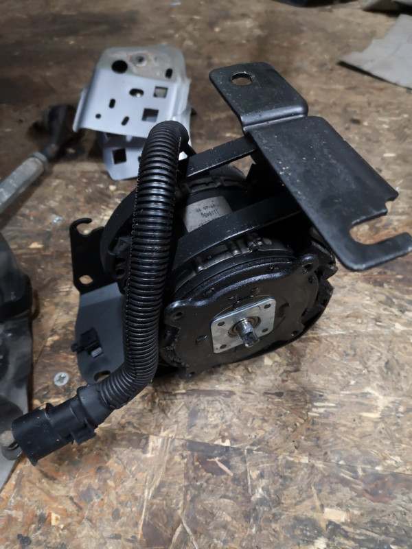

Concernant la traverse avant, j'ai trouver une nouvelle à la casse, noir onyx, nickel,
(photo ci dessous) sauf que....
2 jrs âpres je me rend compte que c'est pas la bonne .... tête ailleurs, le ventilo d'origine de ET va pas dessus.
Marre.
IMG_20230305_184613.jpg [ 709.03 Kio | Vu 6235 fois ]
L'ancienne récuperer, verte, qui elle est la bonne, mais verte dessus et dessous....
A repeindre donc :bignou:
IMG_20230305_192812.jpg [ 679.39 Kio | Vu 6235 fois ]

Suite ET,

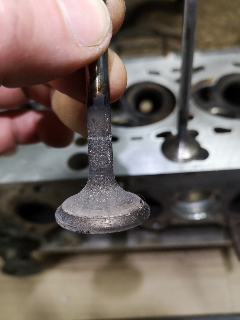

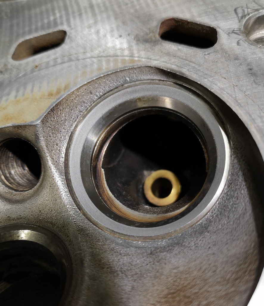

Le rodage soupape se termine, sa met 4 plombe car c'est corroder, j'ai du passer 6/8h pour les 8... [icon_eek.gif]
A la fois à la main, dans les deux sens, et à la visseuse idem, des heures et des heures accroupis....
Bilan: Plus de jours apparent avec 300lumens d'éclairage dans le conduit, sa ferme bien, c'est étanche :)
IMG_20230305_222813.jpg [ 803.07 Kio | Vu 6235 fois ]

Changement des spy de queue de soupapes:
IMG_20230306_011518.jpg [ 933.54 Kio | Vu 6235 fois ]
IMG_20230306_012210.jpg [ 965.73 Kio | Vu 6235 fois ]

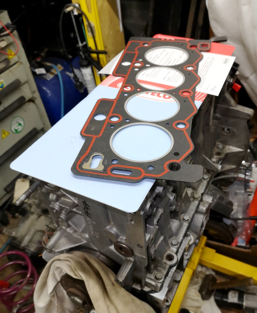

Mise en place JDC et culasse:
IMG_20230306_013321.jpg [ 909.66 Kio | Vu 6235 fois ]

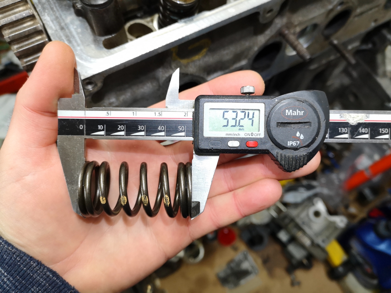

Problème niveau ressorts:
- TU1/ TU3 L3 = marquage bleu = petit ressort.
- TU5 L3+ (à partir de 99) marquage blanc (ou beige avec le temps) = moyen ressort.
- TU5 L4 TU5JP+ NFT 100 = marquage blanc (ou beige avec le temps) = moyen ressort.
Ok, mais je viens de démonter des soupapes d'une culasse Z06, TU3A, KFW 1.4L 75ch, L4, et les ressorts
sont idem que sur le TU5 NFT.....
Un 206+.
Donc, mon KFW à quels ressort d'origine véritablement ? :bvoyons:
Il me faudra la RT de 206 jusqu'a fin 2003 pour voir, je trouve pas sur le web.
IMG_20230306_020635.jpg [ 521.7 Kio | Vu 6235 fois ]
Mon bloc est un KFW TU3A de début 2003, AAC frappé S = 1.4L 75ch, L4.
Gestion Sagem (non MM).
IMG_20230306_023241.jpg [ 480.42 Kio | Vu 6235 fois ]
Se qui est noté ici, dans la RT de 306, pour les bloc TU des phase 2.1, ne m'indique pas ce que j'ai en L4.
L3+ oui, mais pas L4.
Il me faut la RT de la 206+ :bbah:
IMG_20230306_021639.jpg [ 630.66 Kio | Vu 6235 fois ]

je me trompai pas, les 8 ressort des culasses Z06 du bloc 1.4L KFW L4 ,sont bien idem à ceux de la
culasse Z07 sur TU5 NFT L4 de Saxo VTS 100ch/ 306 100ch.
(j'avais donc pas rêver à la casse lorsque j'avais ouvert une culasse de 206+ ).
Voyez en photo les marquages verticaux blanc
(Les ressorts qui étaient sur la culasse Z06 était donc pas les bons.... la saga continu.... [icon_rolleyes.gif] )
c3a624a00d8bb83c8b76914b61442970.jpg [ 627.25 Kio | Vu 6219 fois ]

Les moyeux avant neuf sont arriver, en STC, je l'ai est pas trouver en FelbiBilstein.
(Je met des moyeux neuf pour avoir la combinaison moyeux/ roulement de neuf.
C'est toujours préférable
si le moyeux à bouger/ tourner ou autre dans le roulement).

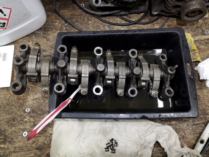

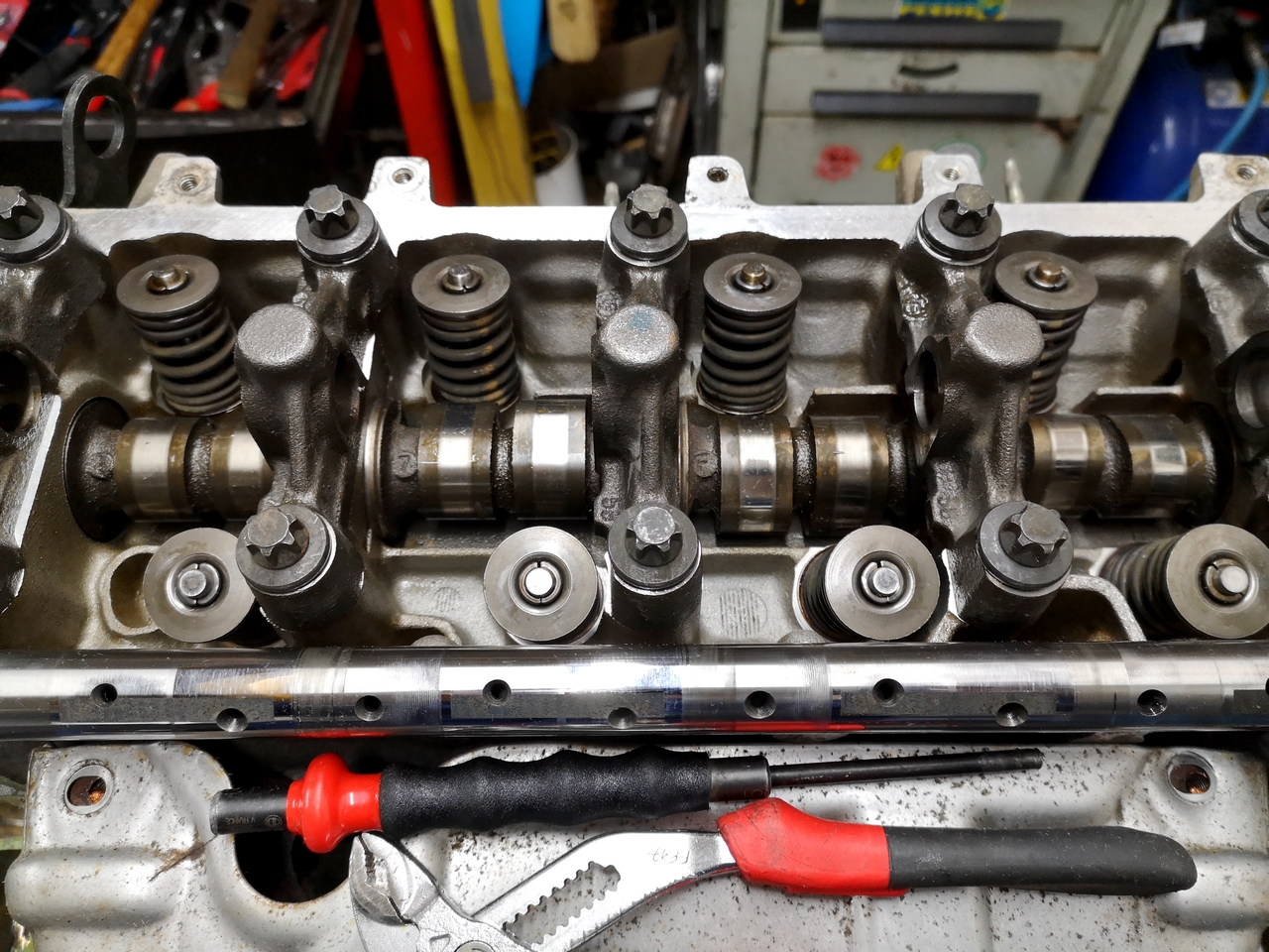

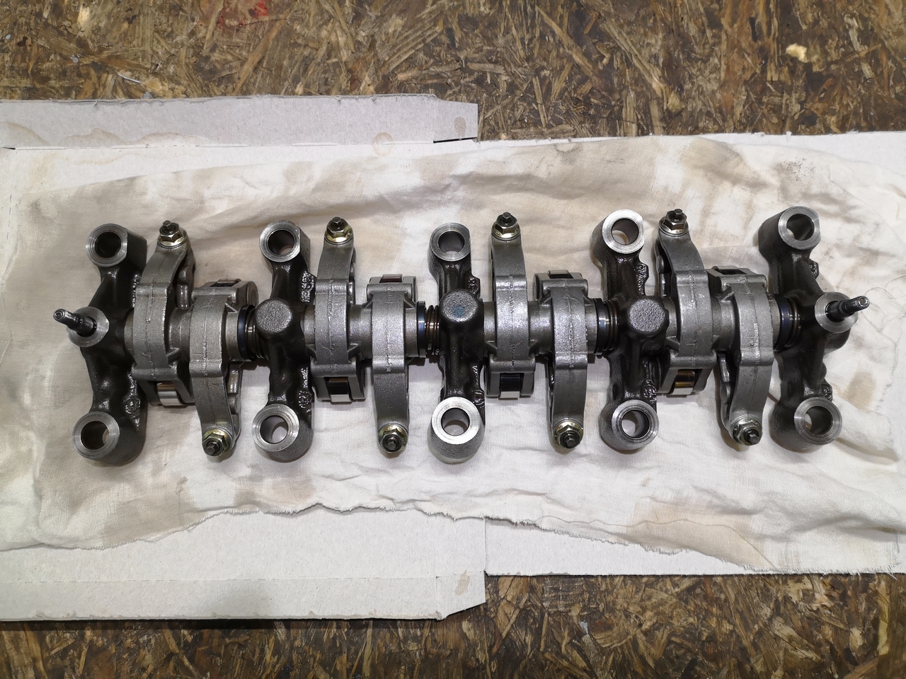

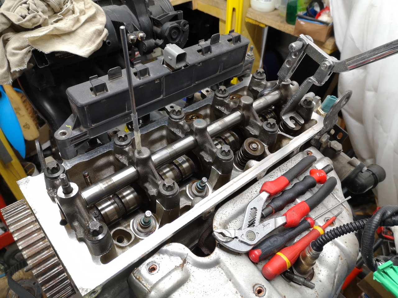

Nettoyage de la rampe de culbu:
IMG_20230313_061434.jpg [ 1.02 Mio | Vu 6194 fois ]
IMG_20230313_065004.jpg [ 1.04 Mio | Vu 6194 fois ]

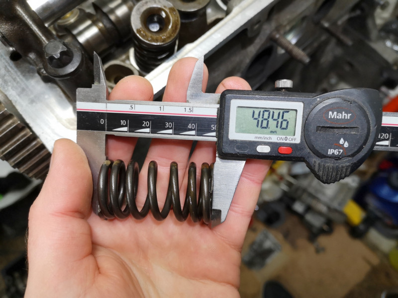

Découverte:

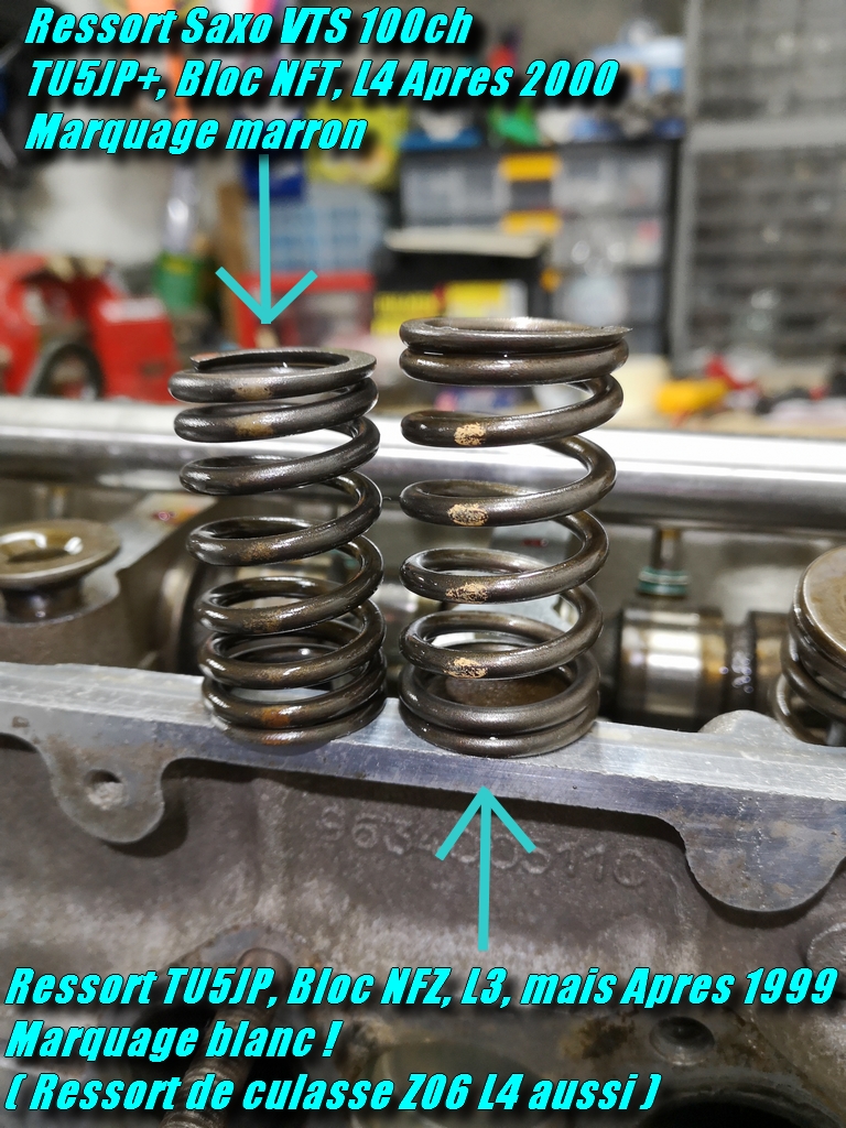

J'ai retrouver dans mes cartons les ressorts de NFT TU5JP+ (saxo 100/ 306 100/ Xsara 100),
ils diffèrent encore des ressorts de TU5 NFZ 90ch de 1999 à 2000 en "L3+"......
Voyez en photo, ils ont un marquage marron et non blanc et sont plus petit en hauteur:
(Je comprend pas tout c'est changement de ressort à l'usine mais bon...
A savoir que les ressorts de Saxo100, pour du TU5 sont bien plus "flex" que ceux de NFZ génération 1 et 2,
qui eux sont idem aux ressorts de XSI, donc très dur),
Allez photo:
IMG_20230313_062020.jpg [ 694.16 Kio | Vu 6194 fois ]
Ressort de NFZ et culasse Z06:
IMG_20230313_062159.jpg [ 819.11 Kio | Vu 6194 fois ]
Ressort Saxo 100 NFT:
IMG_20230313_062258.jpg [ 830.61 Kio | Vu 6194 fois ]

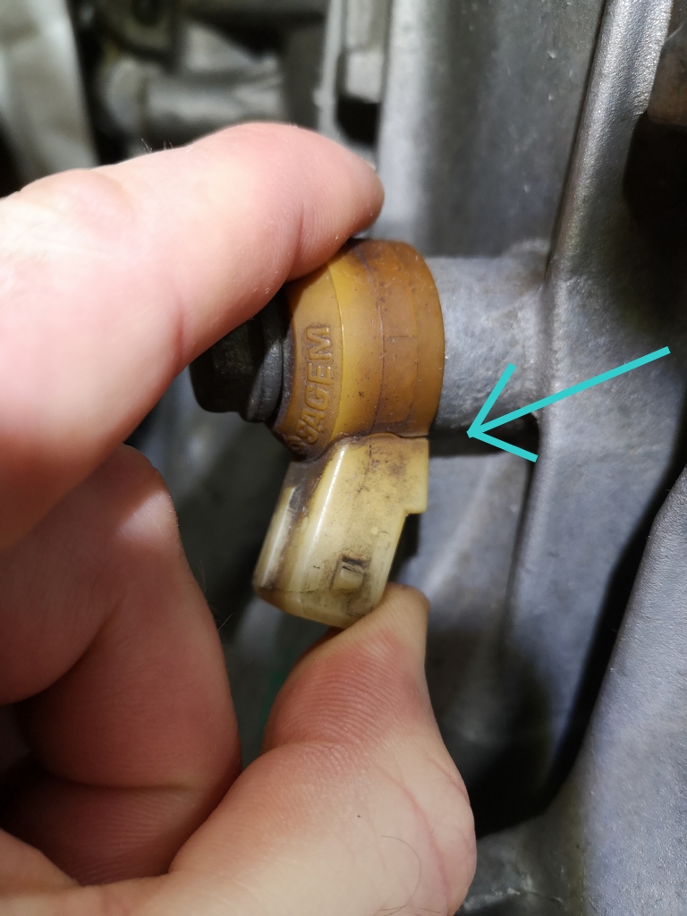

Autre découverte, au dos du bloc, le capteur SAGEM de cliquetis est fissurer :? , je ne sais pas si cela aura une incidence, dans le doute je vais le changer, :
IMG_20230313_062844.jpg [ 464.59 Kio | Vu 6194 fois ]
Rampe monté, pré-sérrage à 2 partout, serrage 240° mardi ou mercredi
(cause nouvelle clé de serrage Facom Angulaire et électronique - fini de me faire chier):
IMG_20230313_082401.jpg [ 670.82 Kio | Vu 6194 fois ]

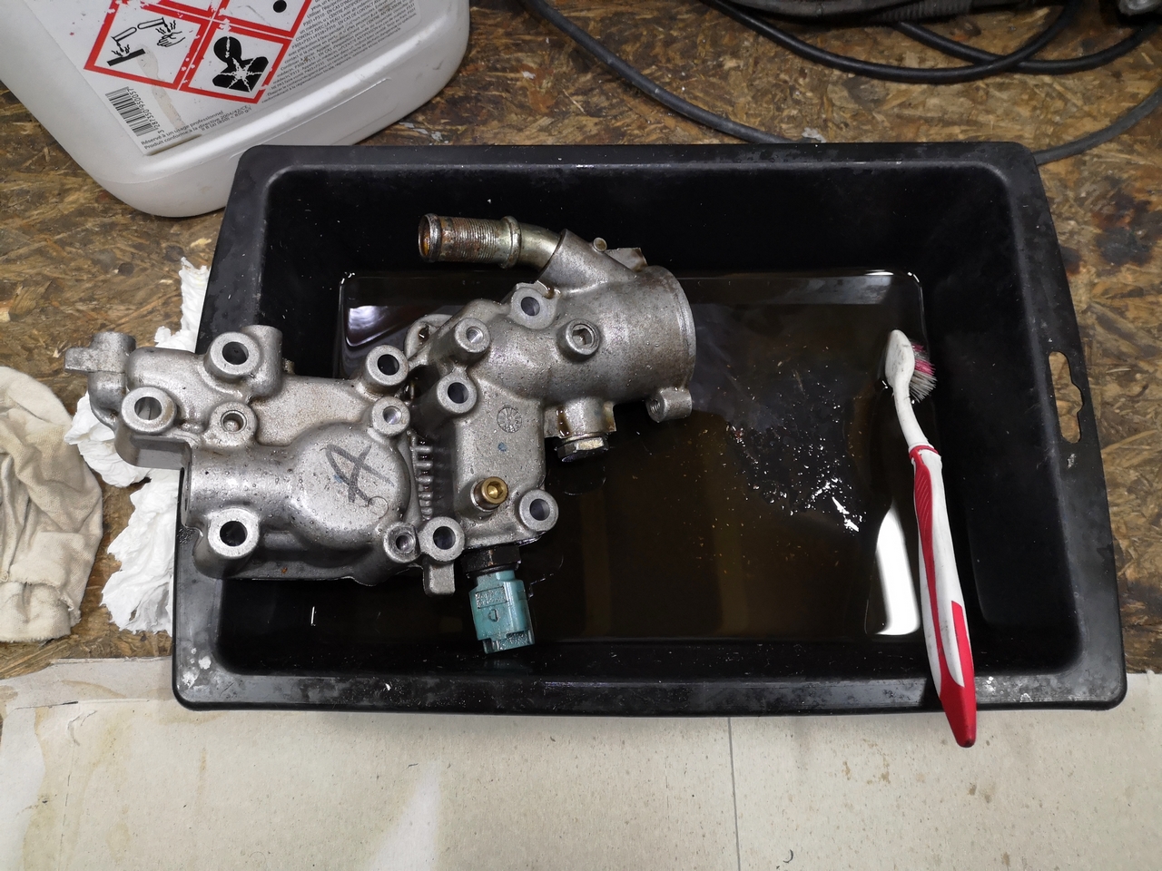

Retirage de l'ancien pâte à joint et nettoyage boitier d'eau:
IMG_20230314_055343.jpg [ 876.91 Kio | Vu 6182 fois ]
IMG_20230314_061225.jpg [ 916.97 Kio | Vu 6182 fois ]
Il me manque la sonde connectique L4 de température moteur (culasse), à récupérer donc, :
IMG_20230314_063401.jpg [ 906.12 Kio | Vu 6182 fois ]
IMG_20230314_072239.jpg [ 583.48 Kio | Vu 6182 fois ]

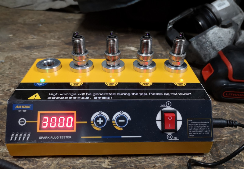

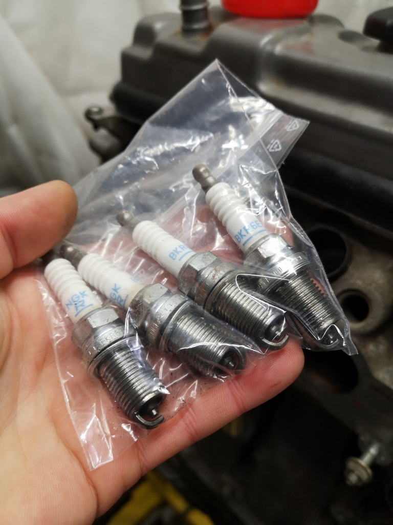

Installation bougie type origine Bosch (hiver BKR6) simple électrode:
IMG_20230314_065438.jpg [ 518.05 Kio | Vu 6182 fois ]
Mais avant, contrôle des étincelles histoire de..
ça à l'air de bien aller, malgré des micro arc dans l’intérieure du creux fileter
(porcelaine micro fissurer ?? saleté ??) de la 1 et la 4, a faire gaf par la suite !
IMG_20230314_070104.jpg [ 808.22 Kio | Vu 6182 fois ]

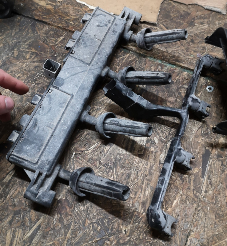

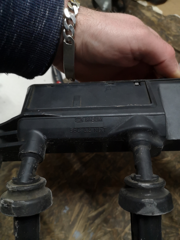

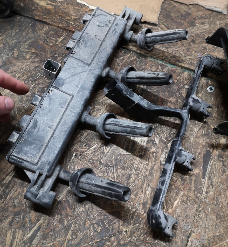

Coté bobine, j'ai récuperer dans le stock de pièces avec le moteur origine cette bobine, SAGEM,
Elle me semble être l'origine du bloc KFW, donc good, reste à voir si elle fonctionne ou pas .....
Et j'ai remarquer qu'il me manque les vis de fixation de la bobine, ou alors il faut je cherche dans ce que j'ai.
IMG_20230314_080016.jpg [ 951.02 Kio | Vu 6182 fois ]
IMG_20230314_080035.jpg [ 477.53 Kio | Vu 6182 fois ]

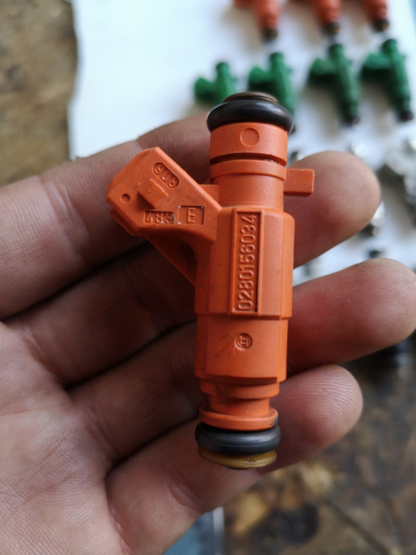

Pour les injecteurs,
vue que je vais rouler full E85, sa sera pas les origines noir avec le liserè bleu SAGEM H001 01F002A
qui débitent 110cc-min sous 3b, mais des Bosch 00280156034 origine JP4 1er génération, orange,
qui débitent 170cc-min sous 3b.
Normalement là, la lambda corrigerai pas sur un palier supérieure.
(De plus c'est du 4 jets).
Si jamais sa débite trop, je redescendrai sur les bleu foncé de Saxo100 Bosch 00280155794
qui débitent 155cc-min sous 3b
IMG_20220527_200055.jpg [ 474.52 Kio | Vu 6182 fois ]

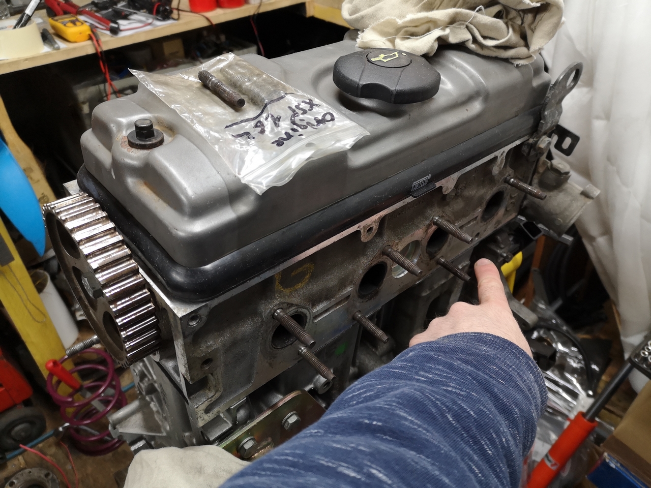

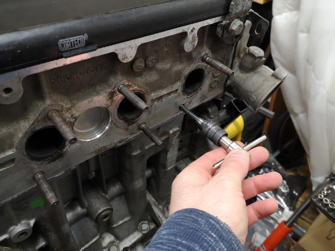

J'ai rajouter les goujons qui manquaient (4/5 goujon), mais le dernier (il fallait bien une couille..),
le début du son filetage est HS [icon_rolleyes.gif] , que les 2/3 premier filet, ouf... , un coup de taro de 8 du coup, :
IMG_20230314_071943.jpg [ 896.62 Kio | Vu 6182 fois ]
IMG_20230314_072224.jpg [ 777.52 Kio | Vu 6182 fois ]

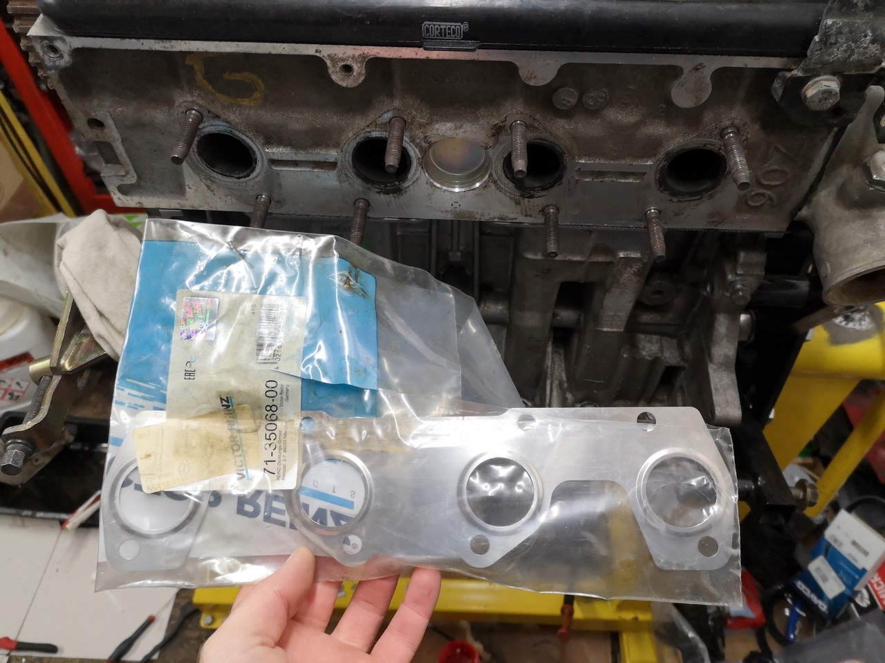

Coté joint d'échap, j'ai un de phase 1 ou 2.1 de neuf, good, je l'installe.
Mais âpres avoir été chercher du matos dans le coffre de la ET, je retrouve 2/3 joint d'échap,
Et là, je me rend compte que c'est pas les mêmes: le joint de phase 2.2 L4 âpres 2000 est doublé !
Voyez en photo.
Je vais tenter de remettre le meilleur des usager L4 8S que j'ai, sa devrai aller.
IMG_20230314_072729.jpg [ 852.02 Kio | Vu 6182 fois ]
IMG_20230314_074220.jpg [ 524.02 Kio | Vu 6182 fois ]

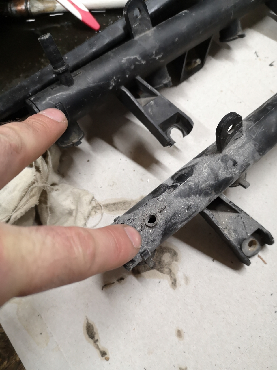

Coté rampe injection, récuperer avec le moteur, J'en ai une modifier aux fixation
(je ne sais pas pourquoi > poubelle), et une de bien, donc nickel, plus qu'a la nettoyer, :
IMG_20230314_080058.jpg [ 859 Kio | Vu 6182 fois ]

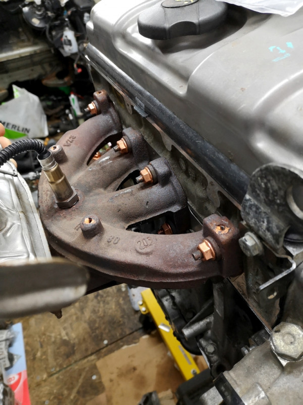

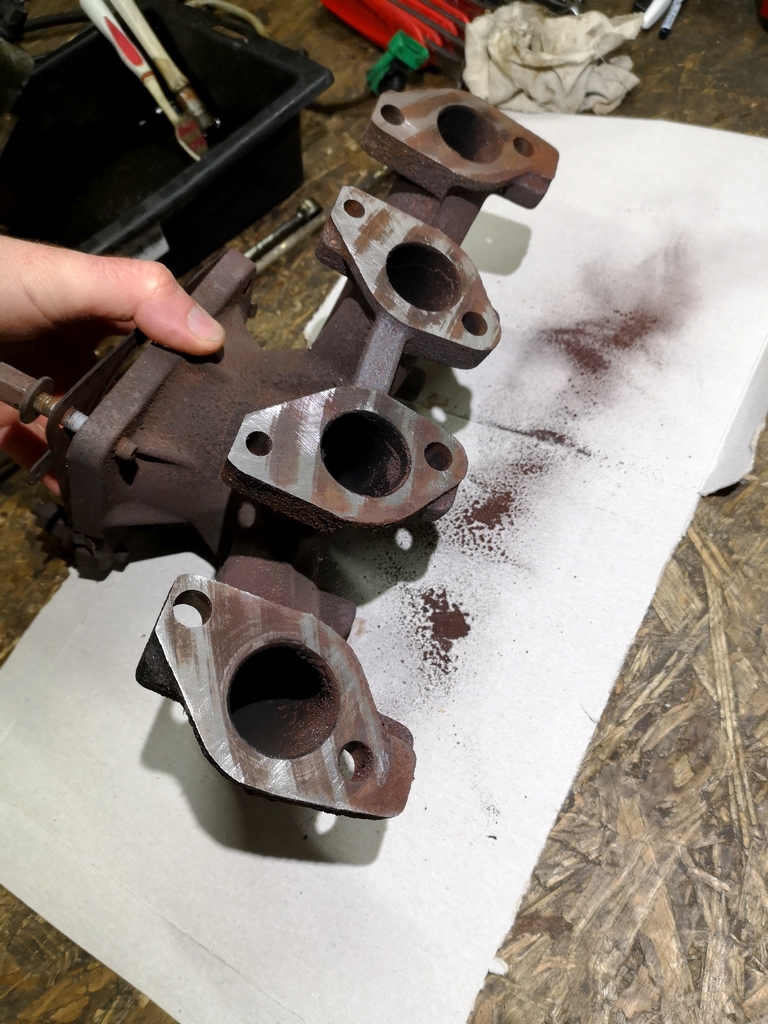

La platine du collecteur d'échappement doit être nettoyer, car de la calamine et
des résidus vont empêcher un bon plaquage sur le joint et .... sa va fuir....

Le nouveau alternateur Valeo et les écrous cuivre de collecteur d'origine, en marque Bosal.
(Alternateur reconditionner NAPA mais valeo de base)
IMG_20230315_210437.jpg [ 720.86 Kio | Vu 6169 fois ]
IMG_20230315_210447.jpg [ 706.32 Kio | Vu 6169 fois ]

> Ressort H-R commander, en - 25mm seulement pour remonter un chouillas la ET devant (et du coup derrière).

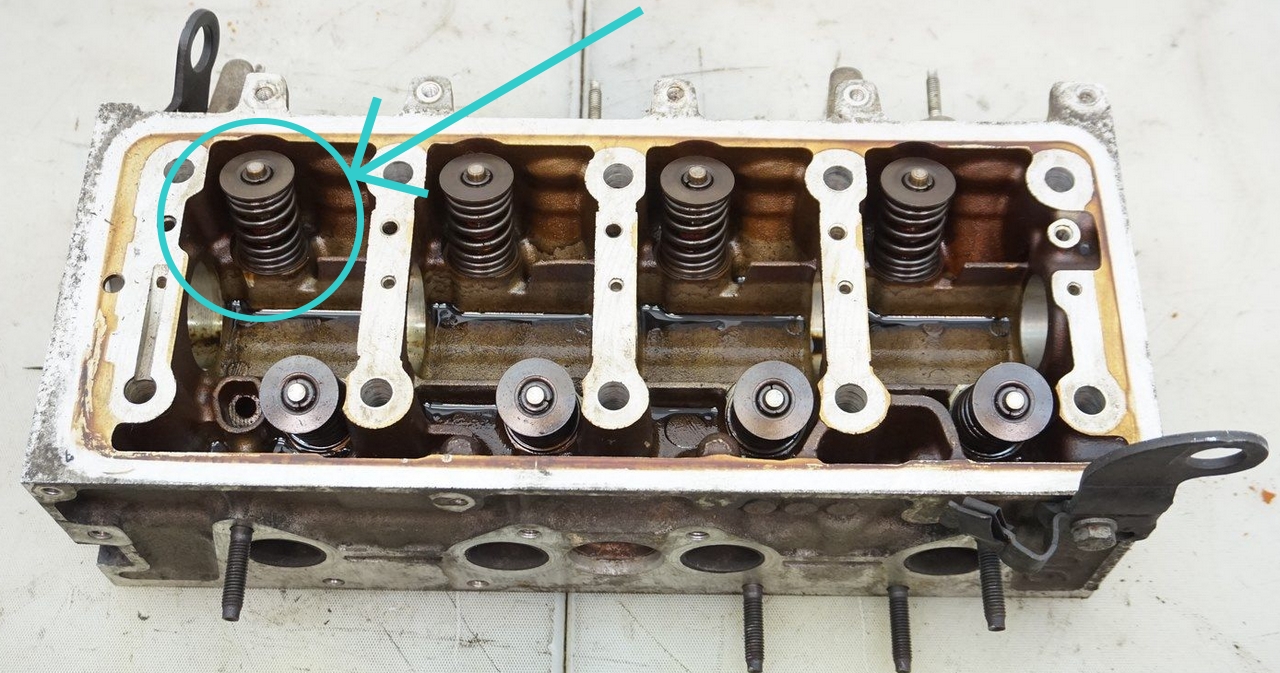

Coté ressort de soupapes.... tralala :ml:
Nouvelle découverte, les longs avec marquage blanc ne proviennent pas de la Z06, mais d'une culasse TU9.
(J'ai vérifier à la casse se que j'ai démonter, les culasses sont toujours là, je me suis donc tromper)
Alors maintenant la question est, quels sont les ressorts en photo en haut de la Z06 ?
Ceux de Z07 marquage marron ??? car moi je ne vois pas de trait bleu....
Ou est-ce encore d'autres type de ressort ???............. :bourrer:

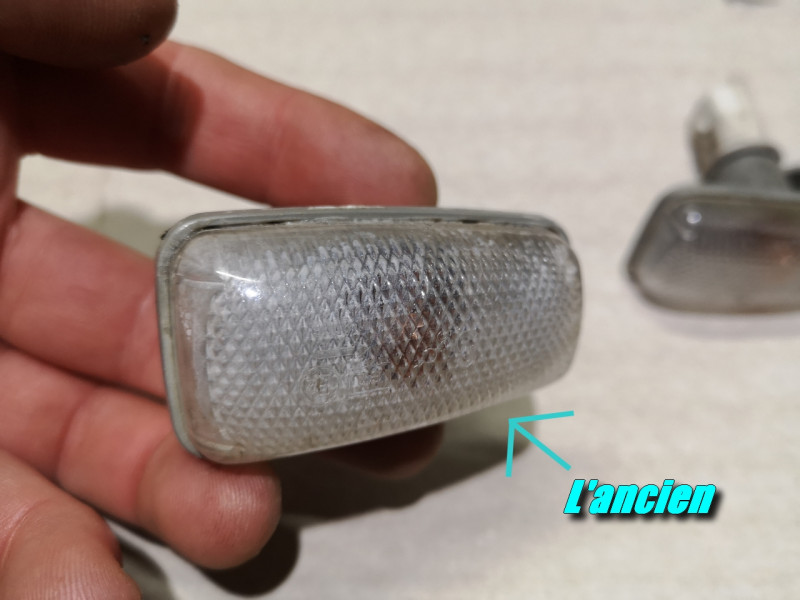

J'ai réussi à récupérer en casse un répétiteur latérale droit passager, pour remplacer l'actuel
casser et recollé à la Loctite (ancien proprio), Loctite qui à tout blanchie dans le l'optique du répétiteur, voyez en photo:
IMG_20230319_160502.jpg [ 875.62 Kio | Vu 6142 fois ]
IMG_20230319_160517.jpg [ 622.18 Kio | Vu 6142 fois ]

Ici le plan de joint du collecteur L4, nettoyer/ mis à plat pour l'étancheïté avec le joint neuf,
et en photo monté sur le bloc, avec les écrous neuf cuivre, mis avec de la graisse cuivré:
IMG_20230319_170831.jpg [ 601.66 Kio | Vu 6142 fois ]
IMG_20230319_200127.jpg [ 612.23 Kio | Vu 6142 fois ]
Le calorstat monté (de Z07 a voir..) :
IMG_20230319_175105.jpg [ 630.4 Kio | Vu 6142 fois ]

Le nouveaux alternateur pré- monté (en attente de la distrib):
IMG_20230319_200509.jpg [ 716.92 Kio | Vu 6142 fois ]

Je démonte les ressorts/ coupelles au marquage marron long, que je pensai de Z06 mais enfaite de TU9 donc....
Photos:
IMG_20230320_191545.jpg [ 1022.43 Kio | Vu 6138 fois ]
Les véritables de Z06, enfin, avec leurs coupelles spécifiques :
IMG_20230320_194303_1_BURST001_COVER.jpg [ 504.1 Kio | Vu 6138 fois ]
IMG_20230320_202944.jpg [ 1010.81 Kio | Vu 6138 fois ]
