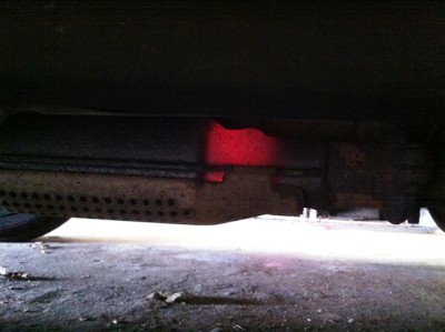

ma voiture démarre au quart de tour mais quand j'accélére pas de puissance il faut monter dans les tours pour pouvoir avancer correctement , le pot cata fait plus de bruit et il devient rouge
IMG_05121.jpg [ 100.35 Kio | Vu 9890 fois ]
je pense au carburant non brulé dans les cylindres 2 et 3 .

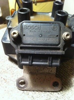

peut-être avant la bobine
le Module D'allumage MTR04 ?
IMG_0528 +.jpg [ 112.53 Kio | Vu 9809 fois ]
de l'aide serait la bienvenue car je n'ai plus de solution pour l'instant :(
Merci de votre aide .

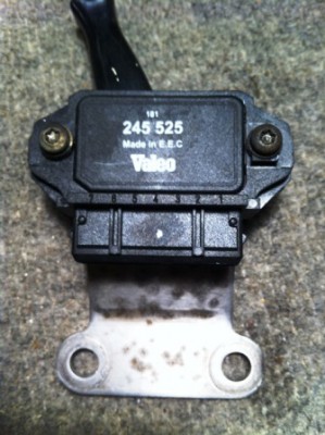

j'ai changé le module d'allumage et ça marche super .....
salut.
IMG_0548+.jpg [ 65.57 Kio | Vu 9678 fois ]
