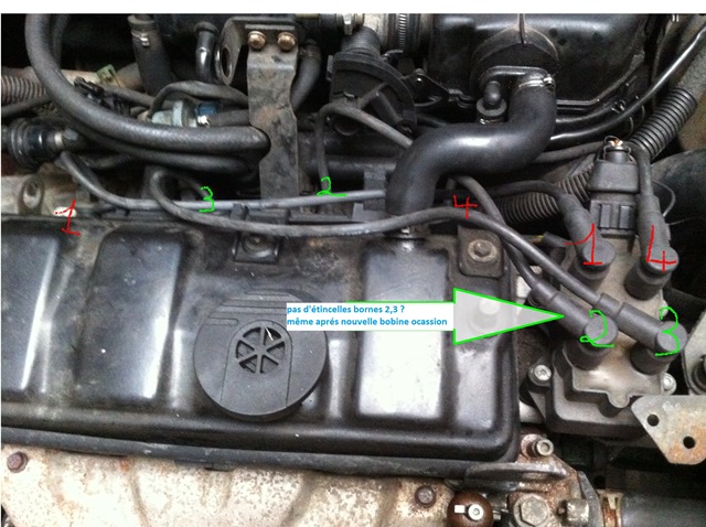

je relance mon problème de bobine ?
ma voiture démarre au quart de tour mais quand j'accélére pas de puissance il faut monter dans les tours pour pouvoir avancer correctement , le pot cata fait plus de bruit et il devient rouge
je pense au carburant non brulé dans les cylindres 2 et 3 .
Donc j'ai vérifié la bobine
les bornes 1 et 4 ont des étincelles , par contre les 2 et 3 rien ?
j'ai pensé que la bobine était HS , j'ai acheté une d'occasion 30 euros mais j'ai les mêmes symptômes étincelles sur borne 1,4, et rien sur 2,3 ?
donc l'essence ne brule pas dans les cylindres 2 ,3, il marche sur 2 pattes et l'essence non brulée tombe dans le pot cata ,
plus de solution à part acheter bobine neuve !
ou autre chose ???????
peut-être avant la bobine
le Module D'allumage MTR04 ?
de l'aide serait la bienvenue car je n'ai plus de solution pour l'instant :(
Merci de votre aide .

j'ai changé le module d'allumage et ça marche super .....
