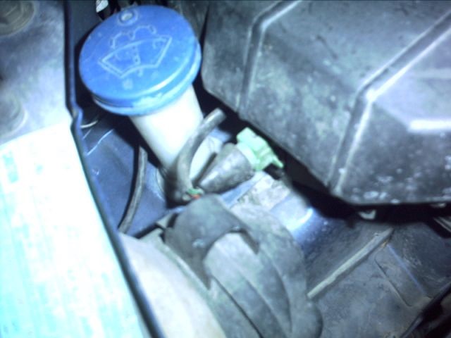

1- Fabrication de l’outil, branchements :
On ne peut pas faire plus simple :) ! Il suffit d’avoir....du fil, rien d’autre ! En fait 2 fils, suffisamment longs pour aller du moteur jusqu'à l’intérieur de la voiture, devant le volant. Si vous voulez vous faire un modèle « luxe » un peu comme celui qui est commercialisé, alors vous pouvez aussi mettre un interrupteur.

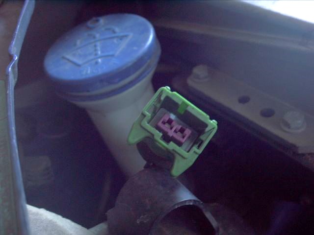

Il faut ensuite brancher celui-ci sur la prise diagnostic verte du calculateur. Celle-ci est placée sur la 106 juste devant ce dernier, derrière le phare :
Elle est branchée sur une embase : c’est en fait un leur, il suffit de passer ses doigts derrière pour s’en rendre compte (cela protège les contacts malgré tout). Pour la libérer, il faut enlever la petite agrafe métallique qui la tient avec une petite pince par exemple, après on obtient ceci :

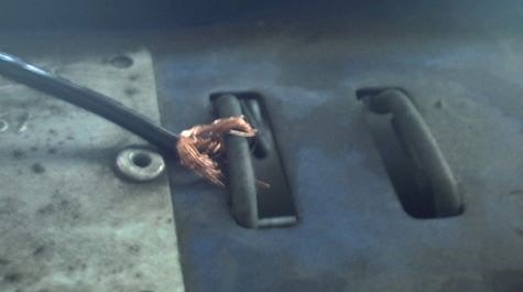

Branchez alors un fil sur la masse ou le connecteur négatif de la batterie, bref là où vous pouvez :

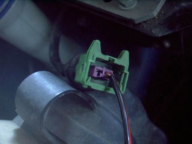

Puis un autre fil sur le contact numéro 2 (c’est écrit en petit sur le plastique violet) :
Dénudez les autres extrémités de vos deux fils, si vous voulez vous pouvez y mettre un interrupteur ou un bouton poussoir : le câblage est déjà terminé !
