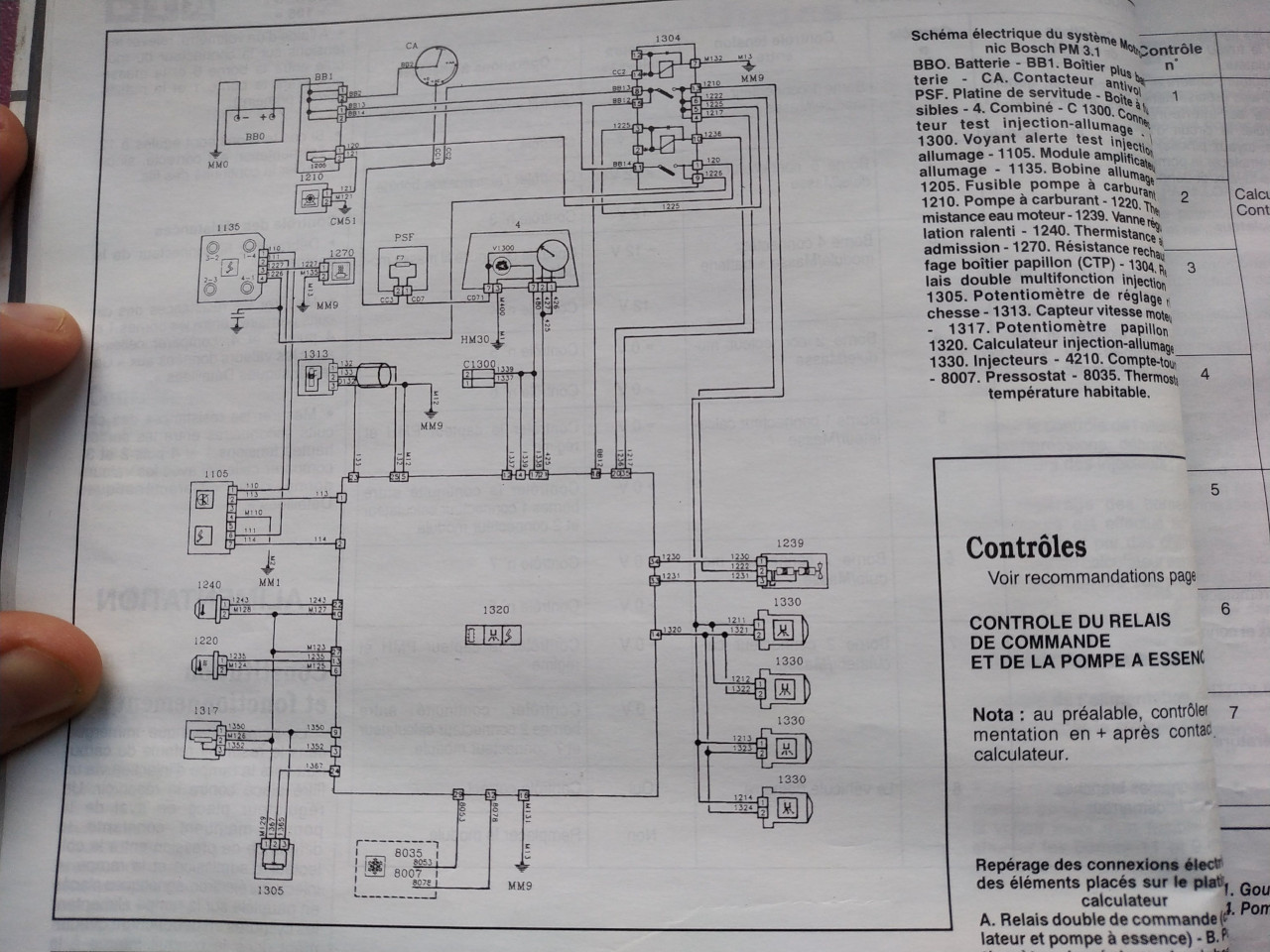

bjr a vous ! je suis a la recherche de schema du faisceau du 1.4 non cata ,

Tu parles de ça ?
IMG_20201108_161351.jpg [ 283.32 Kio | Vu 2273 fois ]
Celui-là correspond aux 106 de 91 à 94 avec système Motronic Bosch PM 3.1. Je peux te le scanner en meilleure qualité.

bjr et désoler de ne pas répondre plus tot ! oui le schéma scanner avec les code des éléments serai ttes bien ! et si dans un coin de garage un menbre a un faisceau en etat correct je serai preneur !merci

Voilà le lien vers mon Google Drive pour le télécharger : https://drive.google.com/file/d/122JNO1 ... sp=sharing
