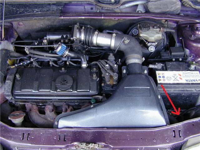

Merci pour le schémas larcenn je les avaient vus mais pas moyen de les obtenir en grand sur image shack (je n'en ai eu que 6 sur la totalité des plans).
J'ai donc encore les clignos, les stops et le feu de recul, j'ai vérifié toutes mes ampoules -> no problem aucune n'est grillée.
J'ai vérifié les connectiques qui semblent être celles des feux (à l'endroit que je montre sur la photo), la plus grosse était bien oxydée donc j'ai gratté avec un tournevis mais ça n'a rien changé.
