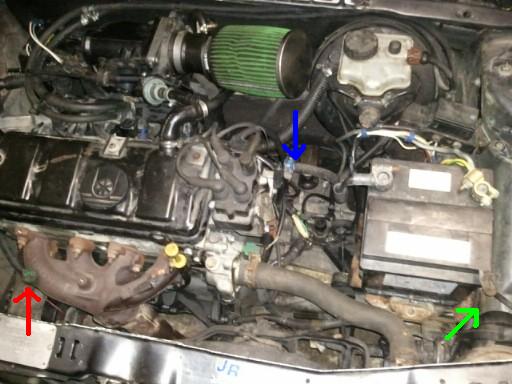

bonjour a tous voila jai un probleme avec mon xsi!je viens de recuperé une xsi sans moteur boite je viens d'en remettre un et il me reste des fiches et pas possible de trouvé ou vont elles,il y en a 3!merci au personne qui pourraient m'indiqué a quoi elles servent!!!
rouge:la fiche vert qui est avec les fils d'alternateur
bleu:fiche bleu qui va avec le fiche pour la pompe a eau
vert:fiche marron qui est avec la prise

D apres se que j arrive a voir la prise verte vers le collecteur serait la prise diag la fiche bleu serait une sonde d eau pas loin du calostat et la marron il me semble qu elle est dans le vide!!

non la diag est a coté du calculateur la elle arive du gaine avec les fiches de lalternateur!!merci!

Verte -- sonde niveau d'huile
bleu ---- sonde de température d'eau
marron - --diag (il y en a 2, une à coté du calculo et celle ci :bien:

ah mon avis cest pas sa on plus les sondes sont toute branché fin cest un peu bisar

Entre les version catalysé les version noncata, et les 1600 tu as beaucoup de différences niveau faisceau.
se sont toutes des fiches 2 broches ?
-Pour la fiche de gauche je pense que ça peu être pour le compresseur de clim.
-Pour celle de droite c'est une prise qui se fixe sur un petit support sur le passage de roue, et qui se branche a rien.
- Pour celle du milieu, elle va sur une sonde du calorstat ou de la culasse je sais plus.

la fiche verte cest bon jai trouvé cest celle au dessu du filtre a huile jai oublier de la brancher comme un c..!mintenant reste a voir 2.3 bricole car lauto doit etre au dessu de 3000tour pour tourné,hic!!!!!mais jai branché la pompe en direct car je crois que jai un probleme niveau faisceau de pompe car elle fonctionne et mon fusible est bon mais la misere pour voir ou est le probleme

controle ton relais double.
Pour le régime a 3000tr/min contrôle ton circuit de ralenti, et si tu n'a pas de prise d'air.

le relais double est ok pas contre ya un truc qui ce branche sur la boite a air mais jai un filtre green donc je cest pas ce que je doi en faire

C'est la sonde de température d'air :bien: pas bien grave si pas branchée ;)
