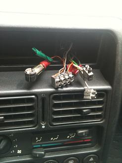

bonjour j'ai un petit soucis quand je veut bancher un poste il n'y a as de masse et le fusible derrière le poste saute a chaque fois que je le branche
voici une photo

Si je dis pas de connerie,ton antenne peut servir de masse
mais le poste que tu veux brancher,tu compte le raccorder aux sucres comme sa a larrache?Le mieux serait de refaire des branchements propres en reconnectant les fiches isos dorigine.

j'aurais bien voulu remettre ceux d'origine mais c l'ancien proprio qu a fait ce truc degeu je pense que je vais refaire un branchement propre

C le mieux,va farfouiller dans une casse pour trouver les prise quil y avait avant et rebranche tout sa proprement,si possible avec des fiche iso de la meme couleur que tes fils,fais attention quand meme,jai trouver deux type de couleurs pour ces fiches.

Si je peux me permettre : vire les sucres sinon tu n'auras que des emmerdes (avec mon ancienne clio j'en avait jusque la) sans compter le coté esthétique. Meme si tu ne le vois pas c'est toujours mieux d'avoir un branchement propre et net.
Mon conseil : va chez norauto acheter le faisceau spécifique si tu peux et pour les raccordements de fils tu prends de l'étain et de la gaine thermoretractable.

Est ce que tu as encore la grosse prise rouge?Si oui pas besoin de raccordement,les deux fiches iso vont dessus.

Les fiches iso se trouvent en centre autos. Changes tes dominos pour les fiches iso, sinon tu sera embêter.
Après pour ta masse tu peux la reprendre sur tes warning ou autres boutons se trouvant autour de l 'autoradio
