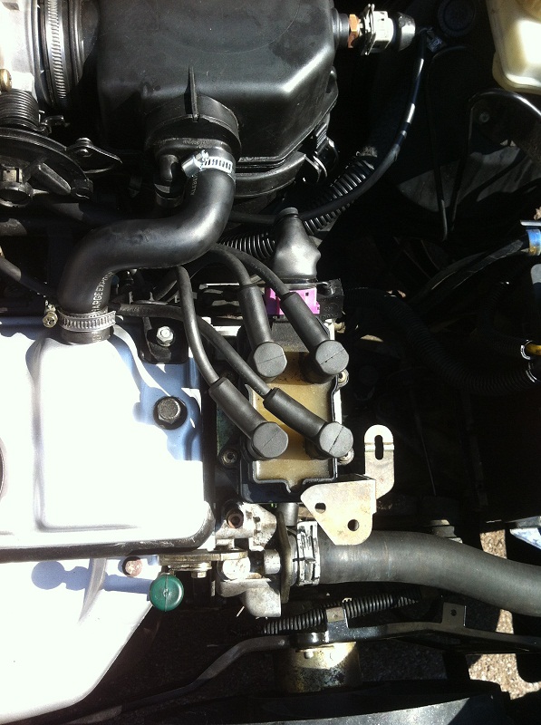

ok actuellement sur ma voiture j'ai :
14haut
23bas
 Sujet du message: Re: ordre allumage
MessagePosté: Jeudi 02 Août 2012 21:37
Messages: 2596
14haut
23bas
sur la photo
2 1
4 3
MessagePosté: Jeudi 02 Août 2012 23:00
Inscription: Jeudi 14 Juin 2012 17:27
Messages: 23
ok est sur vos voiture comment ces ?
MessagePosté: Jeudi 02 Août 2012 23:09
Messages: 3878
1/3/4/2 c'est l'ordre d'allumage d'un 4 cylindre il me semble ...
donc ce que tu as n'est pas bon du tout ...
si on prends :
21
43
en partant d'en haut a droite dans le sens des aiguilles d'une montre ça donne 1/3/4/2 ... donc ça me semble bon ;)

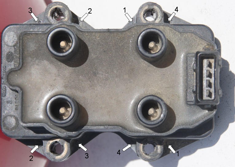

Sur la bobine au niveau de chaque fixation, tu as 2 numéros (photo 1 : 2-3) et de l'autre coté tu as 3-2. C'est une bobine jumostatique pour allumage à étincelle perdue. Tu as l'allumage sur les cylindres 1-4 puis 2-3 . Si le cylindre 1 est en phase de combustion, le cylindre 4 est en echappement, donc une étincelle sur la bougie ne gêne pas le fonctionnement.
Sur la photo 2 tu as tous les numéros, on peut avoir les fils de bougies sur 1-4 ou 4-1 et 2-3 ou 3-2.
Le cylindre 1 est coté embrayage.

merci j'allai justement répondre car j'ai essayer comme on me le conseillait plus haut est impossible de démarrer la voiture fait un retour est cale ?
la voiture tourne plutôt bien que quand je met
41
32
ou
14
23
j'allait demander si ces normale mais tu a répondue a ma question .
merci encore car maintenant je suis sur de l'ordre allumage est je sais que mon problem ne viens pas de la .super tes explication :bien:
