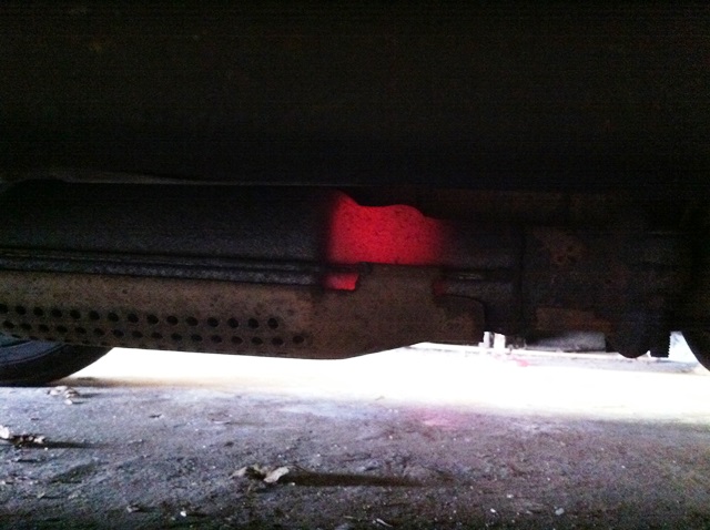

ma voiture démarre au quart de tour mais quand j'accélére pas de puissance il faut monter dans les tours pour pouvoir avancer correctement , le pot cata fait plus de bruit et il devient rouge
je pense au carburant non brulé dans les cylindres 2 et 3 .

donc l'essence ne brule pas dans les cylindres 2 ,3, il marche sur 2 pattes et l'essence non brulée tombe dans le pot cata ,

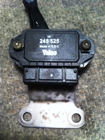

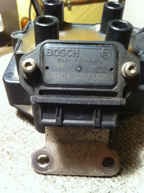

peut-être avant la bobine
le Module D'allumage MTR04 ?
de l'aide serait la bienvenue car je n'ai plus de solution pour l'instant :(
Merci de votre aide .

j'ai changé le module d'allumage et ça marche super .....
