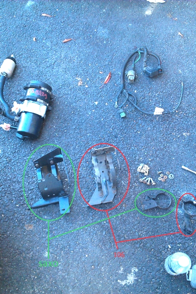

J'étais parti pour commencer à réinstaller les biellettes de direction (avec pré-réglage du parallélisme).
Je m'étais dit, pourquoi pas essayer de changer le relais (voir photo plus haut).
Quelques bricoles à reprendre, notamment une fuite concernant le réseau hydraulique de la DA. (Connexion sur la crémaillère).
Ca c'est la bonne nouvelle.
La moins bonne, c'est que la colonne n'est pas le bon.
A gauche la colonne pour non-assistée installé il y a peu sur la 106.
A droite,pour l'assistée qui devait l'être.
Les croix représente les points de fixation du commodo.
La plaque qui va fixer la colonne à la caisse est de travers.
Ce qui fait que mon neiman ne sera pas bien placé et le comodo de travers.
De plus les points de fixation sont en quinconce, hors il doivent être aligné.
Je suis bon à rechercher une autre colonne pour 106 phase 1 DA...
Un problème réglé, un nouveau à résoudre...
Perpétuel recommencement!
DaVS16, si tu passe par là.
Regardes dans ta caverne (d'Ali baba), si t'en as... :lolbis:

Bizarre que çà soit de travers, j'ai acheté une colonne d'AX et c'était pourtant les mêmes, hormis le carrés de fixation sur la crémaillère.
Enfin, comme tu dis un autre problème à résoudre, et il aura sa solution ;)

j'ai pas eu de souçis à monter une colonne de 106 phase 2 comme la tienne sur ma 106 phase 1 diesel lorsque je l'avais fait, les trous dans le chassis était prévus pour les deux montages, par contre fallait récup la plaque en métal ou il y'a le taraudage en 8X125 (à la limite tu peux percer et tarauder ta plaque)
pour le support commodo et trou décalé ça m’étonne car pas eu de problème pour ma part mais j'avais monté le TDB PH2 en même temps
