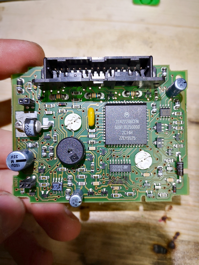

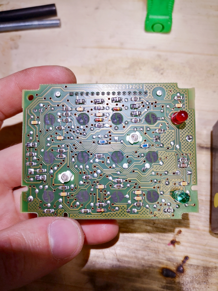

Démonter sa donne sa :
IMG_20190929_045806.jpg [ 961.02 Kio | Vu 8767 fois ]
IMG_20190929_045823.jpg [ 549.3 Kio | Vu 8767 fois ]
IMG_20190929_045914.jpg [ 745.12 Kio | Vu 8767 fois ]
IMG_20190929_045930.jpg [ 699.16 Kio | Vu 8767 fois ]
IMG_20190929_050001.jpg [ 431.65 Kio | Vu 8767 fois ]
