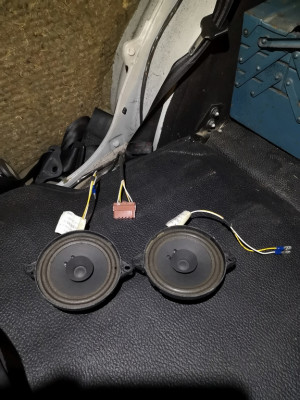

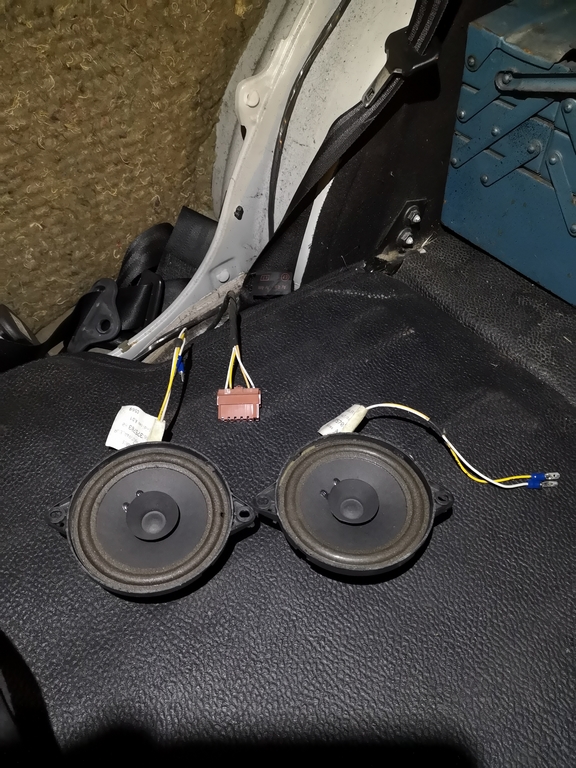

hello,
je recherche des info concernant le branchement des HP arrieres.
1/ je suis pré câblé,jusque la tout va bien, comme toutes les 106
2/ mes HP arrière proviennent d'une quick ou ET donc connectique différente,
pas grave je met des cosses
3/ HP brancher sur la connectique droit passager le son est pas terrible,trop bas,idem sur la gauche,
sauf si sur la gauche conducteur je me branche sur les fils blanc et jaune entourer en image , :bvoyons:
c'est derniere ont plus de puissance du post on dirait, fils pour un caisson ou ??? :bvoyons:
D’ailleurs pourquoi il y a autant de fils sur la connectique gauche conducteur ? pontage pour la droite ?

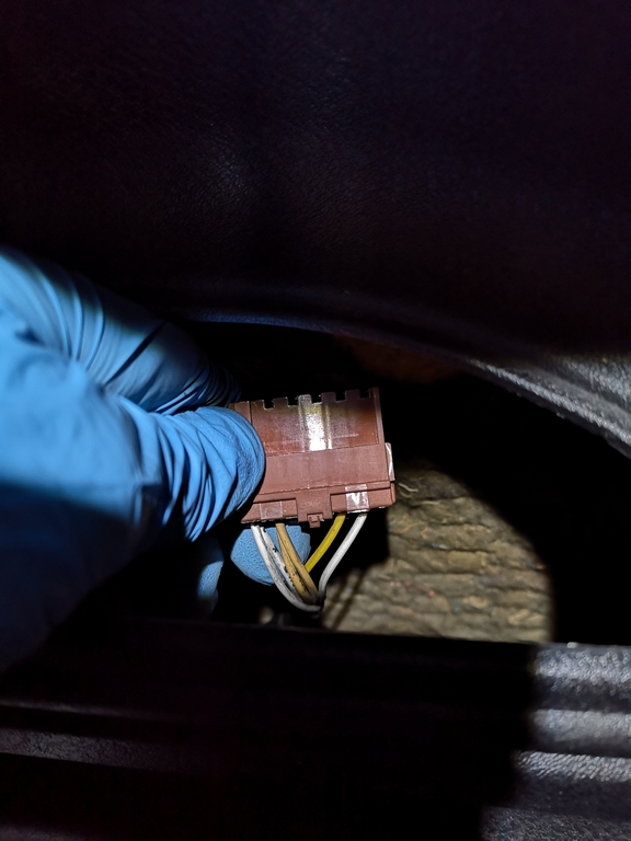

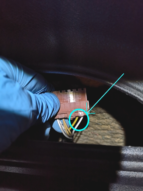

J'ai le faisceau intermédiaire qui va de la grosse fiche marron a HP dans ma S16, faut que je regarde lesquels des 4 fils vont jusqu'au HP
 Sujet du message: Re: Branchement Haut parleur arriere 106 XS ph2
MessagePosté: Dimanche 17 Février 2019 4:47
Messages: 5120
[icon_razz.gif]
MessagePosté: Dimanche 17 Février 2019 11:41
Messages: 886

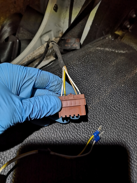

Voici le côté passager
Côté conducteur, j'ai pas pu sortir les 2 fiches, celle du HP est clipsée sur le passage de roue mais c'est aussi connecté sur les fils des PIN 5 et 6 comme de l'autre côté
MessagePosté: Lundi 18 Février 2019 1:00
Messages: 5120
okai ouai ba j'ai un soucis alors coter passager, sa marche pas sur les deux bon fils :/
du coter conducteur c'est bon
merci bien :inlove:
