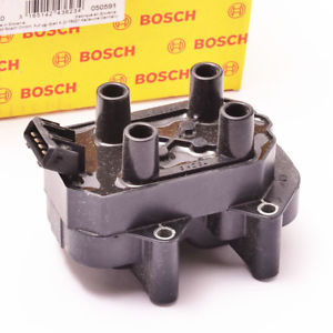

La bobine jumostatique de la xsi quand a elle a deux bobine de même type,
que en video a peut pret , contrôler par le calculateur,
qui lui (sens propre) demande et reçoit l'info du capteur régime pmh (pmh la en l’occurrence)
Il commande l'une ou l'autre bobine (primaire/secondaire)selon la/les cibles du VM (1-1 creux /1-1 creux etc) constamment
(d’où le cycle a perdre)
Comme il y a deux bobine, une fait émettre une étincelle dite perdu comme quand par exemple
le 2 et 3 est au PMB.
Voila.
jumostatique est le ''principe'' de fonctionnement
s-l300r.jpg [ 17.34 Kio | Vu 6106 fois ]
