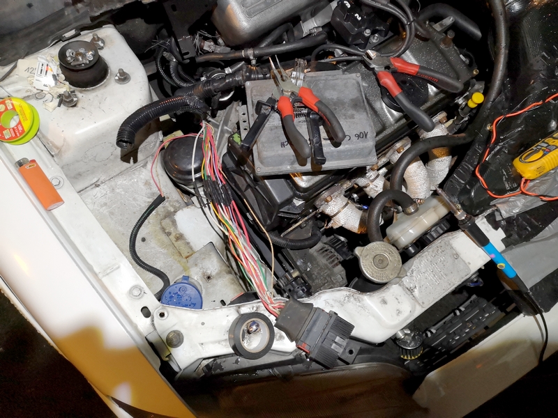

Je suis en train de refaire le faisceau de ma XSI Le mans.
J'ai eu la mauvaise surprise de trouver le connecteur du relais double en mauvais état, trace de brûlure et fils dénudés.
J'aimerai donc changer mon relais double et remettre un connecteur neuf pour partir sur de bonnes bases.
Savez vous ou je peux trouver ce connecteur complet ????

Bon ben c'est réglé, j'ai refait entièrement mon faisceau moteur avec de nouvelles prises et j'ai réparé comme je pouvais celle du relais double vu que Peugeot ne vend plus rien et que c'est introuvable.

Toutes mes connectiques sont changées ainsi que les câbles abimés....Pour la prise de relais double, l'état est meilleur que ce que je pensais, en enlevant l'espèce de gel, je me suis aperçu qu'il n'y avait pas de fil sur deux broches et du coup ce que j'avais pris pour de la brûlure n'était en fait que de la saleté.
Tout mon faisceau est re-protéger.......
