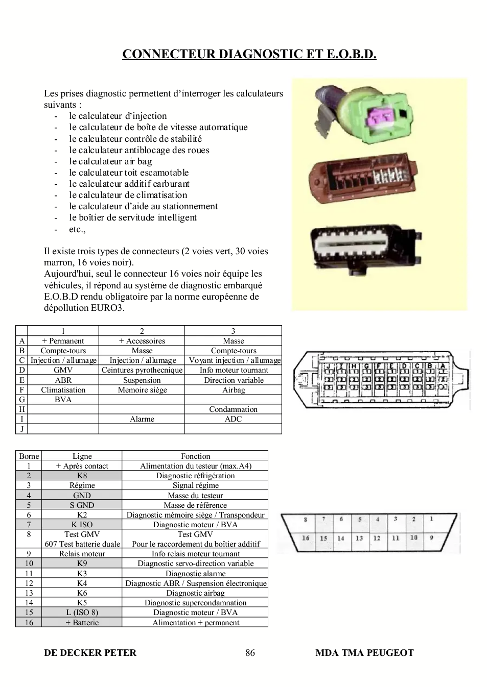

 Sujet du message: [Topic] Connecteur diagnostic et EOBD
MessagePosté: Jeudi 27 Novembre 2025 13:53
Screenshot 2025-11-27 at 13-51-23 Les Capteurs PDF Injection (moteur) Allumage.png
