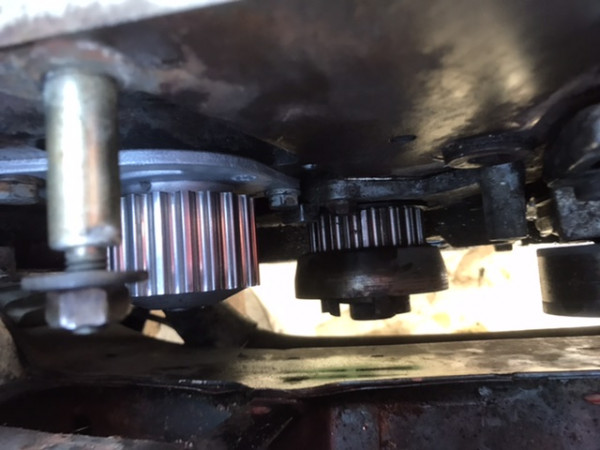

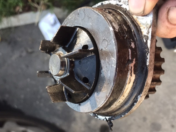

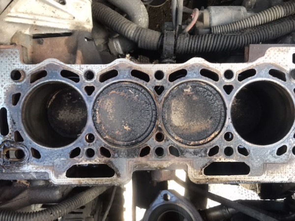

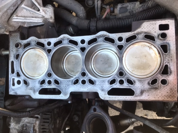

Bon aller c’est ok, pompe à eau changée, plan de joint nettoyé et degraissé
Pistons nettoyés de leur calamine, vérifications du pourtour de la culasse pour voir si y’a rien de cassé...
Cet aprem, remontage du joint et de la culasse avec les collecteurs si tout va bien :mrgreen:

MessagePosté: Dimanche 12 Janvier 2020 13:49
Messages: 246
Localisation: Toulouse
Avant nettoyage... et après nettoyage ...
MessagePosté: Dimanche 12 Janvier 2020 13:50
Messages: 246
Ça change :mrgreen:

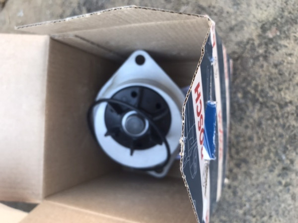

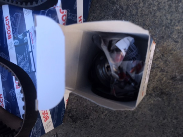

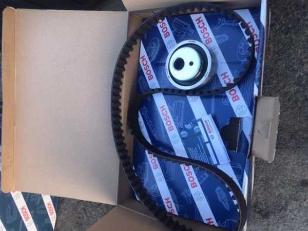

Pièces que je dois remonter , kit distri et pompe à eau BOSCH, thermostat VERNET

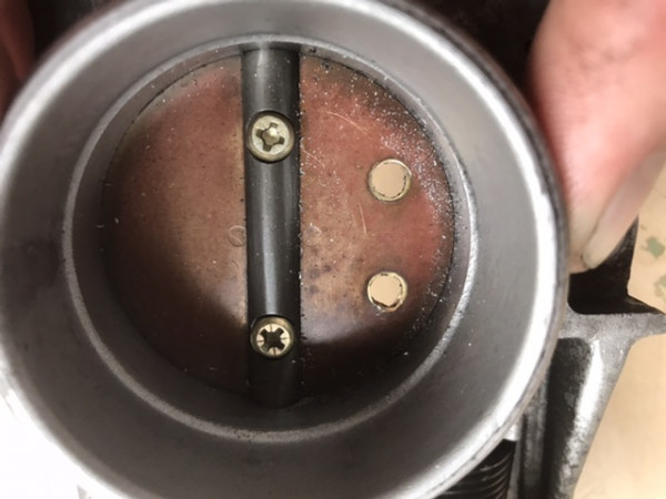

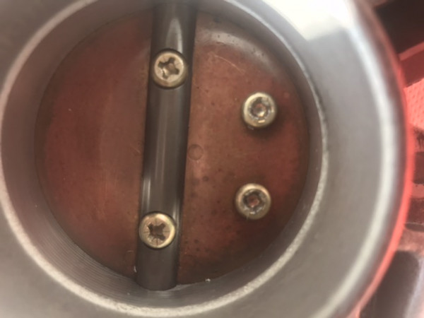

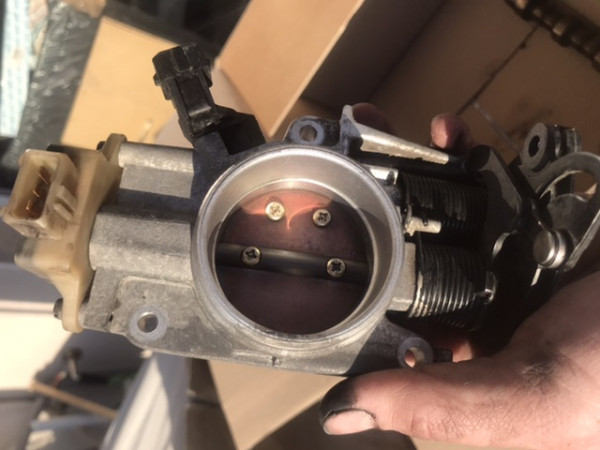

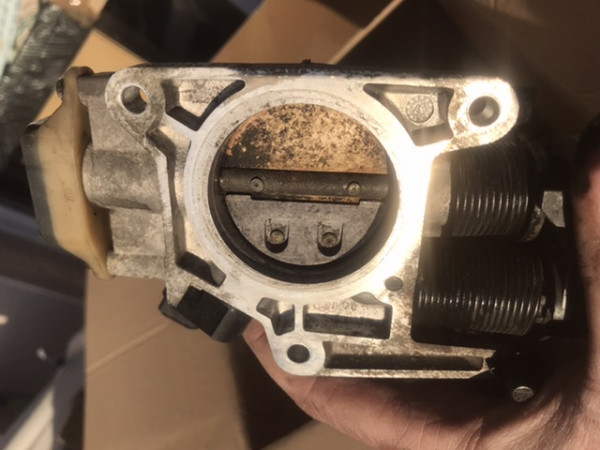

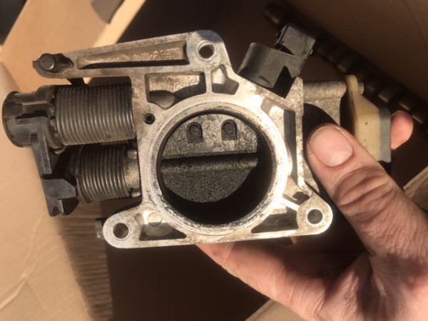

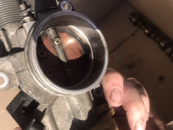

Nettoyage papillon/volet
CDEEAD5B-7CD3-4488-89EE-B9C4DAC269E5.jpeg [ 95.16 Kio | Vu 1666 fois ]
9455A87C-7702-44BC-945F-C9623ABF1151.jpeg [ 85.61 Kio | Vu 1666 fois ]
E5E7C370-4698-4B27-9F31-5073115E74C1.jpeg [ 84.01 Kio | Vu 1666 fois ]
0BF231AD-0C6D-4328-8360-8C20EC4F669C.jpeg [ 91.18 Kio | Vu 1666 fois ]

Et comme prévu précédemment :ptdr:
Vis a percer et à extraire :mrgreen:

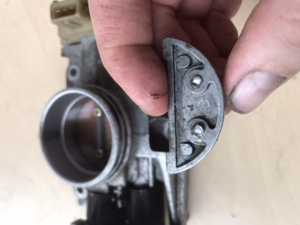

C’est pas démontable, doit y avoir du frein filet parce que j’ai laissé tremper dans du dégrippant mais rien à faire, elle se sont dévissés d’un tour mais après fini
640F57DF-3D8F-4705-907D-6D06A74FDA64.jpeg [ 54.93 Kio | Vu 1666 fois ]
MessagePosté: Dimanche 12 Janvier 2020 18:37
Messages: 5104
Elle se devisent tjr de 0.5/1trs ensuite elle bloc, oui frein filet dla mort...
Remonte d’abord la cucu et ensuite le collecteur

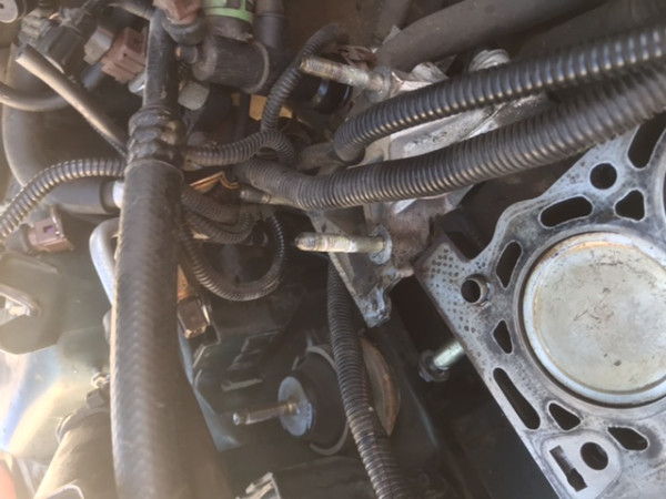

vehere61 a écrit:
T'as tout fait sans démonter ton support moteur!!
Chapeau :bien:
Oui il faut enlever le support moteur et baisser ton moteur ;)
Si si je l’ai enlevé, obligé

Oui, demain percage et extracteur, un coup facile :mrgreen:

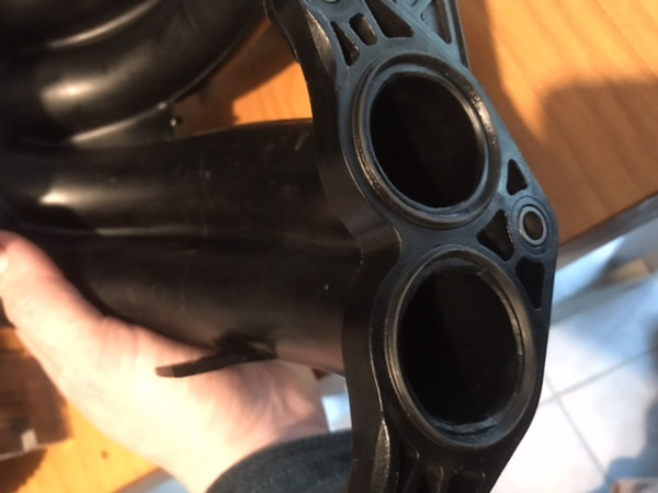

Après bon nettoyage du plénum et changement des joints que j’ai du percer à 2,5 ma pour les extraire, remontage de celui ci ainsi que de la rampe d’injecteurs.
Encore un peu de boulot, dont le bouchage des 2 trous que j’ai fais en enlevant la fameuse cale :mrgreen:
CAEECE64-2B93-4D64-BB29-027A9FA94209.jpeg [ 65.43 Kio | Vu 1654 fois ]
54315A67-4E3E-4C00-B8BD-AA51FDAC0DEE.jpeg [ 61.48 Kio | Vu 1654 fois ]
E69E7BF6-E326-4CDC-959E-C7B4901201B1.jpeg [ 54.93 Kio | Vu 1654 fois ]
BD5CFB8A-D87B-433D-A1A0-A10675C1389E.jpeg [ 64.57 Kio | Vu 1654 fois ]
FEB4ADBD-8EF1-4619-9C61-73DEDAD1DB50.jpeg [ 64.57 Kio | Vu 1654 fois ]

MessagePosté: Lundi 13 Janvier 2020 22:58
Moi, je nettoie bien, un coup de toile à poncer, je chauffe bien au décapeur thermique et je bouche au fer à souder à l'etain. Ca marche aussi

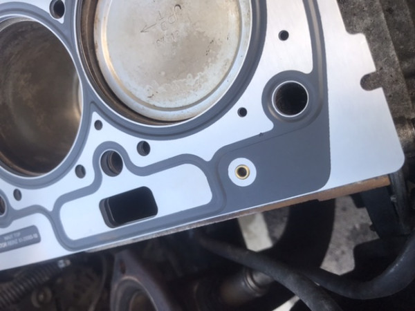

Par contre y’a un truc qui me fait peur la, j’ai les rivets des plaques du joint de culasse qui viennent en appuie sur le bloc et la culasse... est ce normal? Ça s’écrase en serrant? J’ai pas envie de tout niquer...
Si c’est bon je serre, mais j’attend vos avis là :mrgreen:
FCE49EB0-D970-4766-AA3A-DE73A537DBA7.jpeg [ 80.74 Kio | Vu 1637 fois ]
MessagePosté: Mercredi 15 Janvier 2020 18:21
Oui serres, c normal
MessagePosté: Mercredi 15 Janvier 2020 20:17
Messages: 246
Ok merci parce que là quand on connaît pas ...
