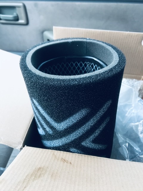

Petit arrivage ce matin, le Pipercross... tout beau, je pense que ça va respirer la :mrgreen:

Il faut que tu le contact, ou c'est peut être déjà fait ?
Sympa le filtre ;)
Il va te falloir le rupteur a 6800/7000trs je pense,
un peu d'avance,et majoration de carburant en pleine charge,et un peu moins au ralentit pour
pas être trop riche au ralentit avec tes 185cc .

Oui il est sympa.
Je l’ai contacté y’a quelques temps mais je ne sais pas s’il a vu mon message, j’ai pas de réponses.
C’est des 200cc que j’ai, et oui je pense qu’au ralenti ça doit être trop riche, ça yoyote, et à 90kmh stabilisé même chose, c’est léger mais ça yoyote un peu.
En tout cas quand je tire un poil dedans jusqu’à 4000tr ça respire mieux, mais je sens qu’avec un eprom ça doit changer pas mal de choses

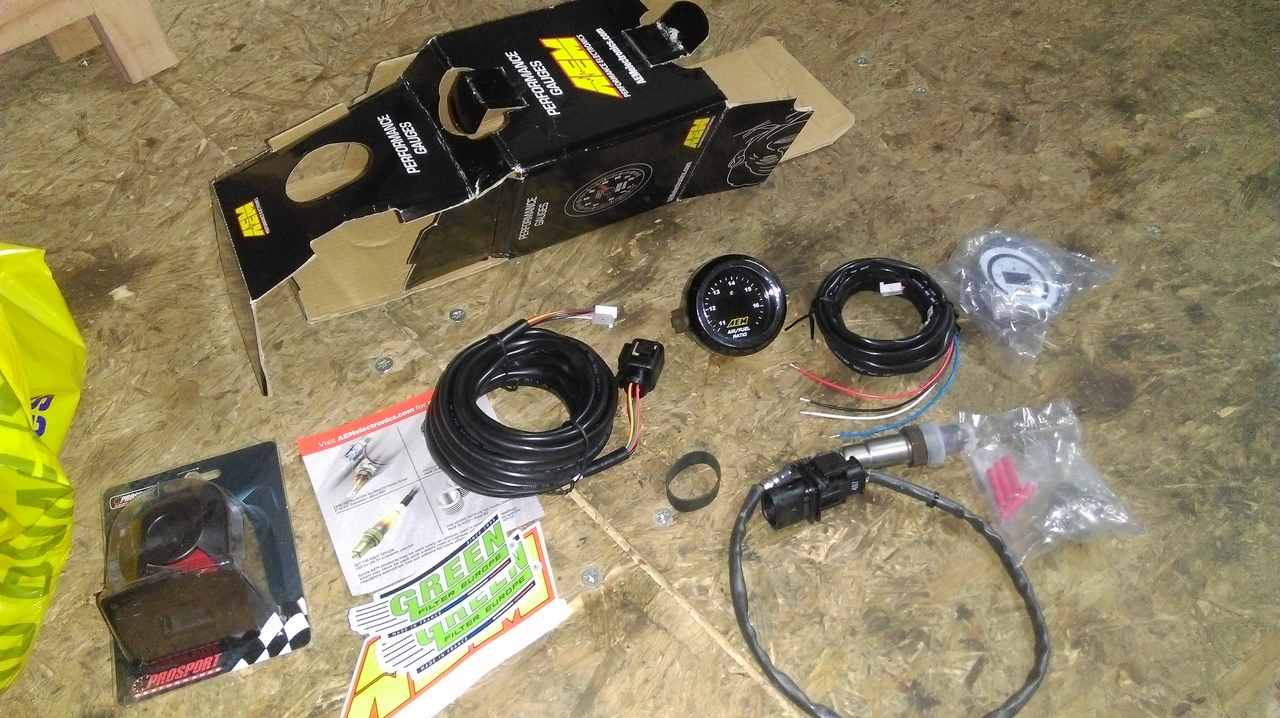

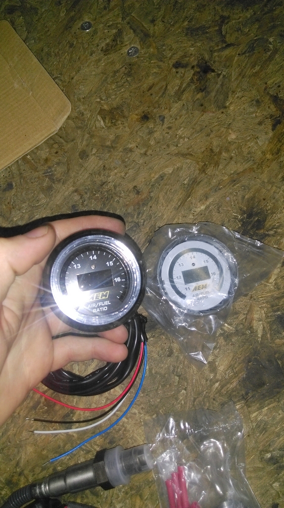

Oui mais c’est quoi un AFR?
 Sujet du message: Re: [106griffe31] la 106 GRIFFE de thibault mise à jour 27/0
MessagePosté: Lundi 27 Janvier 2020 19:59
Messages: 5095
C'est sa :
IMAG5415.jpg [ 898.66 Kio | Vu 1156 fois ]
IMAG5416.jpg [ 545.27 Kio | Vu 1156 fois ]

Air Fuel Ratio ... ok
Tu joues directement sur l’injection avec ça?
MessagePosté: Lundi 27 Janvier 2020 20:18
Messages: 5095
non, tu contrôle se qui se passe a X vitesse de boite, X régime, a X ouverture du volet de pap,
Tu note tout sur feuille ou s'il a une connexion USB, sur PC et graphique directement,
Sa peut énormément aidé une personne qui te fait une carto, a distance, ou en direct sur banc.
J'ai griller le mien, il faut j'en rachète un, sur drift-shop c'est 270€ ..... spécial E85 :bourrer:
Il se touche il se touche ^^ :dentier:

Ah ok je vois oui c’est vraiment pour pouvoir faire une carto pile poil sur mesure en fait, il faut quand même en avoir un minimum d’utilité, investir là dedans que pour une carto c’est un peu dommage je trouve, sauf si on a de l’argent ...
