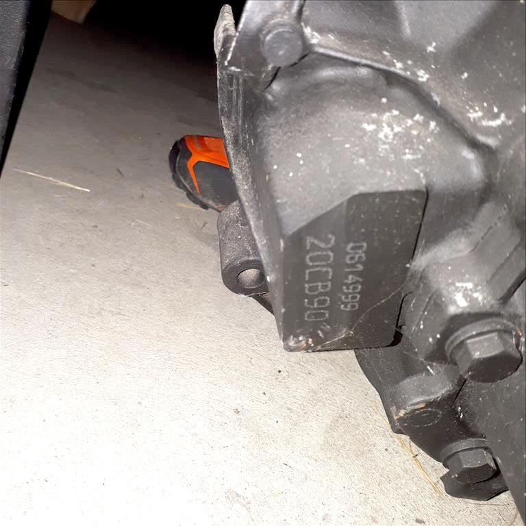

106griffe31 a écrit:
Hier j’ai cherché chez carter cash, j’ai trouvé le collier que j’ai peté en démontant la ligne, mais les joints ils font pas. J’ai été chez feu vert pas de joints non plus, je vais aller voir norauto tout à l’heure, parce qu’en dernier recours c’est Peugeot pour l’avoir plus vite mais à quel prix ...?
Je ne sais pas exactement d’où ça vient, j’avais déjà nettoyé le dessous, et pour moi ça vient pas des spi de cardans, bien que j’ai le cardan droit qui vibre, ça pourrait peut être me niquer le spi de droite ... c’est vraiment mouillé pile en bas entre la joint boîte bloc donc je pense plus au joint d’arbre. Pour savoir 14 ou 16 il faut que je regarde mais ou est la référence sur la boîte?
La référence se trouve ici
Désolé d'emprunter ce labyrinthe, je ne me souviens plus comment je faisais pour intégrer des images :D
20190226_184348.jpg [ 352.77 Kio | Vu 2311 fois ]
Mise a jour du contenu
 Sujet du message: Re: [106griffe31] la 106 GRIFFE de thibault mise à jour 27/0
MessagePosté: Mardi 04 Février 2020 11:57
Messages: 246
Localisation: Toulouse
Ok merci, donc sur l’arrière de la boîte alors?
MessagePosté: Mardi 04 Février 2020 14:26
Messages: 361
Localisation: 60 limite 95
Non face au radiateur juste en dessous du capteur point mort haut ;)
